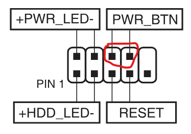

Wurde der PowerSwitch schon mal kurzgeschlossen?
-=:Cpt.Nemo:=-
- März 2003
- 1.626
Also einfach die beiden Pins mit nem Schraubendreher überbrücken wenn alle Stromkabel angeschlossen sind. Keine Angst, damit macht man nix kaputt.Zeitfresser schrieb:Wurde der PowerSwitch schon mal kurzgeschlossen?
