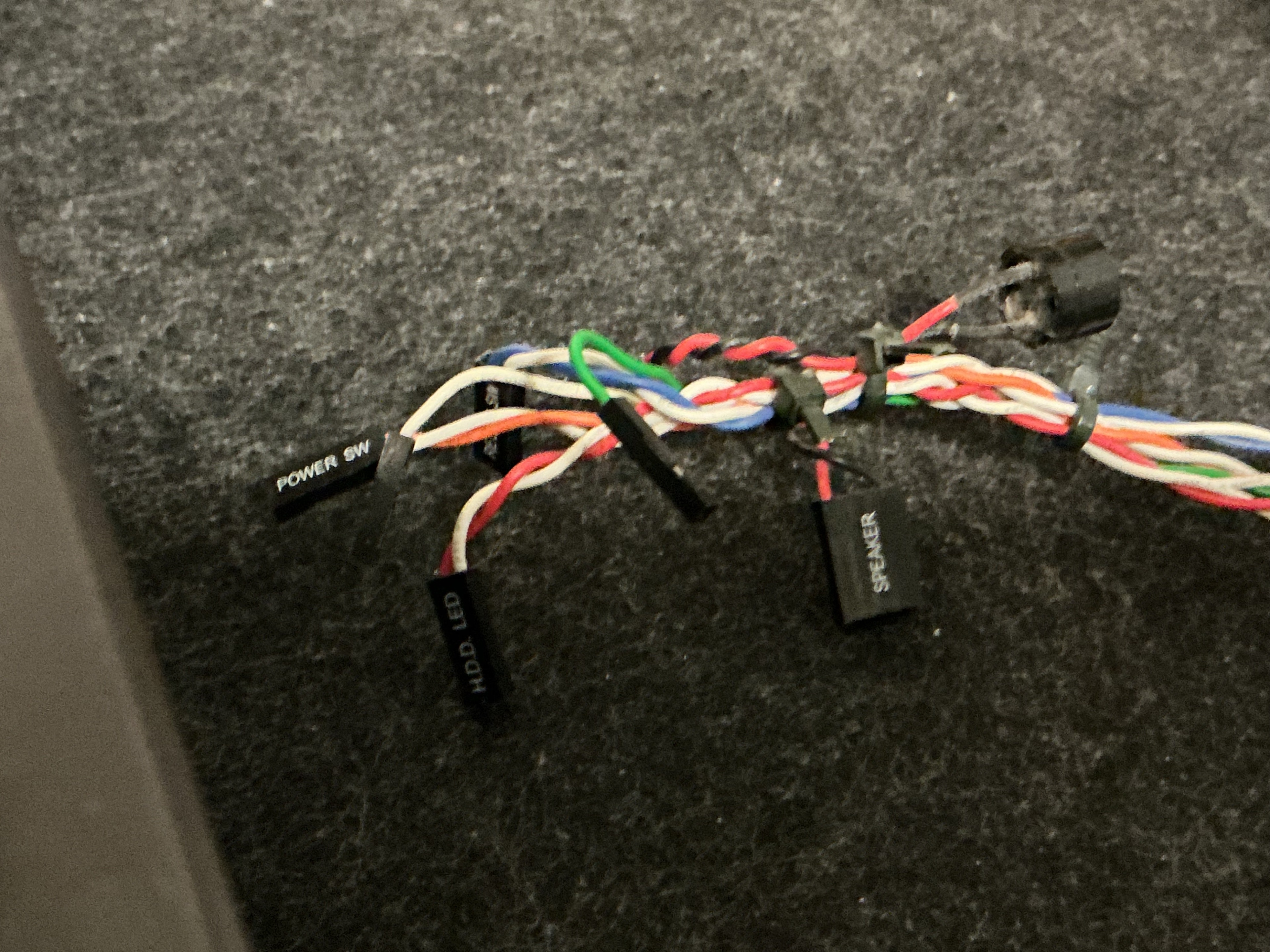

Das ist nur schlecht möglich aufgrund der Steckerkonstruktion, oder?
Hier ist das Kabel vom Gehäuse so ein bequemer "all in one" Stecker, der nicht aus mehreren kleinen Einzelsteckern für LEDs, On-Botton und Restart Button besteht.

der stecker scheint nur 4 adern zu haben, power led und switch. damit wird es vermutich keinen reset button haben

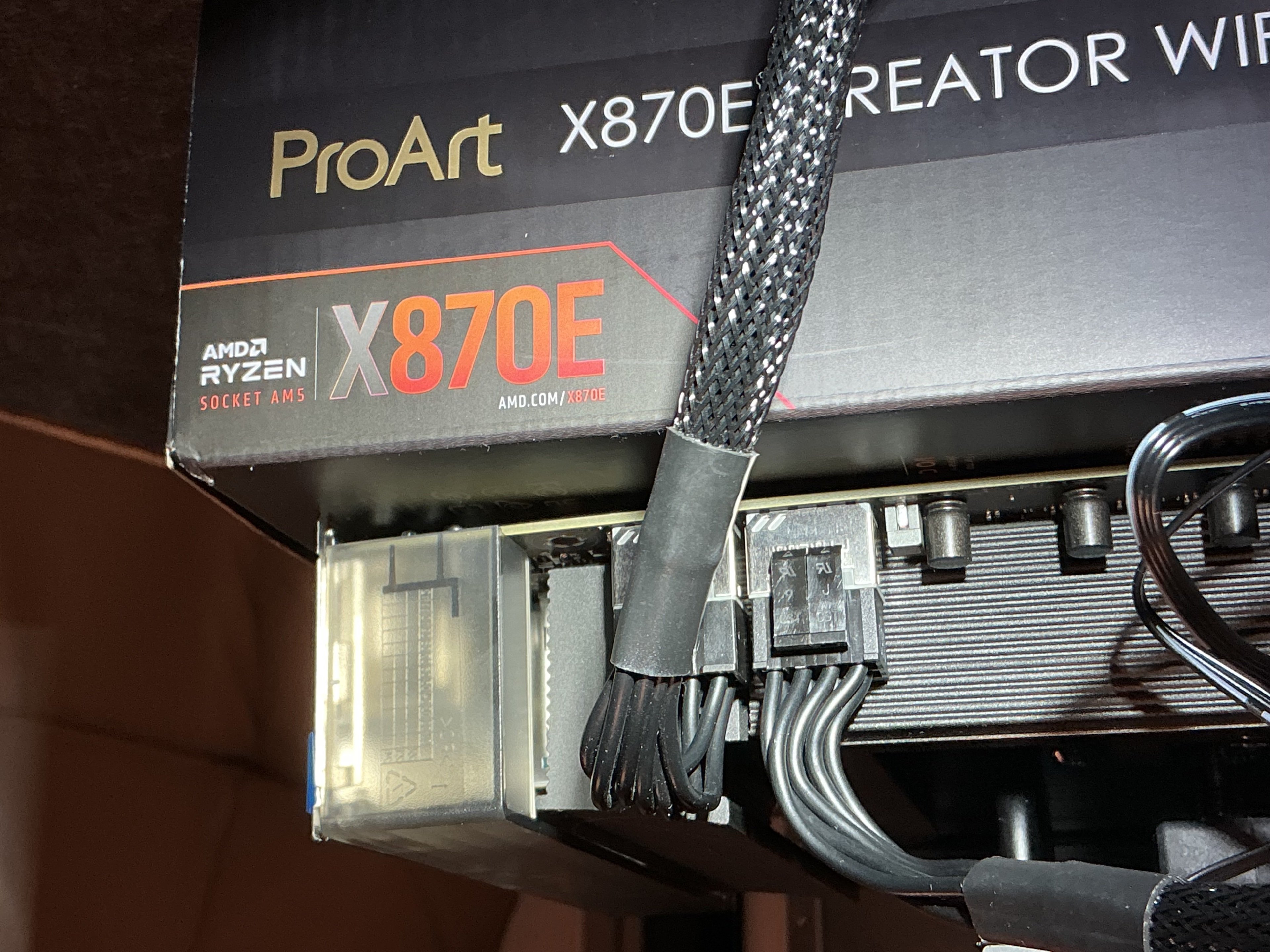

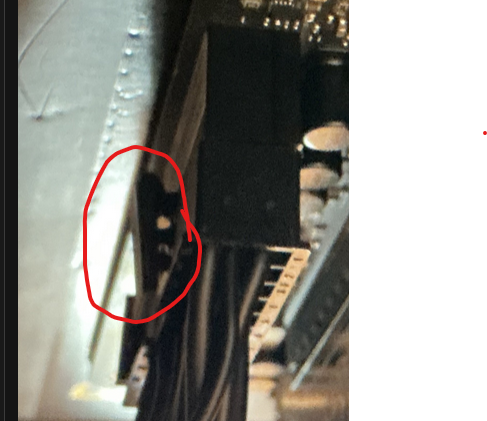

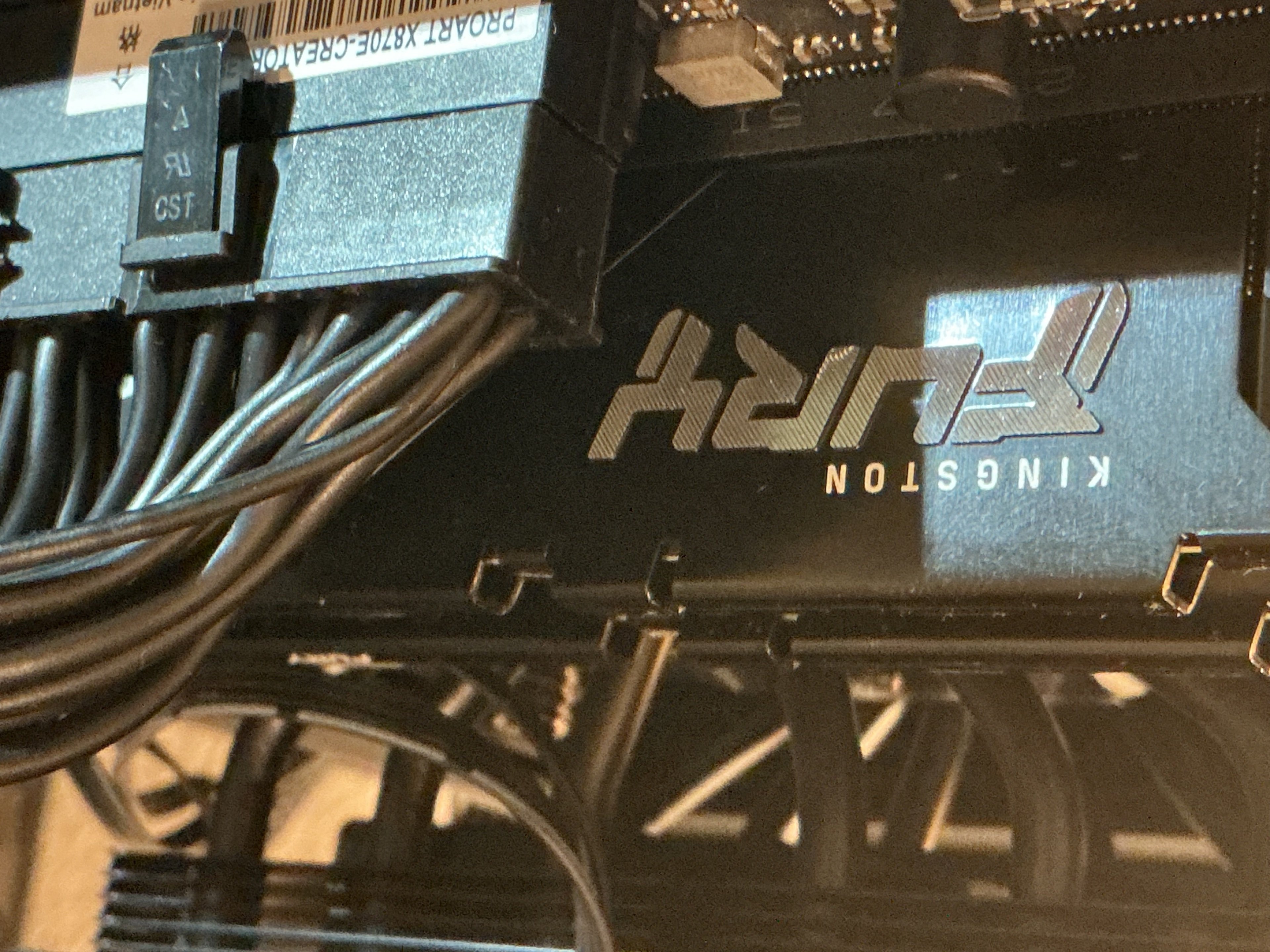

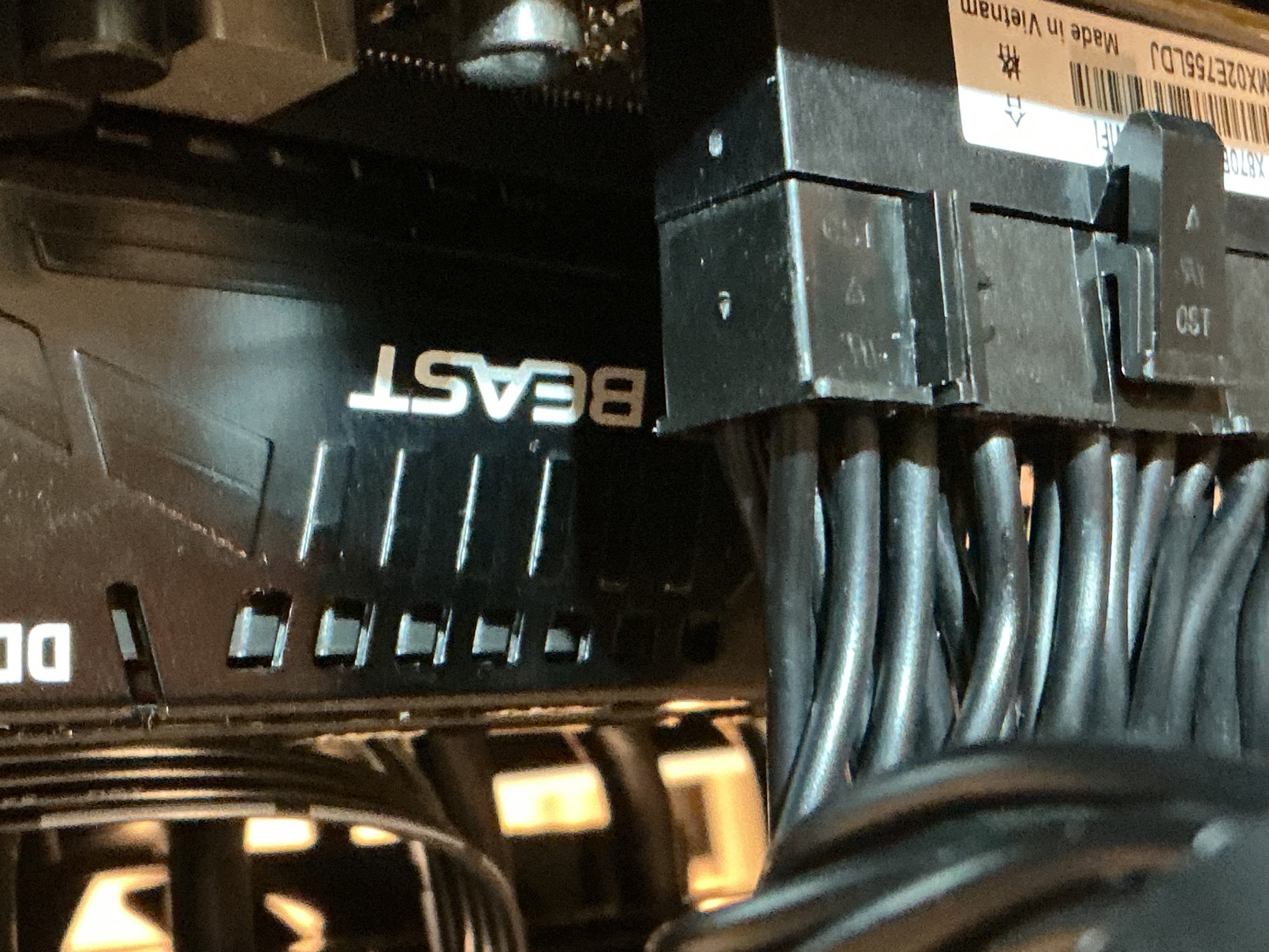

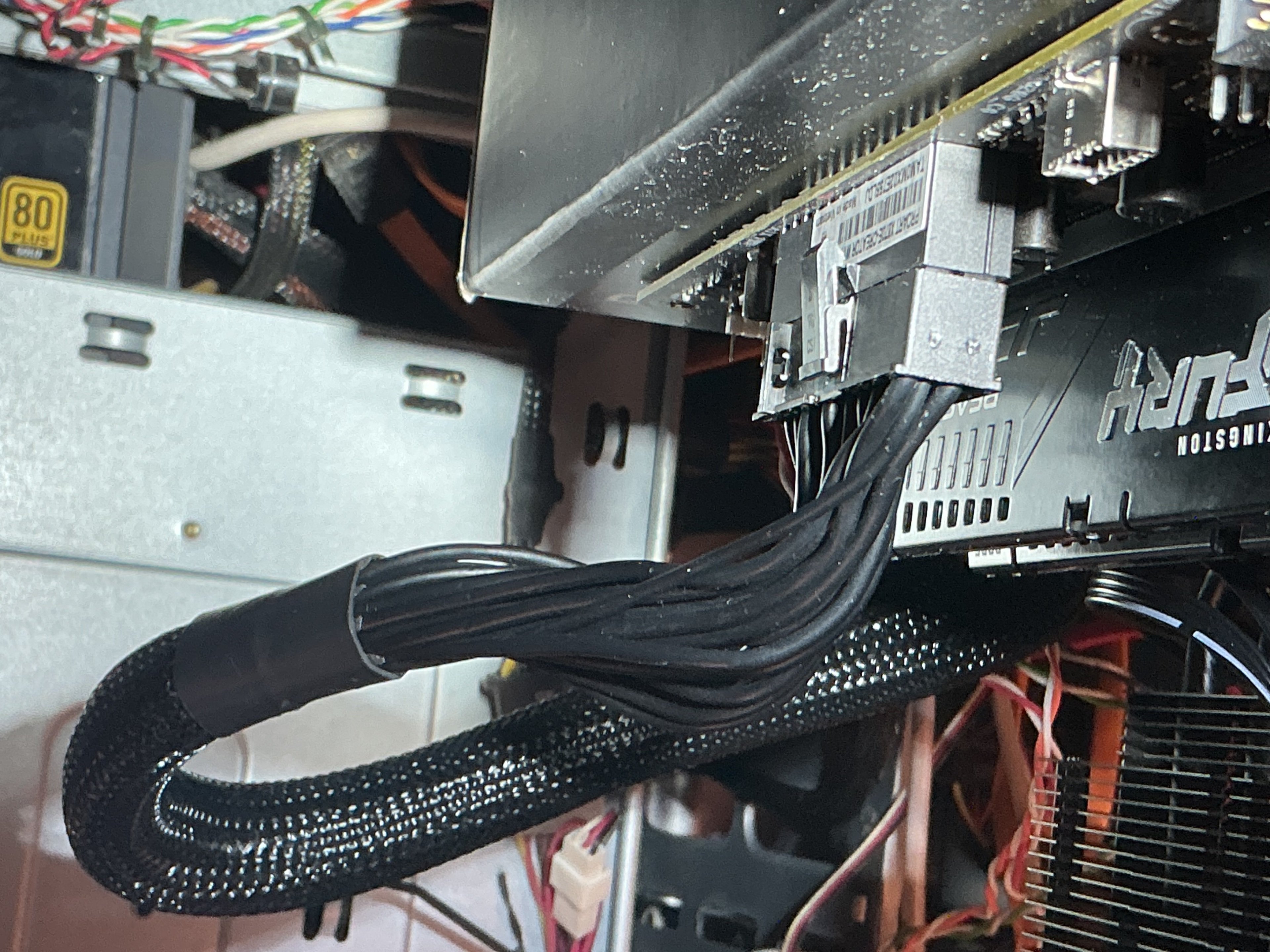

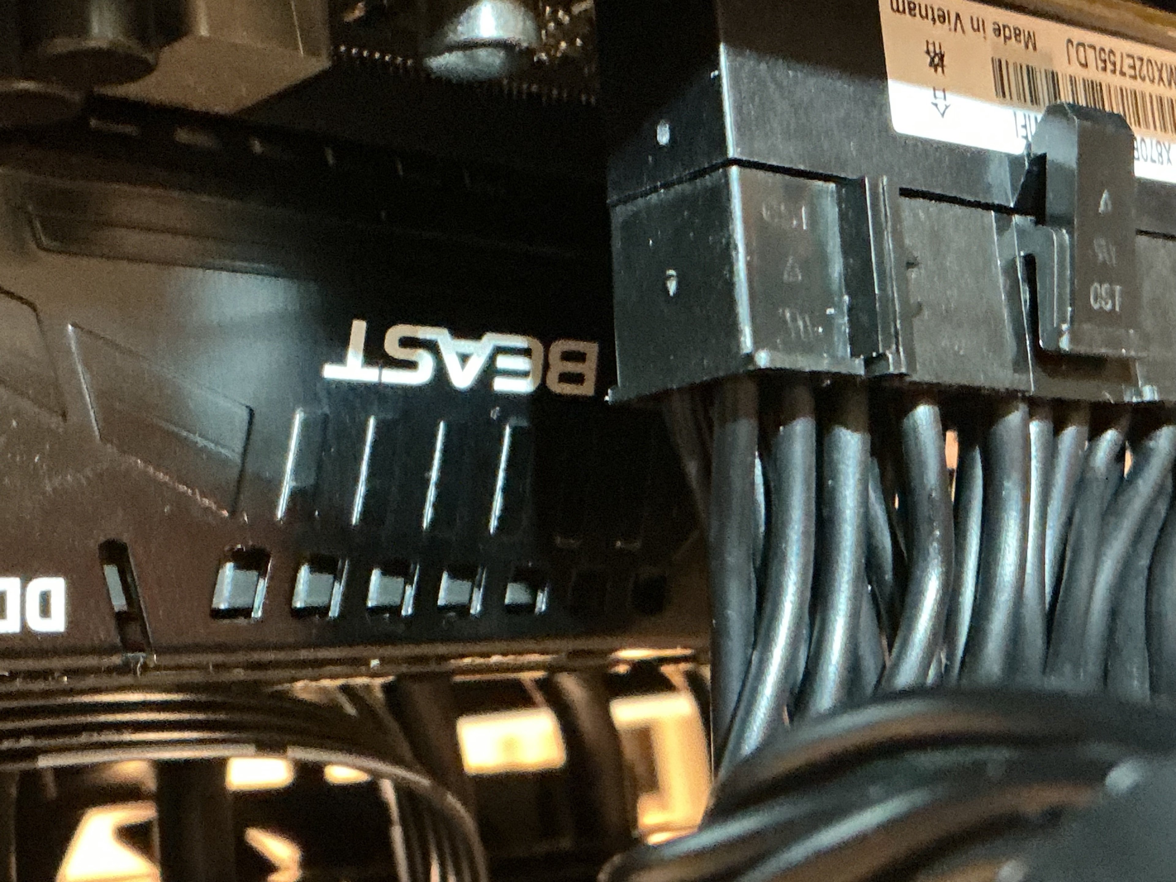

Die Verriegelungslasche des ATX 12v steckers sitzt schief, das bedeutet der stecker ist nicht richtig drinnen.

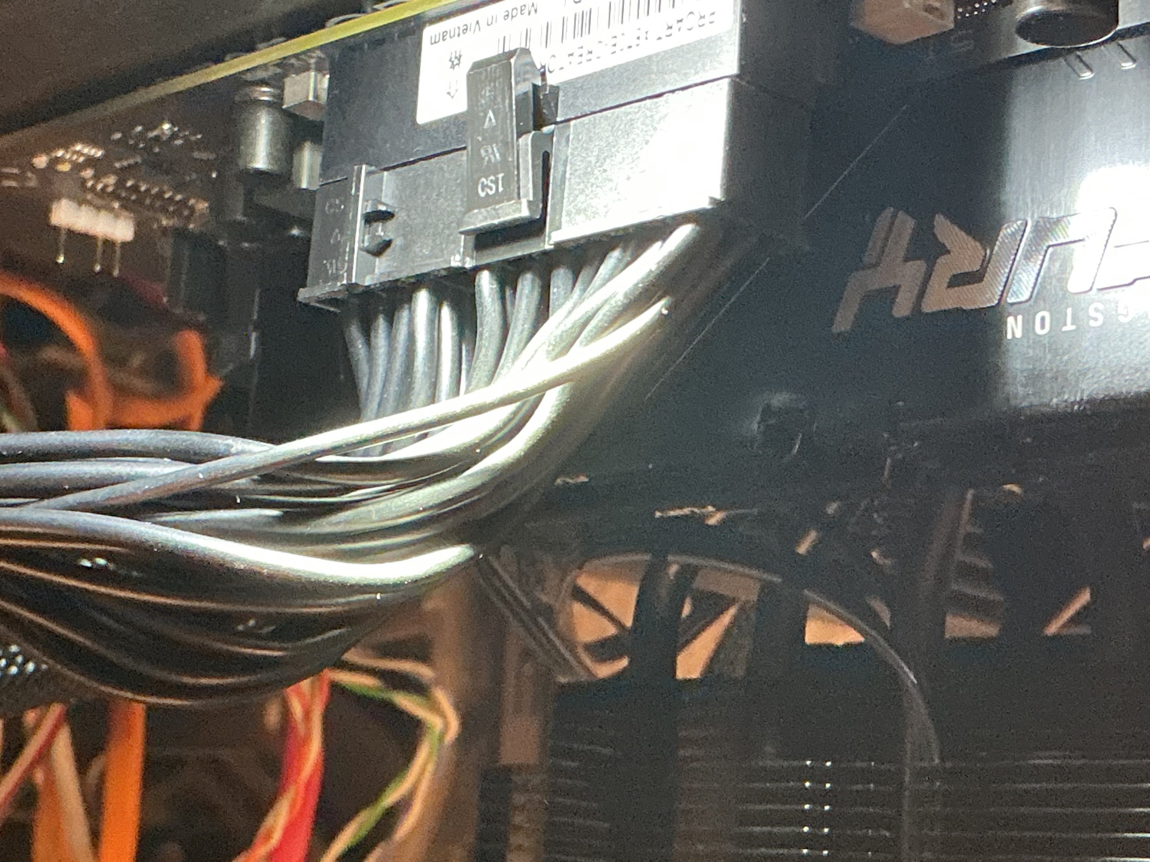

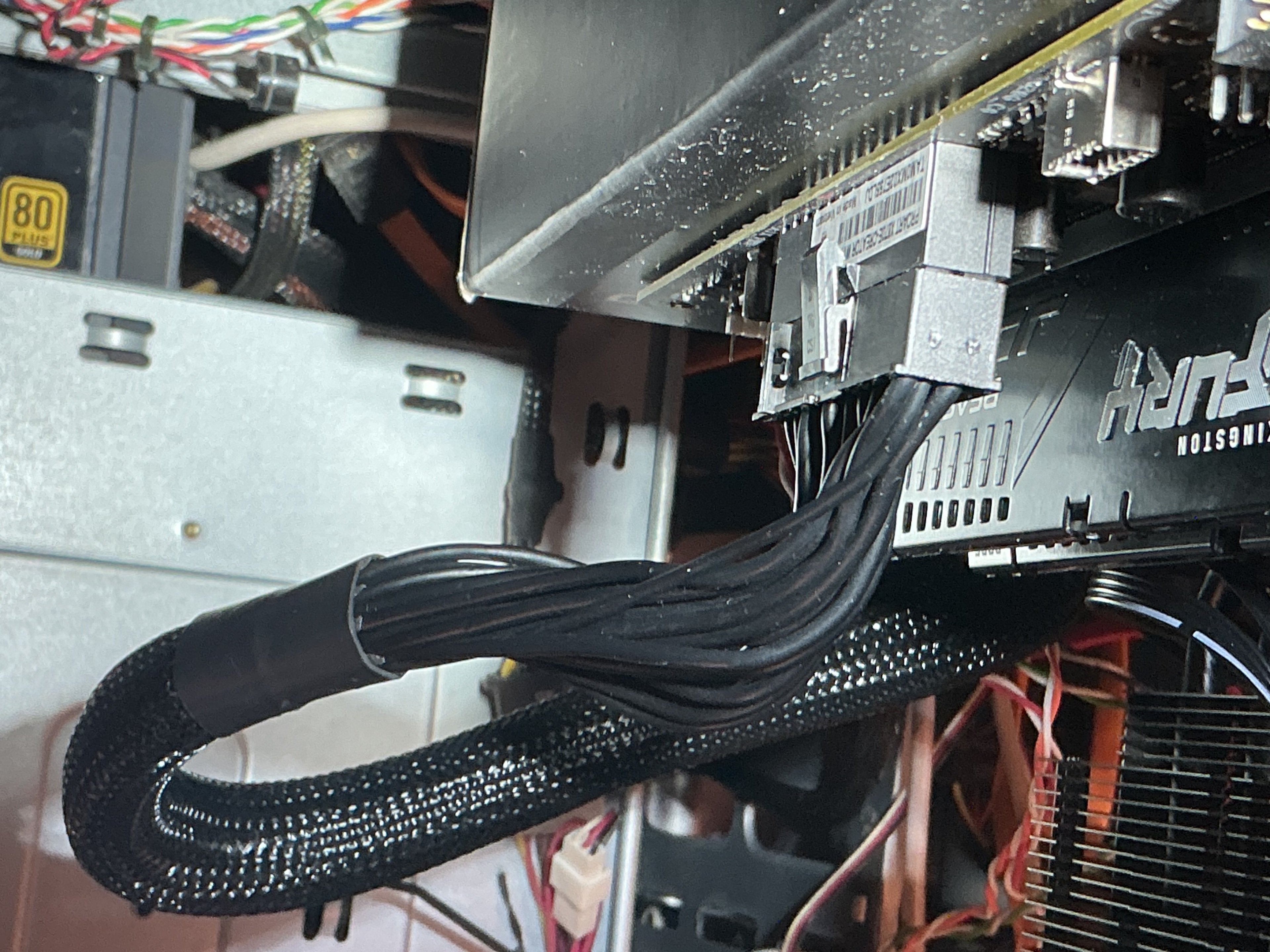

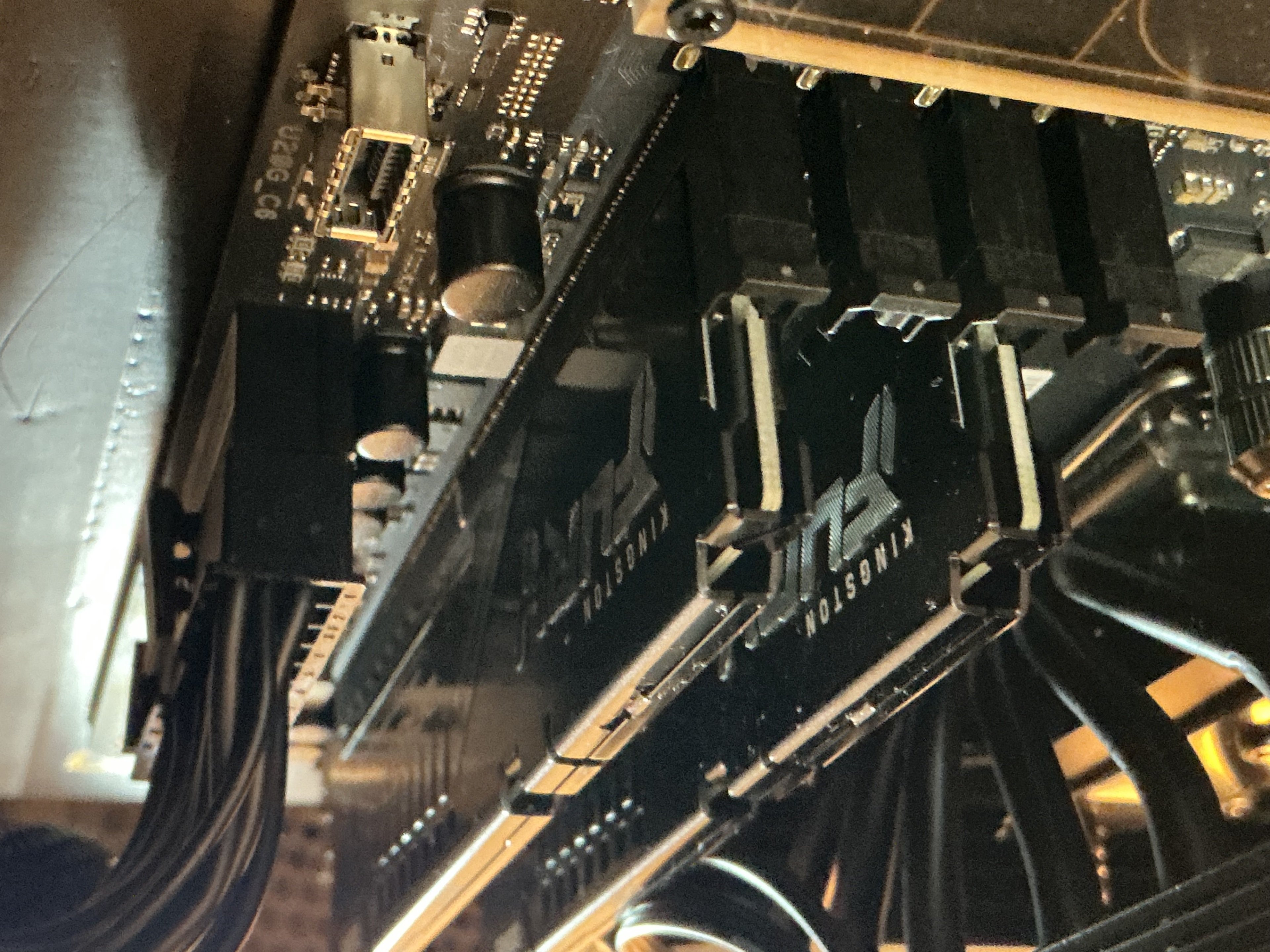

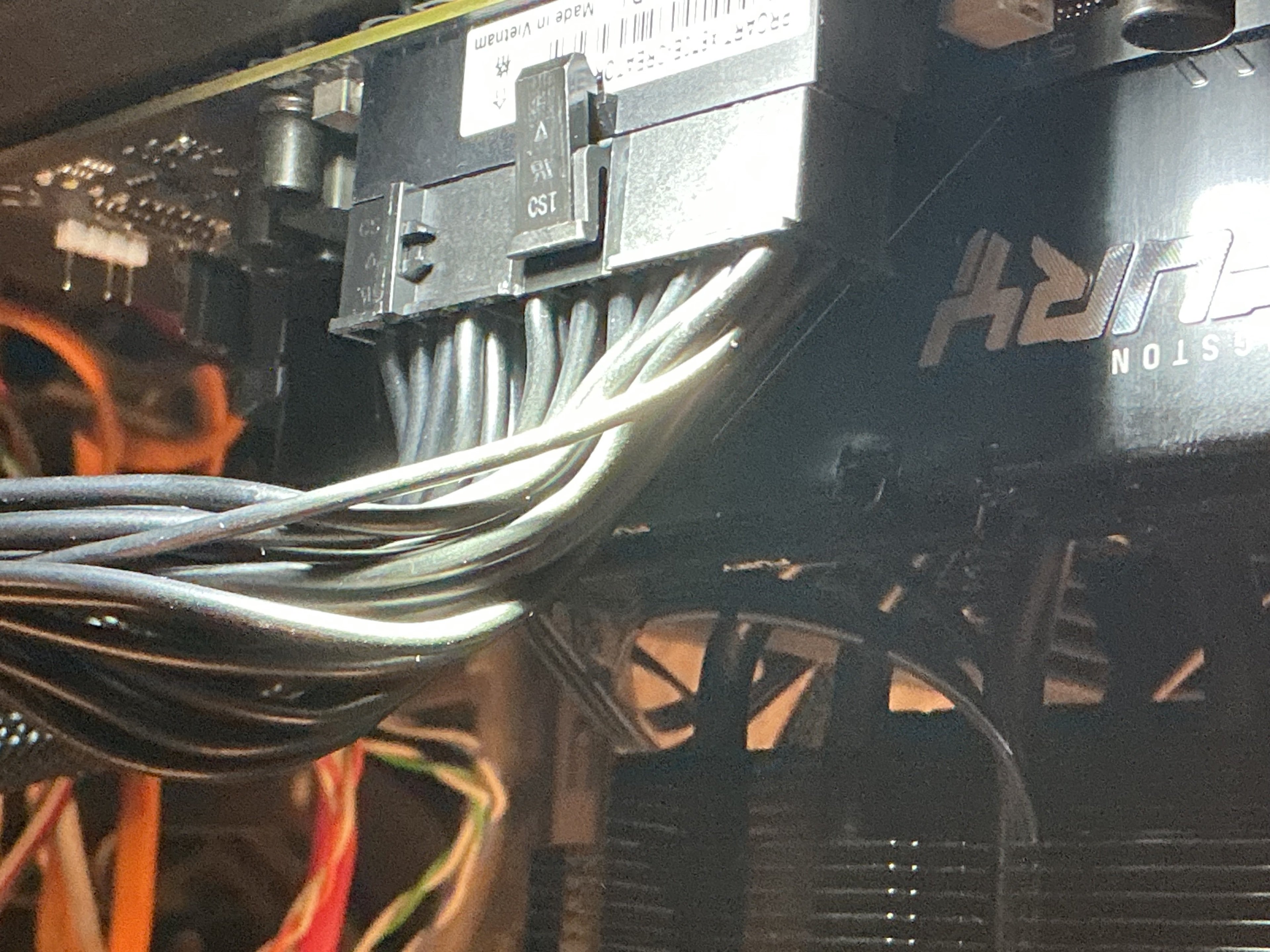

Sitzt der Stecker nicht falsch herum drauf? Front-Panel? Das Netzteil bitte so knipsen, dass man die Kabel von vorne sehen kann.

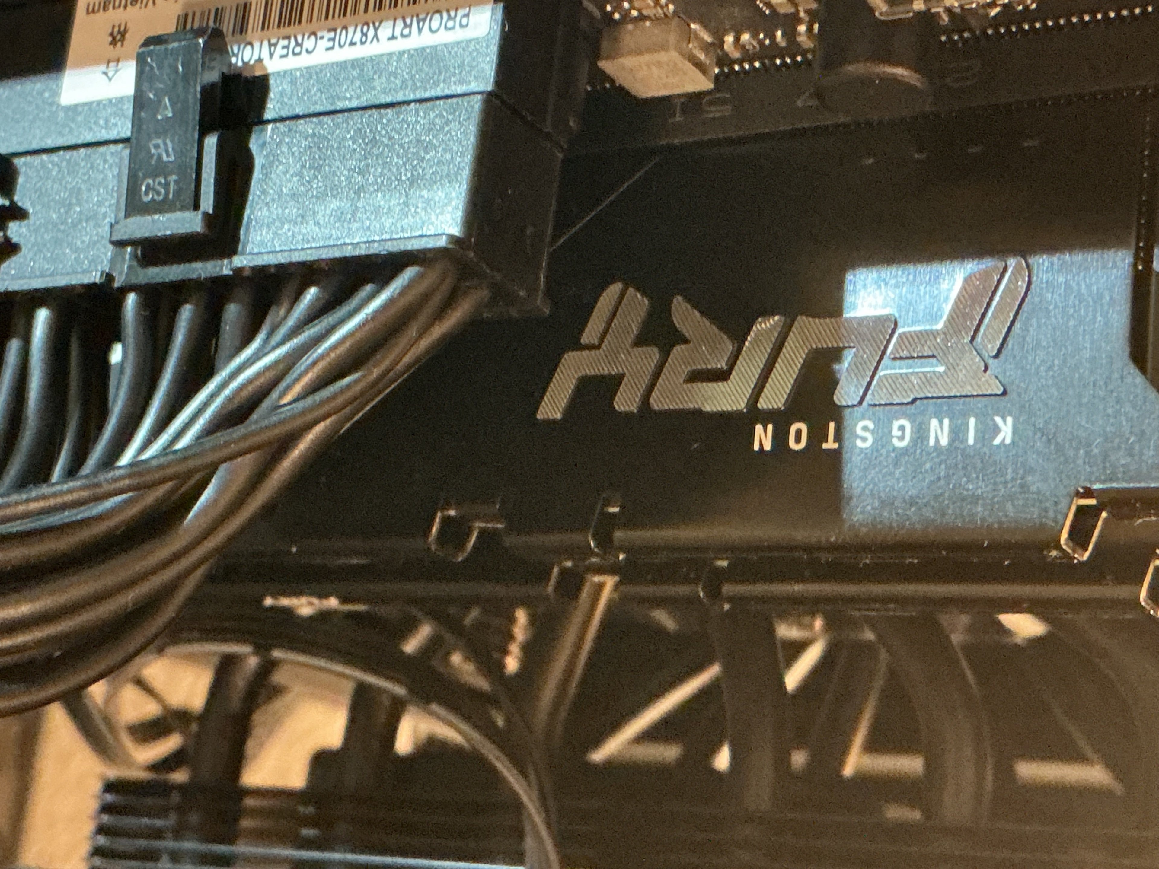

Auf dem letzten Bild sieht man es. Der Stecker ist nicht ganz drinnen. Rechte Seite vom Hacken.
Reaktionen: Winston90 und fritte76

Der Stecker vom Mainboard sitzt jetzt richtig. Danke für den Tipp
Hat aber leider auch nichts gebracht

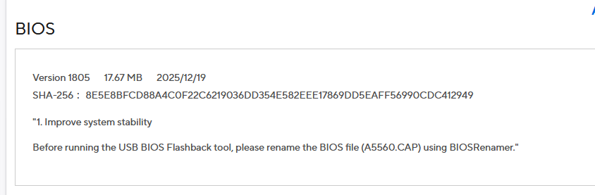

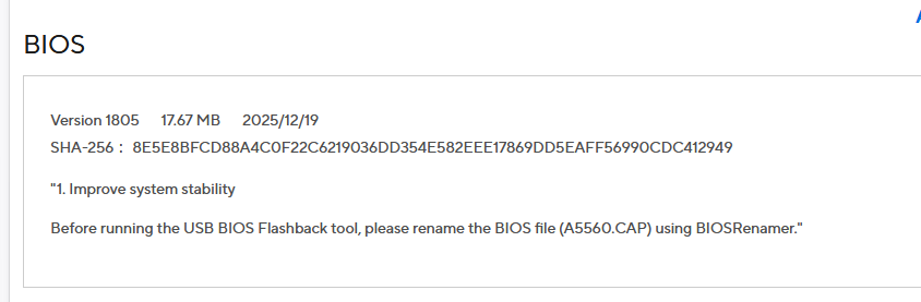

Könnte es ein zu altes BIOS sein ?
Ich glaube mein Board kam vor meiner CPU auf dem Markt…
