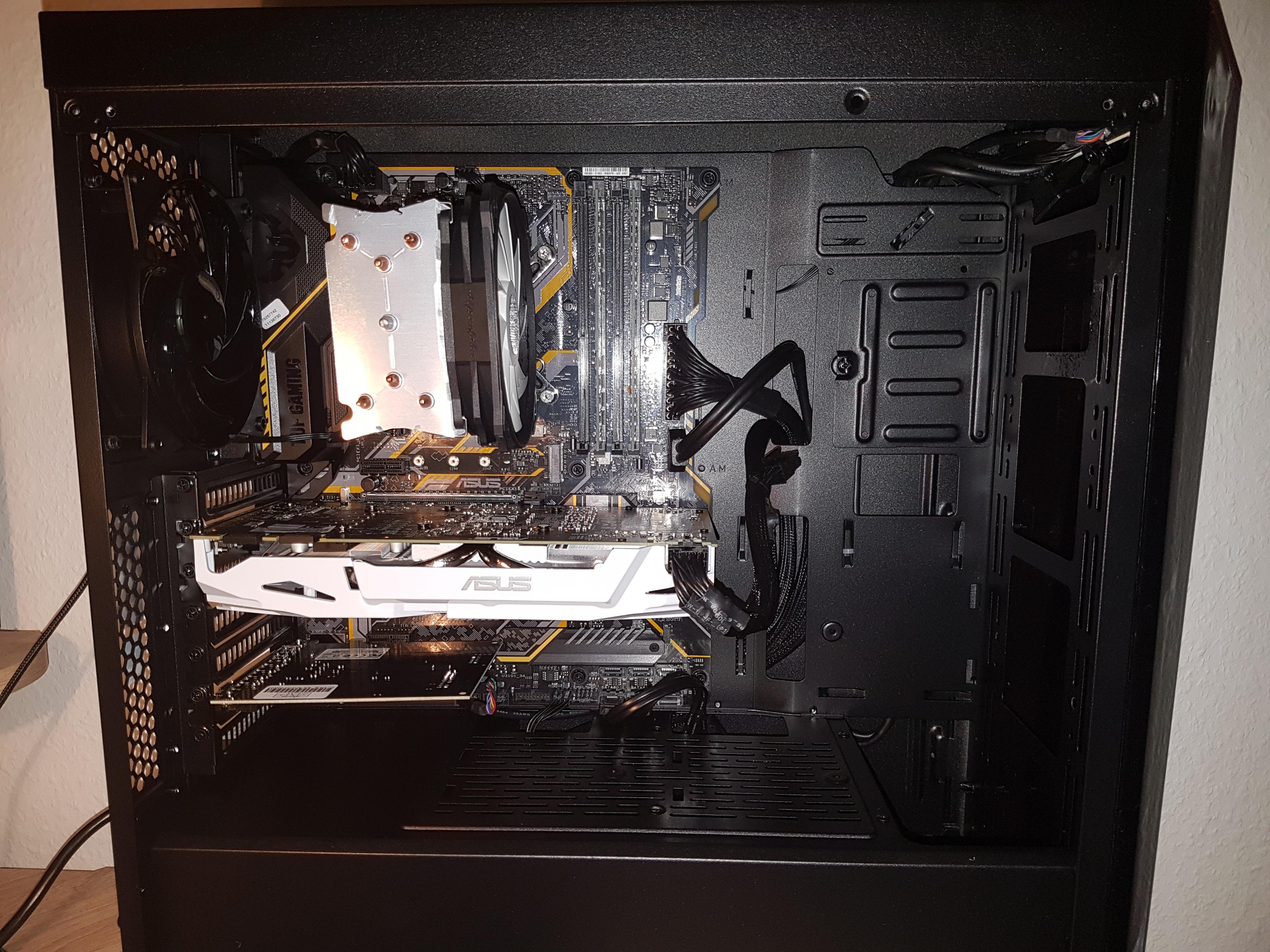

Hier direkt erstmal die Specs und ein Foto vom Innenleben dazu:
Gehäuse Cooler Master MasterBox Lite 5
Intel i7-8700K
ASUS TUF Z370-PLUS GAMING
Alpenföhn Ben Nevis
DDR4 2400MHz Kingston ValueRAM (2x16GB)
8192 MB NVIDIA GTX 1070 OC ASUS DUAL
250GB SATA III Samsung 850 EVO SSD
2TB SATA III WDl Red WD20EFRX
700 Watt be quiet! Pure Power 10 80+ Silber
Creative Sound Blaster Z
Im übrigen sollte eigentlich "nur" ein i7-8700 rein. Aufgrund geringer Verfügbarkeit wurde ein 8700K eingebaut - ohne Aufpreis.
Das Gehäuse kommt nur mit einem vormontiertem 120mm Hecklüfter daher. Selbst mir als Laie ist klar, dass hier nur warme Luft rausbefördert wird, jedoch keine Kaltluft ohne weitere Lüfter in das Gehäuse kommt. Beim Anzocken von Elex ging die GPU Temperatur bereits auf 75 Grad.

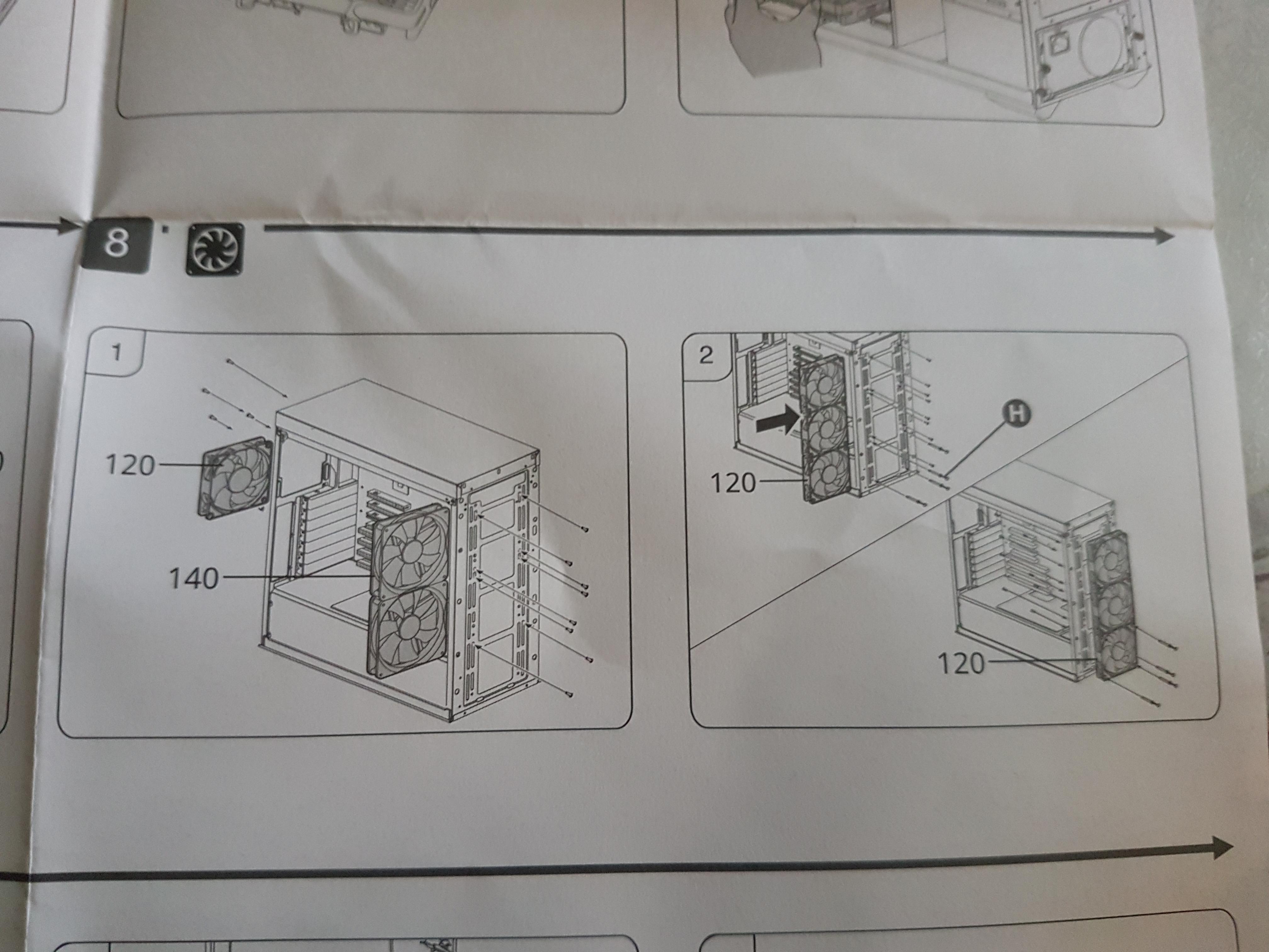

In der Front lassen sich laut Anleitung (siehe 2. Bild) noch zwei 140mm Lüfter oder drei 120mm Lüfter montieren. Diese würde ich gerne nachträglich versuchen selber zu montieren um zumindest etwas mehr Luft in den PC zu kriegen.
Nun zu meinen Fragen. Welche Kombination würde sich denn besser für das Innenleben meines PCs eignen? Welche Lüfter würdet ihr mir empfehlen (gute Leistung, Lautstärke nicht so wichtig, wenn möglich einfache Montage).
Muss ich irgendwas bezüglich des Mainboards oder sonst was bestimmtes beachten? Einen 4Pin Stecker habe ich schon entdeckt auf dem Mainboard. Reicht einer oder muss jeder Lüfter einzeln an so einen 4Pin Stecker des Mainboards?
Kann man ggf. ein "Komplettpaket" an Lüftern kaufen oder muss jeder einzeln gekauft und montiert werden? Bitte seht mir nach, dass ich mich wahrscheinlich total dumm ausdrücke aber hoffe ihr versteht mich dennoch und könnt mir ein paar Tipps geben.
Was ist an 75 °C schlimm? Lass so, sehe keinen Grund etwas zu unternehmen.
75°C sind alles andere als kritisch und die ASUS Dual hat halt nen eher günstigen kühler.
dein MB hat zwei CHA-FAN-anschlüsse und es gibt Y-kabel. was würde dir ein "komplettpaket" bringen? mit konkreten empfehlungen halte ich mich hier mangels genauerer kenntnisse aber mal zurück.
700W für so ein system:freak: warum so lahmer RAM?
edit: luft findet auch ohne aktiv saugenden lüfter einen weg ins case.
Naja habe nur kurz angezockt. Hab den PC ja erst seit gestern und bislang vielleicht 2 Stunden in Betrieb gehabt. Zocke oft am Wochenende auch mal die komplette Nacht durch. Müsste da dann nochmal gucken. Ist bestimmt um einiges heißer dann. Die Temperatur an sich war jetzt aber eigentlich nicht der Hauptgrund für mein Vorhaben. Eher die Reviews des Gehäuses bezüglich der schlechten Luftversorgung. Dort wurde empfohlen noch Frontlüfter zu montieren.
nen Ben Nevis für nen 8700k ist auch aber gut dünn.. klar ohne OC machbar, aber nicht das Gelbe vom Ei..
@über mir
im Sommer wird das mit jetzigen 75 Grad nochmal gut spaßig..
Abgesehen von einer besseren Luftzirkulation sollte immer ein geringer "Überdruck" im Gehäuse herrschen - als mehr rein als raus. Warum? Nur so wird nicht unnötig Staub durch die Ritzen angesaugt (was vor allem bei guten Filtern Auswirkungen haben kann.
außerdem sollte dem wirklich zu heiss werden merkst du das sehr schnell ... wenn der in die Notabschlatung / Throttle geht.
Kaputt gehen kann da heute ja nix mehr, war früher anders!
Ja, was ist denn nun das große Problem?
Einfach 2 120/140mm Lüfter für die Front kaufen und die beiden Dinger installieren. Fertig ist der Lack.
Btw. ein 700W Netzteil für diese Konfiguration? Da hätte es ein 500W Model auch locker getan.
EDIT: In Zukunft wären übrigens Absätze im Posting ganz wünschenswert. Solche unübersichtlichen Blocktexte liest niemand gern.
Kannst du den RAM noch tauschen? Der ist zu langsam und kostet schon etwas Leistung.
Mindestens 2666er sollte es sein. Wenn du übertakten willst noch schnelleren Speicher nehmen.
Sieht doch schön aufgeräumt aus.
Luft kommt auch rein, ohne dass man vorne weitere Lüfter installiert.

Die Montage der neuen Lüfter ist an sich keine Hexerei und wenn du die richtigen Stecker am Motherboard nimmst (siehe Handbuch), kann auch nichts dabei kaputt gehen. Wenn du nur einen Fan-Stecker am Motherboard frei hast, dann gibt es Y Zwischenkabel, wo du dann 2 Lüfter anschließen kannst - sie laufen dann halt gleich schnell. Achte halt auf die richitigen Steckerformen (mämnl/weibl).

Die Temps von heute kannst du nicht mit deinem alten Prozessor vergleichen, heute werden die CPUs eben baubedingt leider heisser. 75 Grad sind vollkommen im grünen Bereich.
Ein 120er Hecklüfter reicht eig immer zumindest so gut aus, dass alles innerhalb der Specs läuft. Wenn der schnell genug dreht, strömt neue Luft schon von alleine nach durch den Unterdruck.
Bei gehäuselüftern kann man nicht so viel falsch machen wie bei Radi/GPU-LÜftern....Coolermaster Sickleflow oder Xilence Redwing sind gute und bezahlbare Gehäuselüfter.
Mit Be Quite Silent Wings oder Noctua NF-F12 kann man gar nichts flasch machen, wenn man den unbedingt nen Zwanni pro Lüfter loswerden will.
Falls du dir für vorne 2x120 oder 2x140 bestellt, kauf dir nen 2 auf 1 Adapter dazu, damit du beide gleichzeitig über einen Pin ansteuern kannt.

@Base_Dussel: Auch dir vielen Dank für die Tipps. Habe jetzt 2x140mm bestellt und einen Adapter dazu.
Eine Frage noch. Steuere ich die Lüfter dann über das BIOS? Also sagen wir mal ich will die beiden vorne etwas langsamer laufen lassen, dann gehe ich einfach über das BIOS oder? Mich würde auch mal interessieren mit wieviel Umdrehungen der vormontierte Hecklüfter läuft.

der vorhandene caselüfter scheint am CHA_FAN2-anschluss zu stecken und sollte sich im BIOS oder mit programmen wie HWiNFO auslesen lassen.
die lüftersteuerung sollte recht selbsterklärend sein, ansonsten findest du im handbuch unter 3.2.3 was dazu.

Ist die ursprüngliche Frage immer noch aktuell? Ich finden einen 120-mm-Lüfter ist tatsächlich ein wenig mau und ich würde an deiner Stelle zwei 140-mm-Lüfter vorne einbauen. Natürlich wird auch bei nur einem Lüfter hinten kalte Luft ins Gehäuse befördert, sonst hätte man ja irgendwann ein Vakuum.
Es ist am besten jeden Lüfter an einen eigenen 4-Pin-PWM-Header auf dem Mainboard anzuschließen. Wenn du leistungsfähige und langlebige Lüfter haben möchtest nimm bspw. zwei Noctua NF-A14 PWM.
