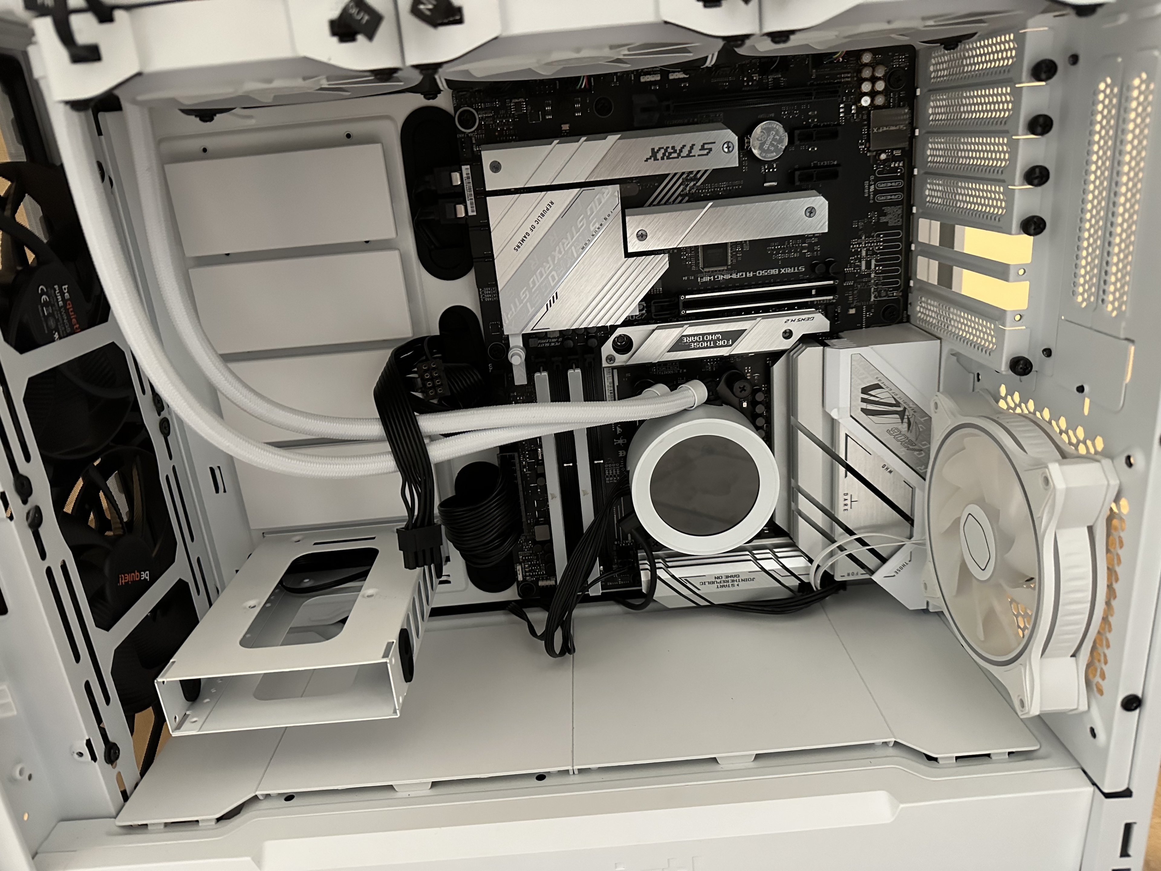

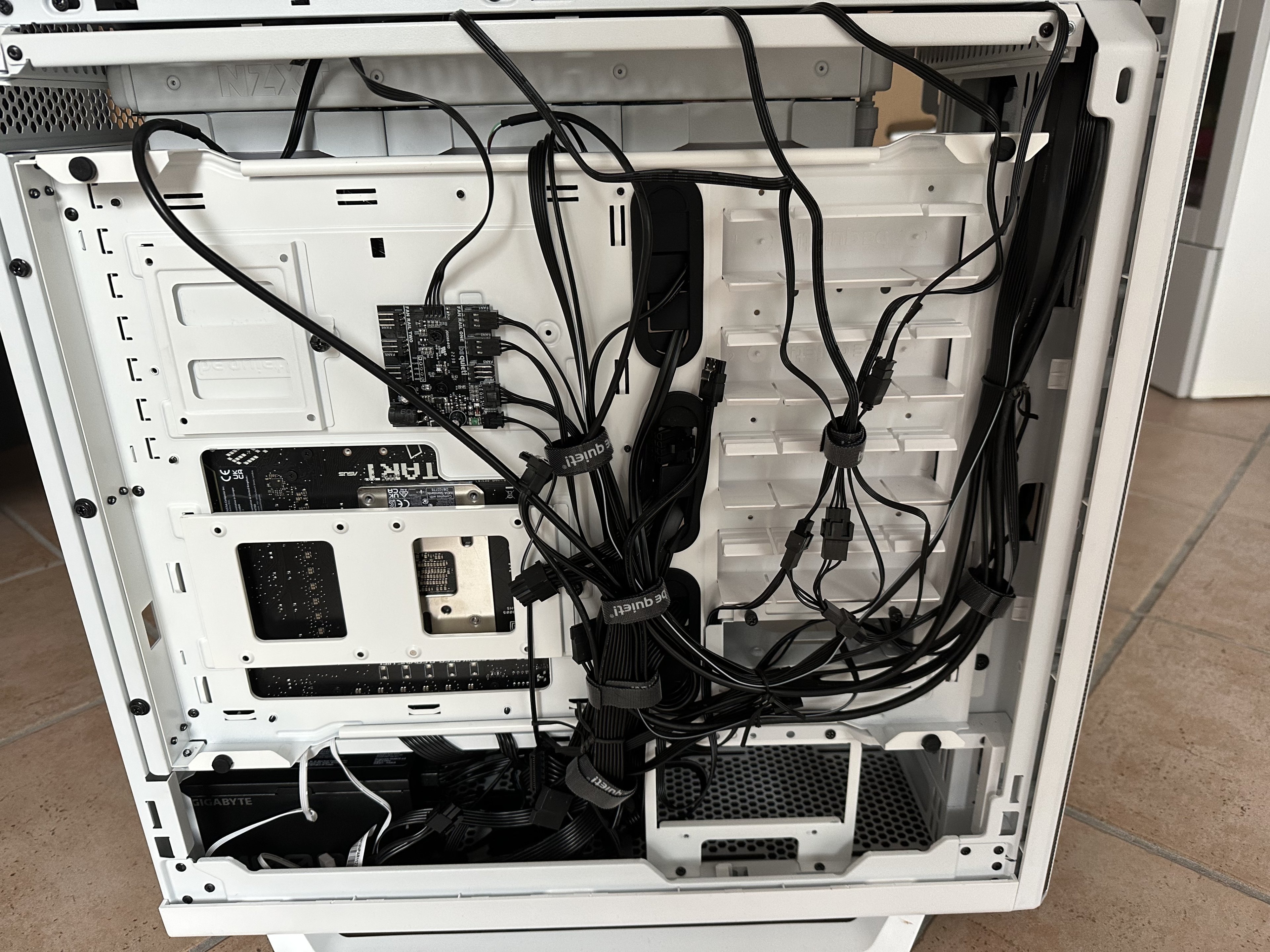

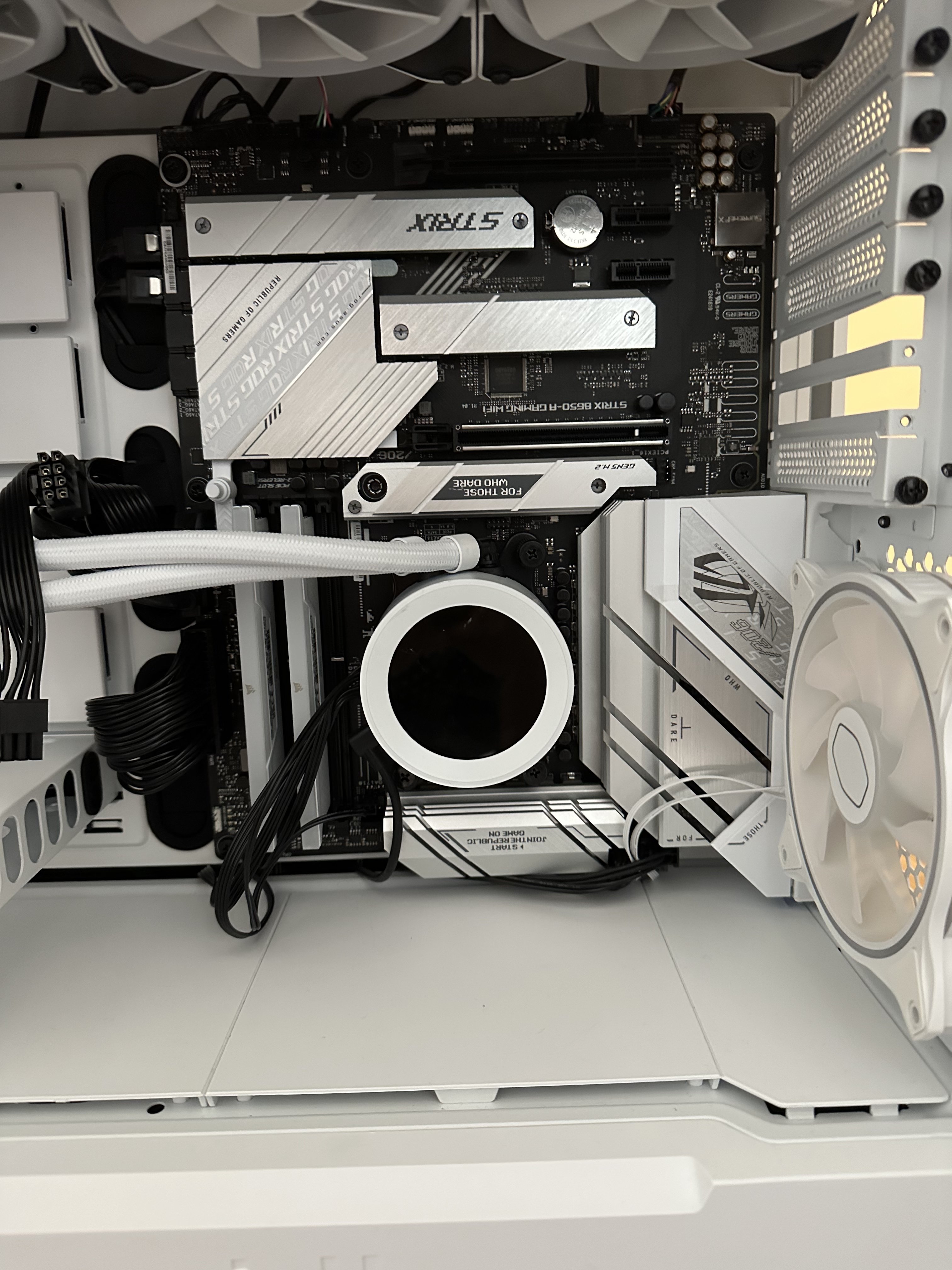

Wenn ich das Netzteil an mache, fängt das Mainboard an zu leuchten und auch der Display der Wasserkühlung zeigt ganz kurz ein Logo, allerdings gehen weder die Lüfter noch sonst irgendwas an, wenn ich auf den Knopf am Gehäuse drücke. Ich bin mir eigentlich sicher, dass er richtig verkabelt ist, allerdings ist das auch mein erster selbst-aufgebauter PC. Da ich das noch nie gemacht habe, wurden mir alle Anweisungen von einem Freund über Video-Chat gegeben. SSD und HDD habe ich erstmal wieder raus genommen, damit ich meinen jetztigen PC noch nutzen kann, ob die Teile drin waren oder nicht, hat aber auch keinen Unterschied gemacht.
(Mein Gehäuse ist invertiert, deshalb ist auf den Bildern alles innere auf dem Kopf)
EDIT: Q-LEDs leuchten gelb/grün. Habe es nur mit einem RAM versucht, hat aber nichts geändert.
Ich habe bereits alle Kabel kontrolliert und neu angebracht, sowie versucht den PC jeweils ohne Wasserkühlung und Grafikkarte zu starten.

was sagt denn die debug-led?
bist du sicher dass das netzteil überall angeschlossen ist, und nicht nur die LEDs und so weiter?
"System Panel header" alle richtig gesteckt auf dem Board?
Laut Handbuch "Power Button/Soft-off Button header (PWRS)" auf Seite 19 im Handbuch.

Ich habe es gerade raus gefunden 🤦‍♀️
Der 24 Pin Stecker vom Netzteil zum Mainboard ist kaputt.
