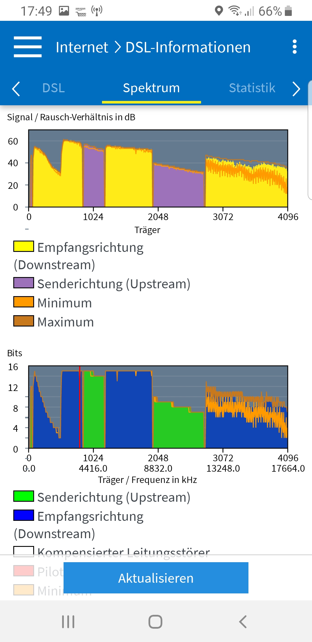

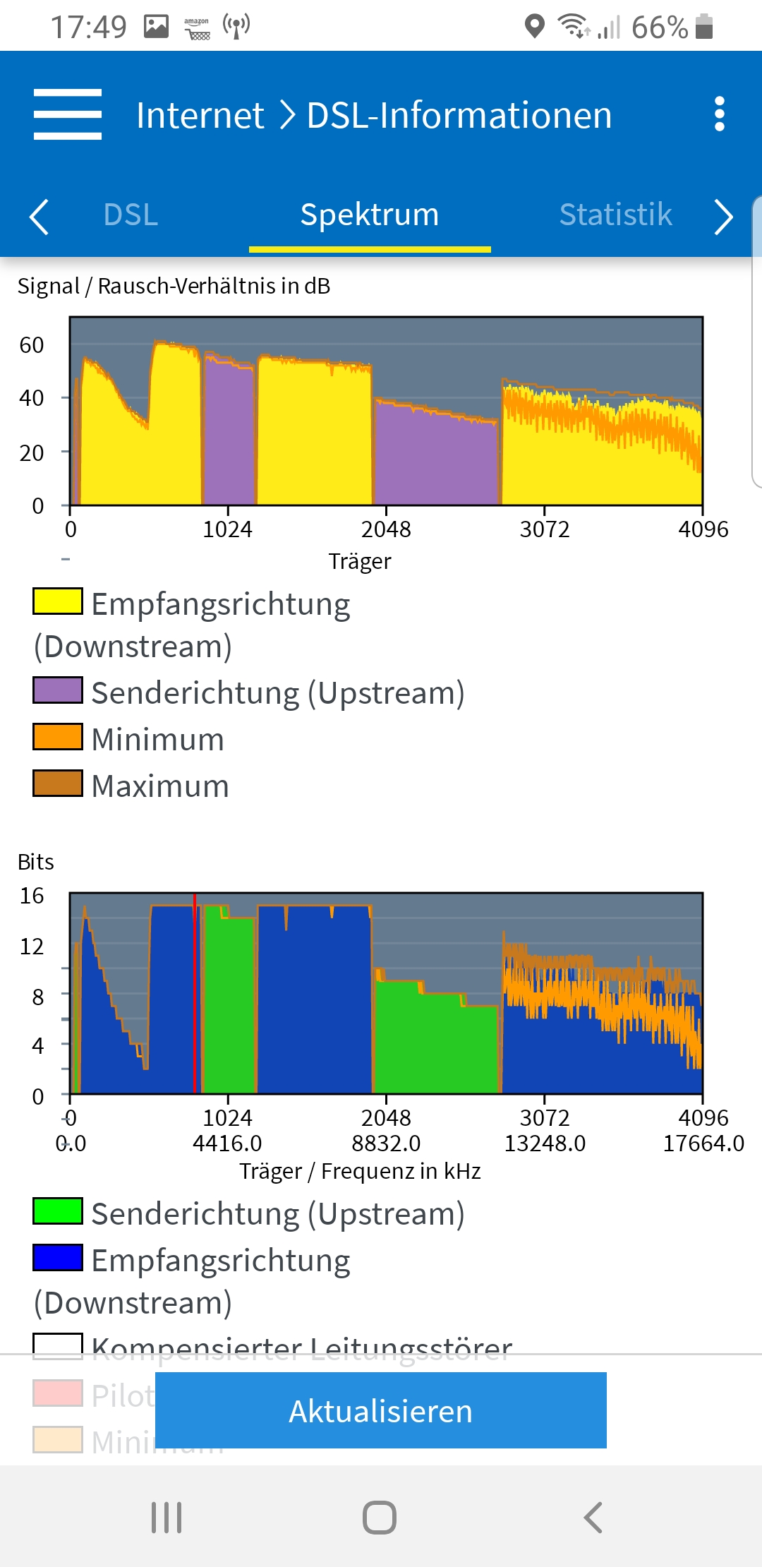

Habe fritzbox 7590 mit telekom 100/40 mbit
Win10 home

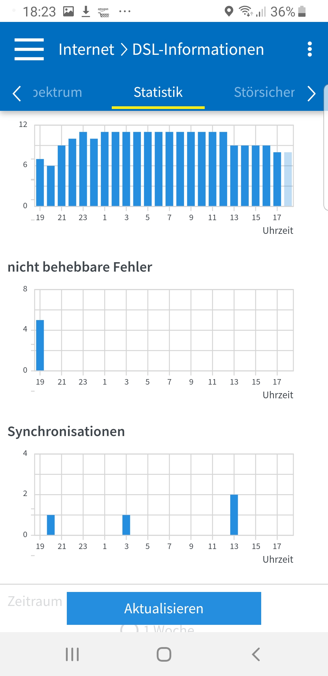

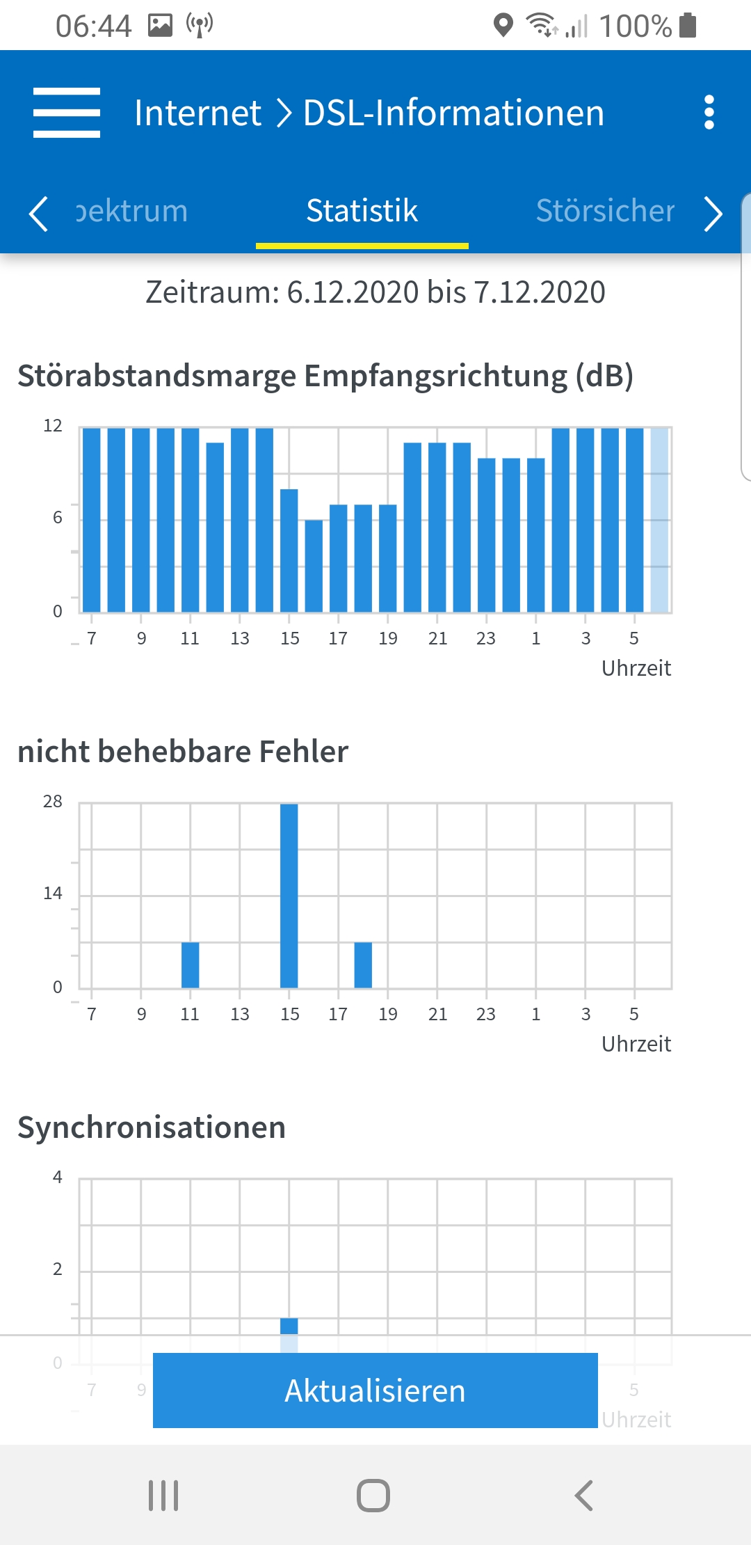

Pc an verursacht spektrum einbrüche mit neu synchron der fritzbox.
Anderer pc alles ok.
Am neuen pc alles abgeklemmt auser stromkabel, selbe problem.
Vom neuen pc auch stromkabel ab, alles ok.

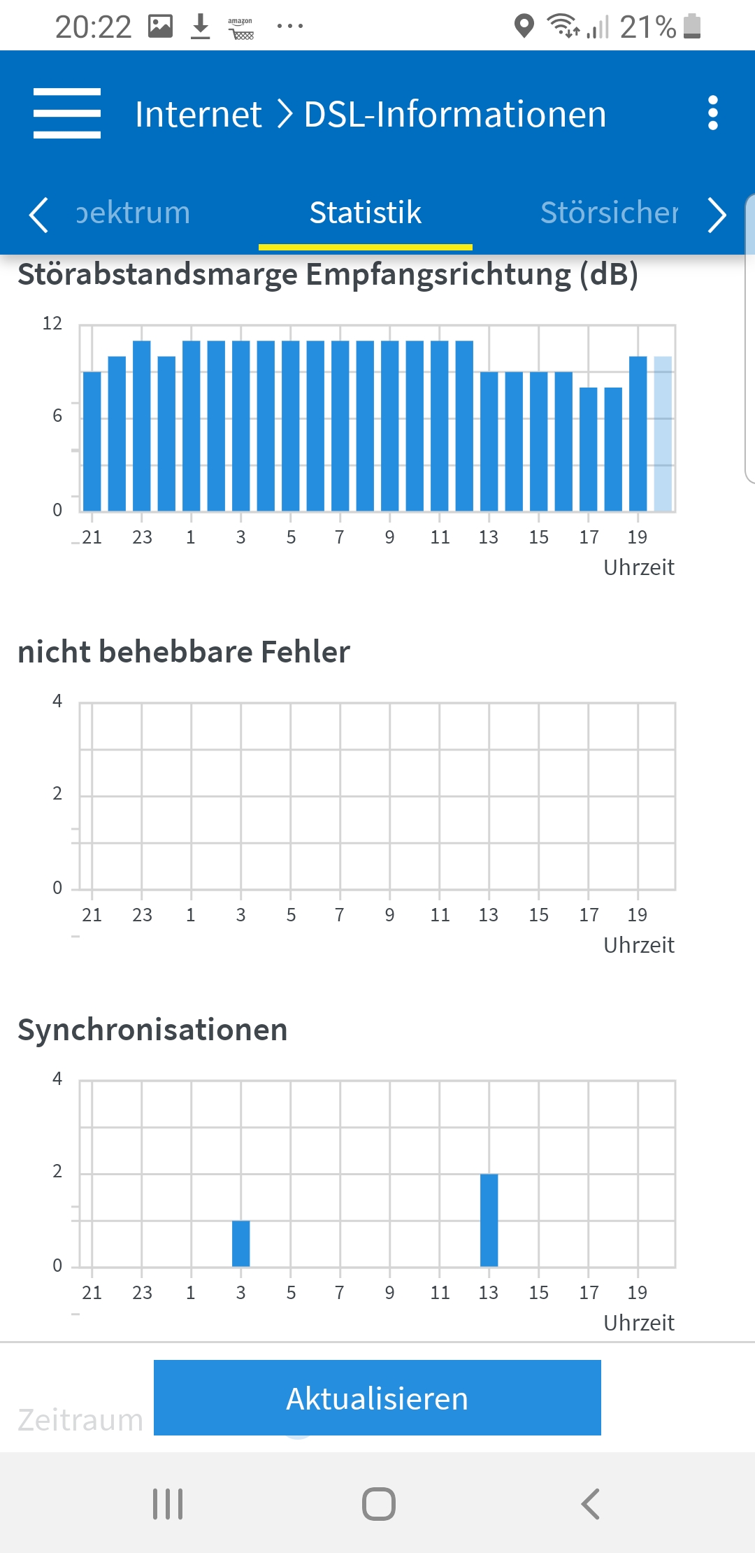

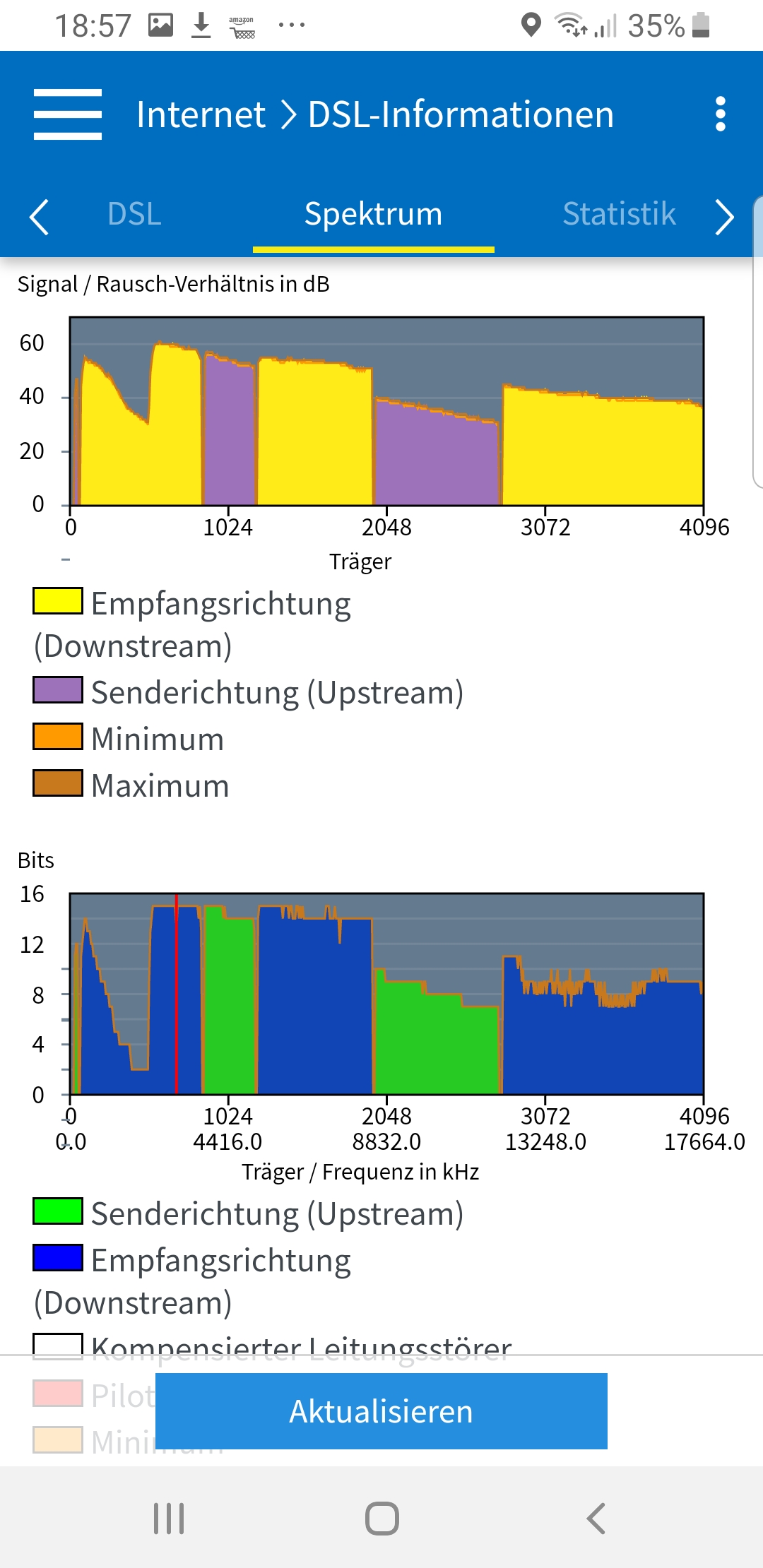

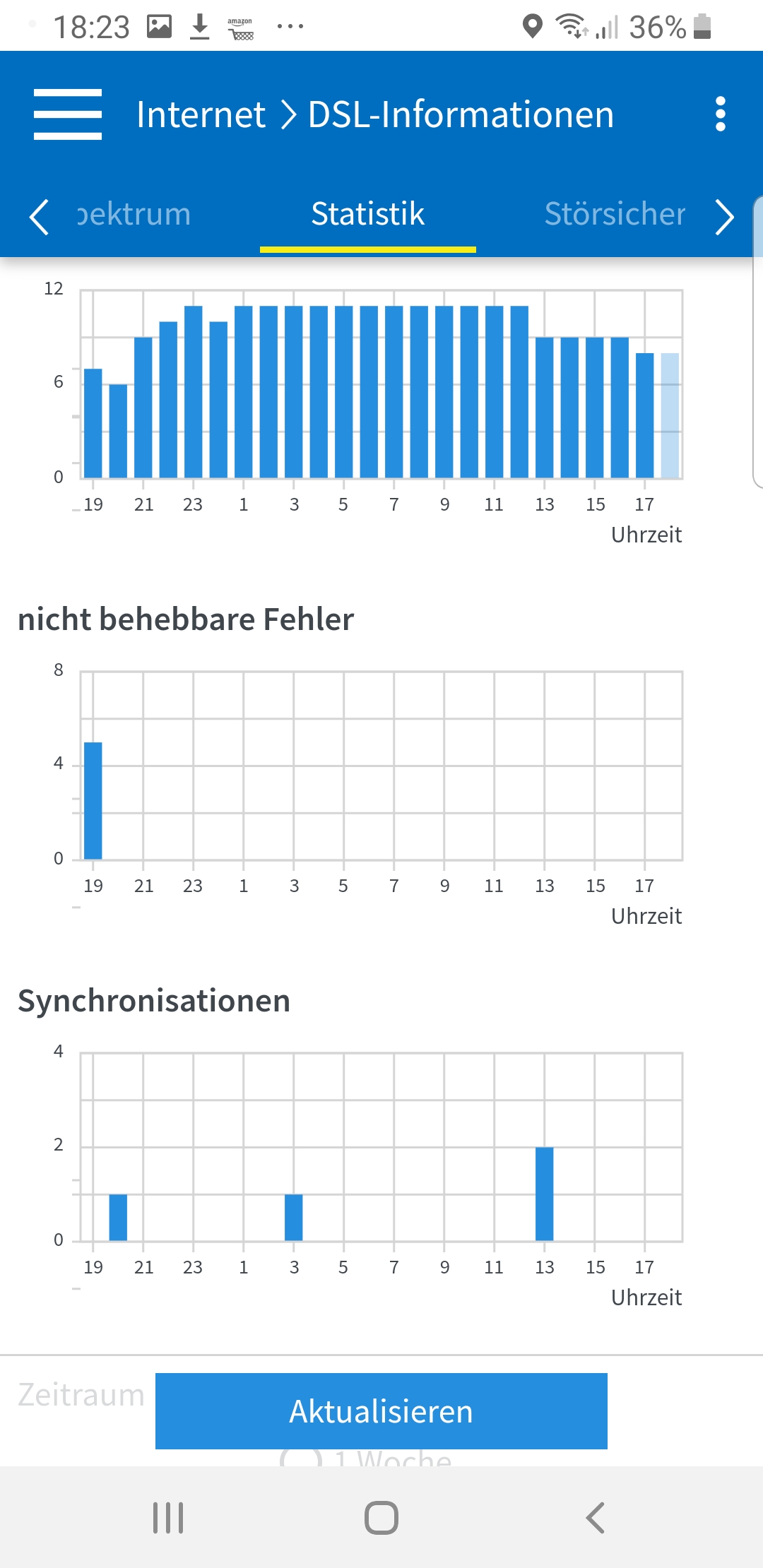

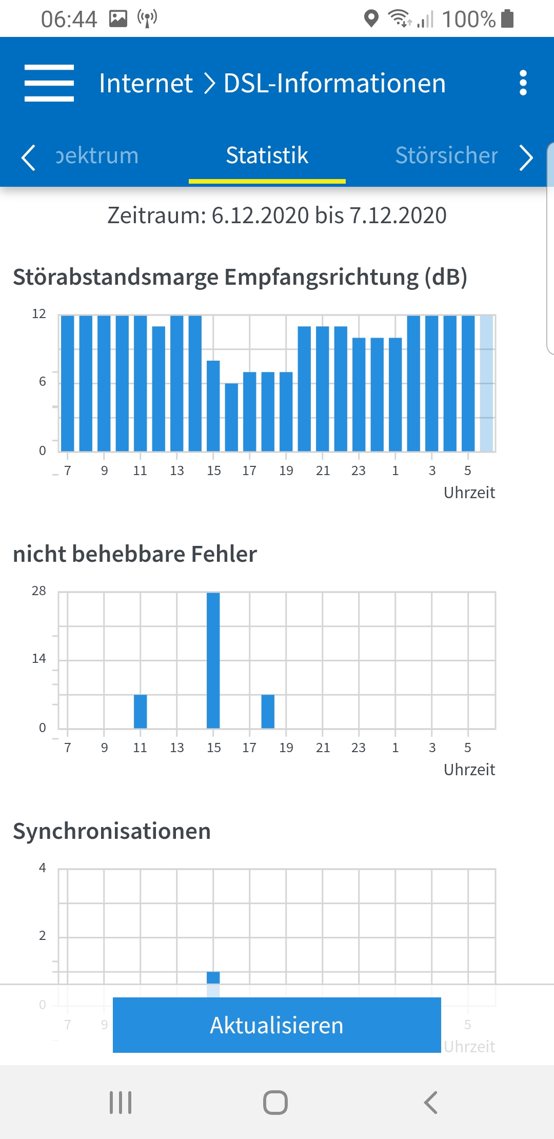

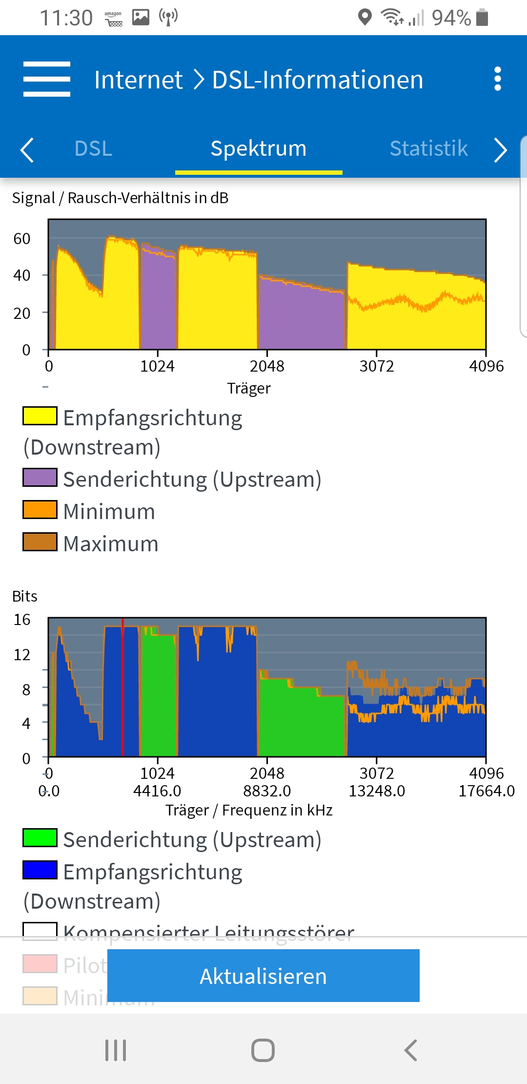

In meinen erst bilder, ist pc an
In den letzten 2 bilder ist er aus.
Pc ist 4 wochen alt, wir haben auch kabeltrommel zum nachbarn getestet nichts geholfen.
Danke im voraus
Wie soll das gehen?
Alles abgesteckt inkludiert auch Netzwerkkabel und/oder Wifi-Karte. Damit kann der PC dann eigentlich nicht die Fritte beeinflussen.

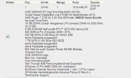

Bitte mal Hersteller und Netzteil benennen. Ist da ein CE Zeichen drauf?

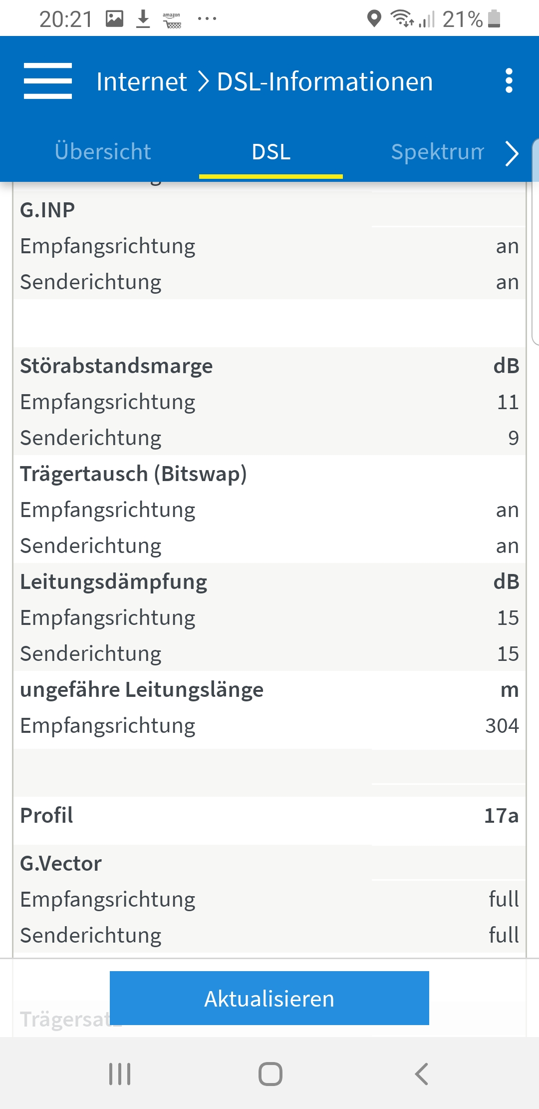

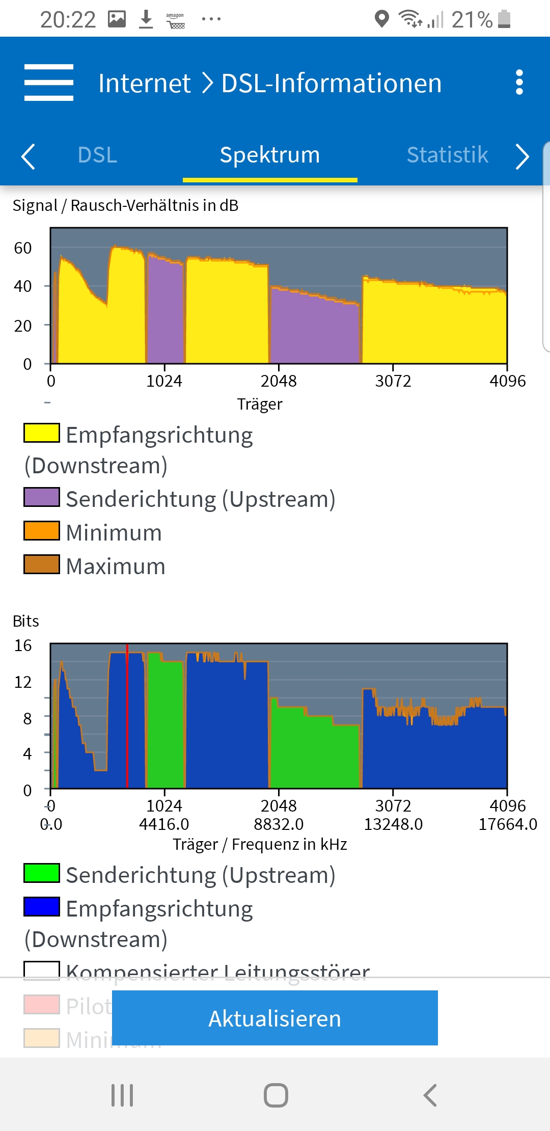

Fakt ist neuer pc macht schon probleme wen nur stromkabel dran ist und alles andere ab also nur strom kabel, und pc anschalten ohne monitor und alles auch kein lan und wlan läst spektrum wackeln bis ca 3,4 router neu synchron von 4 std pc betrieb

Ja, dann baue das neue Be Quiet Netzteil n den alten Rechner und das alte Netzteil in den neuen Rechner und prüfe nochmal. So kannst du das Netzteil eingrenzen oder ausschließen. Be Quiet ist ein Markenhersteller, aber Defekte können immer auftreten - auch direkt neu aus der Fabrik.

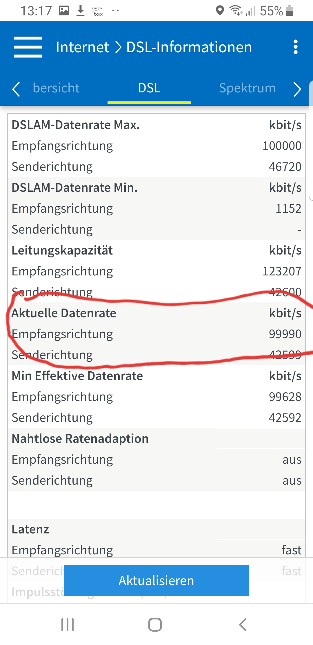

Also, stand heute.

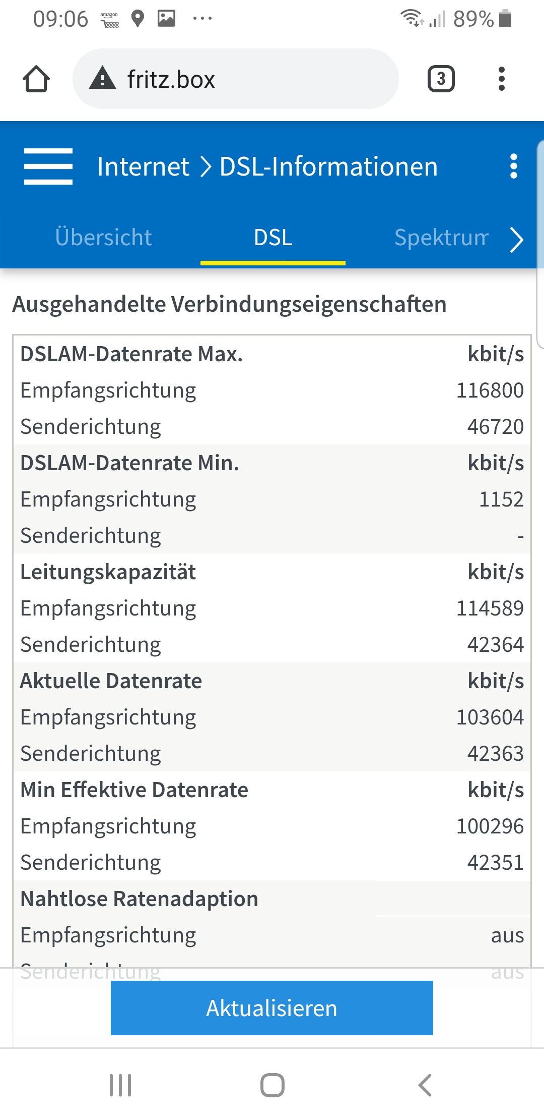

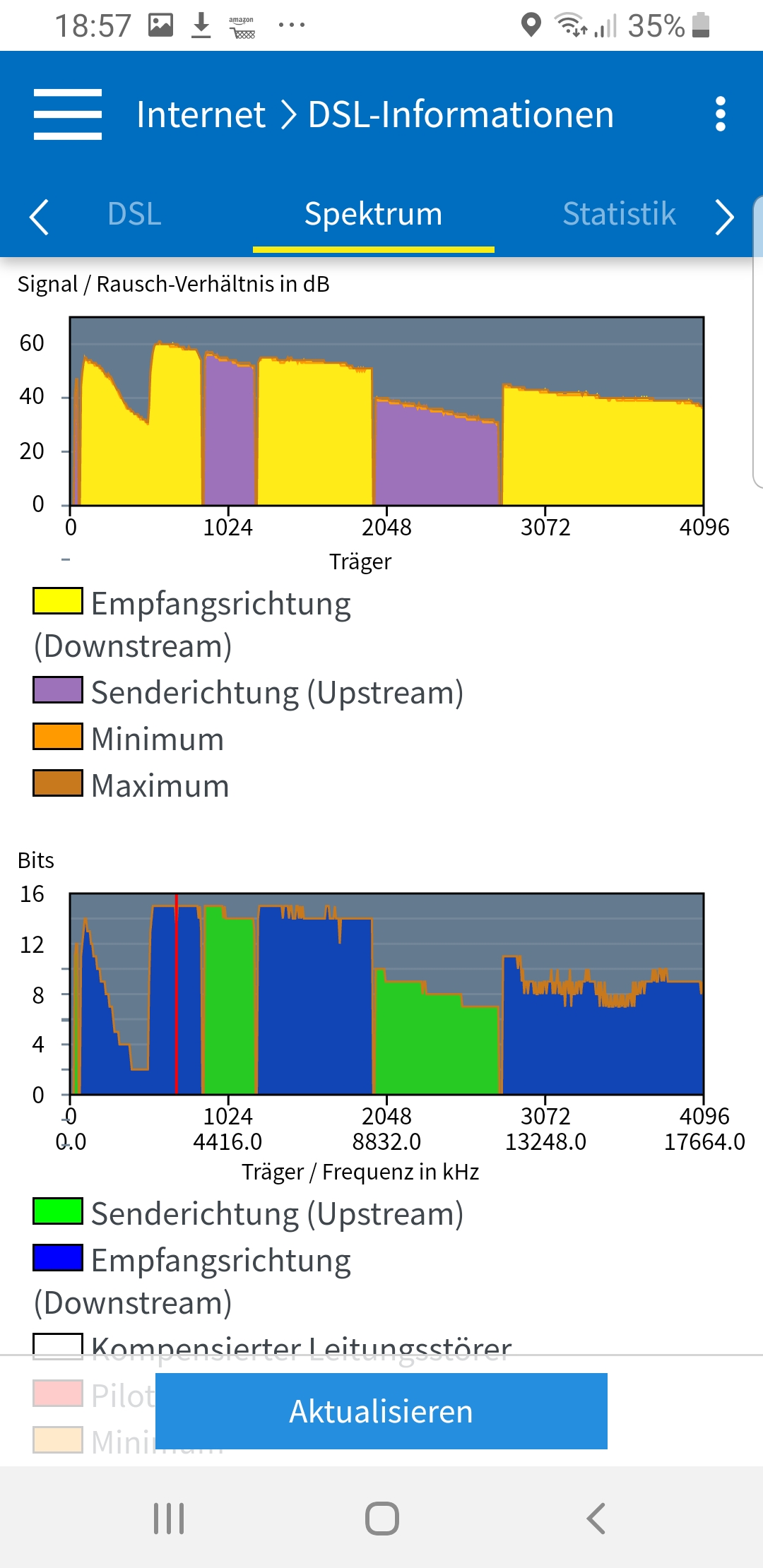

Heute morgen um 3:45 hatte ich wieder trennung, mit altem pc den ich extra 17 std laufen habe lassen, obwohl spektrum usw 100% ok war.

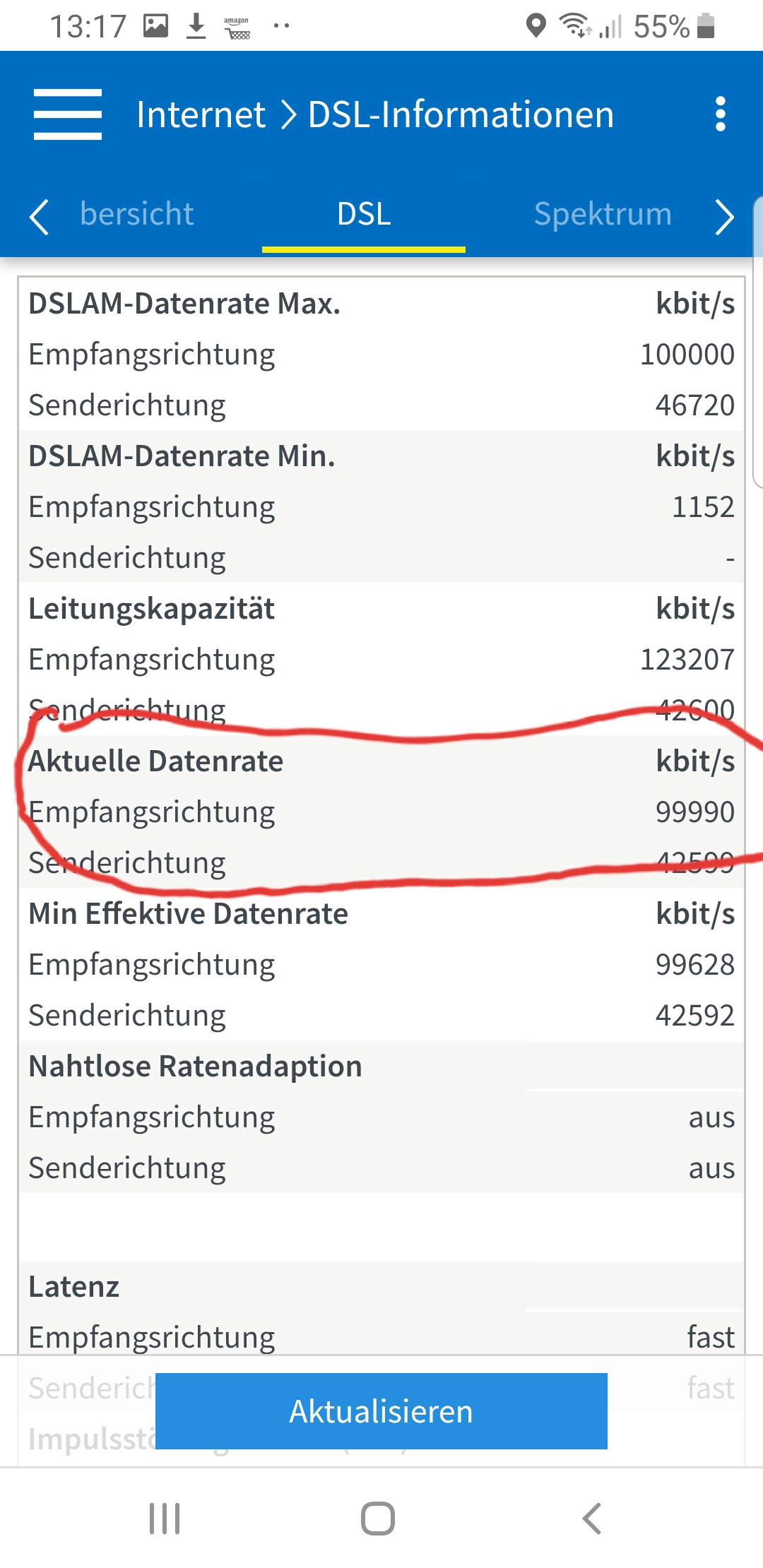

Nun seht ihr auf dem bild den roten kreiss. 9999 und habe neuen pc dran es gibt zwar auch noch auffäligkeiten aber um 70% weniger. Ich vermute das wen es über 10000 geht würde es wieder anfangen zu spinnen.
Das mit netzteil tauschen teste ich die tage noch, aber kann das wirklich an den 9999 liegen?
Im 2 bild gabs immer die fehler wen es über 9999 raus ging

Die Telekom macht bei IP-Anschlüssen nachts keine regelmäßigen Neuverbindgung, erst nach 3 Monaten. Andere Provider schon. Darüber hinaus wird trotzdem vom DLM Nachts schon mal neu Verbunden gelegendlich. Bei Dir durch die massiven Störungen vom Netzteil aus glaubt das DLM die Leitung wäre schlecht. Probier nicht zuviel, sonst wird Dein Download dauerhaft reduziert und das DLM muss resettet werden. Ich hatte das letztes Jahr durch Arbeiten hier tagelang öfters stundenlang keine Verbindung. Als es dann wieder lief, kam statt 44Mbit nur noch 39Mbit. Nach DLM Reset war dann wieder 44Mbit da.

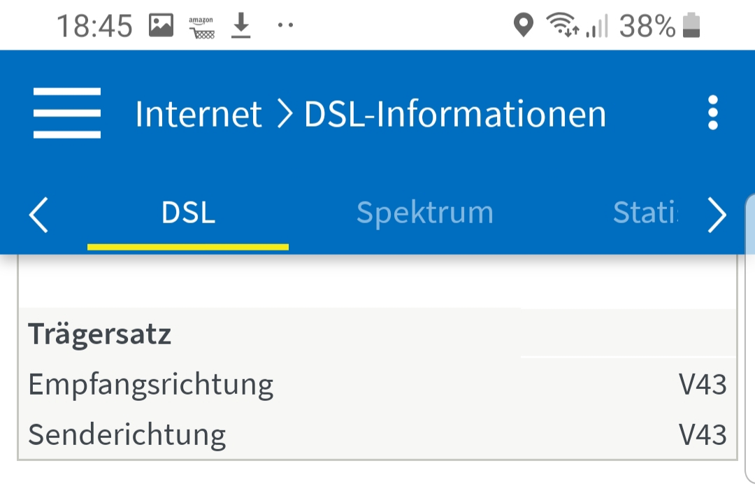

Ok, was ist das für trägersatz
Hab da normal
B43 stehen

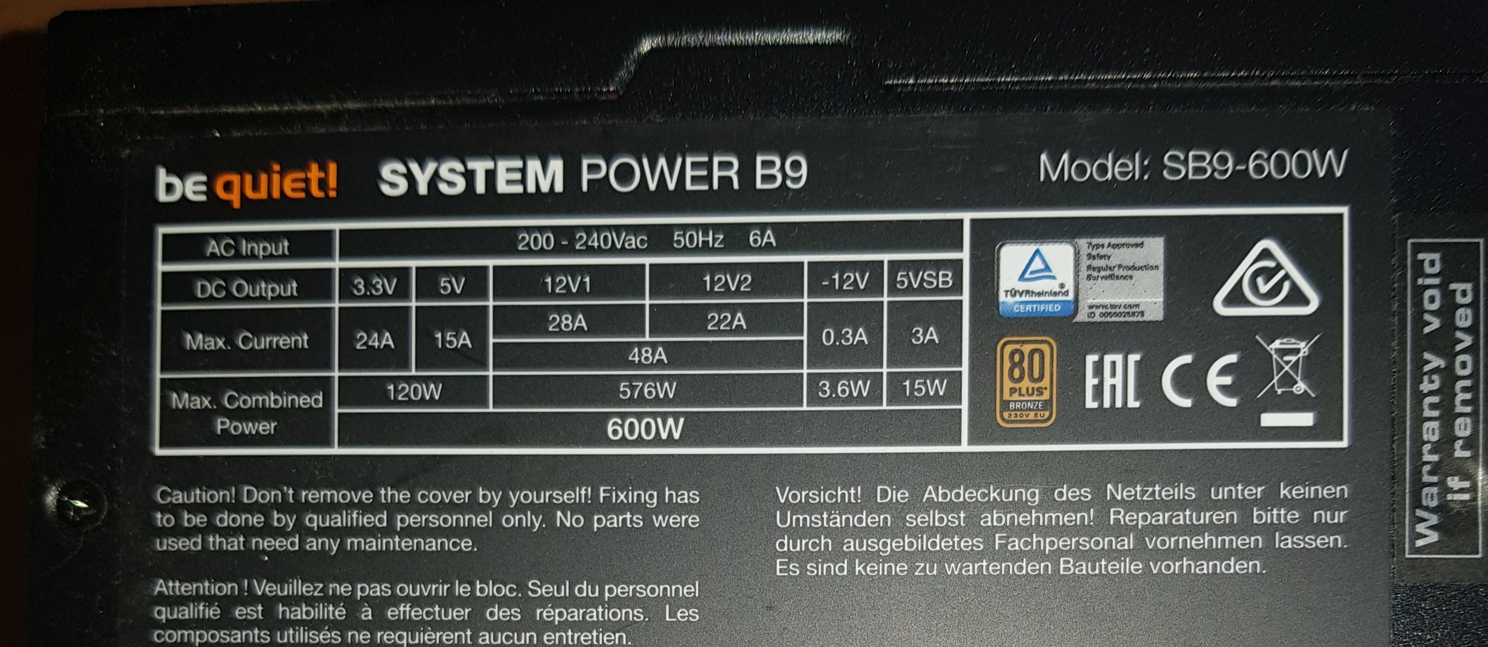

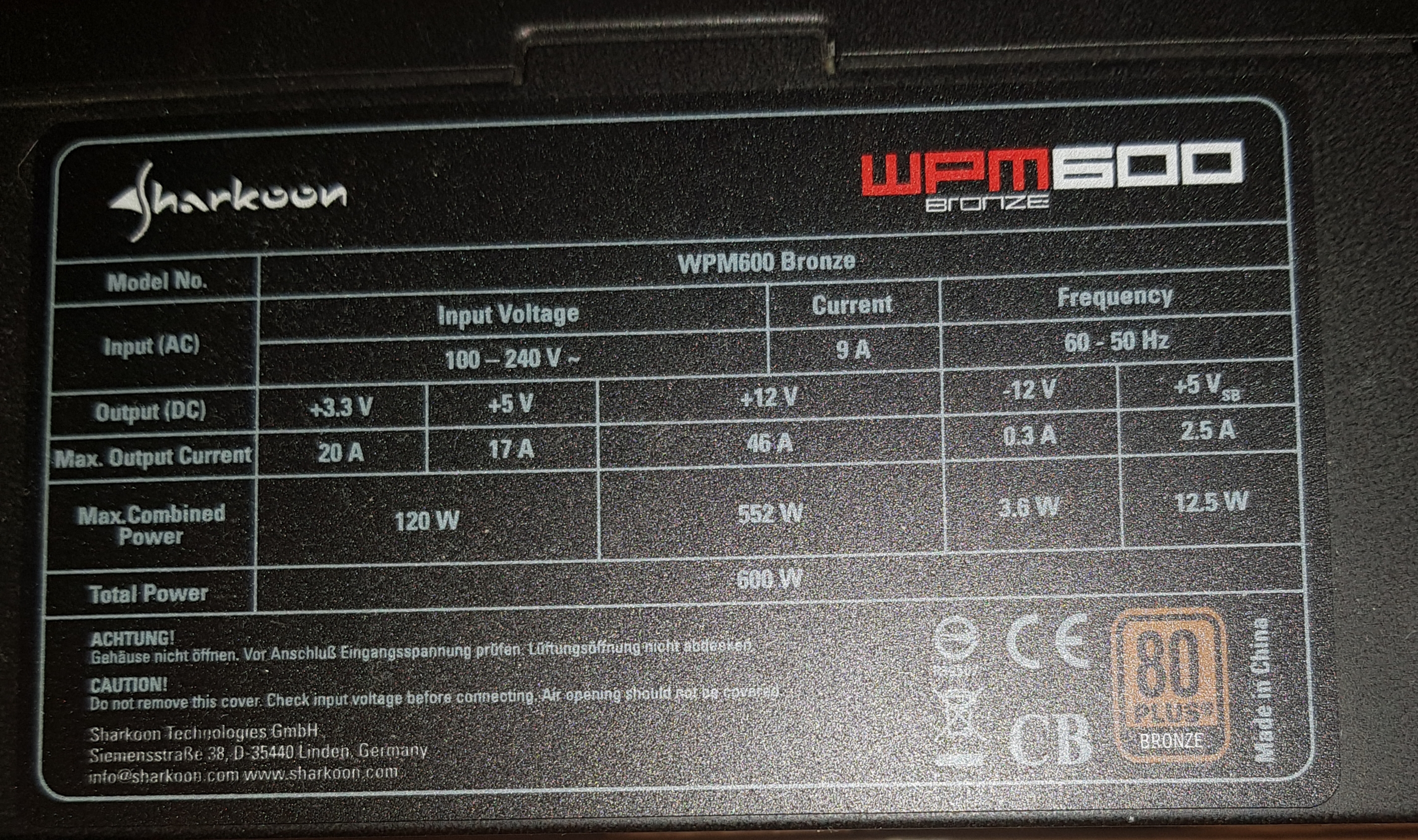

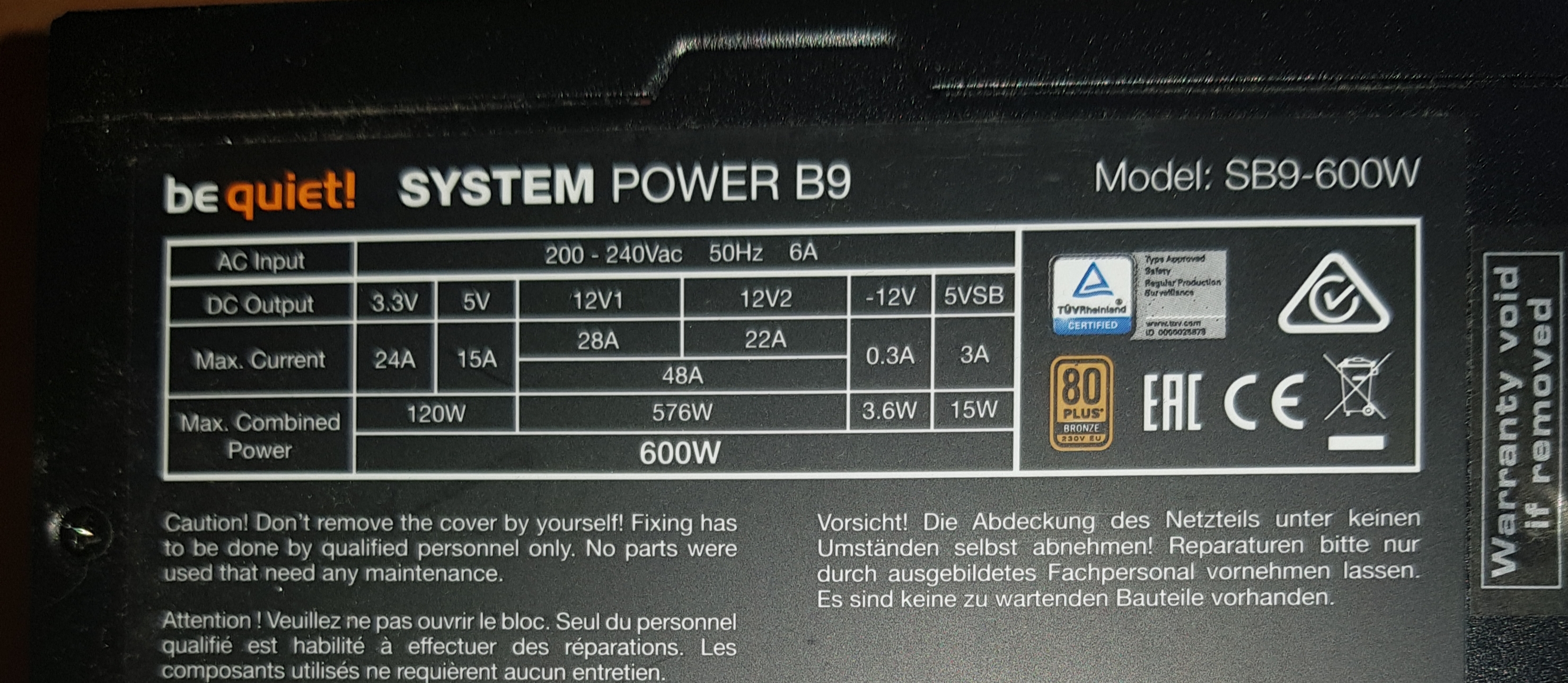

Moin so netztteil 750 watt vom neuen pc raus, und eins was ich noch hier hatte 600 watt rein, alle fehler weg.
Reaktionen: Wilhelm14
Solche Phänomene im Hinterkopf behalten. Im Grunde kann auch alles andere im Haushalt solche Fehler hervorrufen, Küchengeräte, Lampentrafos/Netzteile, Hifi, Waschmaschine,...
"Internetprobleme" werden nicht nur von "Internetgeräten" verursacht.
So hier erstes bild pc mit dem netzteil wo es probleme gibt.
Im 2 bild das ist jetzt drin und keine probleme mehr
