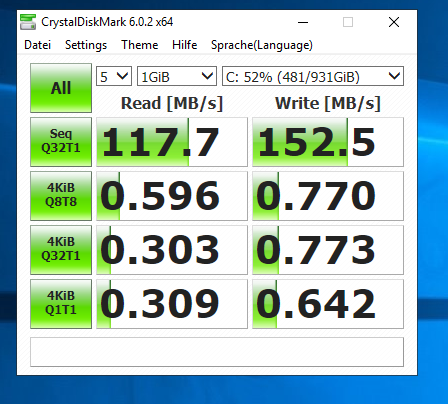

Teste bitte die HDD mit Crystal Disk Mark und poste einen Screenshot hier.

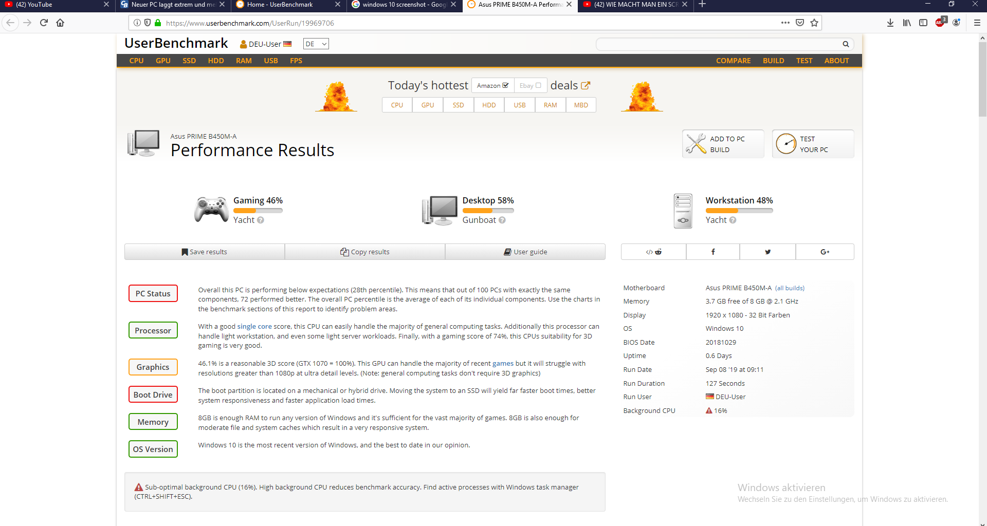

Mach bitte mal einen run hier https://www.userbenchmark.com/ und poste das Ergebnis.
Ich seh nur 8GB RAM, die zudem nur auf 2133mhz laufen und halt Single-Channel weil es nur ein Stick ist.
Wieso ist Windows auf der HDD wenn du sogar eine kleine SSD hast?
Grafiktreiber scheint zudem Uralt zu sein.
Ich würde mal beim RAM anfangen. Schau in die Mainboard Anleitung und welche die beiden empfohlenen Slots sind. Nimm die Riegel raus und Steck sie wieder rein. Dann einmal in BIOS, defaults laden und danach DOCP Profil aktivieren. Im BIOS solltest du schon sehen ob beide Riegel erkannt werden.

Mir wird angezeigt bei dem Benchmarktest dass z.B meine HDD ''way below expectation'' ist.
