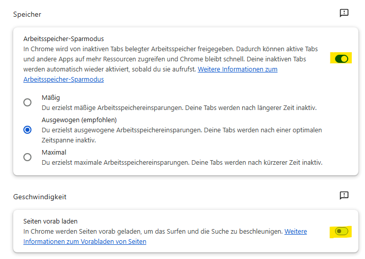

Ich habe soeben mit meiner 5700G CPU man 89 Steam Links aufgemacht. Steam lädt da auch die Bilder usw. Mein Chrome hängt nicht und CPU langweilt sich.

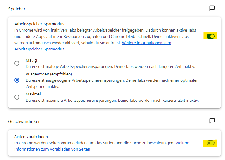

Wie sehen bei dir diese
Einstellungen aus?
Wie ist das Verhalten z.B. mit FF?

ich hab da auch schon alle erdenklichen einstellungen gemacht in chrome. ausgewogen war drin meistens. auch mäßig und maximal getestet und unten bei vorab laden war meistens alles aus.

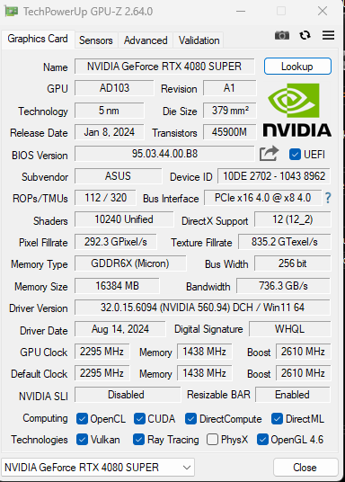

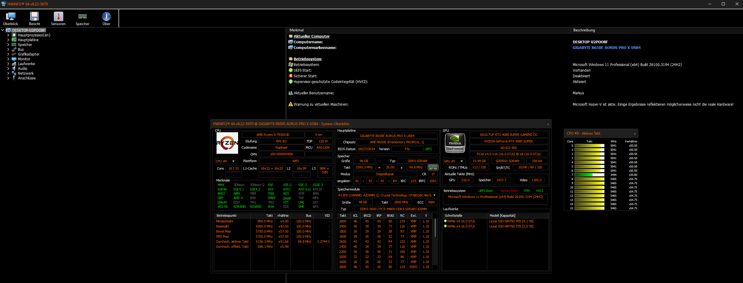

Ein paar Screenshots wären hilfreich:
  • Windows-Taskmanager, eventuell nach Auslastung des Arbeitsspeichers oder der CPU-Nutzung sortieren.
  • "System-Überblick" von HWiNFO
  • Erste Reiterkarte von GPU-Z

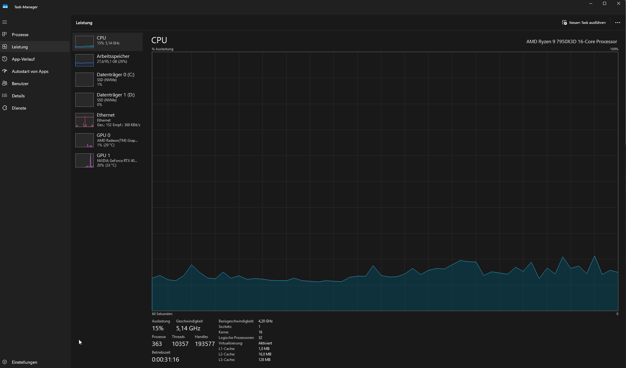

im windows task manager ist nie ne nennenswert auslastung bei mir. die anderen sachen teste ich
Das sagt nicht unbedingt etwas aus.
Deine CPU hat 16 Kerne. Wenn Chrome davon z.B. nur 1 nutzt und komplett auslastet, dann zeigt der Taskmanager eine CPU-Auslastung von 6,25% (1/16*100) an und man denkt alles ist OK, obwohl man im CPU-Limit ist.
Wie schon geschrieben: Screenshots, auch vom Taskmanager, könnten hilfreich sein.

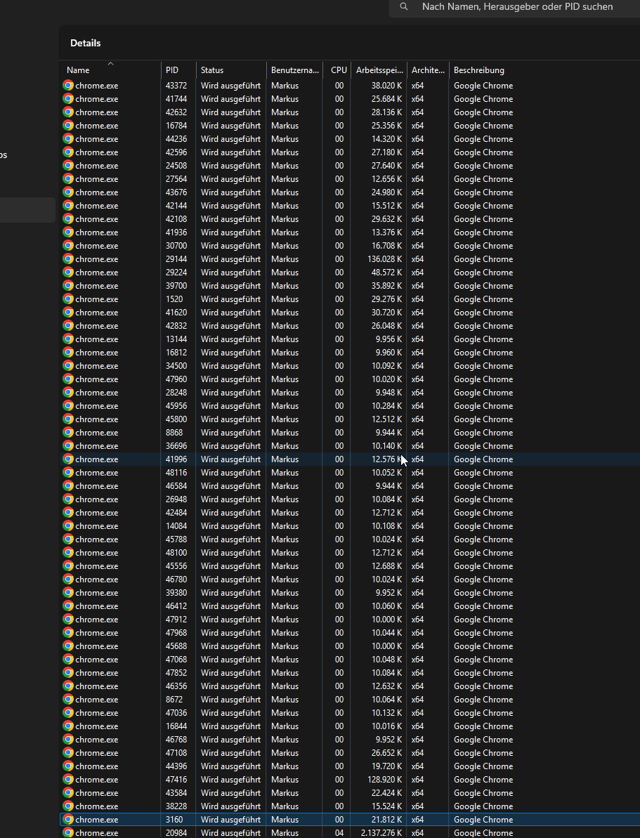

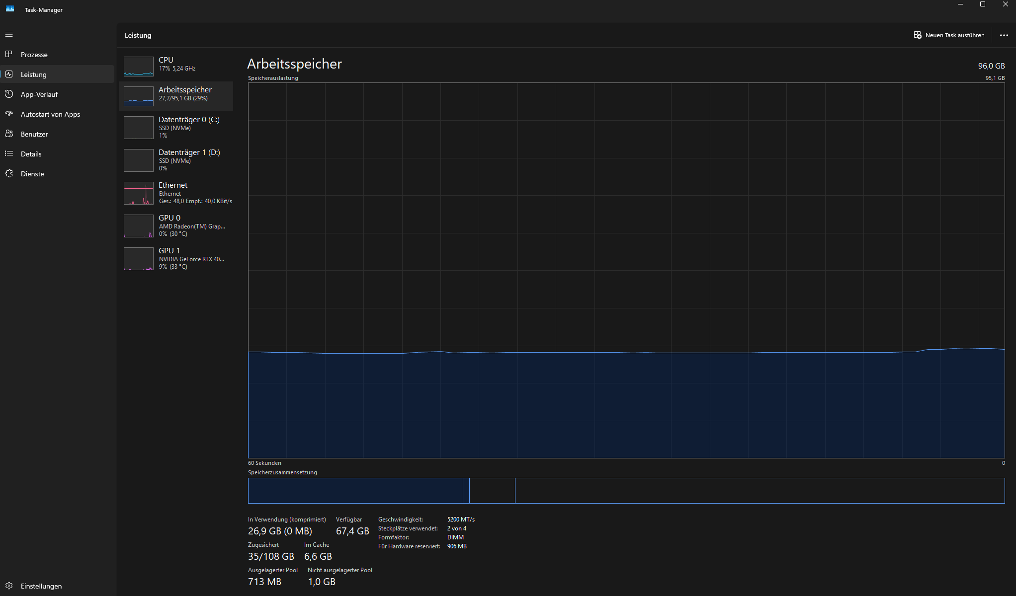

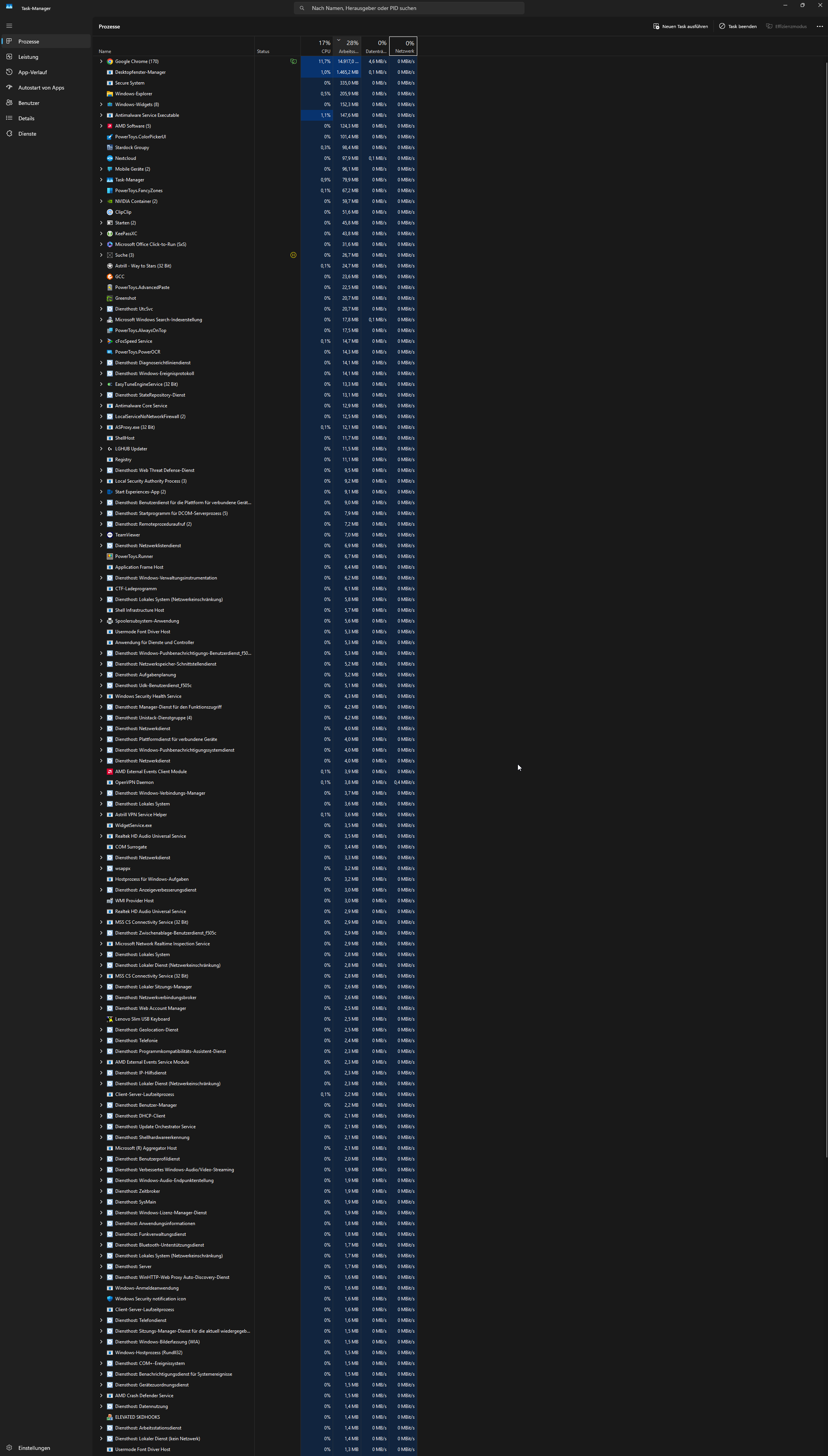

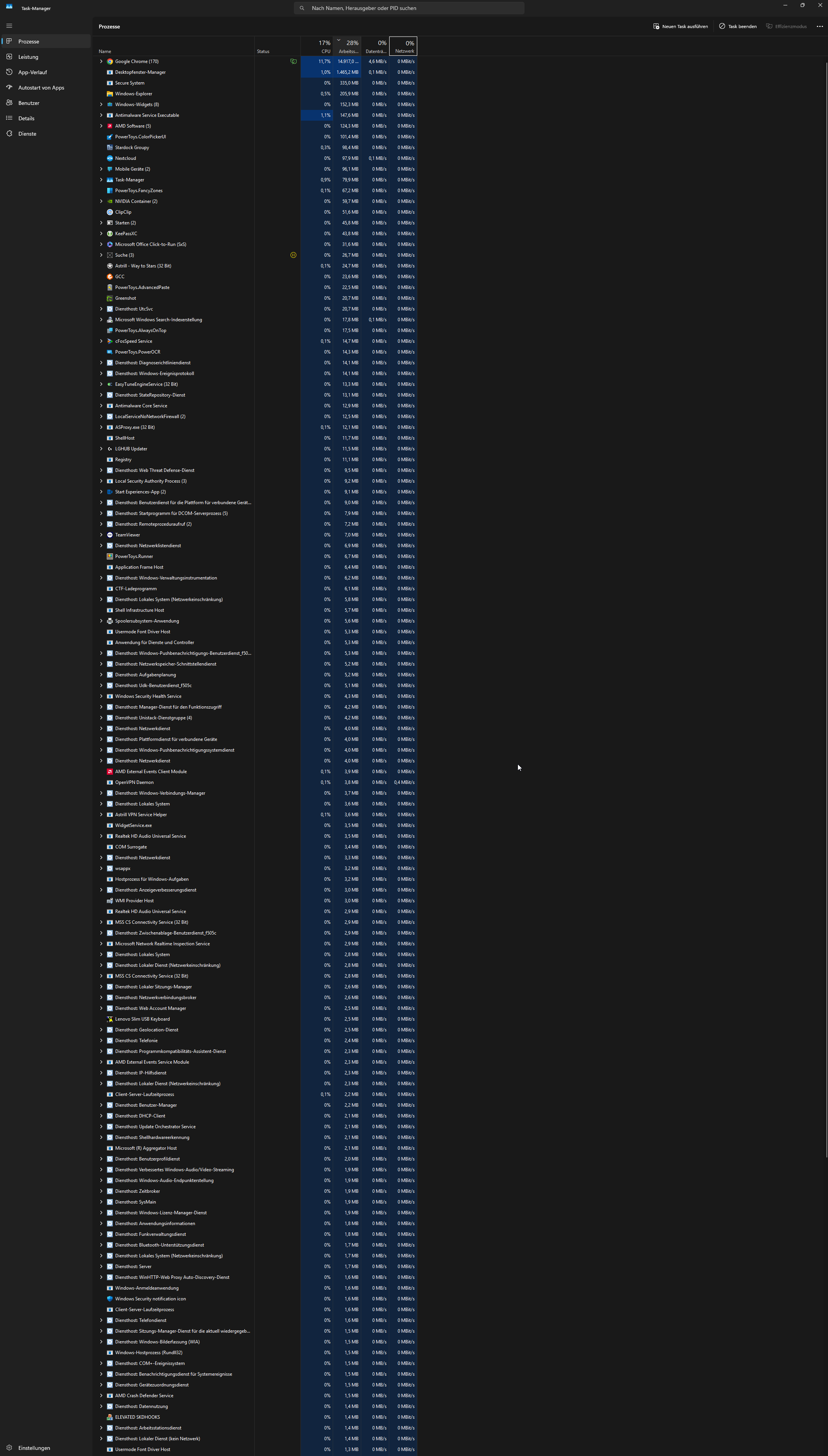

Hier, noch gar nichts gemacht mit Chrome, viel geschlossen von Chrome und nur Chrome offen

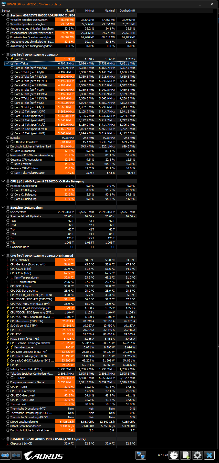

Die 11,7% CPU-Auslastung von Chrome können (mit Messtoleranz) tatsächlich bedeuten, dass Chrome 2 Kerne verwendet und diese komplett auslastet.
Hier solltest du dir mal mit HWiNFO 64 die Auslastung der einzelnen Kerne anschauen.

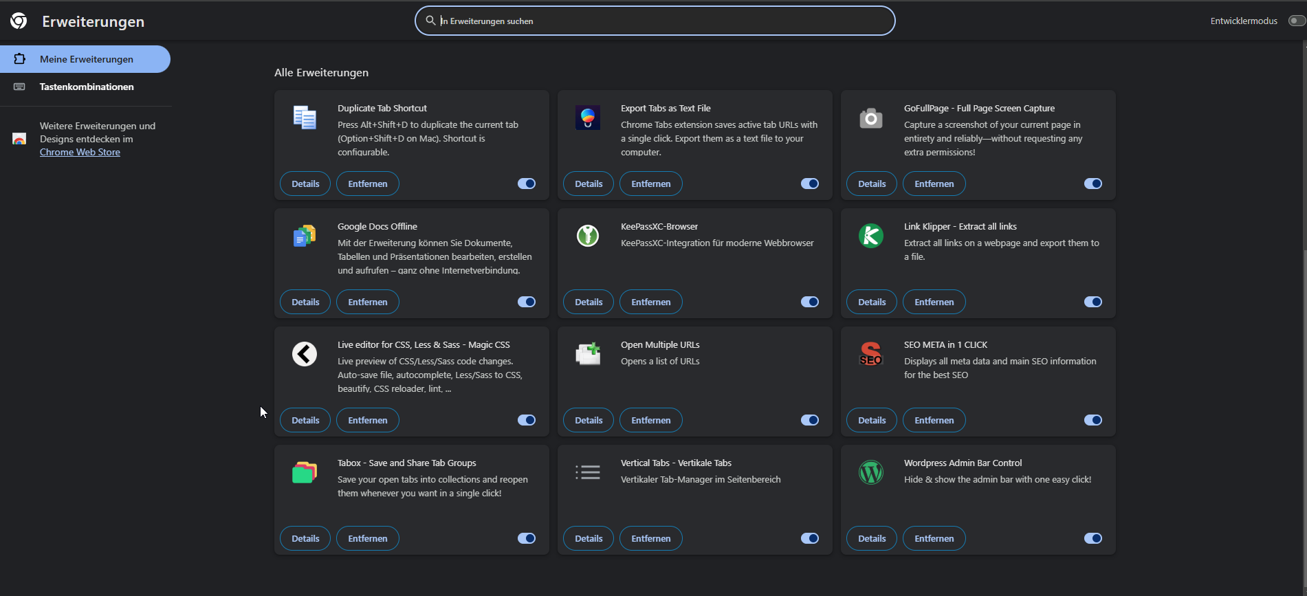

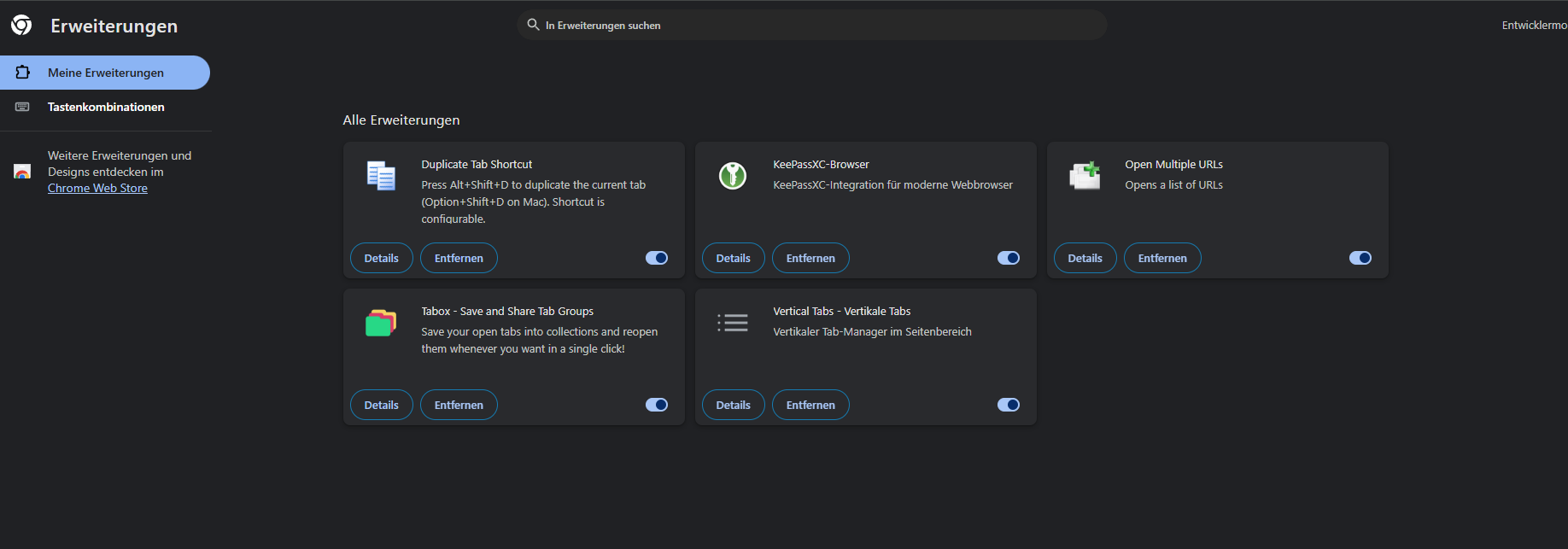

erweiterungen habe ich die folgenden. eine die chinesische schriftzeichen übersetzt beim hovern habe ich gelöscht mal
in tabox speicher ich alle tabs die in einem einzelnen browserfenster offen sind
ich habe jetzt mal gelöscht bis auf diese, da ich diese wirklich behalten sollte. mal testen ob es jetzt schneller geht. für weitere vorschläge freue ich mich.

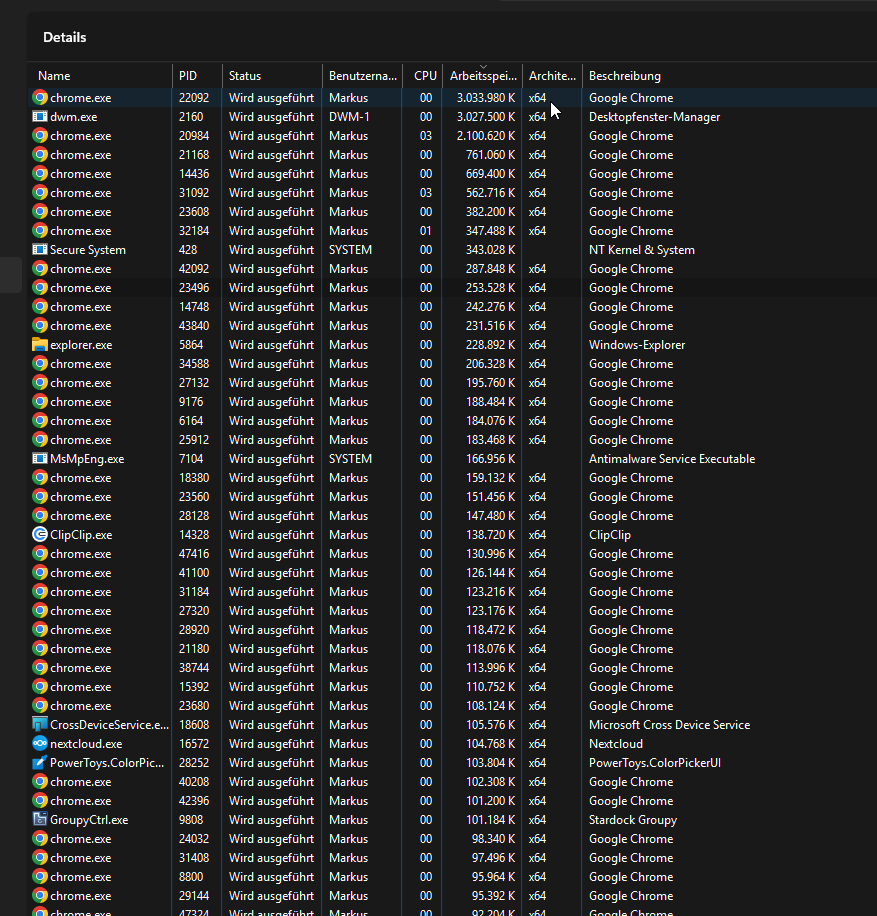

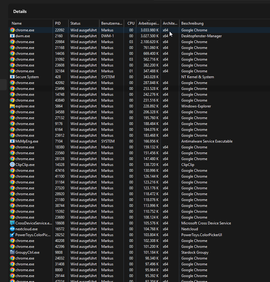

Im Taskmanager unter Details schon die Priorität von Chrome erhöht ?
da ist da auf niedrig eingestellt sehe ich gerade und da gibt es 100 mal chrome. muss man das bei jedem einzeln machen?
es läuft besser habe ich das gefühl gerade aber mal schauen ob das auch so bleibt.
habe sortiert und die obersten auf hoch geschalten

hallo, ich denke es liegt an meinem VPN. Nutze die VPN software von www.astrill.com.
vielleicht würde es helfen wenn ich den VPN in meinem teureren Router einrichte, sodass sie auf dem PC nicht laufen muss?
