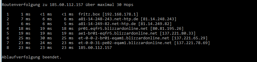

dann vielleicht ein Tracert zum (Login)Server
eu-Server:
185.60.112.157
185.60.112.158
185.60.114.159
hier gibt's noch ein Blizzard tool: http://eu-looking-glass.battle.net/

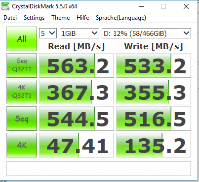

und mal einen Benchmark der ssd mit Crystal disk mark

Selbe Ergebnis auch bei Overwatch und das Game funktioniert, wie oben schon genannt, einwandfrei.
Crystal Disk befindet sich im Anhang.

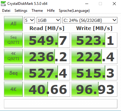

vielleicht noch ein disk mark von C
die verbindung können wir auf jeden Fall ausschließen
War ich gestern verstrahlt, zwei blöde Tippfehler verändern alles. Es ist eine 860 EVO 500GB von Samsung, über Sata 6G angeschlossen :D Entschuldige bitte, war gestern wohl zu spät.
https://www.mindfactory.de/product_...ATA-6Gb-s-3D-NAND-TLC--MZ-76E500_1225525.html
