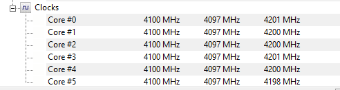

Fährt deine CPU denn den Takt überhaupt voll aus? Hatte in keinem Post bisher etwas dazu gelesen.

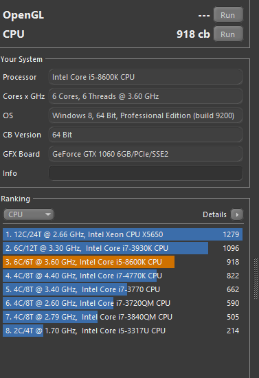

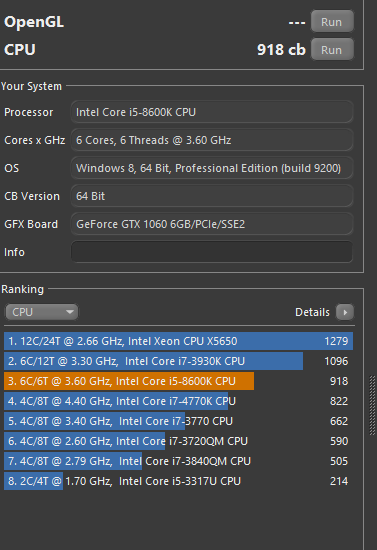

4,3 Ghz ist der maximale Takt oder? Meine CPU taktet im Cinebench nur auf 4,1 Ghz und kurzzeitig mal auf 4,2 - das wars. Ist das Ergebnis überhaupt gut? Ich sehe im Netz nicht übertaktete 8600K mit über 1050-1100 Punkte. Ich erreiche gerade mal 900? Nach einem zweiten Durchlauf sogar nur noch 881 Pts.

Nicht irritieren lassen, komischerweise zeigt Cinebench R15 Windows 8 an, es ist aber Windows 10 :D

das die cpu jetzt nur 900pkt erreicht ist jetzt nicht unbedingt der fehler für die über 10min wartezeit

Naja, der Fehler vielleicht nicht perse aber ein Ansatz möglicherweise? Andere erreichen mehr als 200 Punkte in Cinebench mehr, ich frage mich warum. Bei sogut wie gleicher Hardware. Ohne OC.
