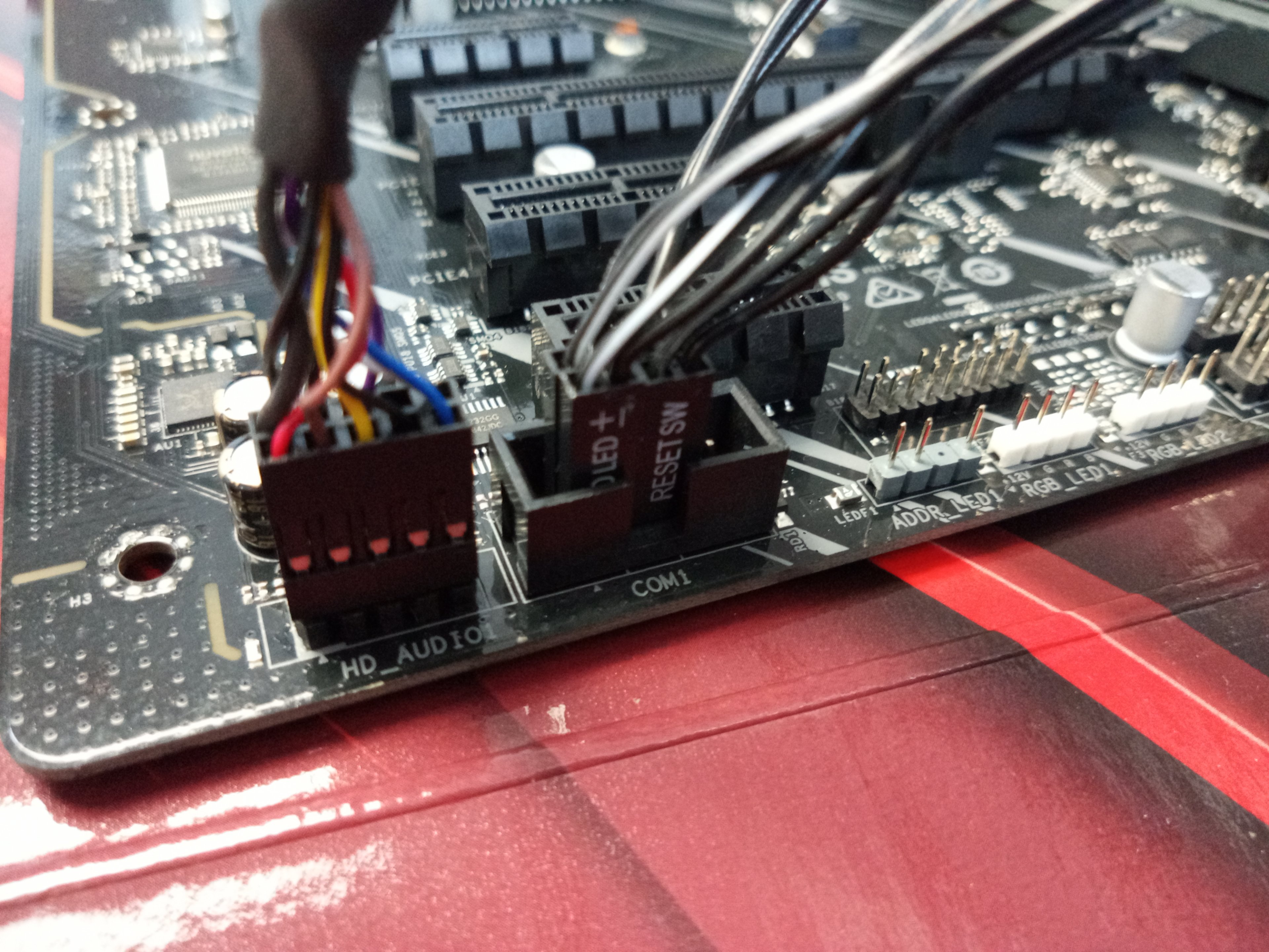

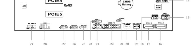

Bitte liste die Hardware auf, bitte mach n Bild von deiner Verkabelung.
Danke. :daumen:
Tippe zwar auch auf das NT, aber bitte Hardware genau auflisten. Pwr pins mit nem Schraubenzieher überbrücken wenn du dich auskennst um taster auszuschließen.
Hier ein wenig Treibstoff für alle Glaskugelbetreiber.

822102
822103

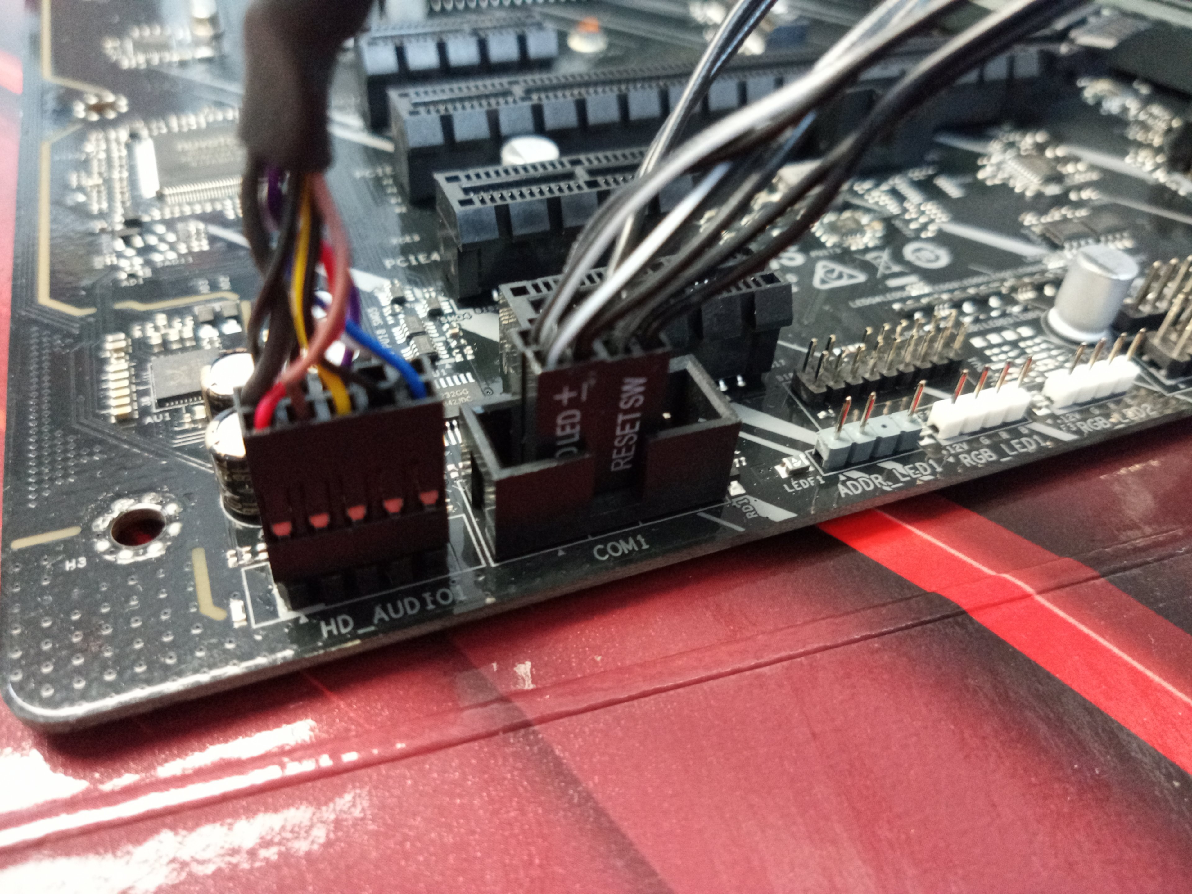

Jau. Einschalter und restliche LEDs an USB3COM1-Port angeschlossen.
Ich such dir eben den richtigen Anschluss aus der Anleitung. :daumen:
Reaktionen: Fraunz7, Tranceport, Der Lord und eine weitere Person
Also ohne RAM würd ich auch nicht starten wollen :>
oder was soll uns das Bild sagen?

Jau. Einschalter und restliche LEDs an USB3-Port angeschlossen.
Sicher?
Jemand wollte ein Bild von der Verkabelung.
@Jubai
Aaalso:
822105

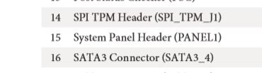

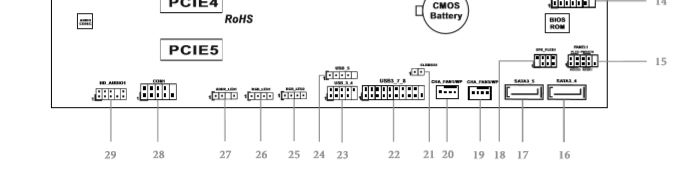

Wir wollen die #15, statt #28
822106

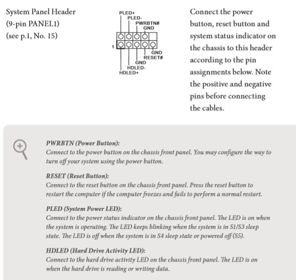

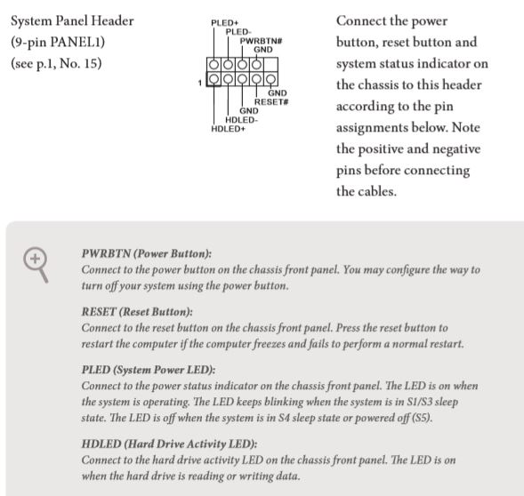

und die Pinbelegung ist diese:
822108
Also die beiden Pins links vom freien Platz sind für den Ein/Ausschalter.
Viel Erfolg :)
Edit sagt: mea culpa, ist kein USB3 sondern n COM1. Same Difference, macht es nicht richtiger ;)

Das Problem würde damit behoben. Rechner läuft. Danke das man einen alten Hasen nochmal auf die Sprünge helfen konnte.
