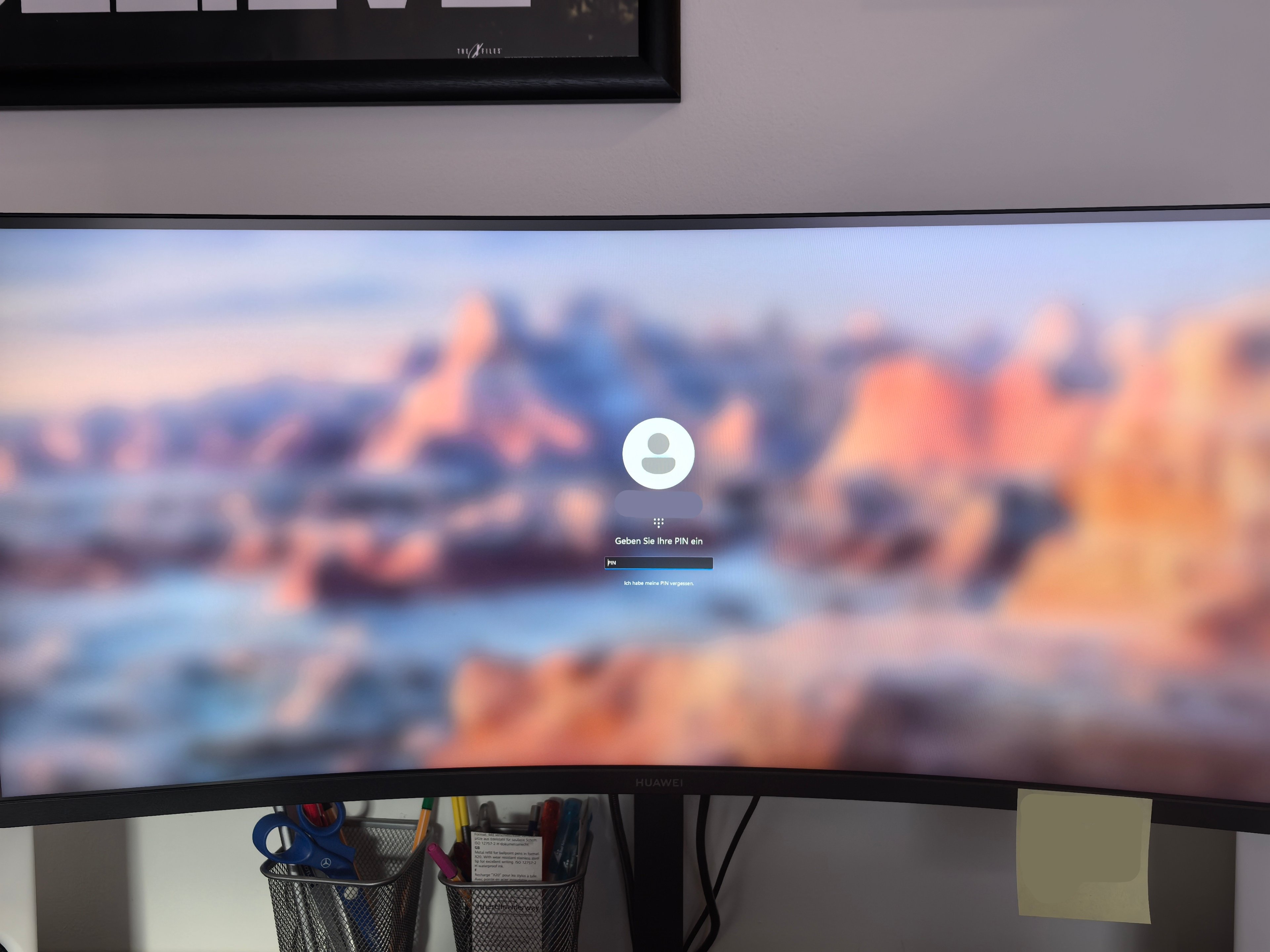

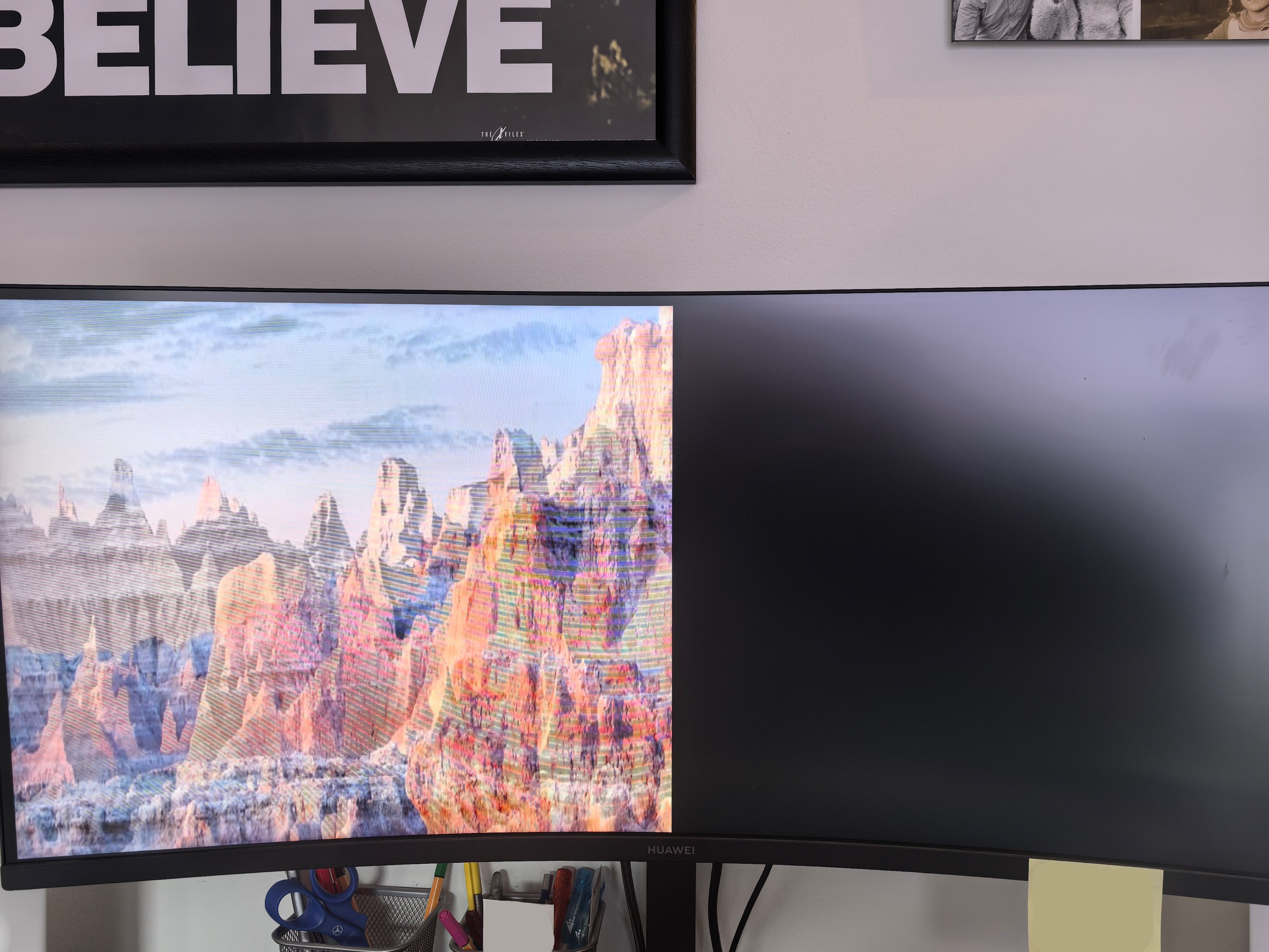

2) Wirklich jedesmal wenn ich den PC aus dem Energiesparen / Ruhemodus anschalte, ist der Bildschirm "halbiert". Dann gibt's folgende 3 Optionen. 1) Ich schalte den Monitor an und wieder aus. Dann ist plötzlich wieder alles gut. 2) Wenn man nicht innerhalb von 1min das Windows Passwort eingibt geht der Monitor in den Ruhezustand. Wenn ich dann an der Maus wackel und der Monitor wieder angeht passt auch wieder alles. 3) Ich starte den PC neu (10sek auf Power Button drücken). Dann zeigt es das Bild auch wieder korrekt an. Es nervt halt aber, jedesmal erst einen von den 3 Schritten zu bemühen. Ich würde gern einfach den PC ausm Ruhemodus starten und loslegen. Woran könnte das liegen? Grafikkarte?

Hier mal noch zwei Bilder die Problem 2) veranschaulichen

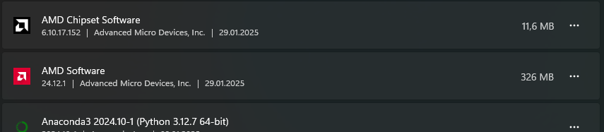

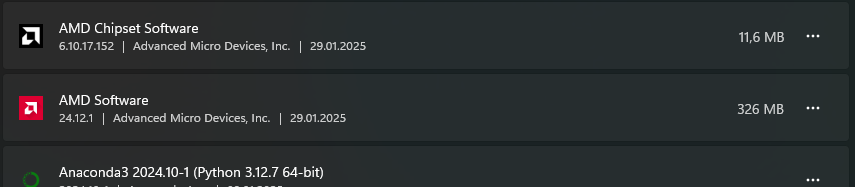

Wird der aktuelle Chipsatztreiber von AMD für das Mainboard verwendet?
Bitte die Versionsnummer, am besten mit einem Screenshot, posten, nicht schreiben, dass die aktuelle Version verwendet wird.
Die Version des AMD-Chipsatztreibers lässt sich bei Windows in der Übersicht der installierten Apps (Listenansicht) finden, bei Eintrag "AMD Chipsatzsoftware" wird die Versionsnummer angezeigt.
Alternativ kann man sich die Version auch über die AMD Adrenalin Software anzeigen lassen. Oben rechts bei „Treiber & Software“ auf „Updates verwalten“ klicken, daraufhin wird der Install-Manager gestartet, der dann die installierten Versionen anzeigt.

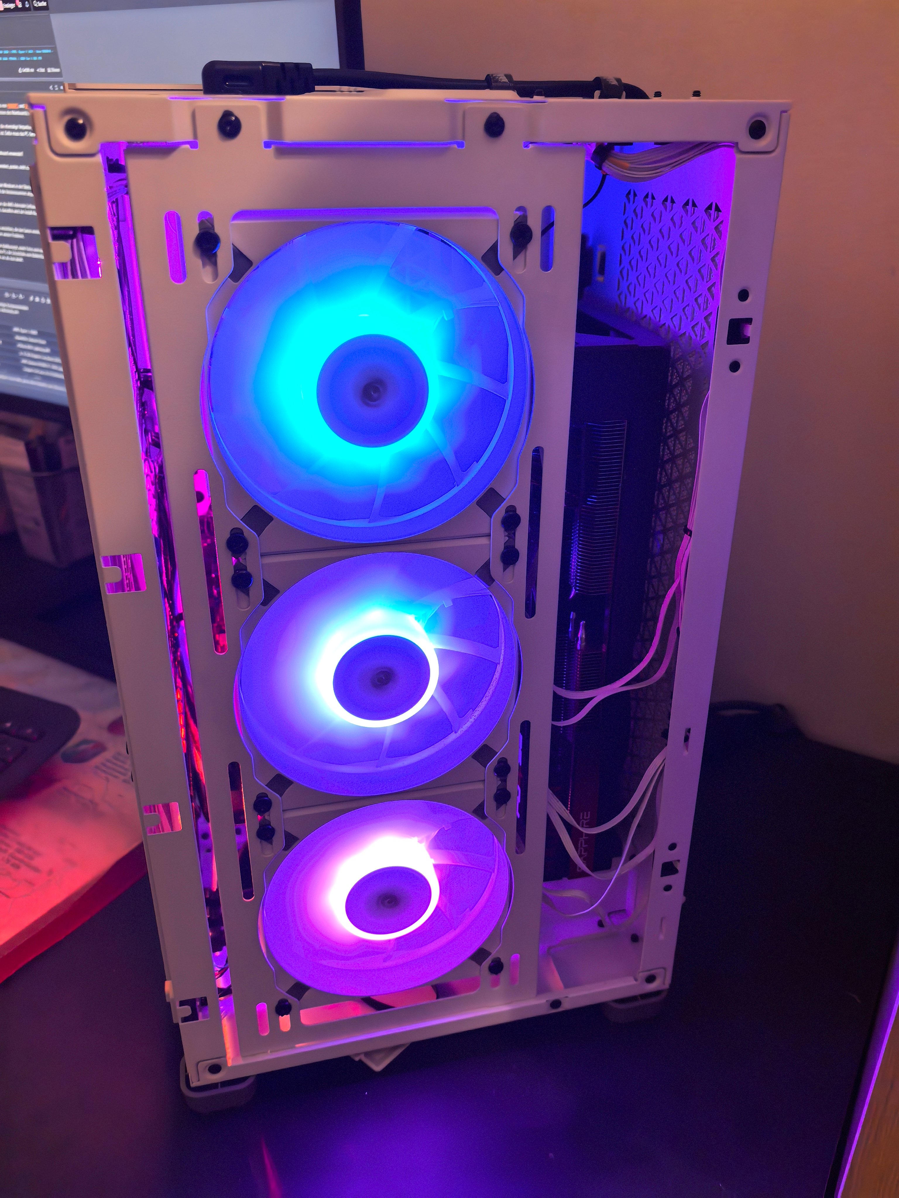

Informationen zum Gehäuse und zum Kühlkonzept, sowie Fotos vom Innenleben wären hilfreich.
Ach ja, wurde bei Zusammenbau des PCs die Schutzfolie vom Kühler/Kühlblock abgezogen. Dass vergessen wird diese abzuziehen, kommt häufiger vor als man denkt.

Unter Einstellungen → Apps → AMD Chipsatzsoftware zeigt es Version 6.10.17.152 an

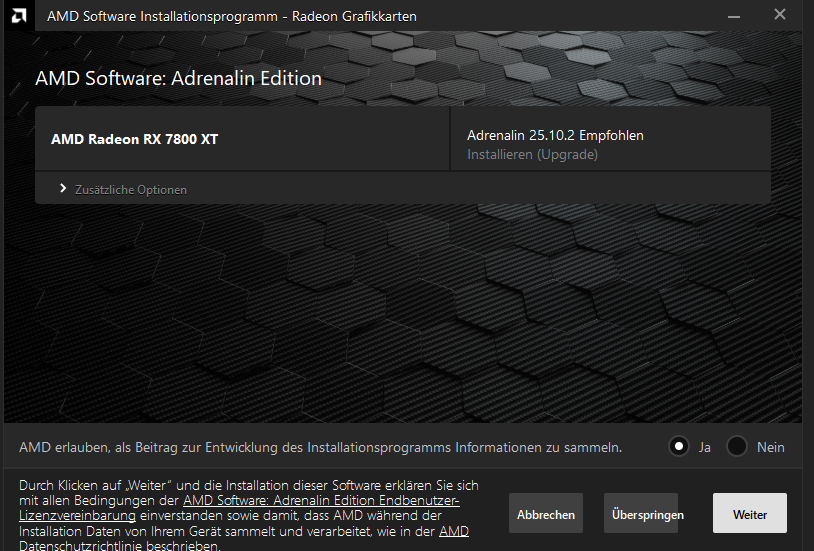

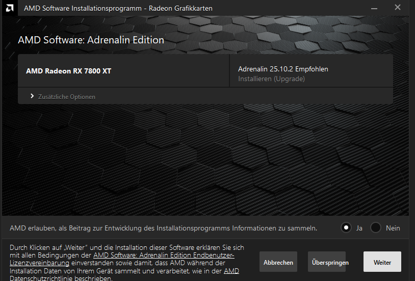

AMD Adrenalin bringt beim Öffnen diese Meldung

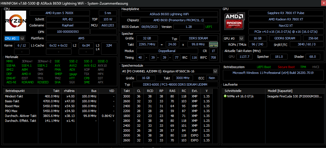

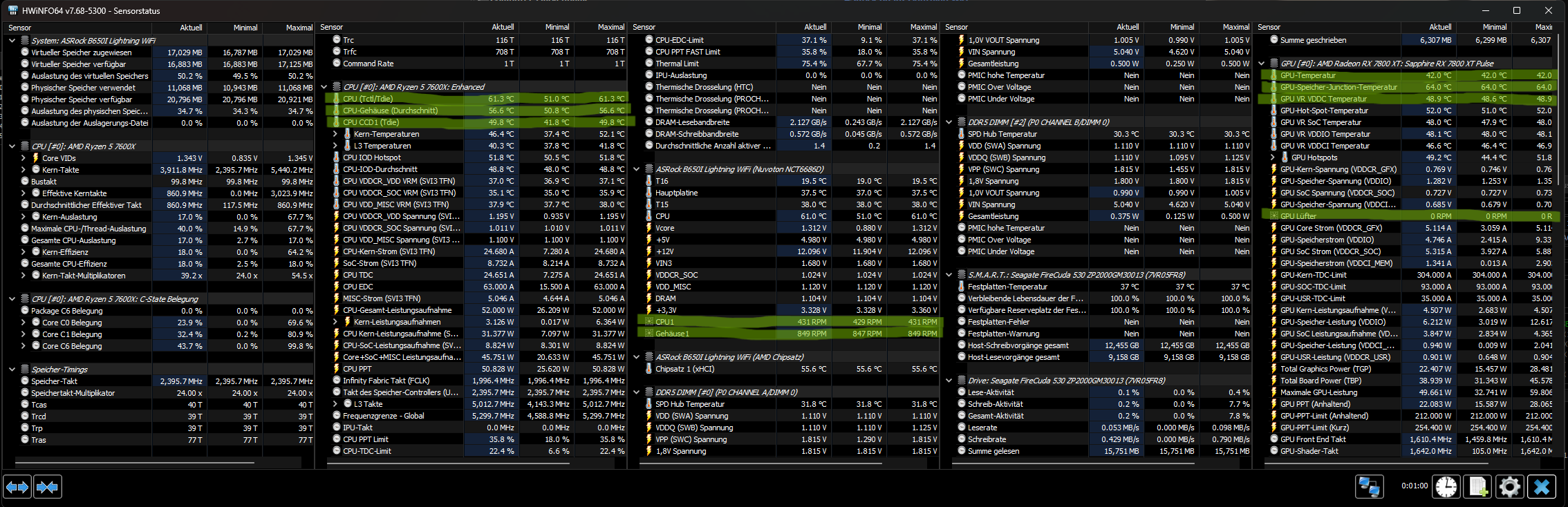

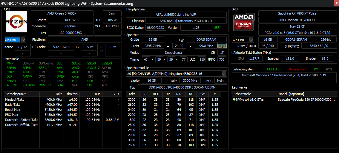

Das hier ist die HWiNFO Übersicht

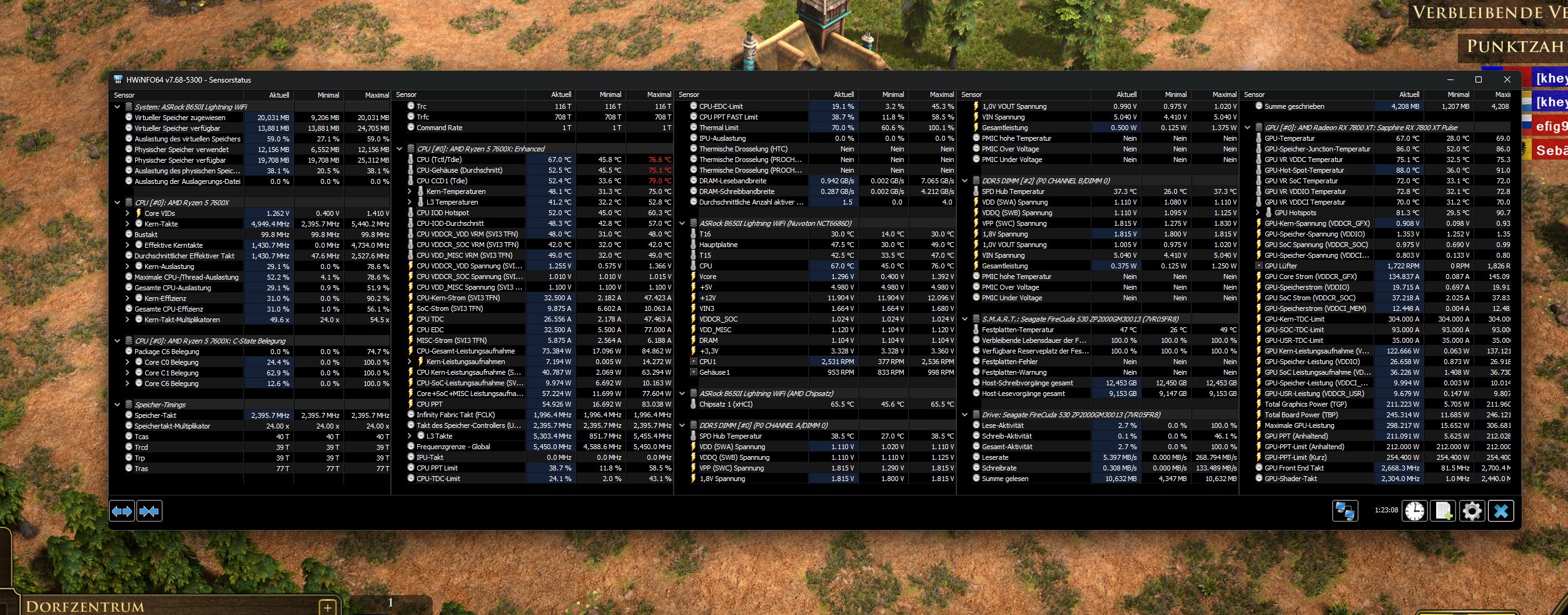

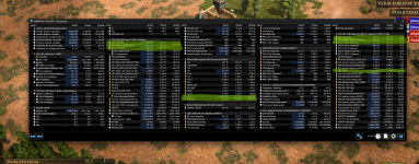

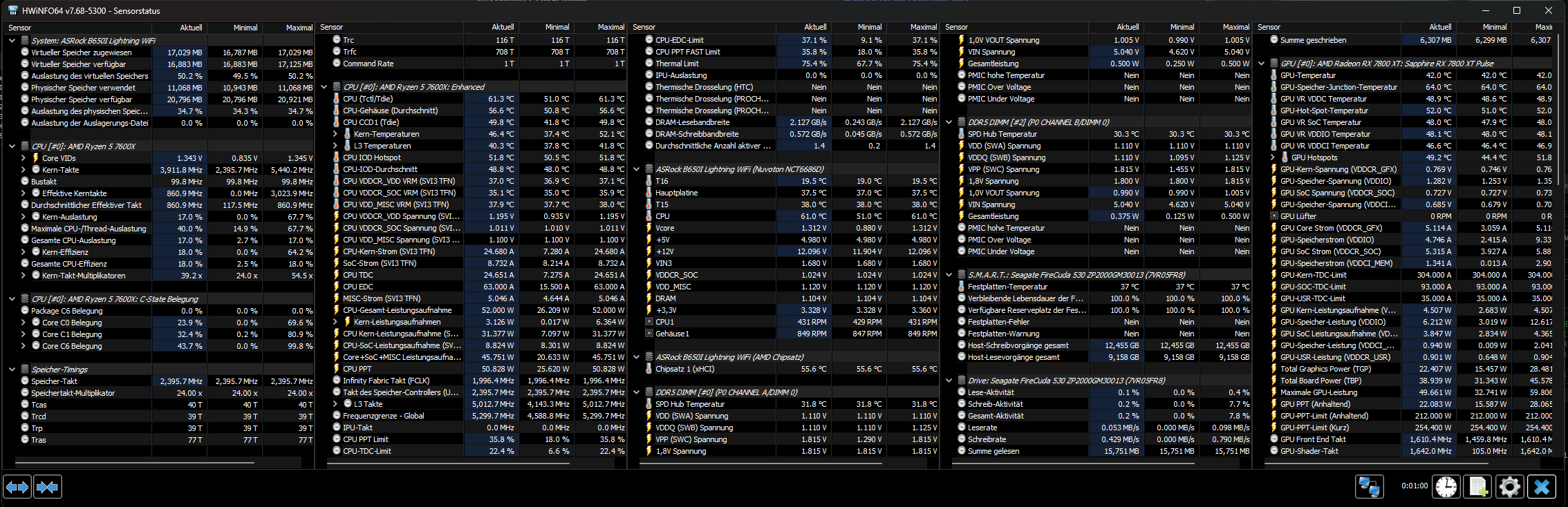

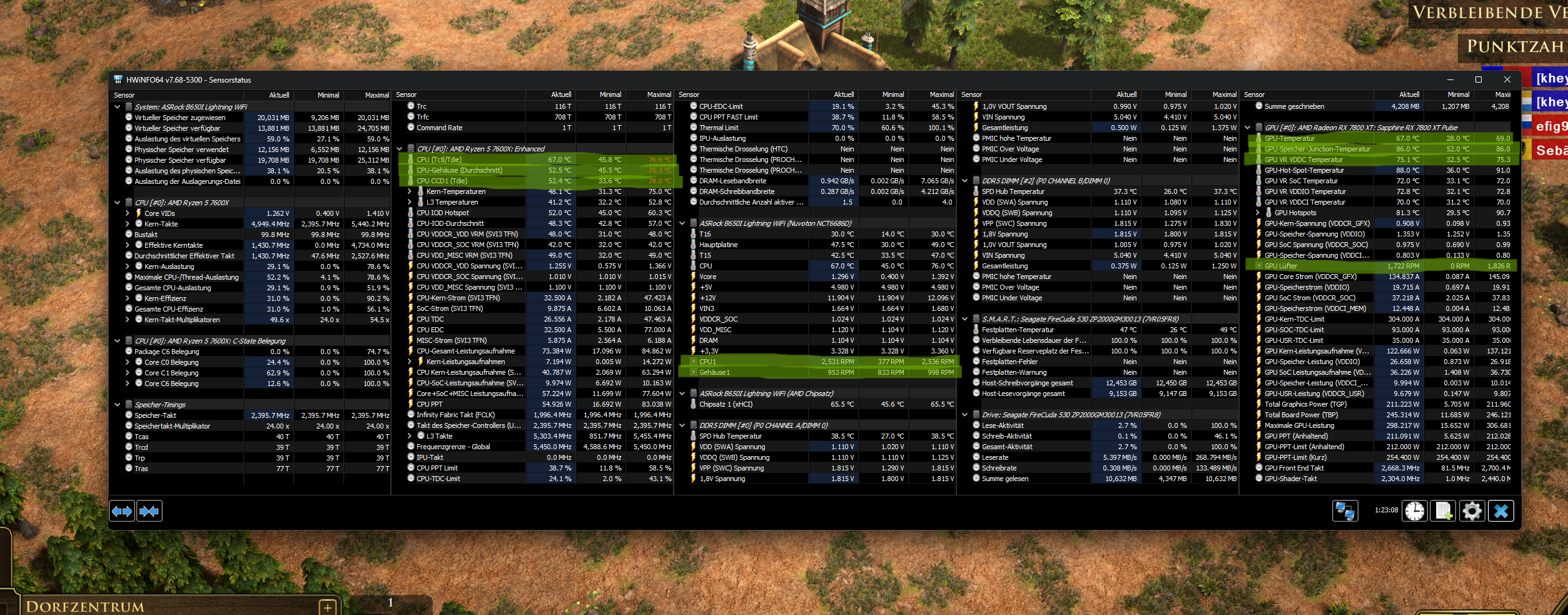

Das hier während Age of Empires 3 mit lauten Lüftern lief

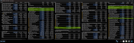

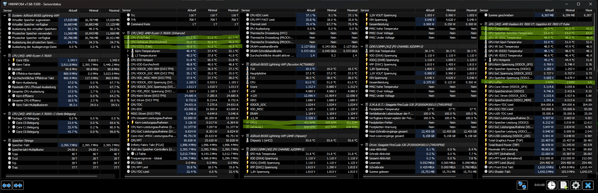

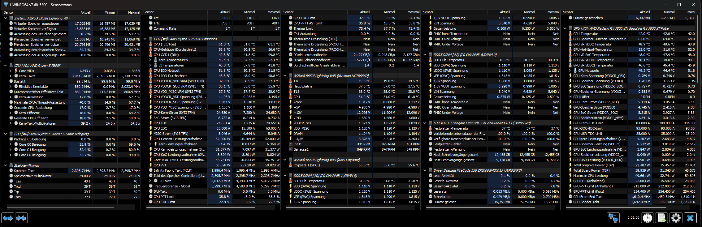

Und das hier bisschen danach, wo nur Firefox offen war

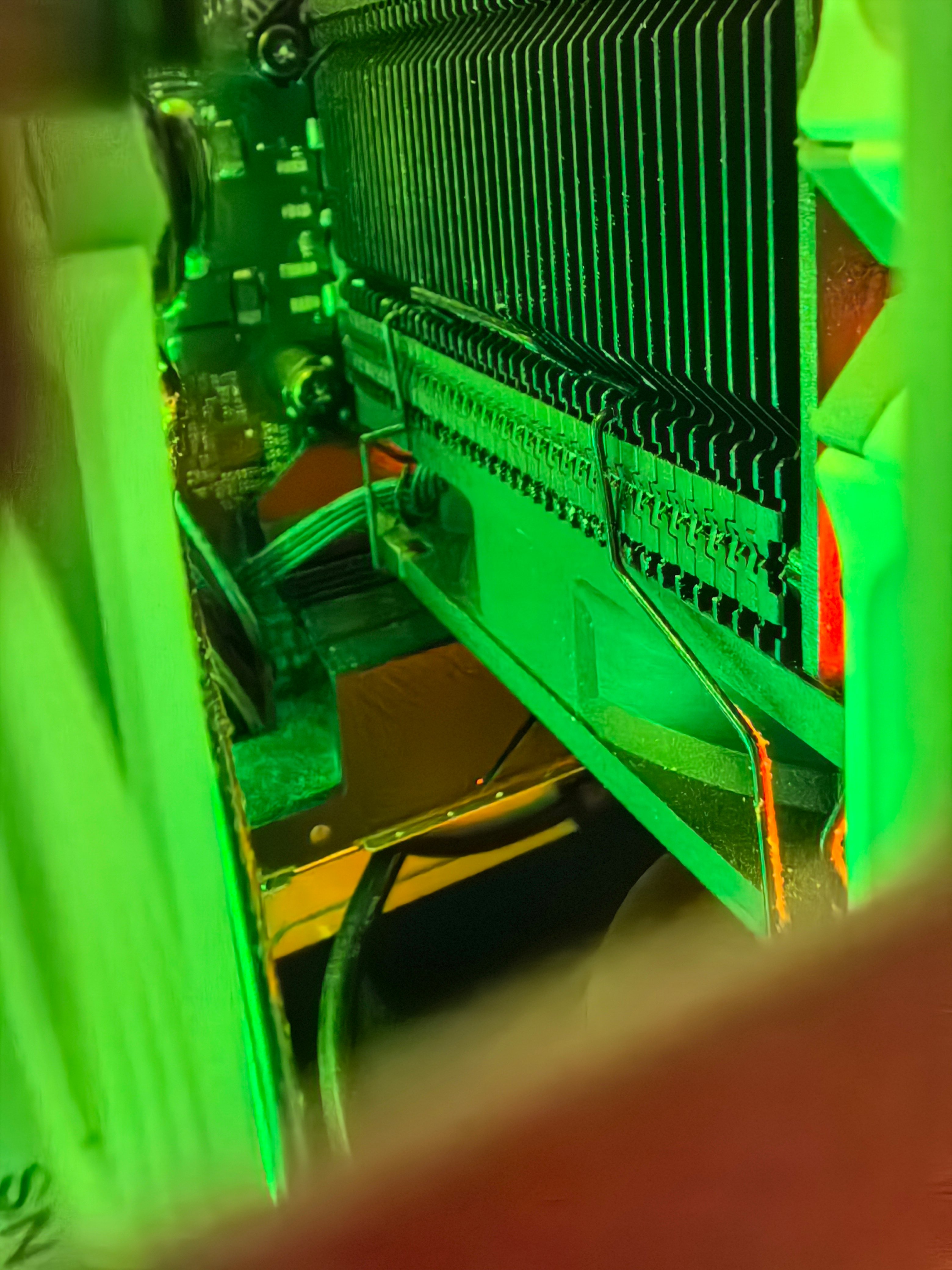

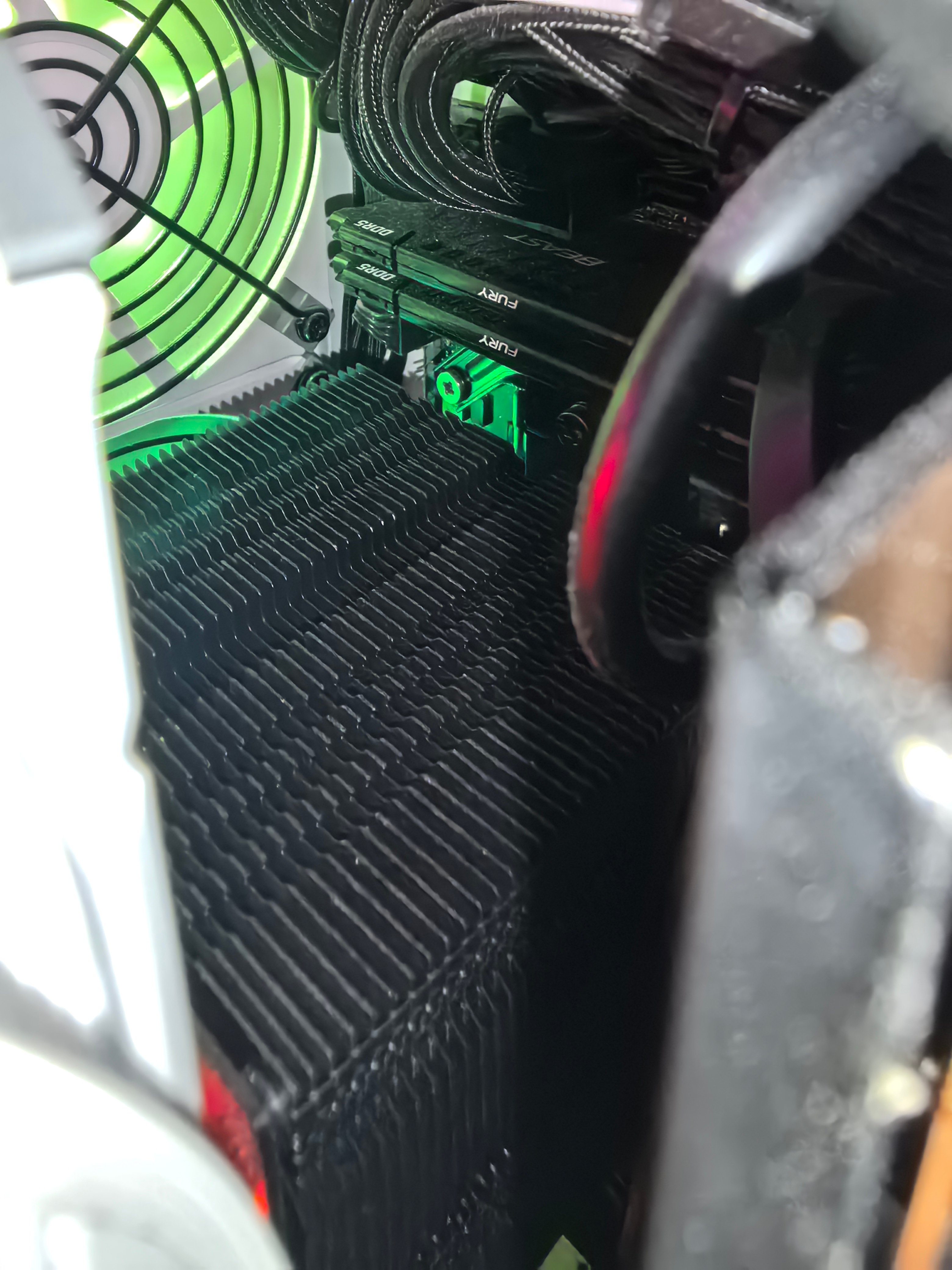

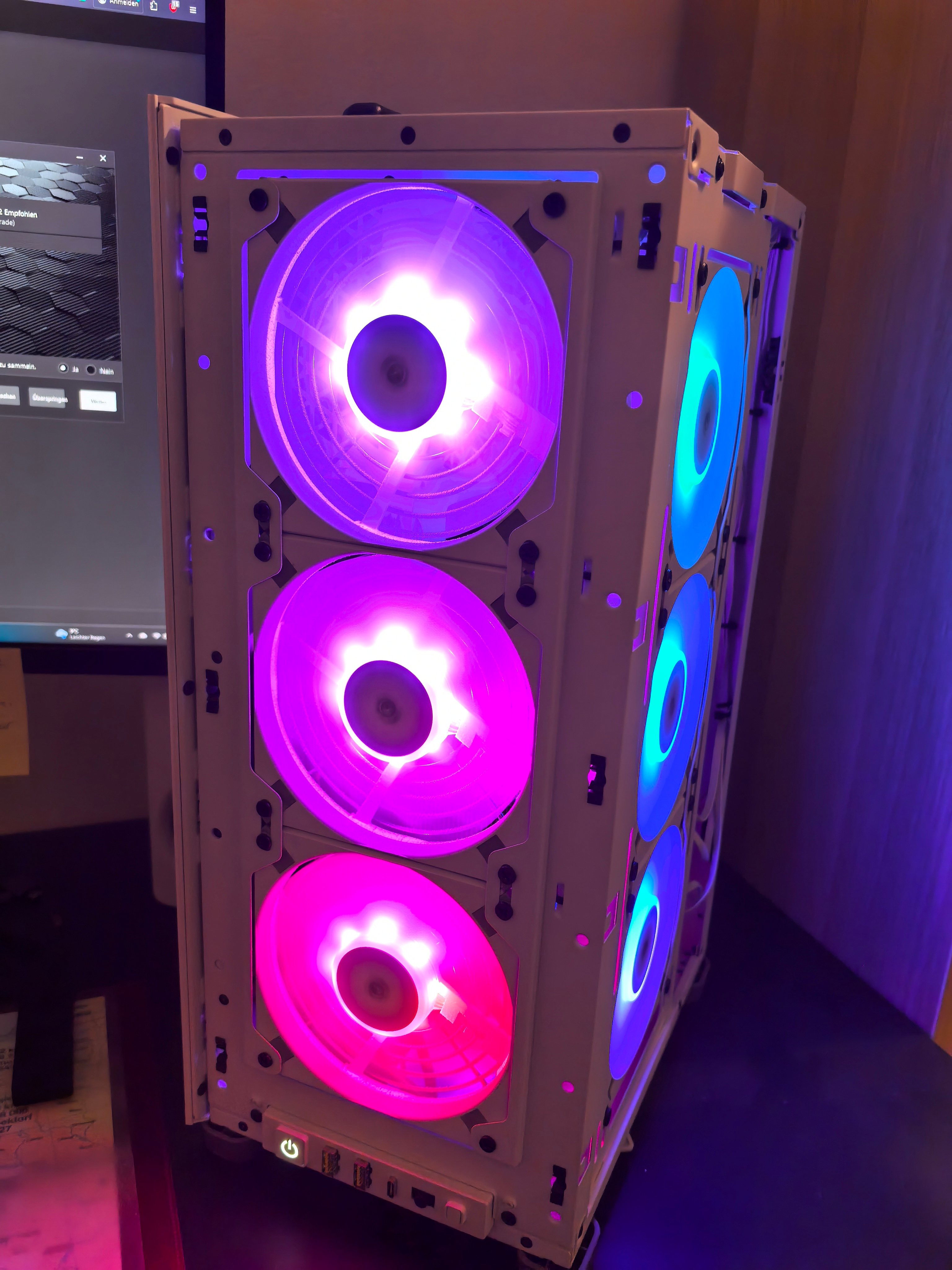

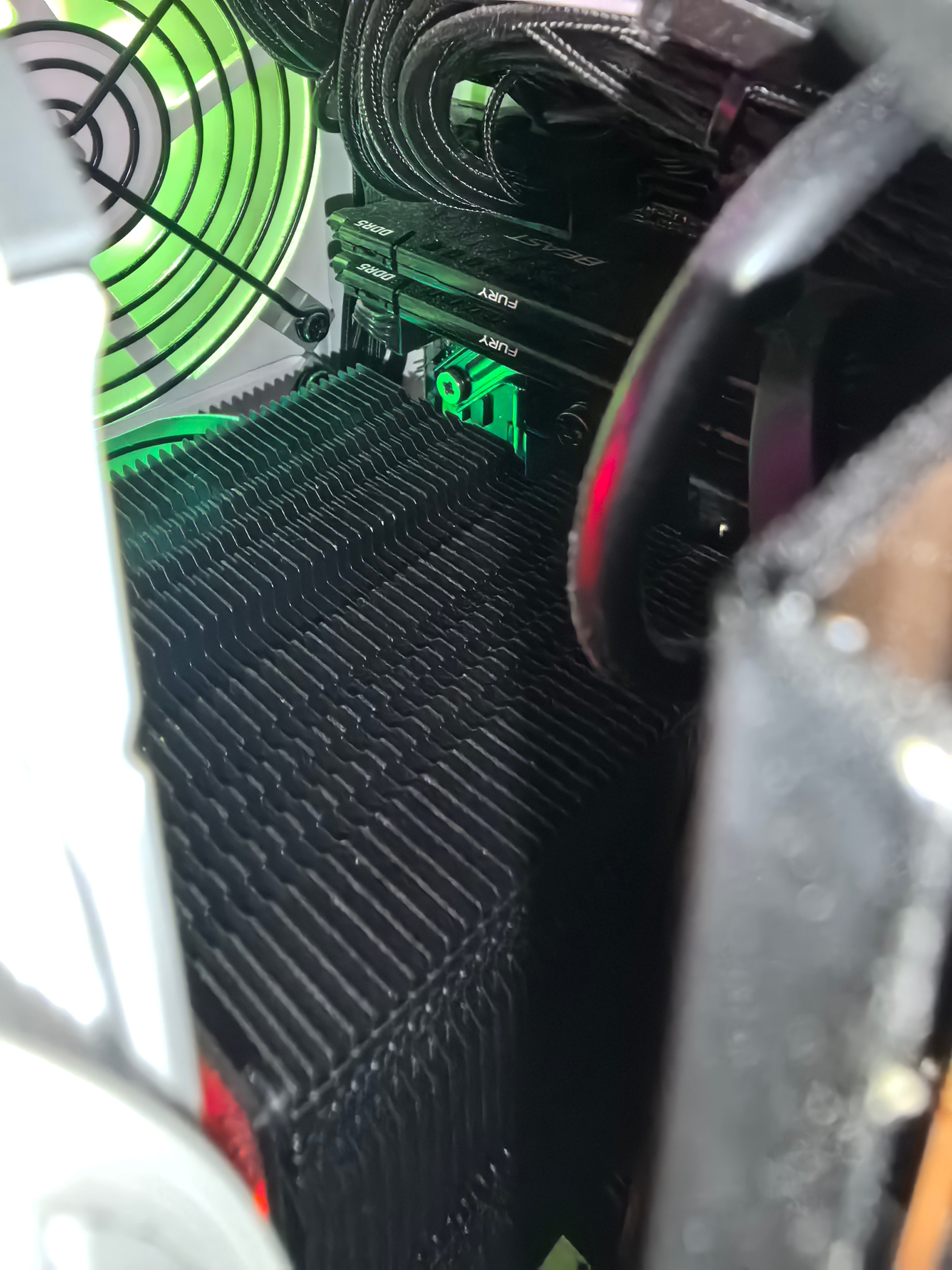

Der Rechner bzw. das Gehäuse schaut so aus
Hab versucht den CPU Lüfter irgendwie aufs Bild zu bekommen ohne die Gehäuse-Lüfter zu demontieren
IMG_20251102_185500.jpgIMG_20251102_185510.jpgIMG_20251102_185629.jpgIMG_20251102_185546.jpg
Was ich als Laie jetzt festgestellt habe
Beim Zocken laufen CPU und GPU Lüfter auf Hochtouren
Keine Ahnung welcher von beiden diesen extrem lauten Ton erzeugt
Evtl auch beide
Wohingegen die Gehäuselüfter kaum schneller laufen
Vielleicht sollte ich eher die Gehäuselüfter unter Last etwas höher drehen lassen damit CPU und GPU Lüfter weniger schaffen müssen? Denke den Gehäuse Lüftern fällt es evtl. leichter die viele heiße Luft ausm Case zu befördern 🤔
Die Temperaturen scheinen sporadisch in den roten Bereich zu laufen, aber das System kommt auf den Screenshots nicht in die thermische Drosselung, was bei längerem Betrieb ausreichen kann.
Das BIOS des Mainboards könnte ein Update vertragen, es ist schon mehr als 2 Jahre alt.
Die Adrenalin-Software meldet, dass einen neuen Treiber für die Grafikkarte gibt.
Bei der Installation der Grafiktreiber kann man über "Benutzerdefinierte Installation" zusätzlich noch den aktuellen Chipsatztreiber (der auch aktualisiert werden kann) für die Installation auswählen, "AMD Privacy View" wird nicht benötigt.
Der RAM läuft mit zu geringem Tempo, mit 4800 MHz, es wären ohne Probleme zunächst 5200 MHz möglich.
