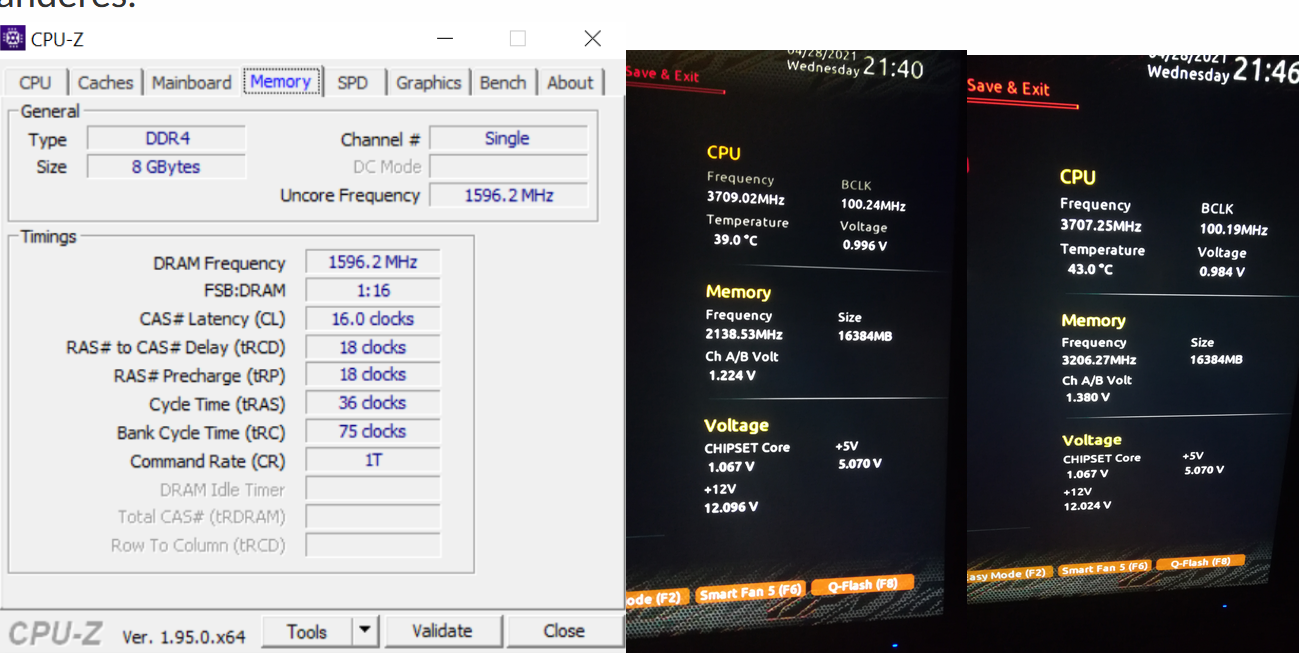

@tomjuggles329:
er läuft aktuell also mit 2133 CL15?
ja, an sich solltest du das dann ändern, weil dadurch leistung verloren geht. XMP laden. das ist aber immer ne potenzielle fehlerquelle, von daher würde ich den erstmal bei 2133 lassen bis das aktuelle problem gefunden wurde.
RAM steckt in A2/B2?
@Deathangel008 Die RAM Sticks habe ich in A2 und B2 wie es empfohlen wird für Dual Channel Mode. Aber ich hab auch schon die anderen versucht mit identischen Ergebnissen. Bzgl. Takt bekomme ich merkwürdigerweise unterschiedliche Ergebnisse.
Weißt du wie ich da Klarheit reinbekomme?
Ich hab den RAM genommen wie er kam und in A2/B2 eingebaut in der Denke das würde so funktionieren. Wenn ich da erstmal Frequenz modifizieren muss würde ich mich sehr über Hilfe freuen.
Auffällig ist auch, dass die RGB Beleuchtung teilweise nur von 1 RAM Stick angesteuert werden kann und der andere seinen Demomodus abspielt. (Bisher dachte ich das könnte alles mit dem Netzteil zusammenhängen, aber das wurde mit dem neuen bequiet NT auch ausgeschlossen)
Muss ich den RAM noch irgendwie einstellen? Danke für Eure Hilfe.
@tomjuggles329:
im ersten screenshot steht was das XMP kann, im unteren wie der RAM aktuell läuft.
Wenn ich da erstmal Frequenz modifizieren muss würde ich mich sehr über Hilfe freuen.[...]Muss ich den RAM noch irgendwie einstellen?
"müssen" tut man da nichts.

OK, aber XMP laden wollten wir explizit vermeiden, um nicht noch mehr Fehlerquellen zu provozieren.

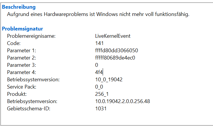

Update von meiner Seite: Ich hab auf einer alten HDD Windows 10 neu installiert, um das System unabhängig von der NVME SSD zu betreiben. (Win10 heute nochmal heruntergeladen und per USB Stick installiert).
Genau das gleiche Problem, Geschwindigkeit natürlich langsamer wegen HDD, die Benchmarks laufen exakt genauso gut und flüssig wie auf dem System mit SSD. AC Valhalla stürzt direkt ab. Zuverlässigkeitsanzeige von Win10 sagt folgendes:

@peterX Ja habe ich versucht. Hier die Ergebnisse:
1. 8GB mit XMP. 2. 16GB mit XMP. 3. 8GB ohne XMP. 4. 16GB RAM ohne XMP.
Es führt alles zum selben Ergebnis, dass grafiklastige Spiele sofort abstürzen. Teilweise mit Verweis drauf, dass die Hardwareu nicht mehr angesteuert werden kann. Dafür auch nochmal exemplarisch der Bericht unten
