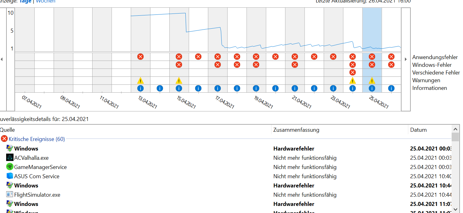

  • Der Zuverlässigkeitsverlauf von Windows zeigt jede Menge kritischer Fehler wegen Hardwarefehler an.

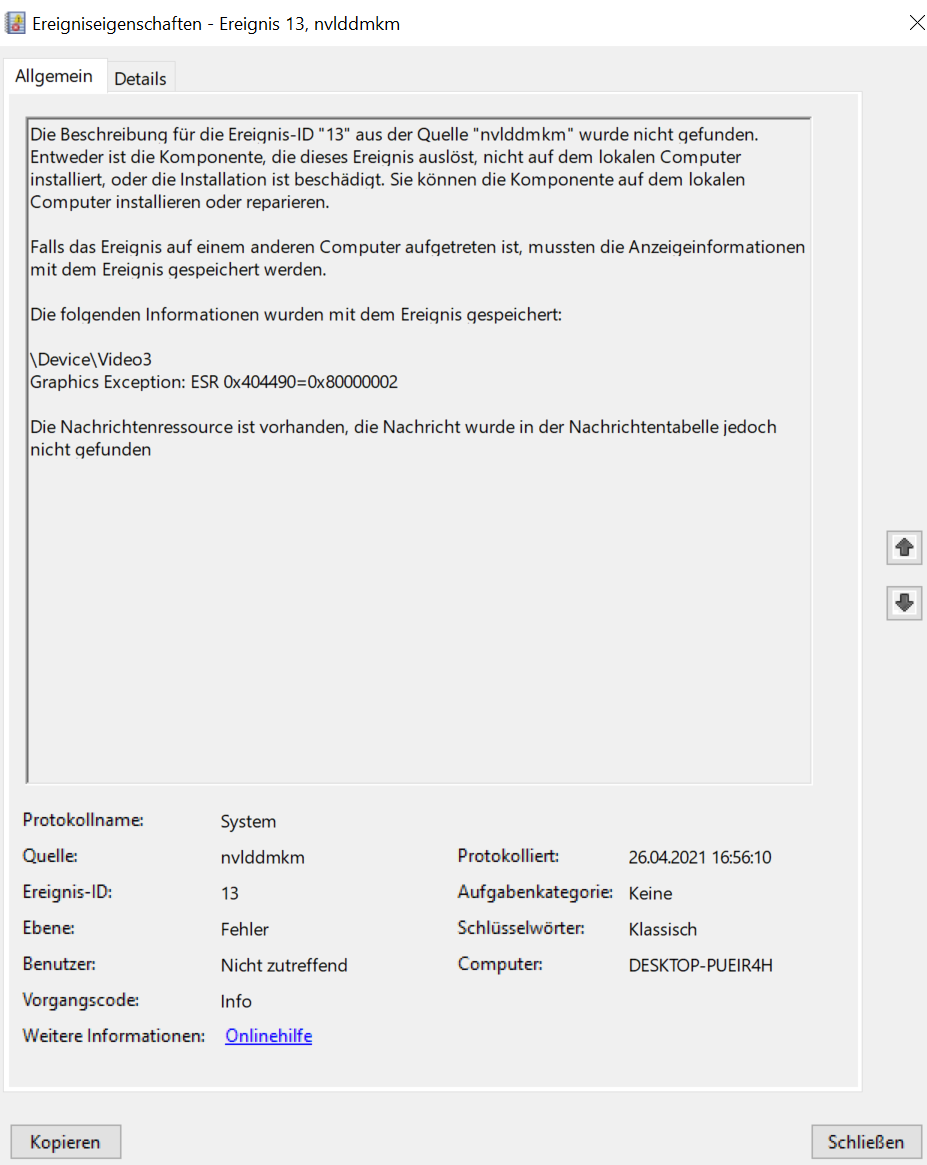

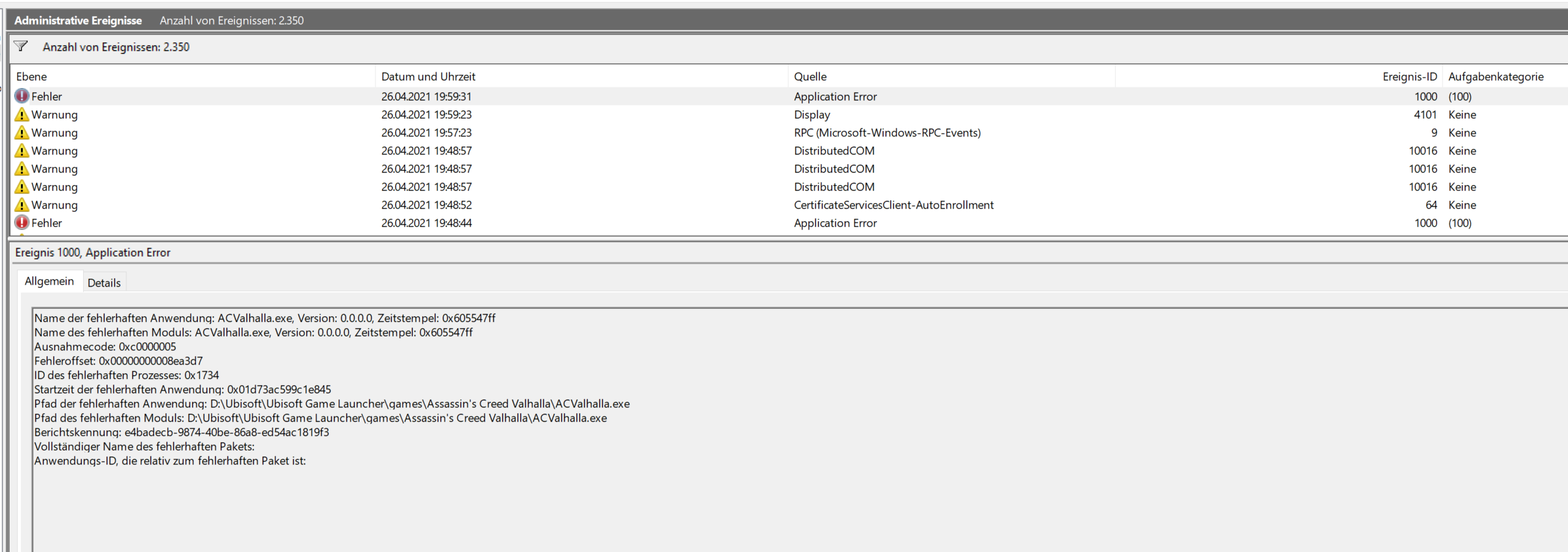

Bei den "Hardwarefehlern" würde mich interessieren was in der Ereignisanzeige steht, das Bild zeigt das Symptom und nicht die Ursache.

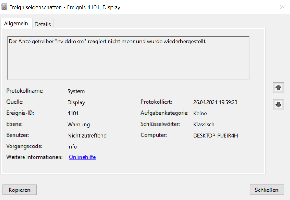

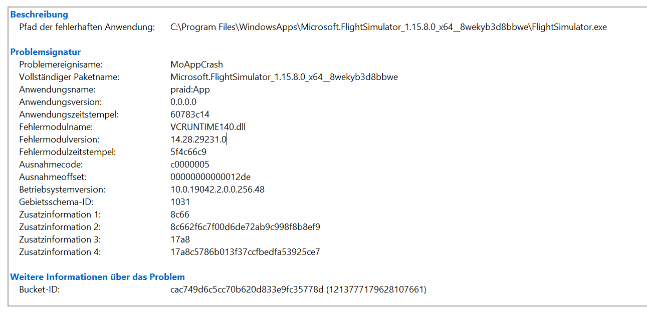

Junge junge, die beiden letzten Bilder zeigen deutlich, dass was mit dem grafiktreiber nicht stimmt.
Mal DDU im abgesicherten Modus laufen lassen und neu installieren.
Ansonsten würde ich mal versuchen, eine andere graka zu testen, unabhängig von dem Ergebnis im alten Rechner.
