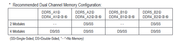

RAM sollte in Slot "A2" und "B2" stecken, zweiter und vierter Slot von Links neben der CPU.

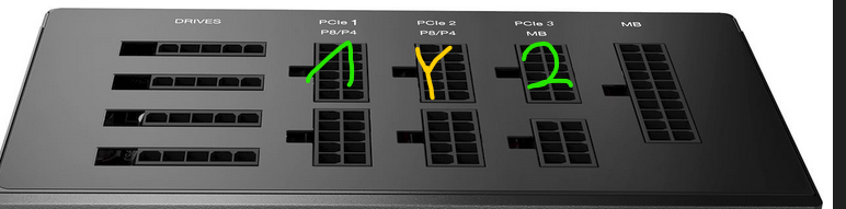

Straight Power 11 850Watt premium
Zweimal 8 PIN die Karte?
Schließ diese mit zwei separaten Kabel an PCI1 und PCIe3
am Netzteil an.
Solltes du nur ein Doppel-Kabel (Y-Kabel) nehmen, kommt das an PCIe2 am Netzteil.
Nimm aber lieber zwei Kabel an PCIe1 und PCIe3
Nur das zumindest die Karte mal optimal am Netzteil angeschlossen ist.

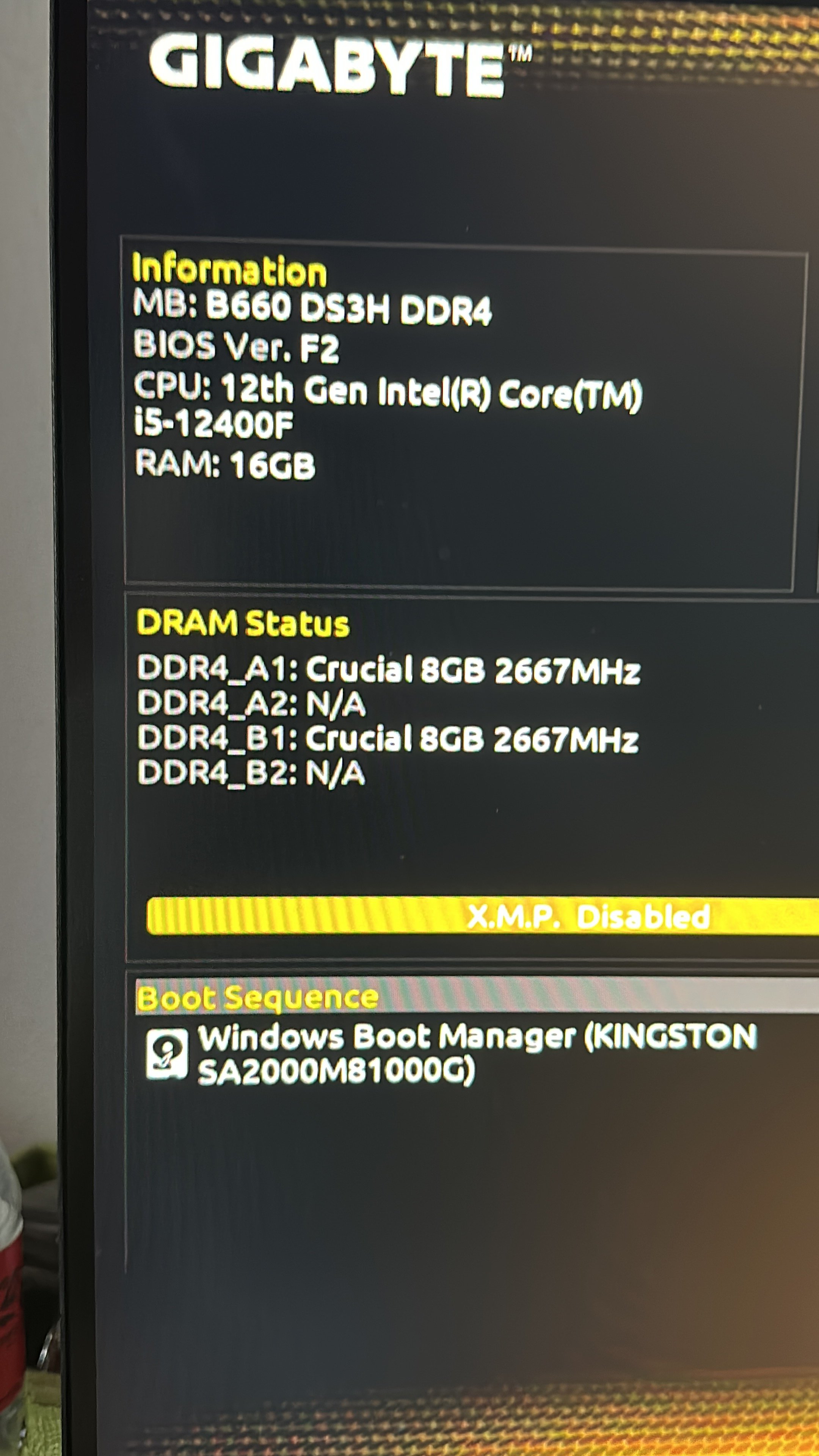

Bios Version ist F2. Die RAM stecken in A1 und B1. Müssen diese in zwingen in A2 und B2 . XMP ist disabled, soll ich diesen aktivieren?

mal ein Ram test machen oder nur mit einem Riegel Spiele testen
Ja .
Es wird dir auch im Handbuch empfohlen.
Grafikkarte wie empfohlen am Netzteil anschließen.
RAM wie empfohlen installieren.

dzeno157 schrieb:
Bios Version ist F2
Unbedingt BIOS Update machen.
Kannst gleich auf Version F21 gehen,
diese bringt unter anderem:
-Fixed legacy VGA compatibility issues
-Improve DDR (RAM) compatibility
Dein Mainboard ist sicher "B660 DS3H DDR4"
und du bist wirklich auf BIOS Version F2, nicht F20?
F2 wäre noch ein "Werks-BIO"S und gibt es nicht mal als Download.
Die starten mit Version F3 und aktuell ist F21.
BISO Update machen, gleich auf F21 dann.

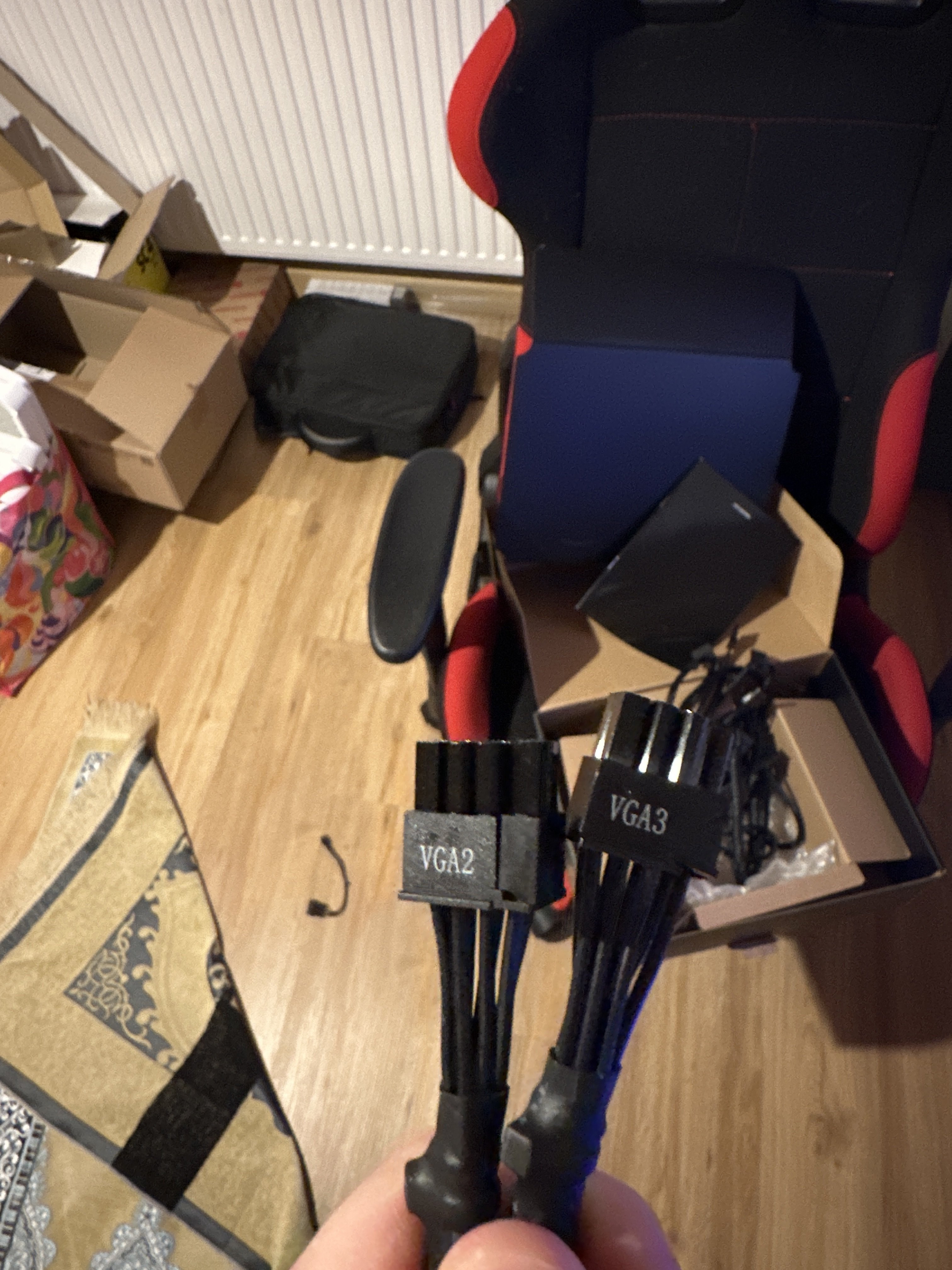

So, BIOS ist F21,GPU steckt richtig , hatte leider nur ein Y kabel, steckt dementsprechend im mittleren stecker. und RAM wurde in die richtigen Stecker gesteckt (A2 B2) XMP ist auch enabled jetzt. Pc hat jetzt von mir eine neue PIN Einrichtung verlangt, diese wird gerade gemacht. Ist ein Blackscreen seit 2 min, nach eingabe der Daten von Microsoft… pc anlassen oder neustarten? Blackscreen seit 5 min, UPDATE: nach PC neustart bin ich drin :) was wäre nächstes Schritt?
Muss nicht unbedingt der Fehler sein, kann aber durchaus sein.
Bitte mal mit separaten Kabeln wie in Beitrag #9 beschrieben die GPU verkabeln. Nur um das auszuschließen
Deinem neuen Netzteil lagen mit Sicherheit diese 2 Kabelstränge bei
mfg

Sind das die beiden? Die sind einzeln
