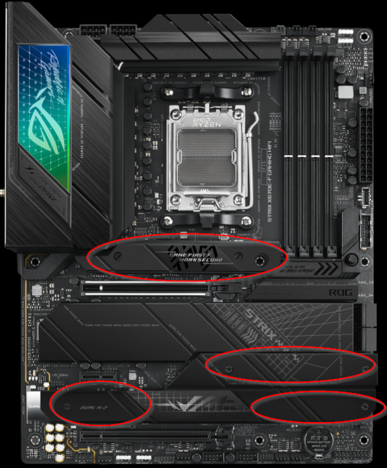

Dein Board hat 2 Kuehler fuer die M.2. Brauchst keine SSDs mit Kuehler.
Edit: Hat sogar 4
Reaktionen: Darklordx und pmplayer
