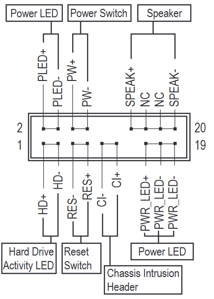

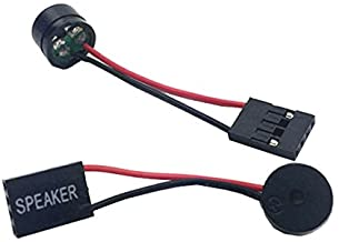

Ist eine Speker am Mainboard angeschlossen?
B550M AORUS PRO User's Manual
