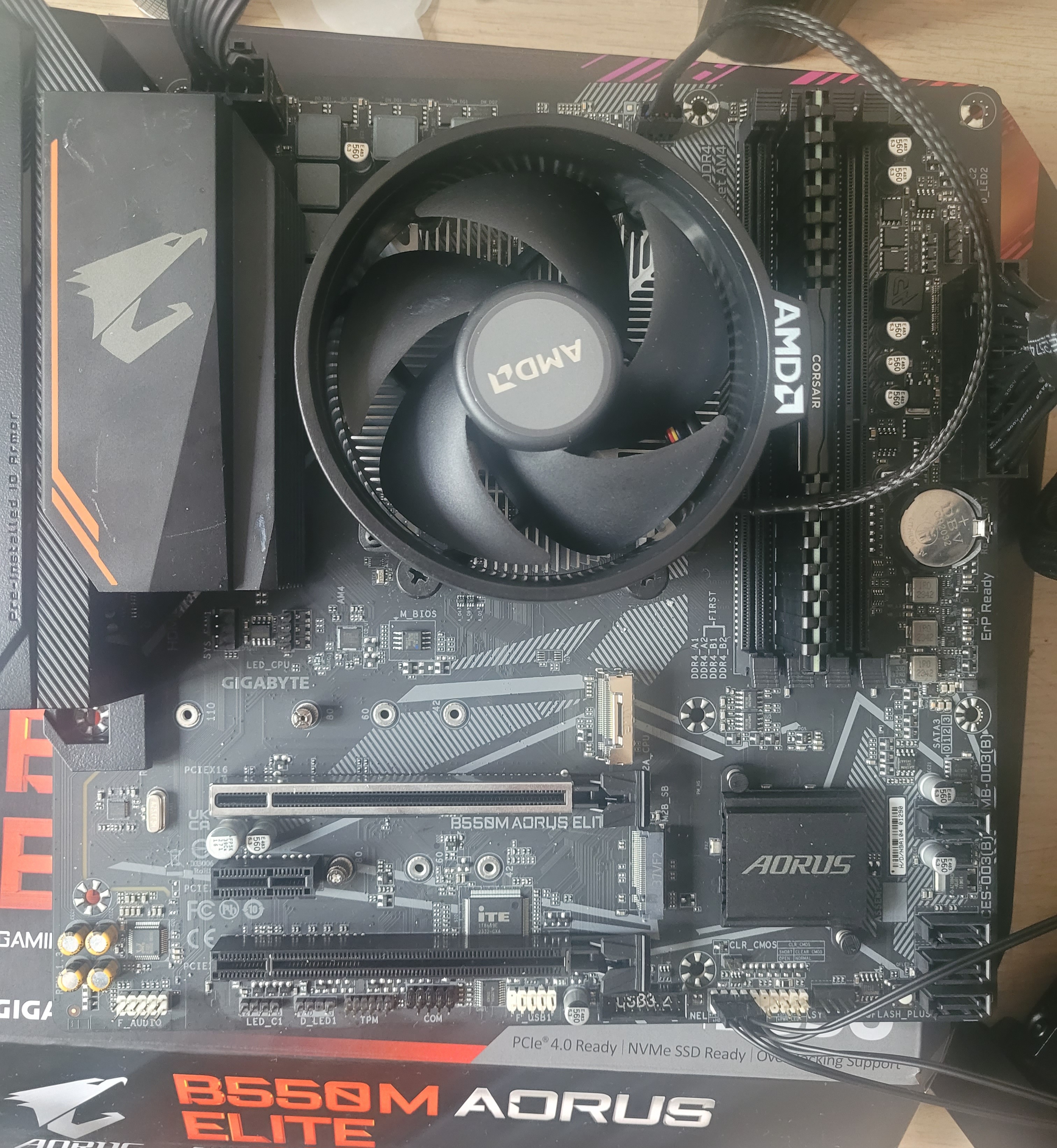

Dann jetzt als nächste Aufgabe alles ausbauen und in Minimalkonfiguration außerhalb vom Gehäuse anfangen.
Mainboard mit CPU und Kühler mit den Kabeln vom F-Panel
1 Ram Modul in a2
Ohne m.2 ssd

Ergebnis: weiterhin kein Piepen, keine Bewegung.(Foto von der Konstruktion ist im Anhang) Ich hab das Motherboard beim Aufbauen auf die Statikfolie gelegt. 😬 So ehrlich muss ich sein, hatte das für ne gute Idee gehalten, da sie ja auch da drin geliefert wurde. 😅

Dann bitte ohne Folie probieren, ich hatte es hier auch mal mit Folie empfohlen und Rüffel dafür bekommen 🙈. Ggf auch gleicher Steckplatz und mit dem anderen RAM Riegel probieren. Passt zwar nicht zum Fehlerbild aber wieder ein Fehler den wir ausschließen können.
Der Schaden wäre doch dann jetzt schon getan oder? Die Folie lag drunter als ich beim ersten Aufbau die CPU und alles eingesetzt habe. Ram riegel Kann ich ausprobieren.

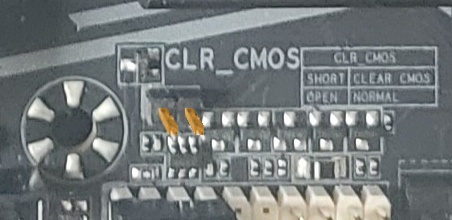

Auch einen CMOS-Reset könnte man mal machen (markierte Kontakte mit Schraubenzieher 5-10s kurzschließen):

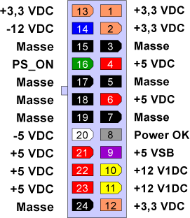

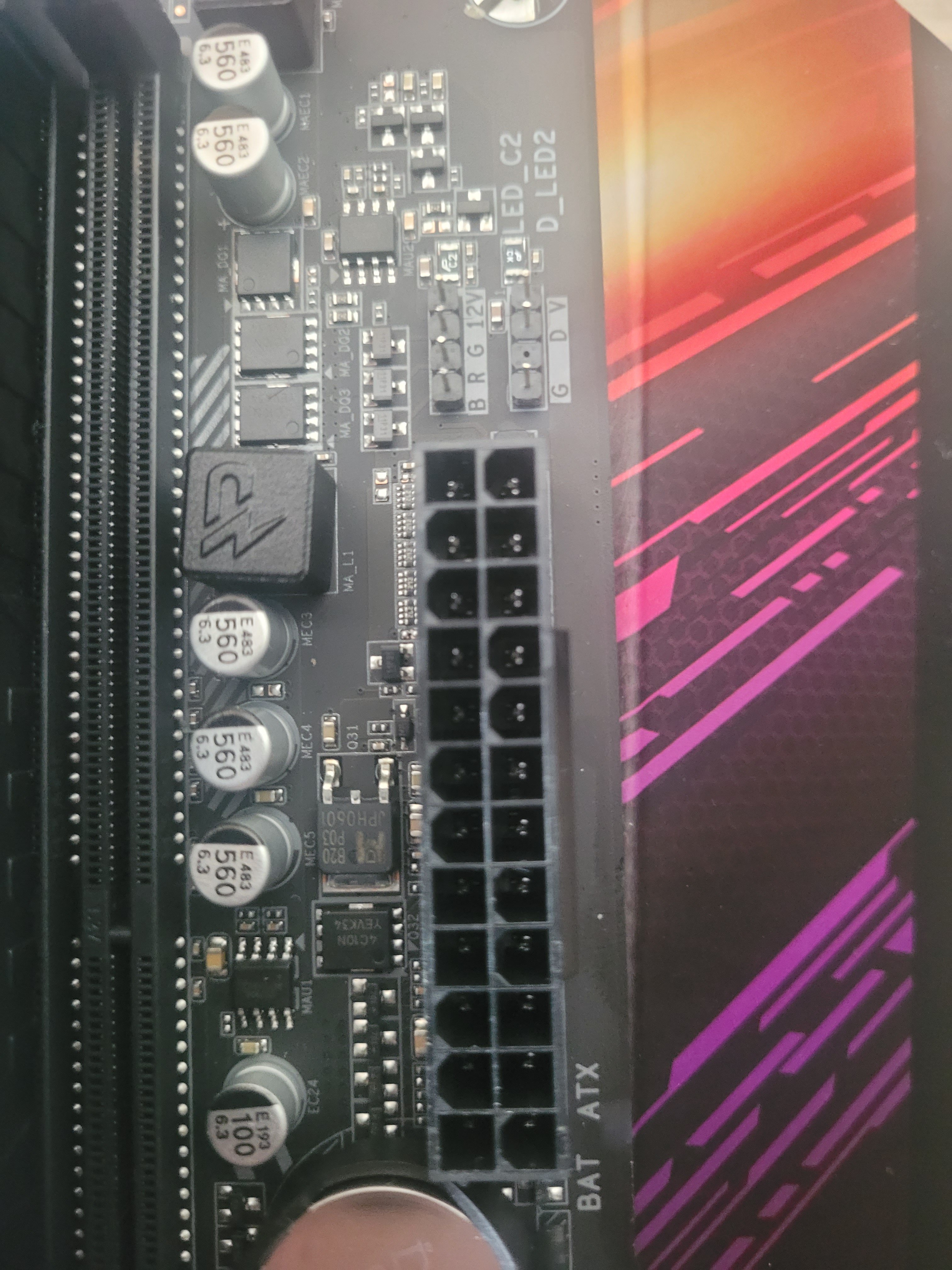

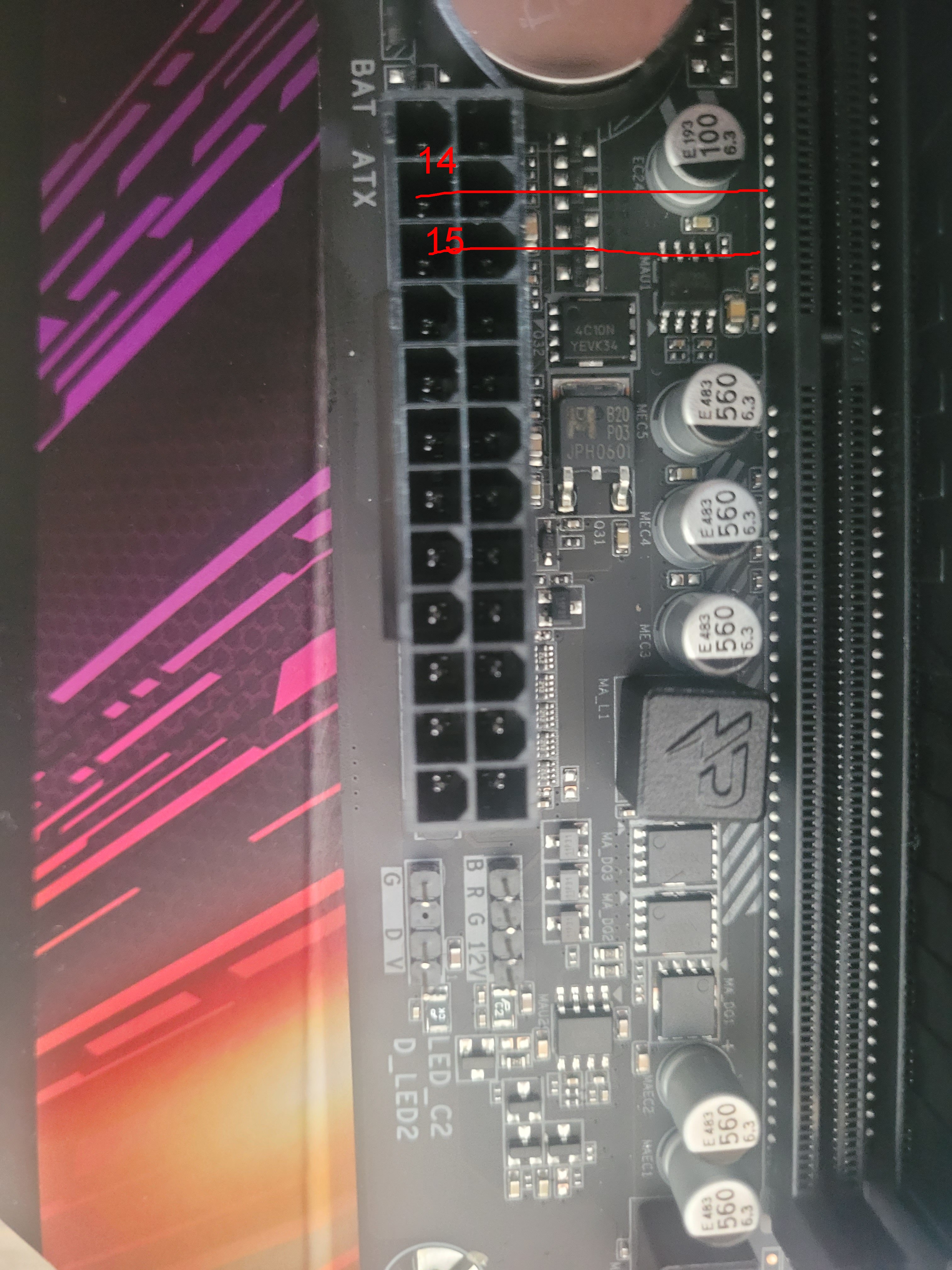

Guck mal hier. Beachte aber, an welcher Seite die Arretierung angebracht ist. Sehr wichtig. Wenn Du unsicher bist, dann lasse es lieber.
24 Pol
Sofern ich es richtig gemacht habe, ist immernoch nichts passiert.
Ich hoffe, Du hast es richtig herum gelesen.
Ich habe Dein Bild mal richtig herum, also um 180 Grad zum Schema gedreht.
