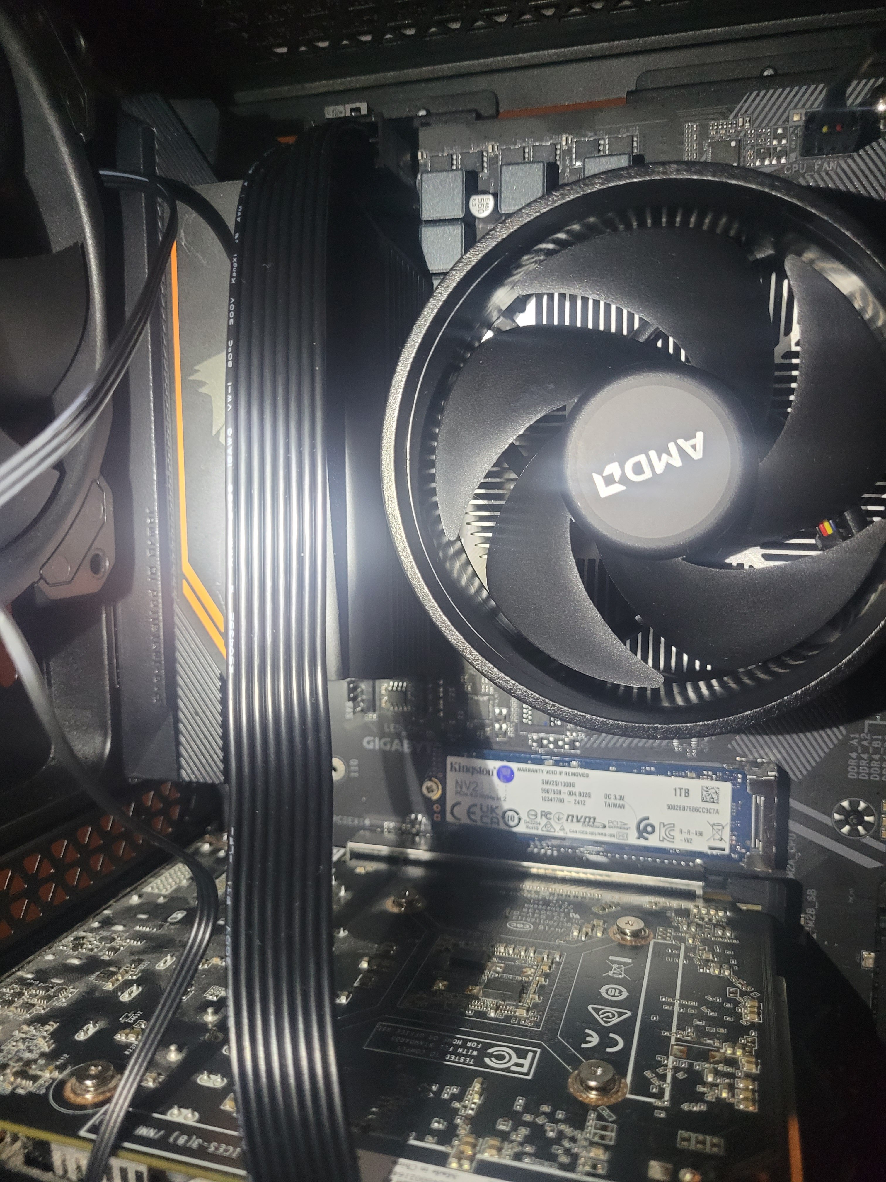

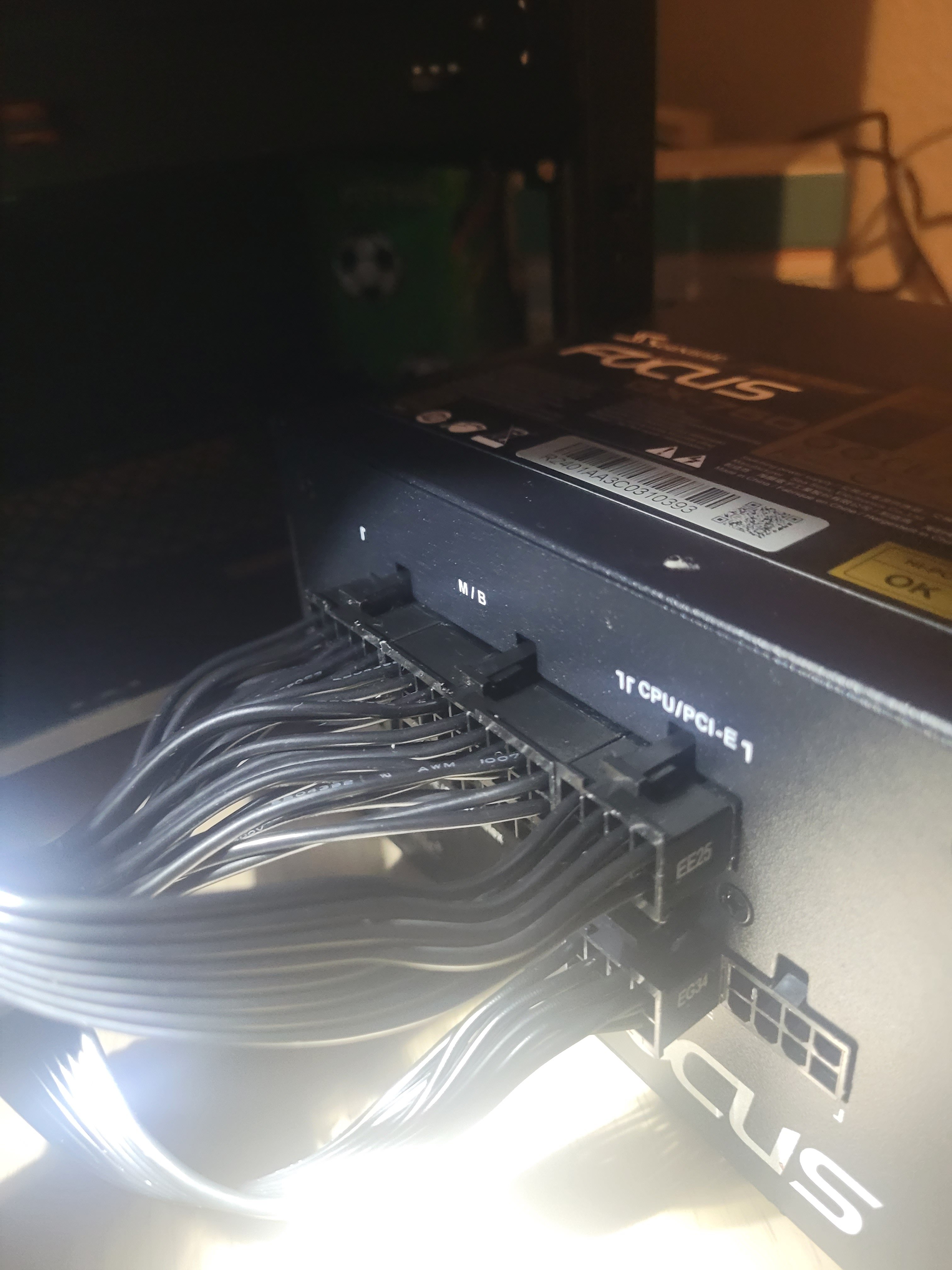

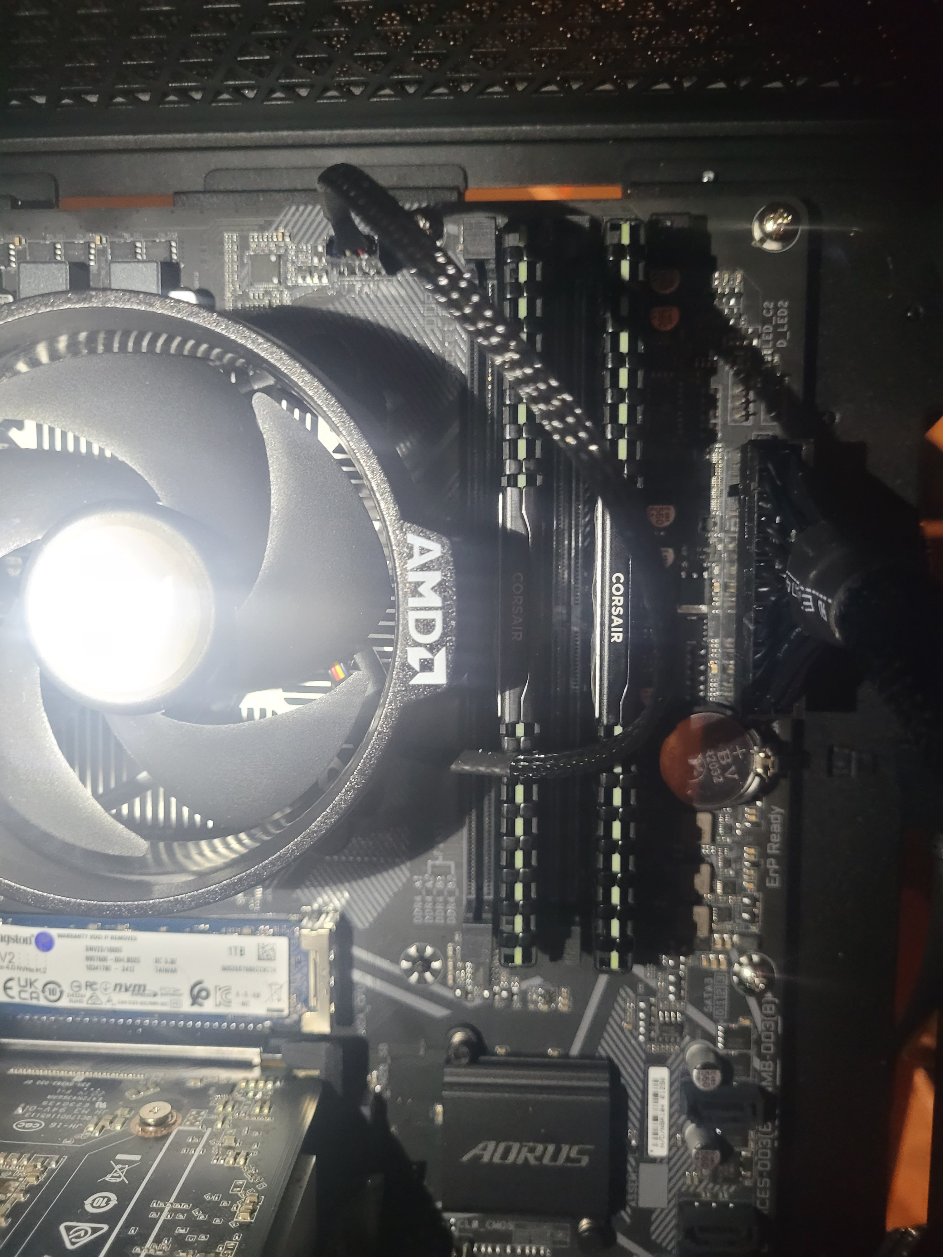

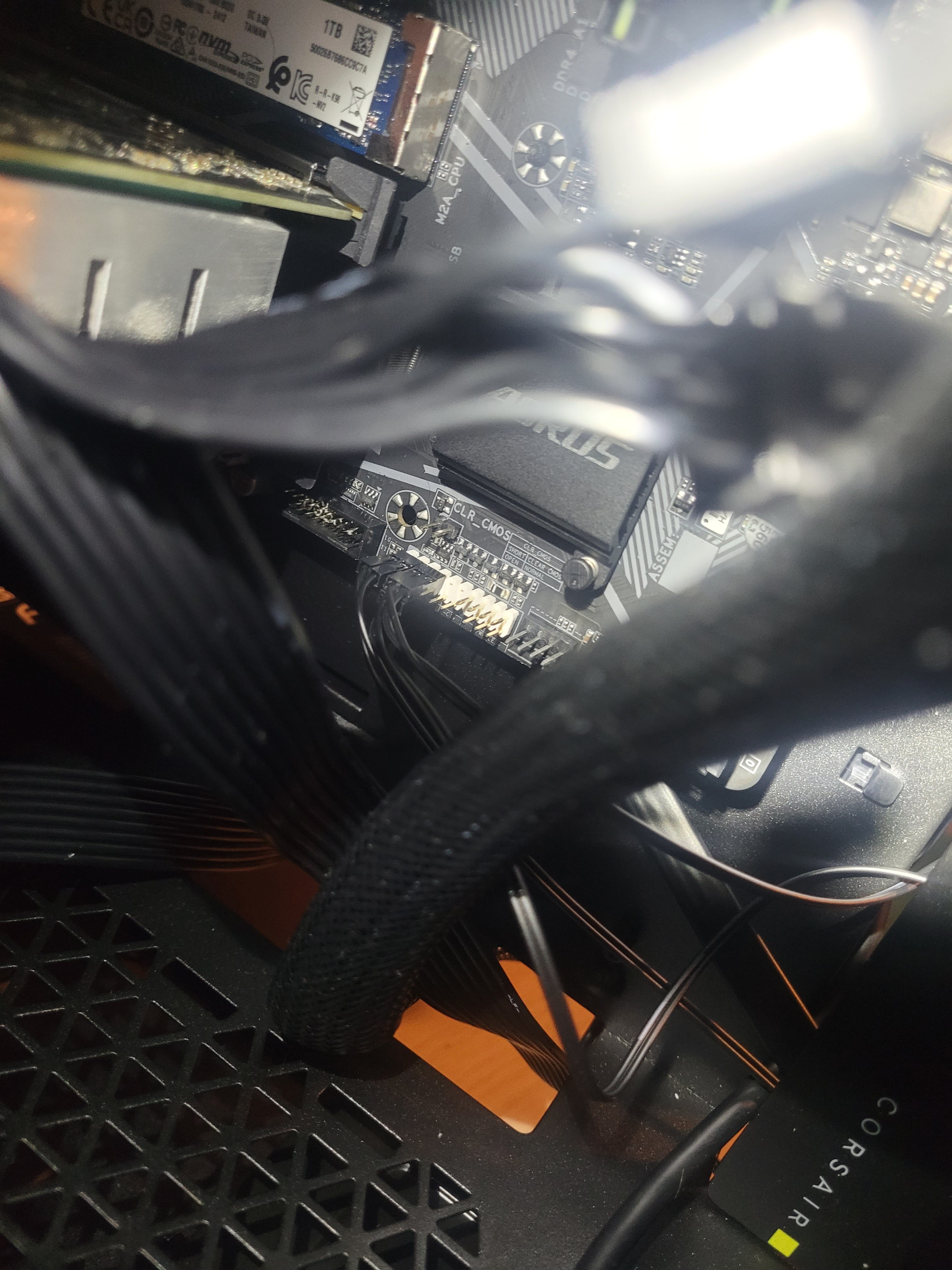

Weder noch, keine Regung. Fotos so gut es mit den Lichtverhältnissen im Gehäuse geht:

Beide sind drin.

Power - und Power + habe ich überbrückt auf Anweisung eines Freundes. Am Netzteil sind noch einige freie Stecker, aber ich wüsste nicht was da rein soll und wo das dann überhaupt sind führen sollte.
Eingesteckt sind das große zweigeteilte vom Motherboard und zwei 8 Pins. (CPU und GPU)

jo, die kameras auf den mobiles werde angeblich immer besser.
nun, auf forenphotos sieht man nix davon.
blitz ist meist kontraproduktiv, siehe reflexionen.

Das war eine Taschenlampe, ohne ist leider alles dunkel da drin... Habe aber alles am richtigen Ort und auch bis zum Klick drin. Da gibt es ja auch nicht viel falsch zu machen, wenn das meiste eh nur in einen bestimmten Slot passt. Meine RAM ist auf A2 und B2... könnte jetzt alle einmal durchgehen, aber das bringt vermutlich nicht sehr viel.

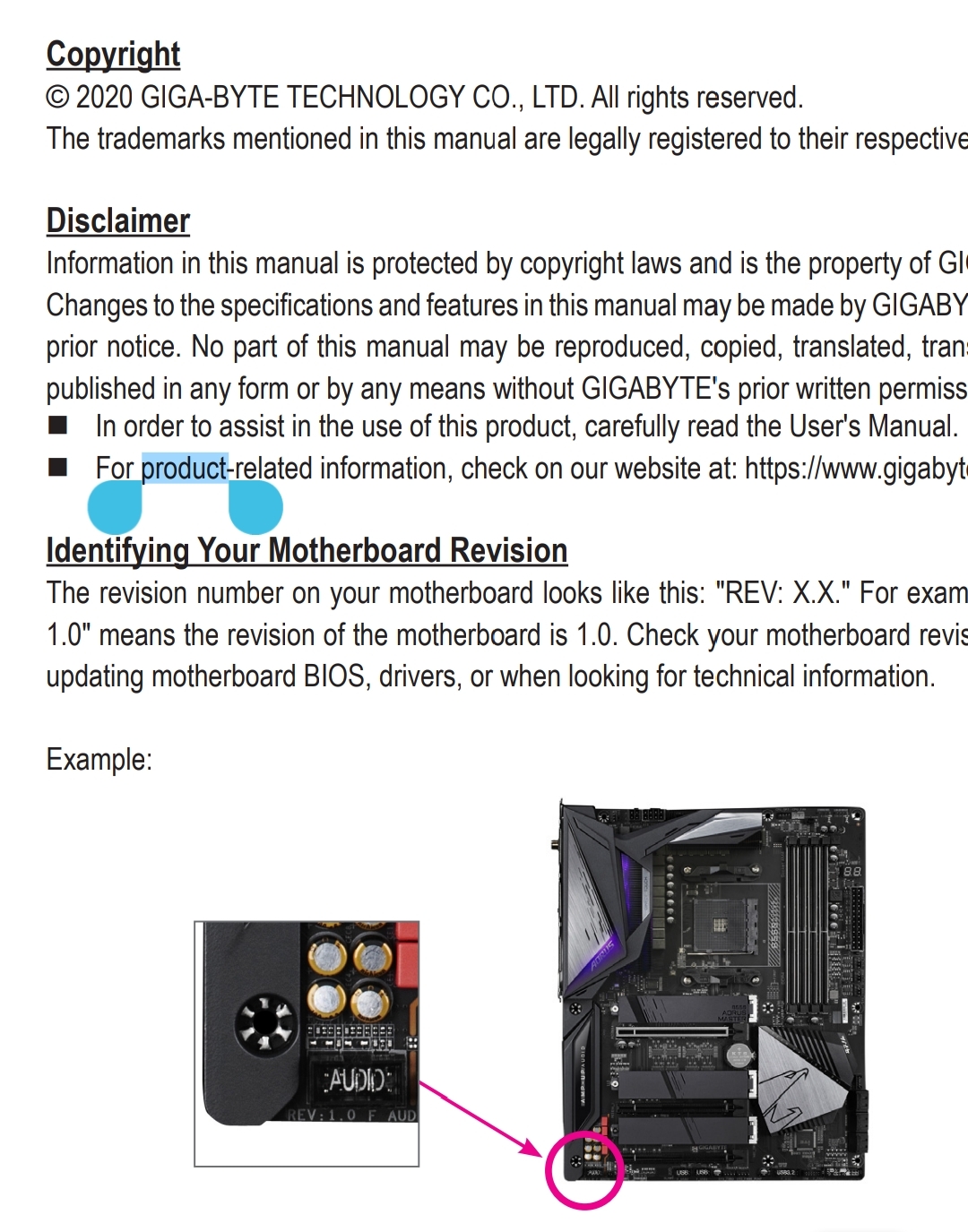

Steht auf dem Karton oder irgendwo auf dem Board die Revisionsnummer? Wenn es 1.3 ist wird der 5600 von Haus aus unterstützt, bei älteren benötigst du evtl erst ein BIOS Update

Die übliche Problematik bei neu gebauten PC's von Leuten ohne viel praktische Erfahrung - hast Du die Abstandshalter unter dem Mainboard richtig gesetzt, wenn überhaupt? Ist aus deinen Fotos leider nicht vernünftig zu sehen.
Edit: Auf dem 3ten Foto fehlt rechts neben der M2- SSD schonmal ein Abstandshalter.
1.3 ist es. 👍
