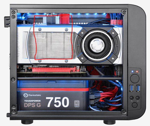

Zur Veranschaulichung
Du stehst mit dem Kühlkörper in etwa innerhalb der markierten Line und somit zu mehr als 50% im Luftstrom von deinem 200er Lüfter. Das Netzteil zieht die Luft von unten, die Grafikkarte von der Seite. Ein zusätzlicher Lüfter für die CPU ist bei deiner Wahl obsolet. Gehäuselüfter sowieso. Ich würde einfach nur schauen einen Kühler mit der entsprechenden Fläche zu nehmen und da ist der BeQuiet schlichtweg zu klein und zu schlecht.
