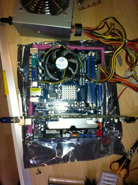

Hier ein Bild von vor 7 Stunden (hat sich ja nichts geändert :/)
