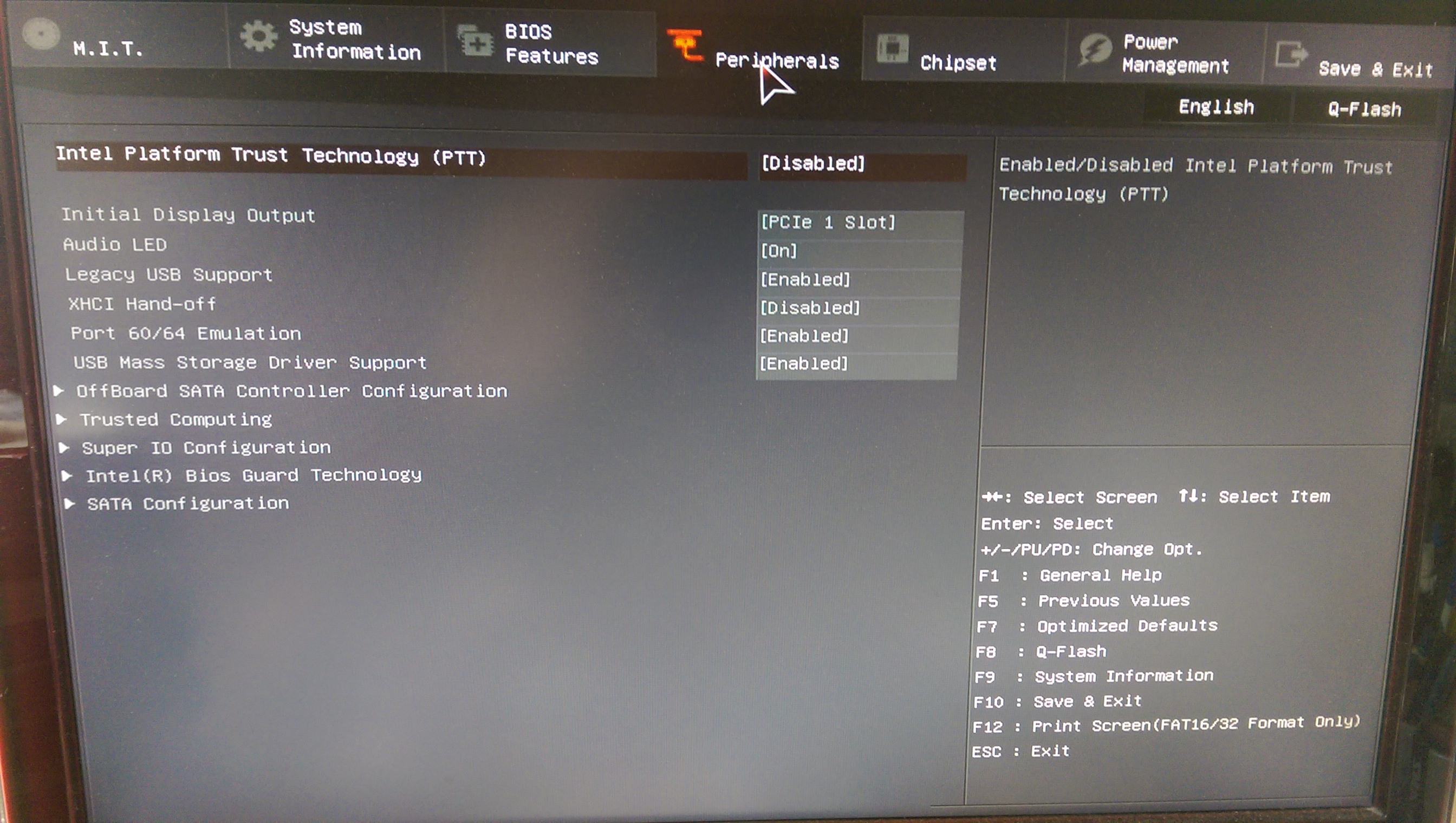

Hey Leute,

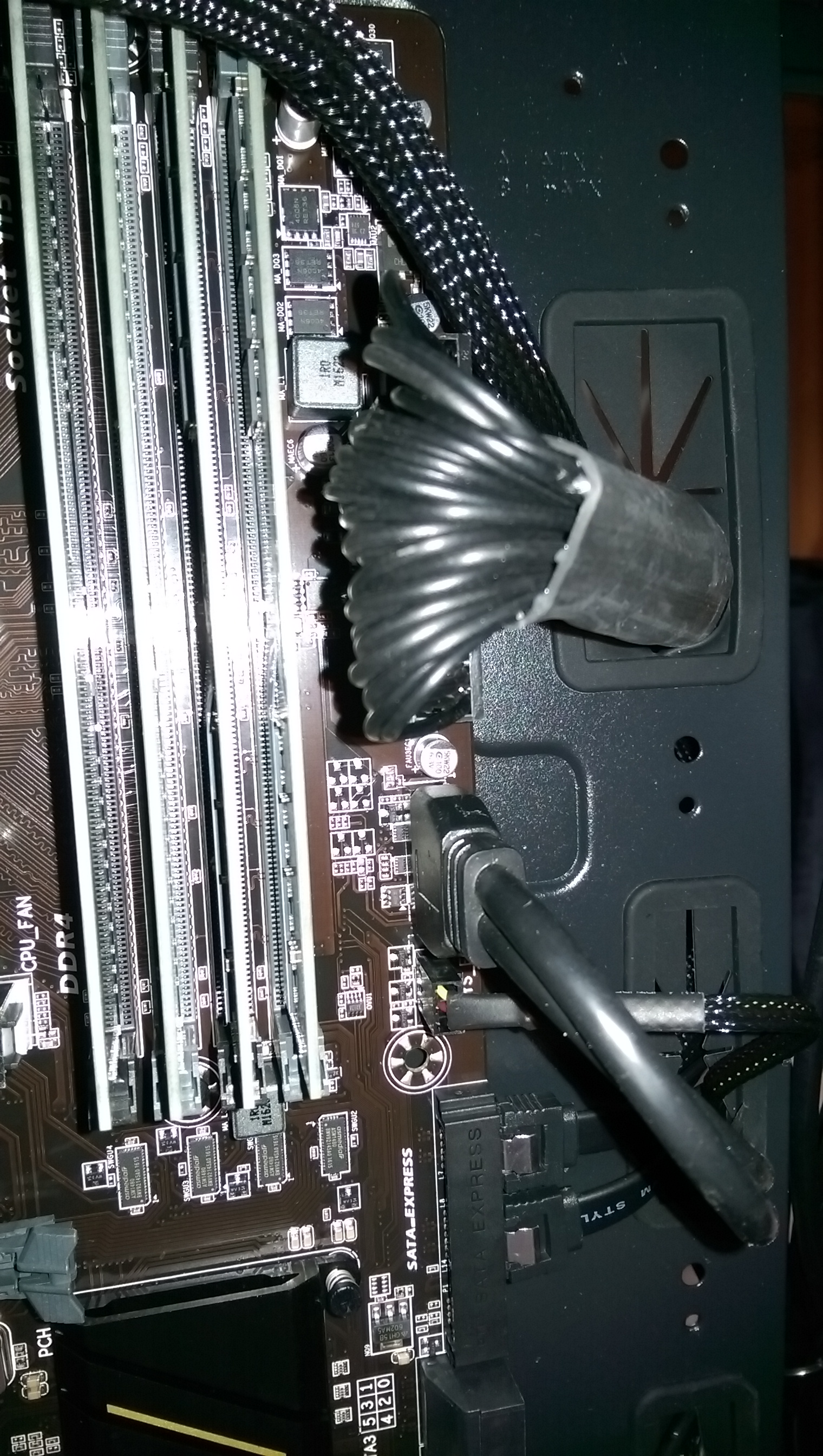

ich hatte vor kurzem einen PC hier mit eurer Hilfe zusammengestellt und bestellt (siehe https://www.computerbase.de/forum/t...rte-radeon-r9-390x-p-l.1598803/#post-19007969 ). Dieser ist nun angekommen und ich möchte ihn gerne einrichten. Dabei habe ich jedoch Probleme, da der PC nicht vom CD/DVD Laufwerk bootet. Es handelt sich um ein Gigabit GA-B150-HD3P Mainboard.

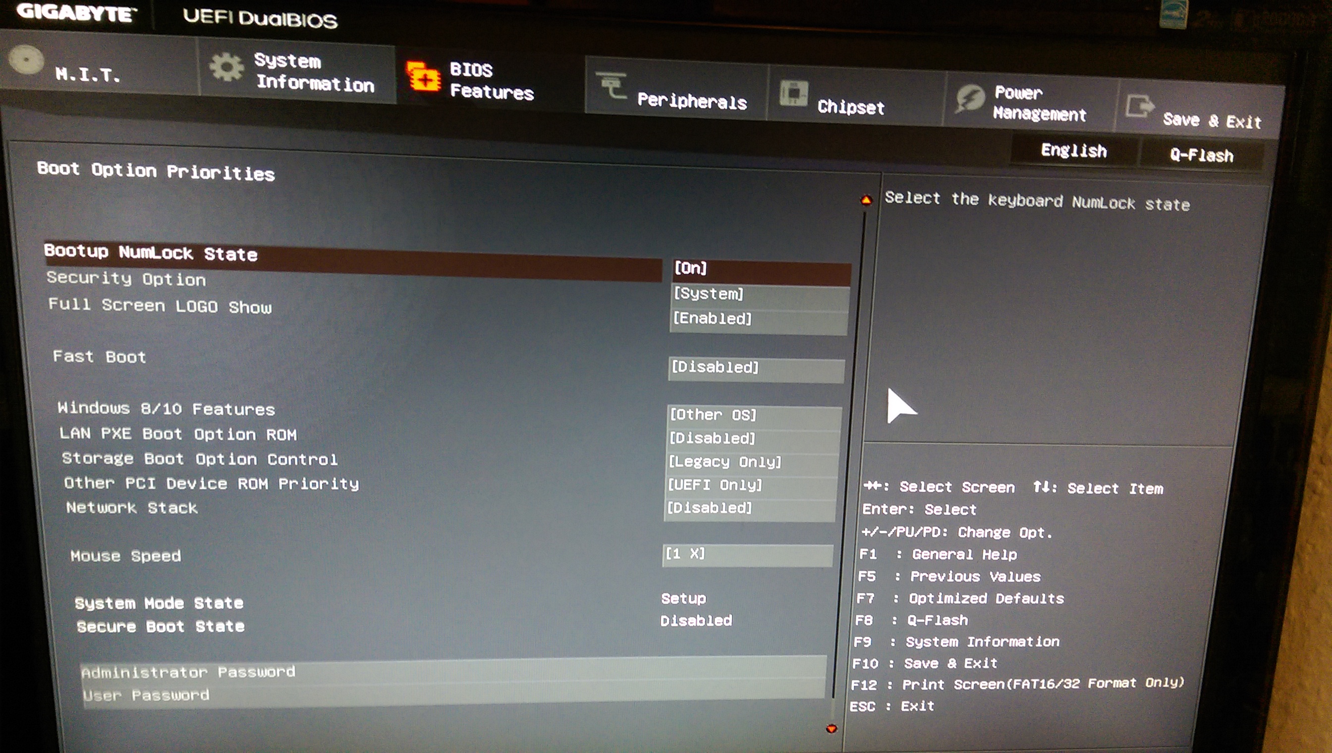

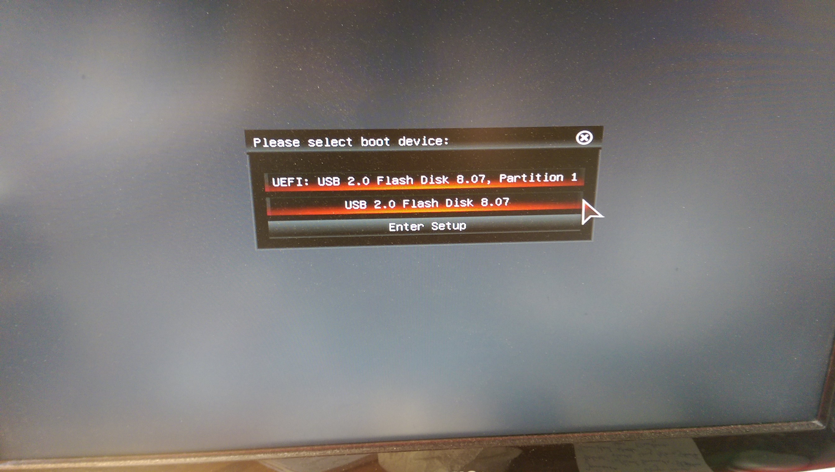

Wenn ich den PC starte komme ich sofort ins Bios. Dort kann ich aber keine Boot Priotrität festlegen und unter Boot Options werden keine Optionen angezeigt. Wenn ich beim starten auf F12 drücke und dann das Menü geöffnet wird um das Boot Device auszuwählen wird dort lediglich Enter Setup angezeigt, da wohl keine Optionen zum booten vorhanden sind. Die Standardeinstellungen (optimized default options) habe ich bereits einmal geladen, aber dadurch keine Veränderung erhalten.
Was muss ich nun tun?
Danke schonmal für eure Hilfe :)

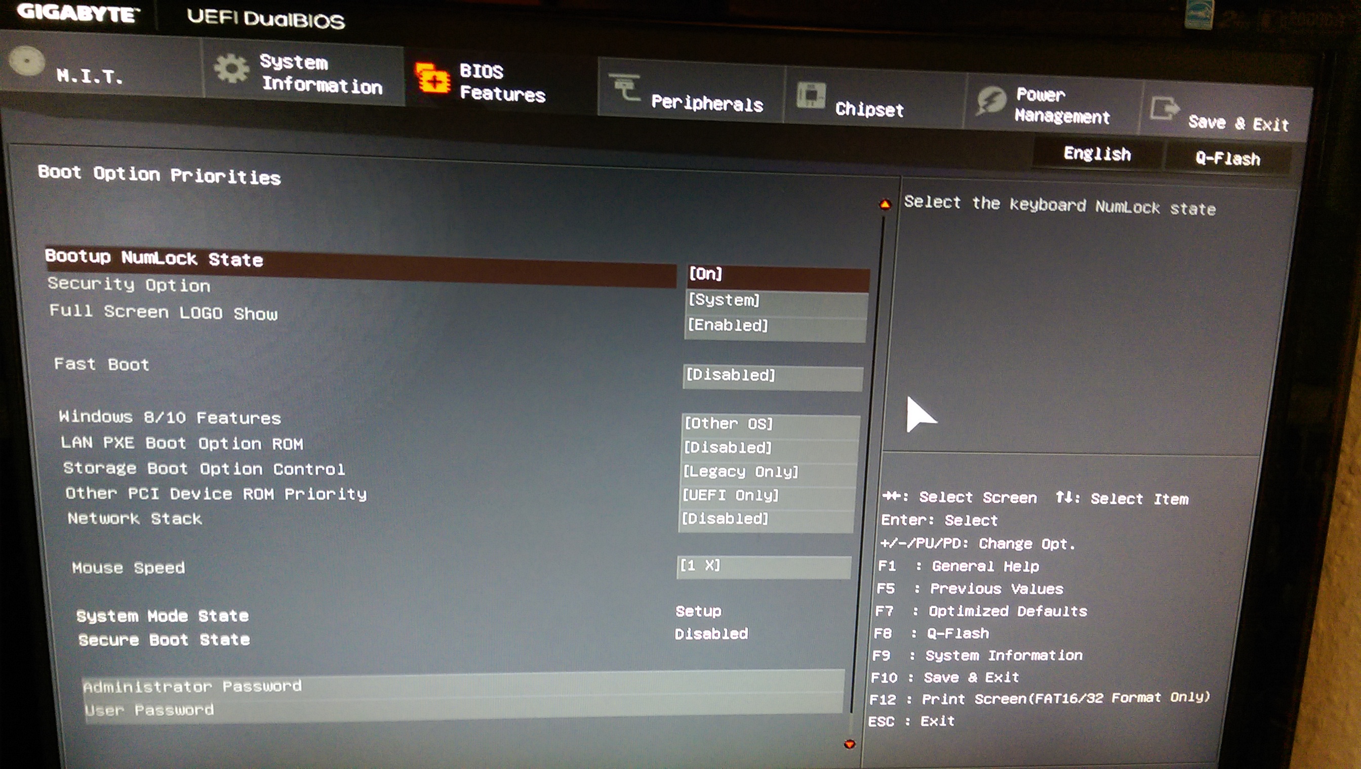

edit: poste mal ein Screen von Bios Features oben hoch gescrollt, mit falls möglich geöffnenten Biosreiter "Boot Option #1" "Boot Option #2"
unter Hard Drive BBS Priorities sollte die Bootreihenfolge einstellbar sein
@psy187
das Foto ist bereits von den Bios Feature ganz hoch gescrollt. Boot Optionen sind da leider nicht vorhanden :(

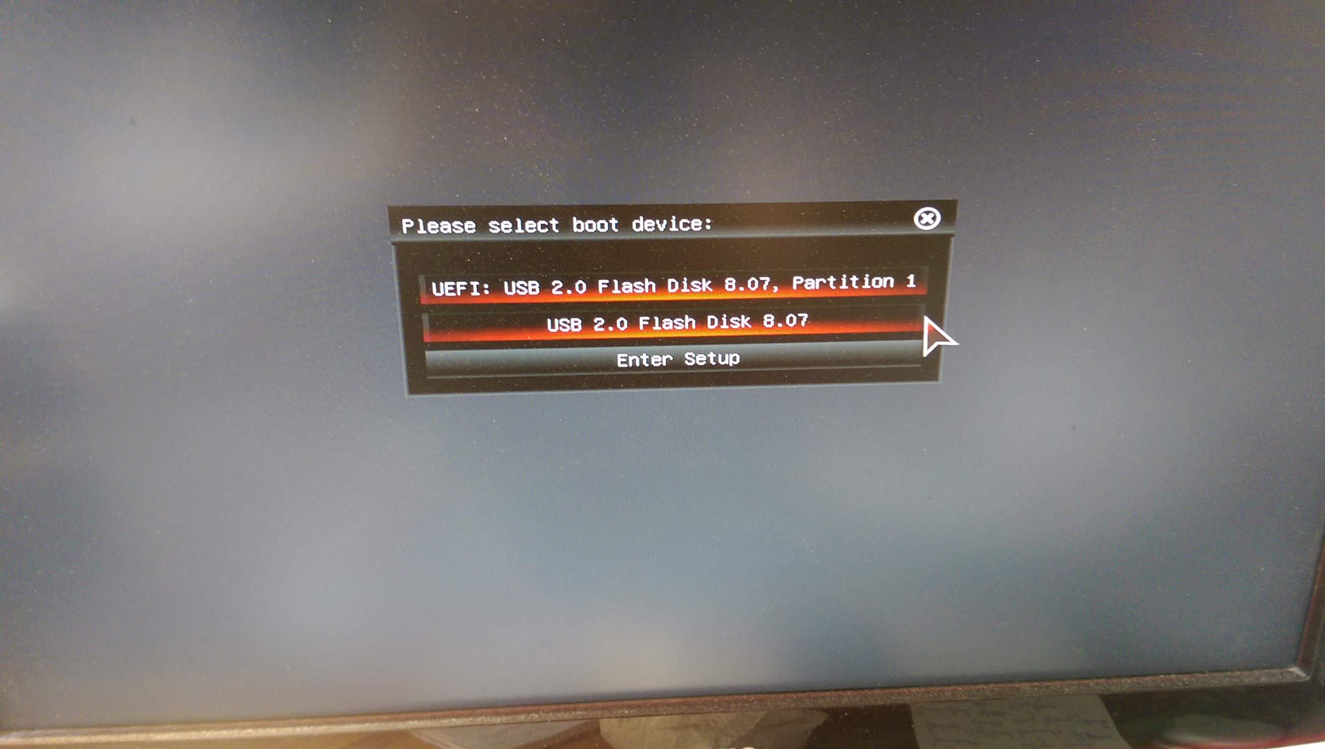

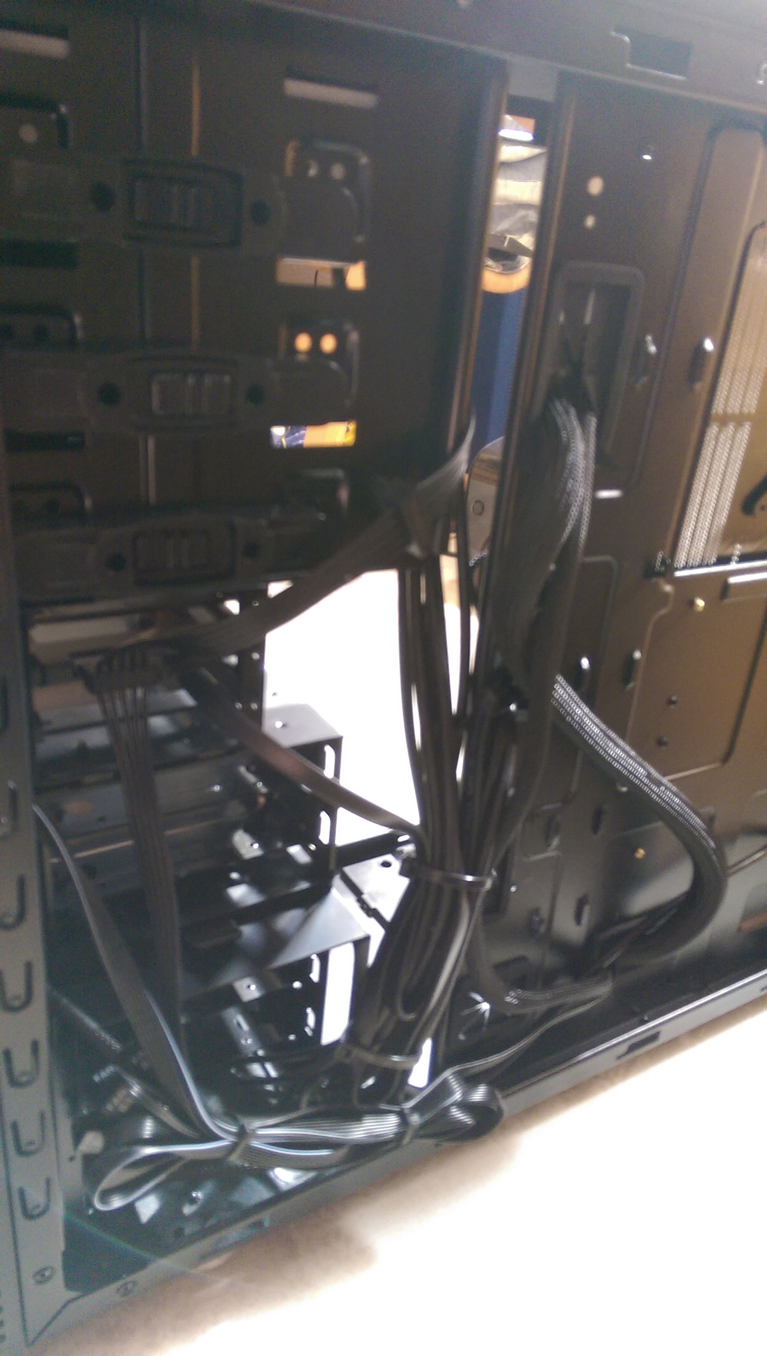

also ich habe jetzt USB bootmedium erstellt und konnte Windows Setup dadurch starten. Aber zu früh gefreut: die Festplatte wird jetzt nicht gefunden. Ich check mal ob es an der Festplatte liegt.. Falls nicht hab ich ein Problem, oder?
das klingt halt danach, als wären die HDD/SSD und das Laufwerk nicht mit dem Board oder Stromnetz verbunden.
also ich kann von USB booten, aber mir werden keine Festplatten angezeigt wo ich Windows drauf installieren könnte. Die Festplatte ich okay, habe sie an einen anderen PC angeschlossen und wurde gefunden. Strom müsste eigentlich ok sein, da das Laufwerk sich öffnen und schließen lässt. Die angeschlossenen Kabel habe ich nochmal geprüft und da saß nichts locker :/
Das heißt also entweder Kabel nicht richtig angeschlossen oder kaputt oder Mainboard kaputt korrekt?

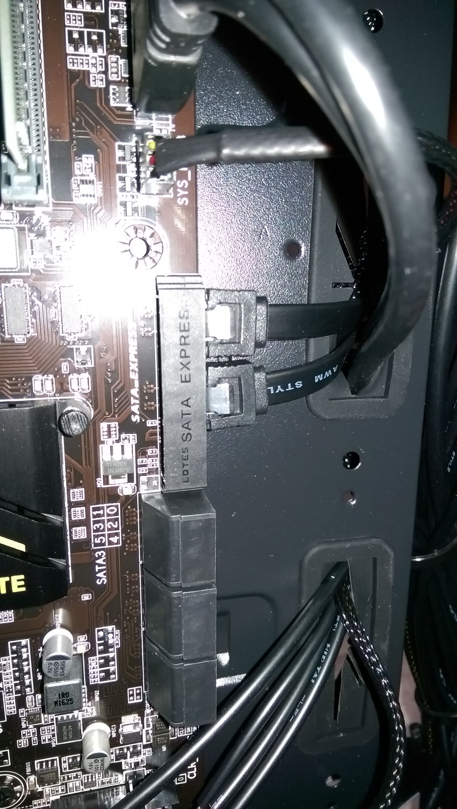

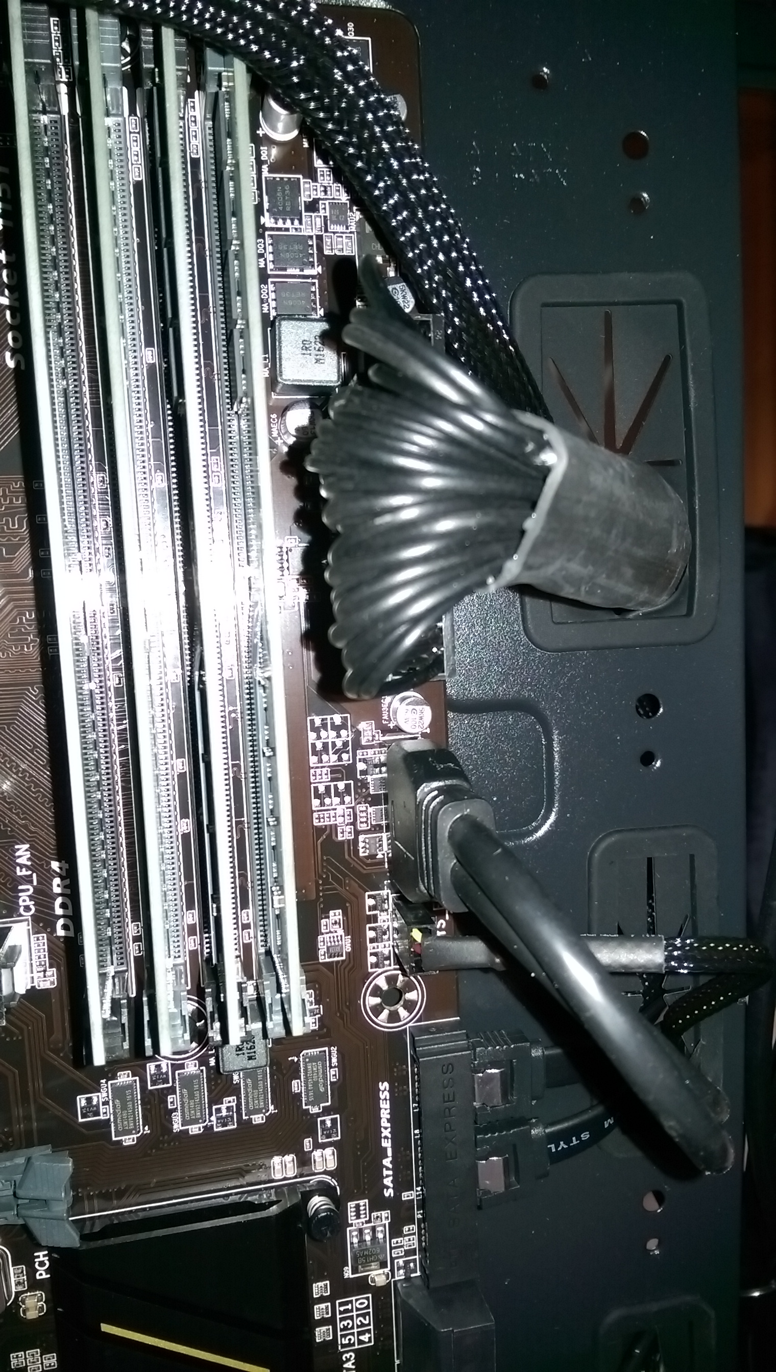

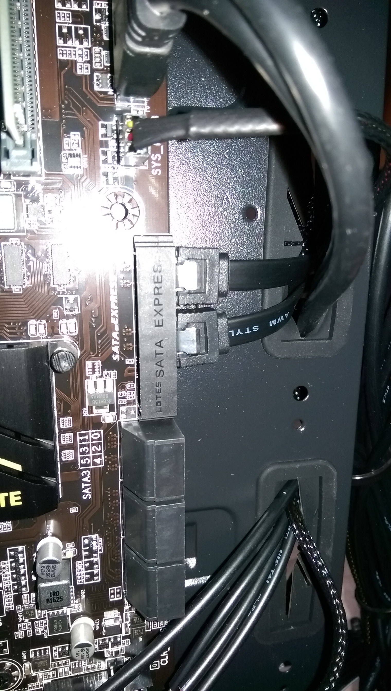

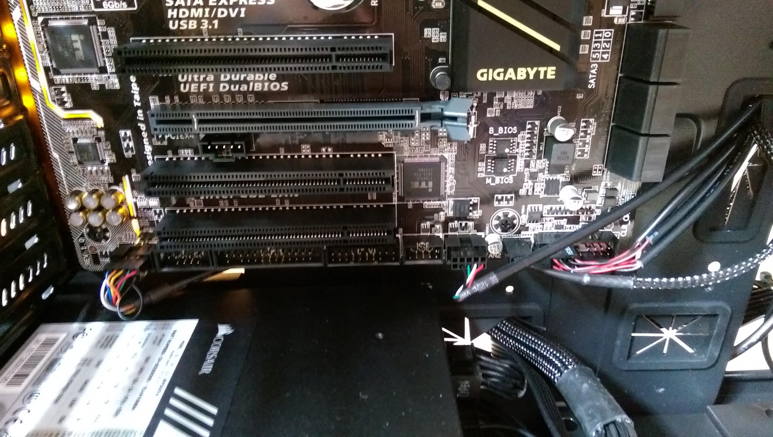

Erscheinen denn die Platten im Bios? Und nochmal, welches Windows? Oder ist das ein Geheimnis? Windows 7 kannst Du nicht installieren ohne Patch.
steck die SATA Kabel mal um, nimm mal die anderen Anschlüsse (SATA 0 und SATA1), nicht die SATAexpress Anschlüsse.
dann sollt es auch alles Funktionieren
für SATAexpress brauchst du auch SATAexpress Geräte
Das ist eher falsch. Das ist nicht unter dem SATA Express Anschluss. Das ist der SATA Express Anschluss.
Die richtigen SATA Ports sind die (auf dem Bild gesehen) darunter. Sollte aber auch im Handbuch stehen.

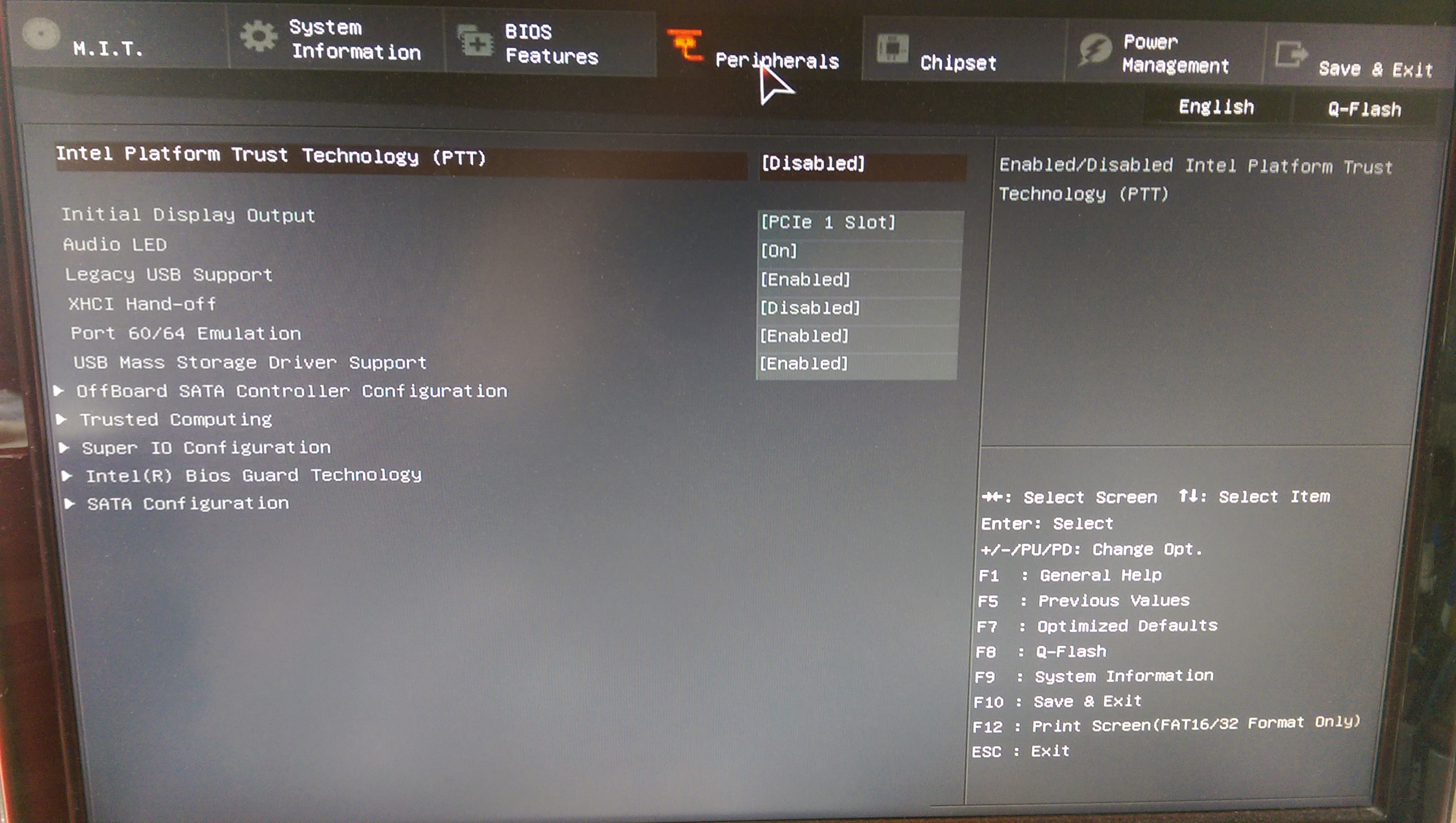

Und erscheinen tun sie im Bios unter der SATA Konfiguration. Da müssen alle SATA Ports angezeigt werden und eben, wenn ein Laufwerk dran angeschlossen ist, welches Laufwerk.
wie ich bereits geschrieben habe, das sind die falschen Anschlüsse.
steck sie in SATA0 und SATA1
Es funktioniert endlich! Danke euch allen für eure Hilfe!
Besonderen Dank natürlich an dich bisy, du hattest Recht. Es lag an den Kabeln an SATAexpress anstatt SATA. Vielen vielen Dank :) Ich war echt schon wieder am verzweifeln und im Krisenmodus, aber du hast den Tag noch gerettet. Also danke :)
den SATAexpress Anschluss einfach ignorieren, ist ne Schnittstelle die keiner mehr brauch und wo es eigentlich auch nicht wirklich Geräte dafür gibt
