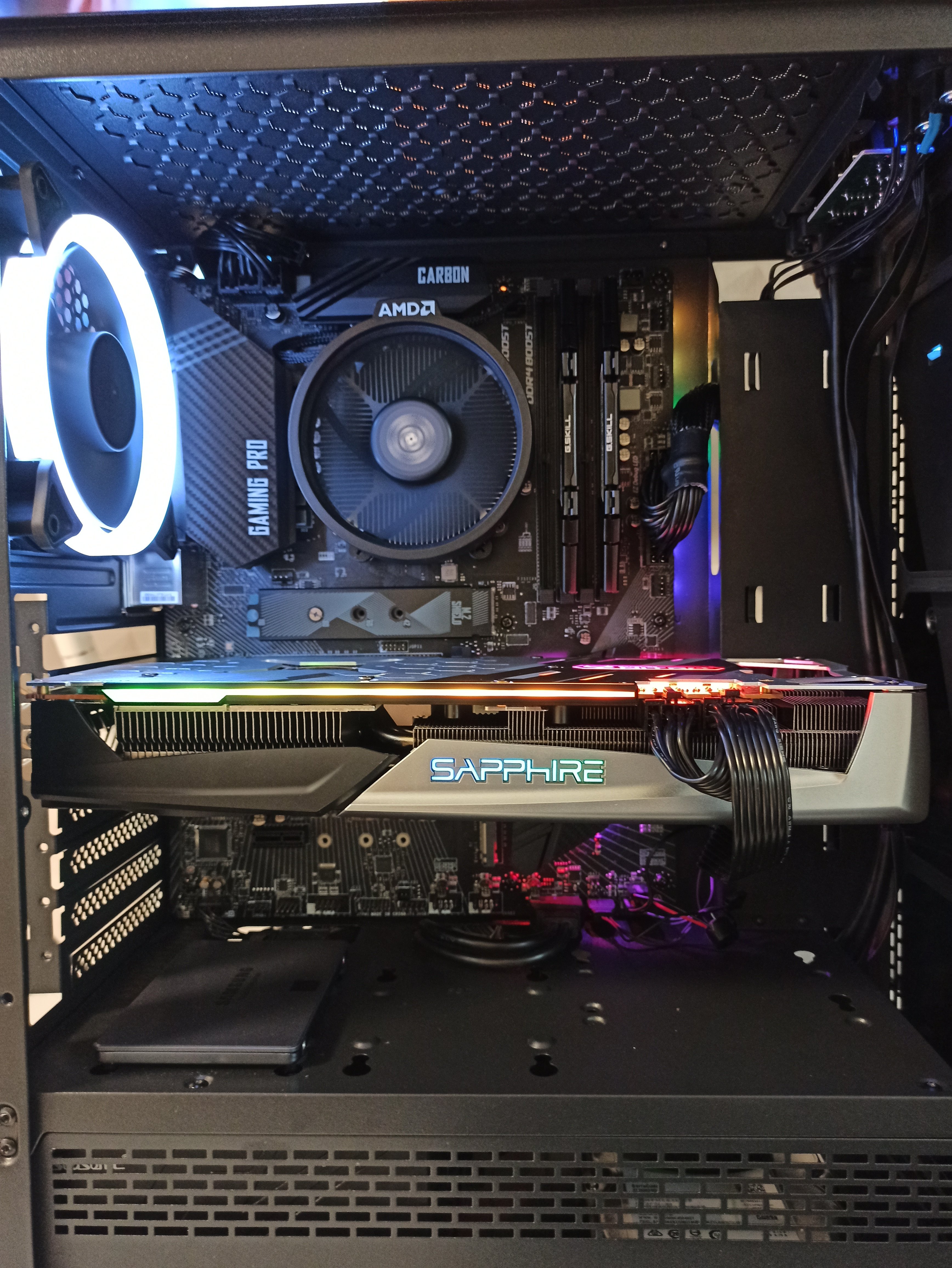

Mmh, Verkabelung sieht sauber aus. Kannst die Hardware gegenchecken beim Kollegen? Grafikkarte oder Prozessor mal Durchtauschen?

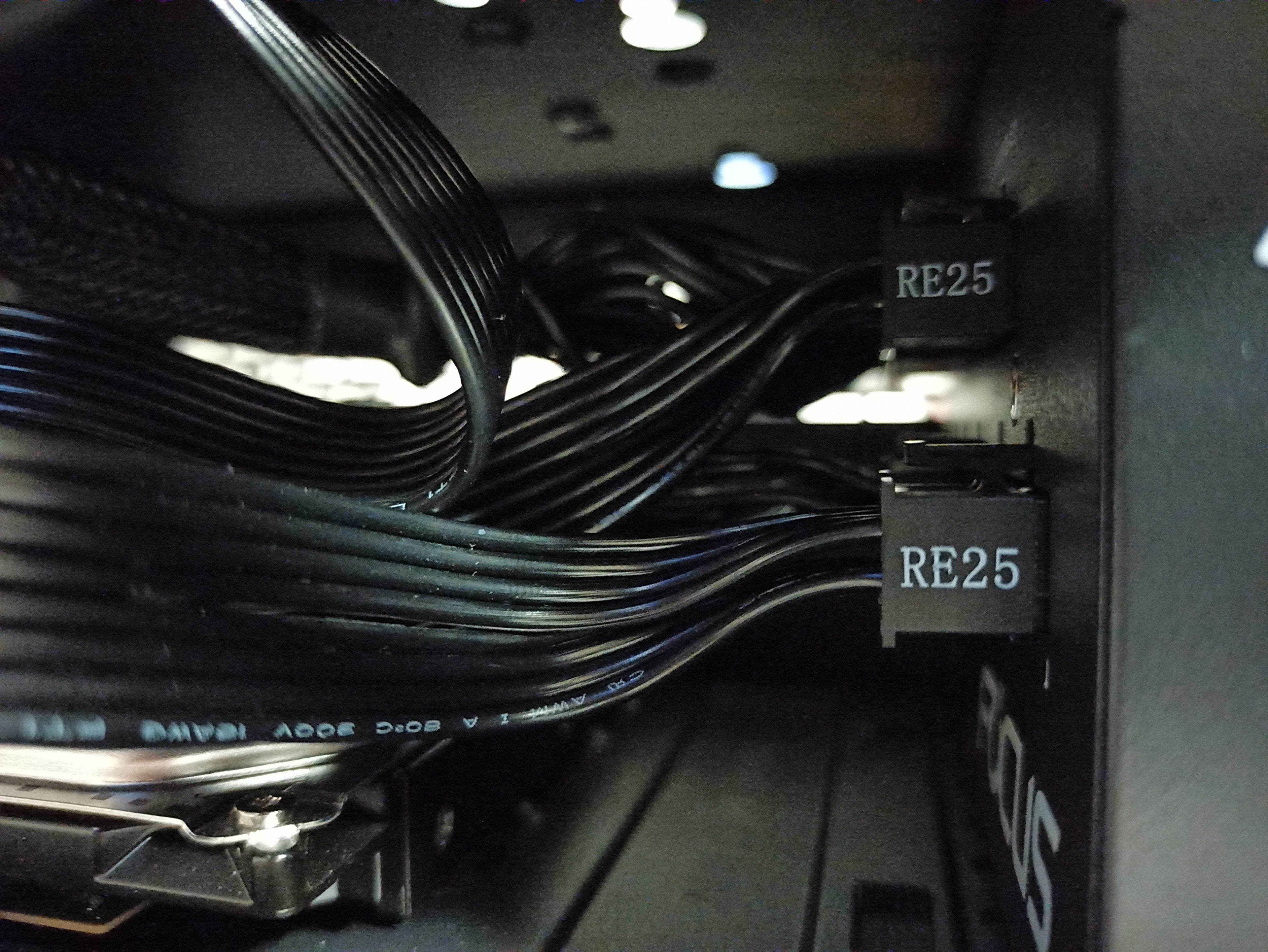

Kabel im Netzteil stecken auch richtig? Ist mir auch schon passiert, das dan Kabel wieder rausgerutscht ist und ich n paar Minuten blöd aus der Wäsche geguckt habe.
Alles sauber drin (Sry für den teilweisen Kabelsalat, hab jetzt natürlich nicht groß mit dem Kabelmanagement angefangen)
Mai nackt ohne Gehäuse aufgebaut? Nur das nötigste anschließen.

in der oberen reihe der abstandhalter, leuchtet da das licht durch ? also keine schraube drin ?
auch rechts oben siehts so aus , als wäre keine drin ?
Reaktionen: -Legend-Storm-
