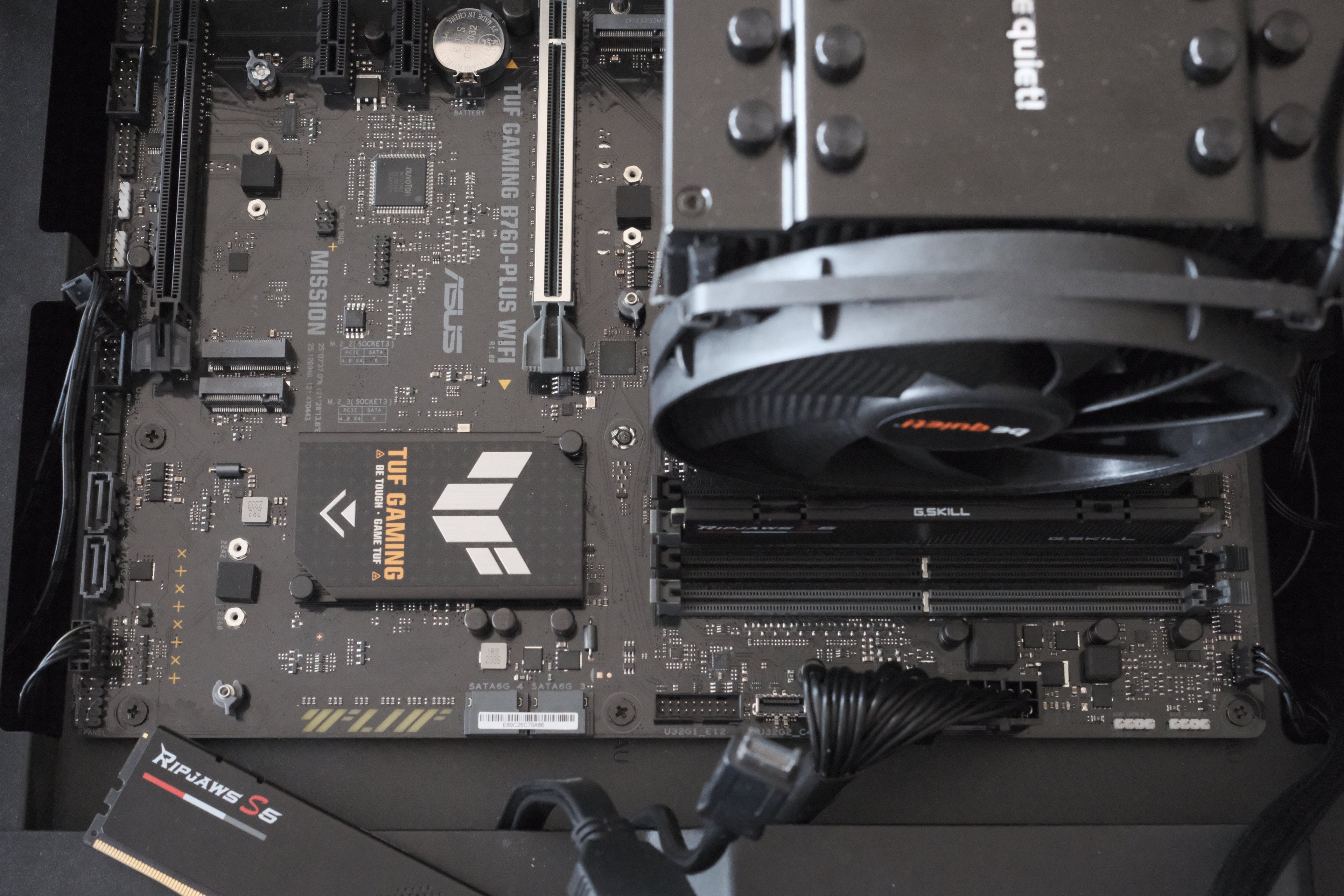

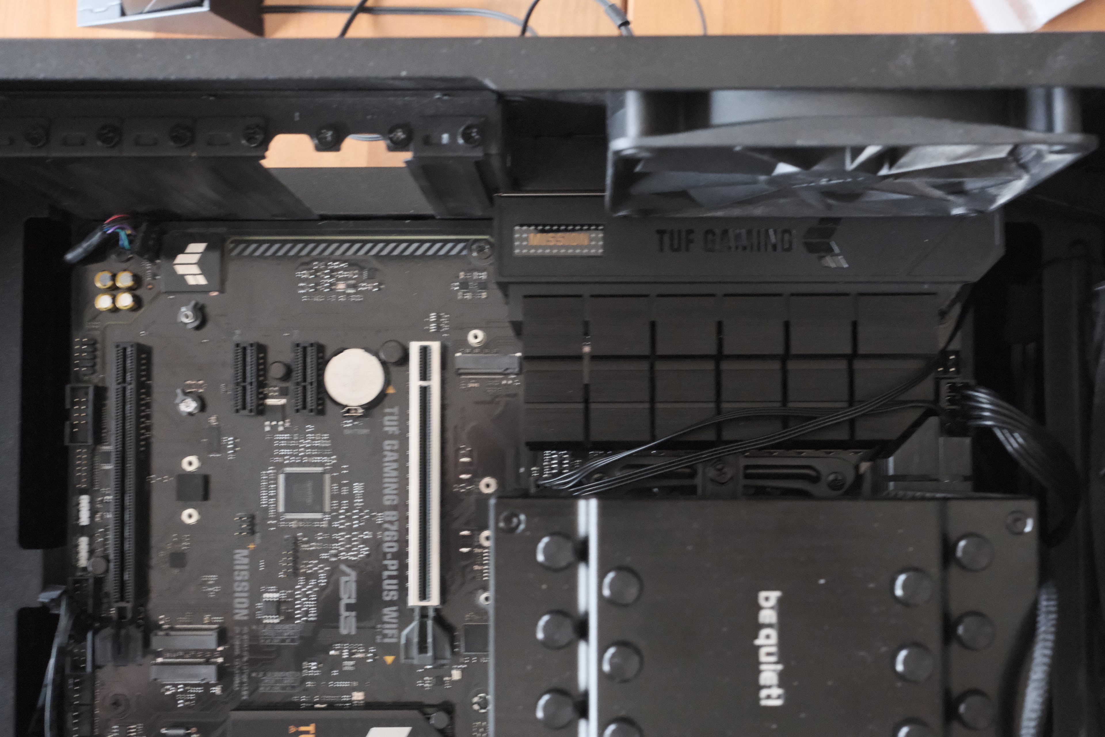

a) wie lange hast Du nach dem Einschalten gewartet?
b) bitte detailreiche, scharfe Bilder des Innenlebens anhängen.

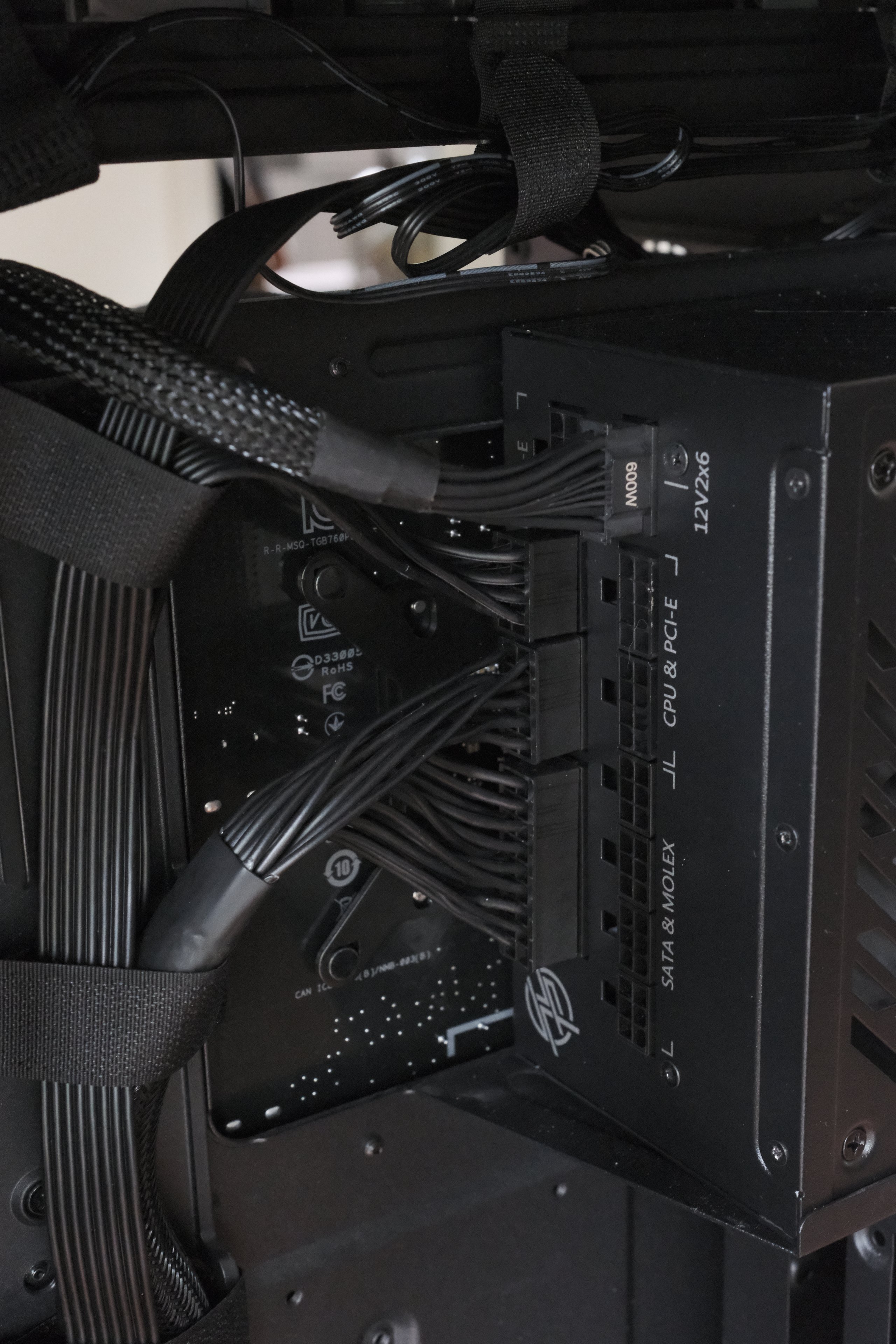

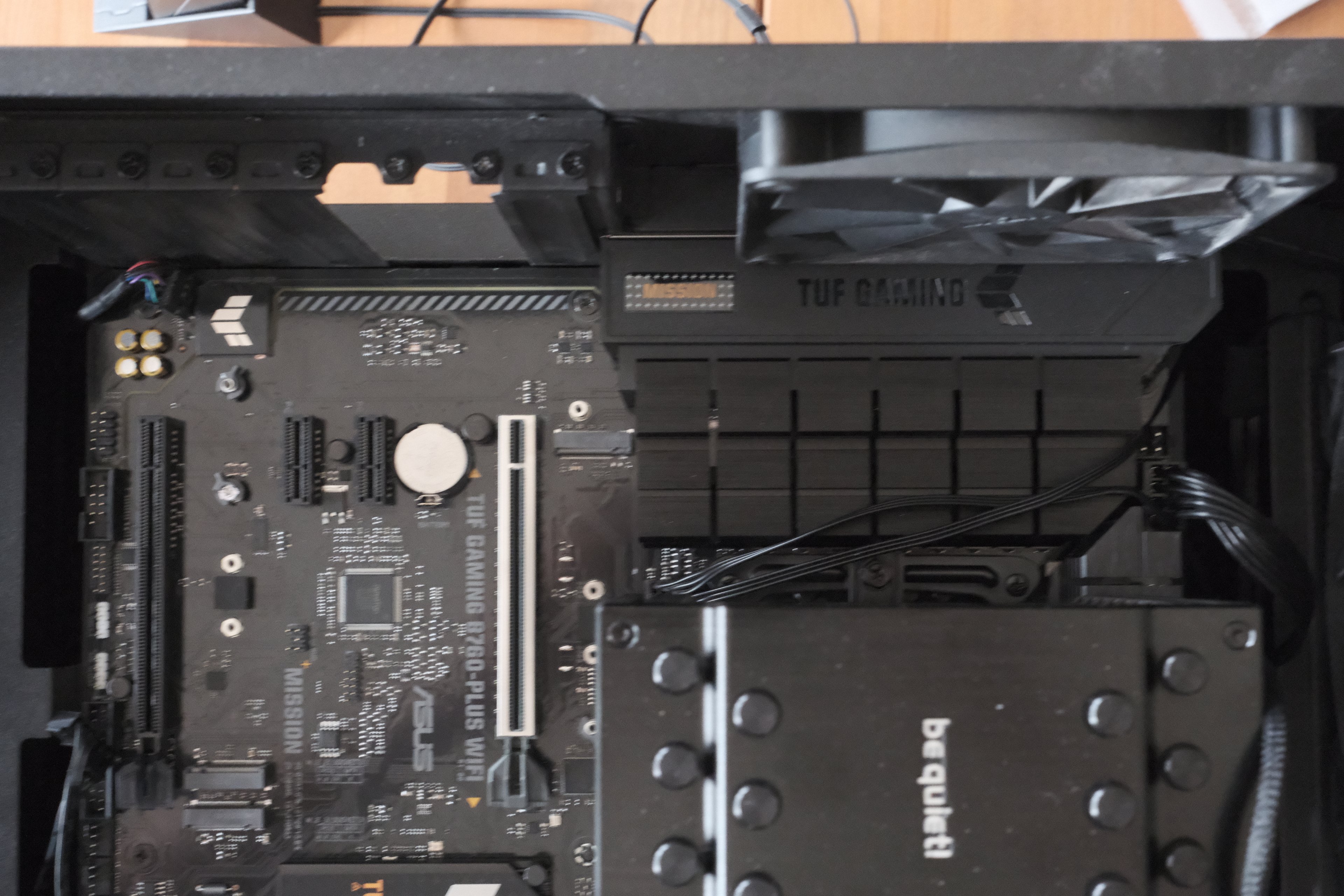

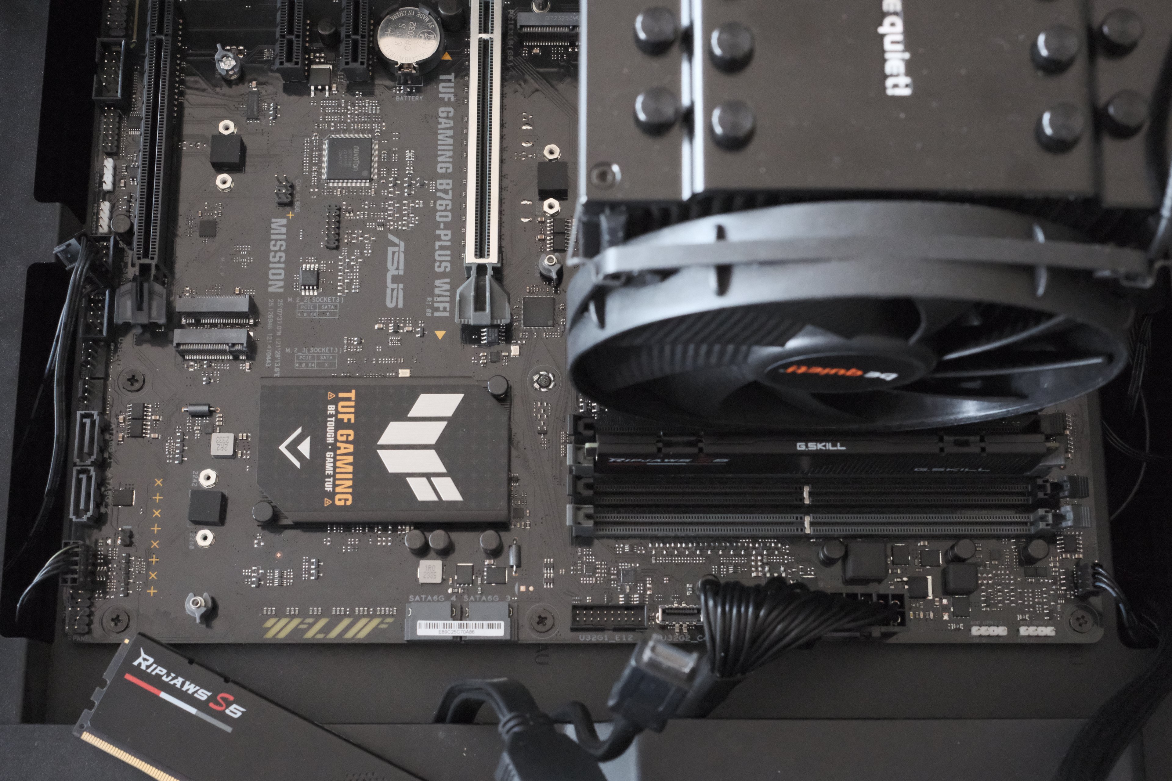

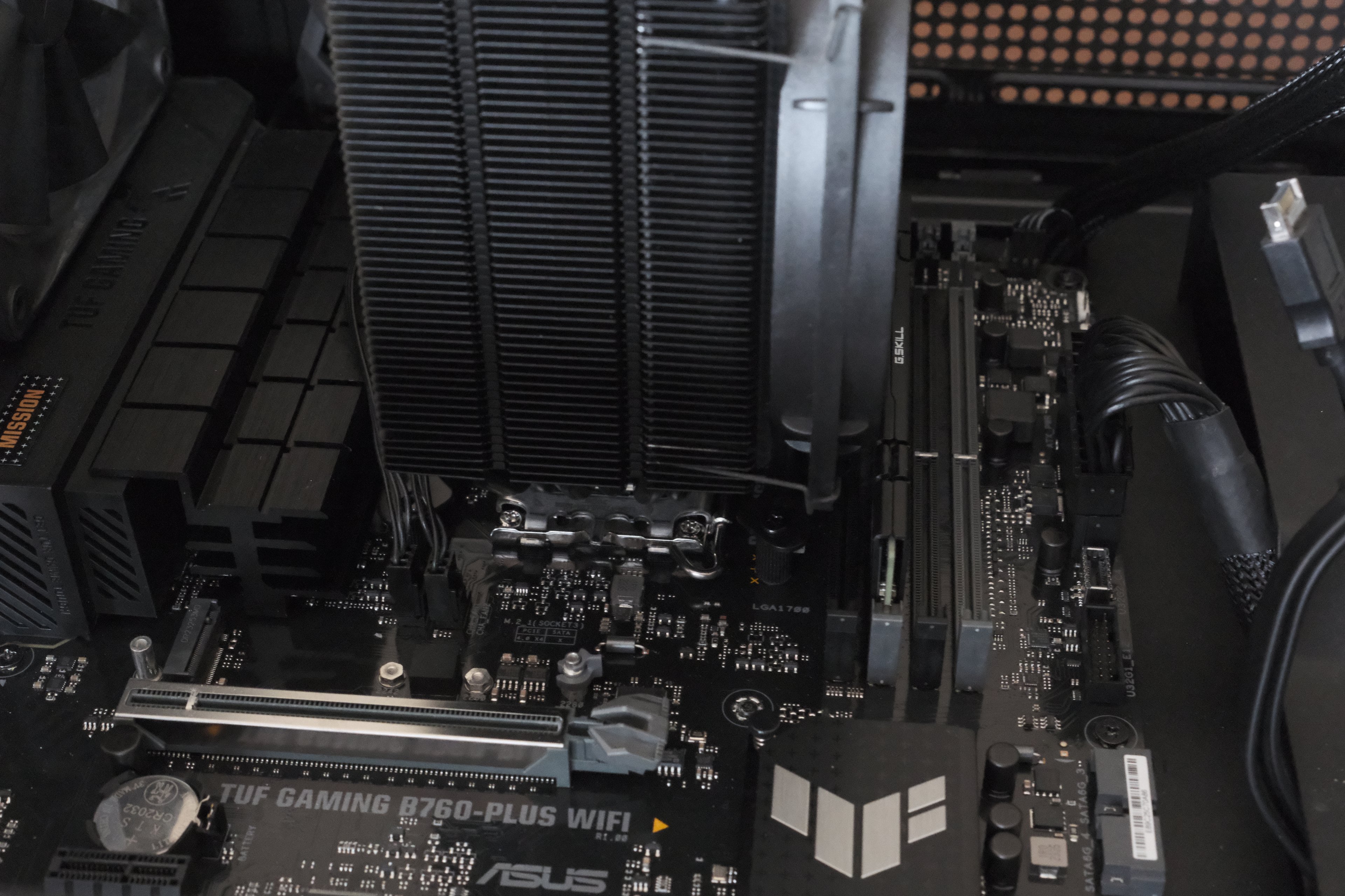

a) mehrere Minuten
b) hab welche angehängt. Irgendetwas besonderes, dass ich hätte fotografieren sollen?

feeling001 schrieb:
Mit Stick meinst du RAM-Baustein, oder? Hab ich gemacht, selbes Ergebnis.
Dann kommen wir zurück zum BIOS-Thema. Was hast du dazu zu sagen?
Ansonsten: schau dir mal deine eigenen Fotos an: ich würde empfehlen, auch wenn es vermutlich nichts mit dem Fehler zu tun hat, die Stecker ordentlich ins Netzteil einzustecken und nicht so halbherzig raushängen zu lassen. Am Mainboard bitte auch nochmal den Sitz des 24-Pin und des CPU 8-Pin checken.
Habe alle Stecker nochmal so fest gesteckt wie ich mich traue, ich glaube das passt. Was ist mit dem 4-Pol Stecker neben dem 8-ter? Da muss kein Strom ran, oder?
