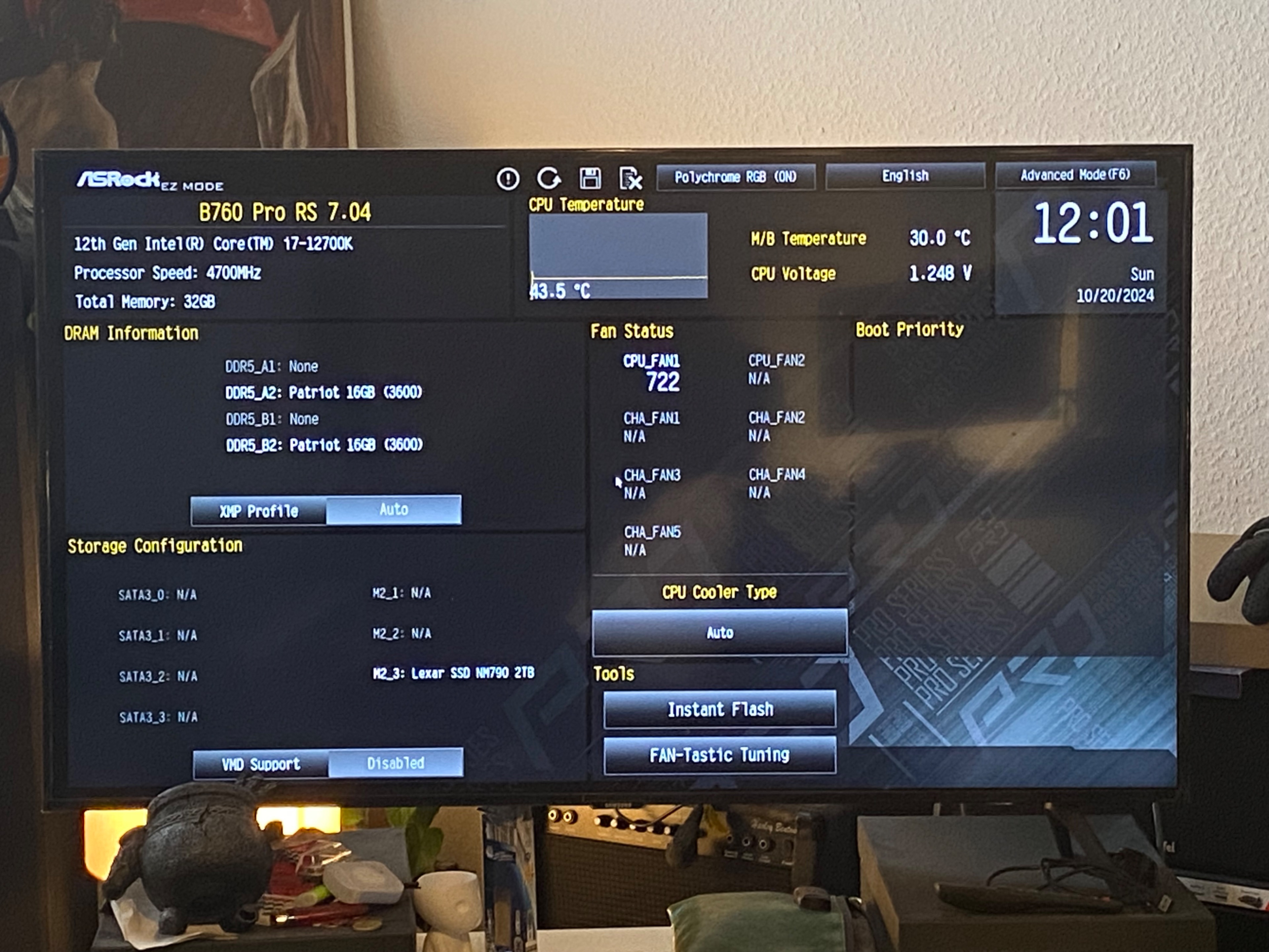

Habe etwas gelockert, CPU wird im angefügten Screen angezeigt

Solange von der iGPU kein Bild kommt würde ich das lassen. CPU ist sicher kein KF?
Was bedeutet KF? Kabelfehler?

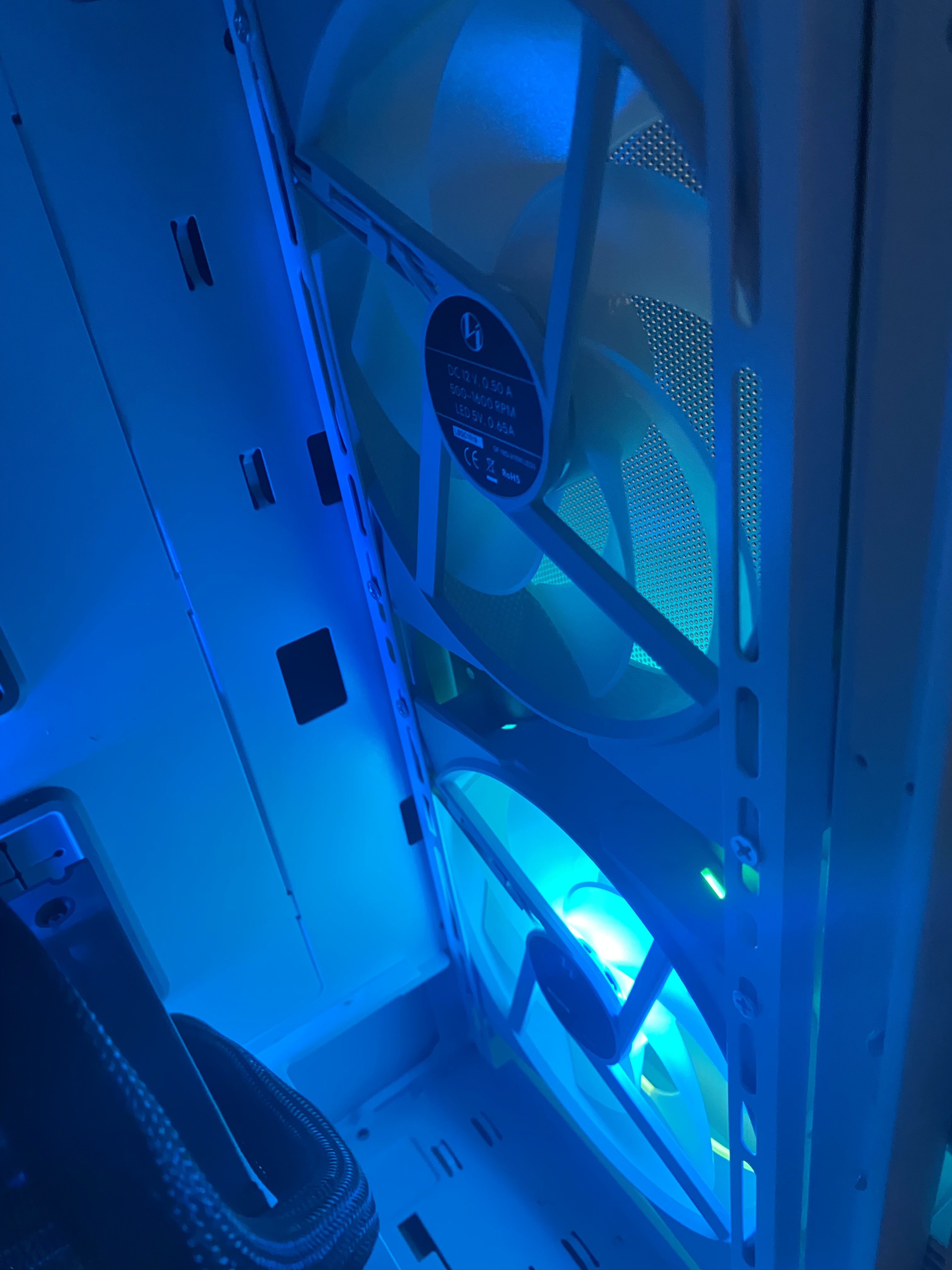

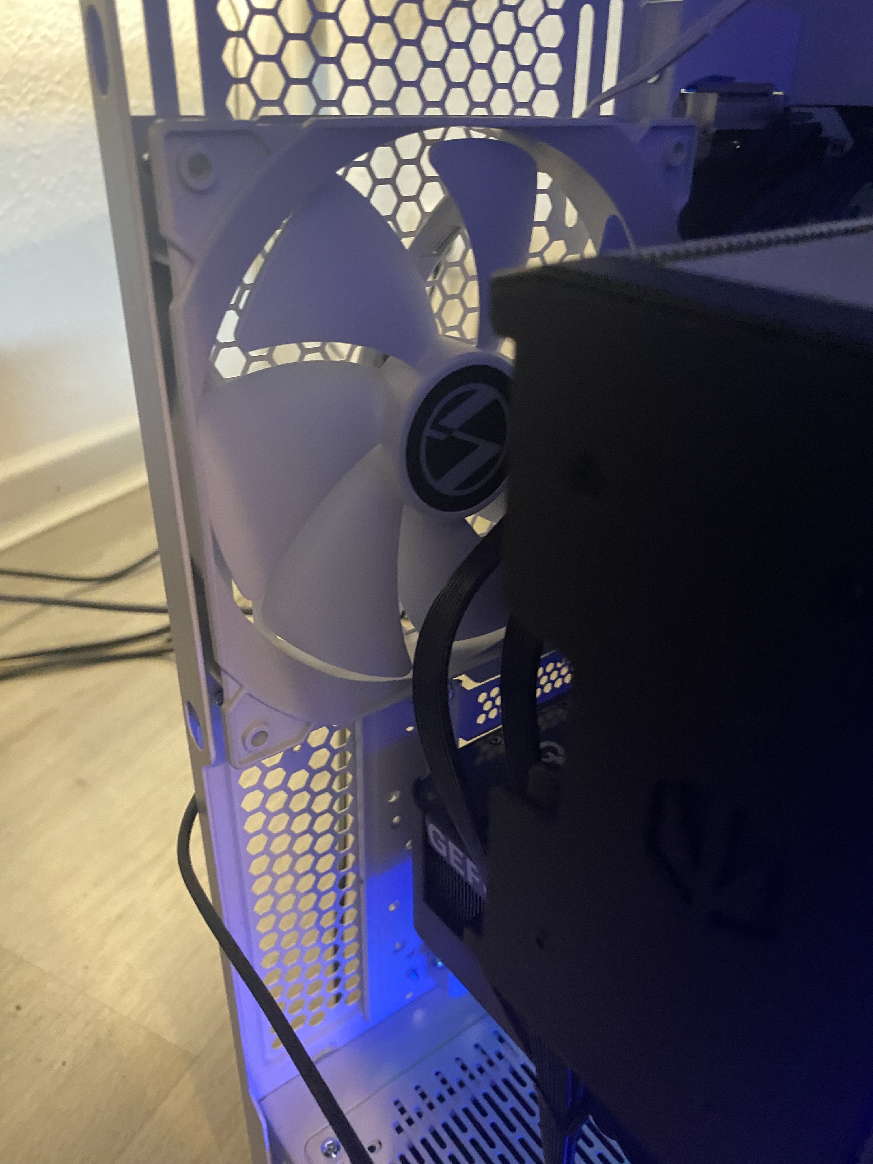

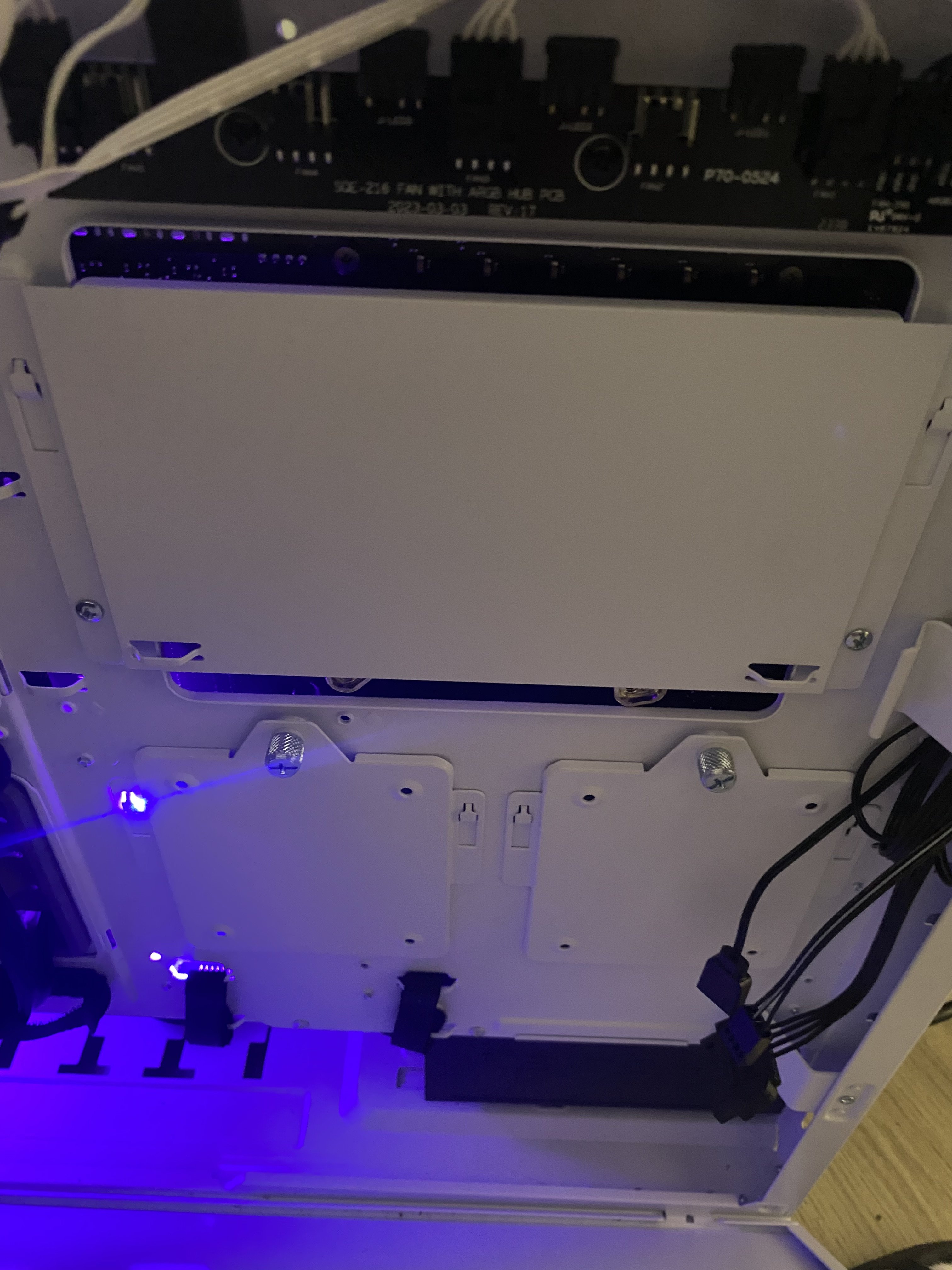

Kann ich jetzt einfach mal einen Windowsbootstick versuchen oder muss da noch was anderes beachtet werden? Außerdem scheinen die Lüfter des Gehäuses nicht zu starten und ich habe das Gefühl, dass die noch verkabelt werden müssen.. ist aus dem Bild anbei erkennbar ob Front und Heck Ventilatoren des Gehäuses siehe ebenfalls Bilder anbei) arbeiten sollten?

Da jetzt ein Bild da ist und Bootet kannst du verfahren wie geplant, alles aufbauen, einstellen (lüfter im Bios pwm/nicht pwm etc)
und installieren, was dir gefällt.
ggf. checken, das keine Kabel in Lüfter ragen und diese deswegen nicht drehen, denn die schaufeln nur luft und kommen gegen Kabel sowieso nicht an. Nur auch darauf achten, das die nicht an Kabel "schaben" weil sie ganz knapp reinragen.

das K steht halt für so ein K Modell - etwas schneller als ohne K und das F dann ohne integrierte Grafikeinheit.

Das Gehäuse hat eine zentrale Lüftersteuerung, zu sehen in IMG_2772,
die brauch Strom und hat sicher ein Kabel das die Drehzahl ans Board übermittelt.
Danke auch für den Tipp, habe mal eines von dreien versucht, das auf einen Fan Slot auf dem MBoard passt, hat allerdings noch nicht (aus)gereicht. Wenn Windoof fertig ist, schaue ich noch wie ich das gelöst bekomme, sonst melde ich mich hier nochmal zurück :)
