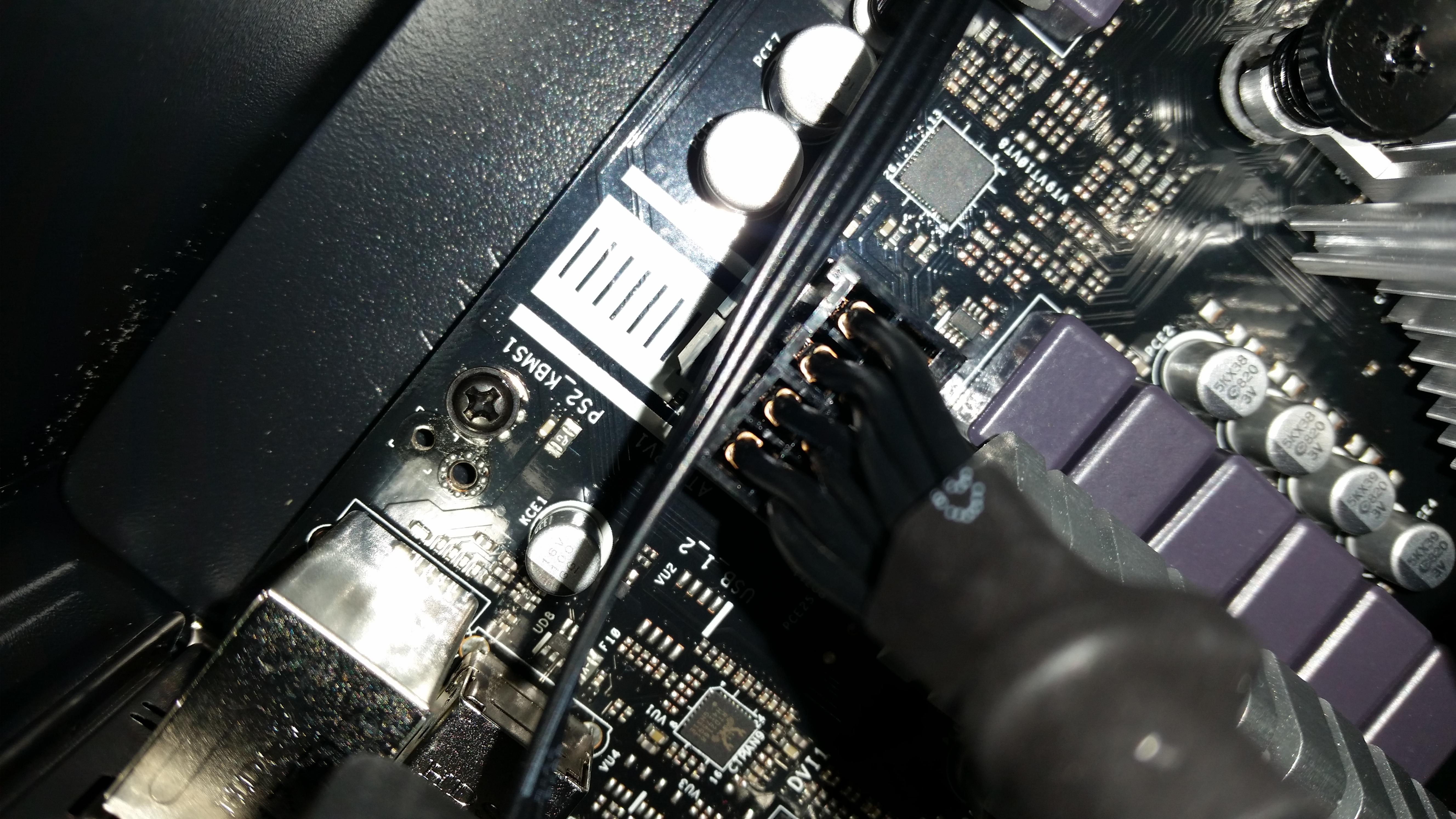

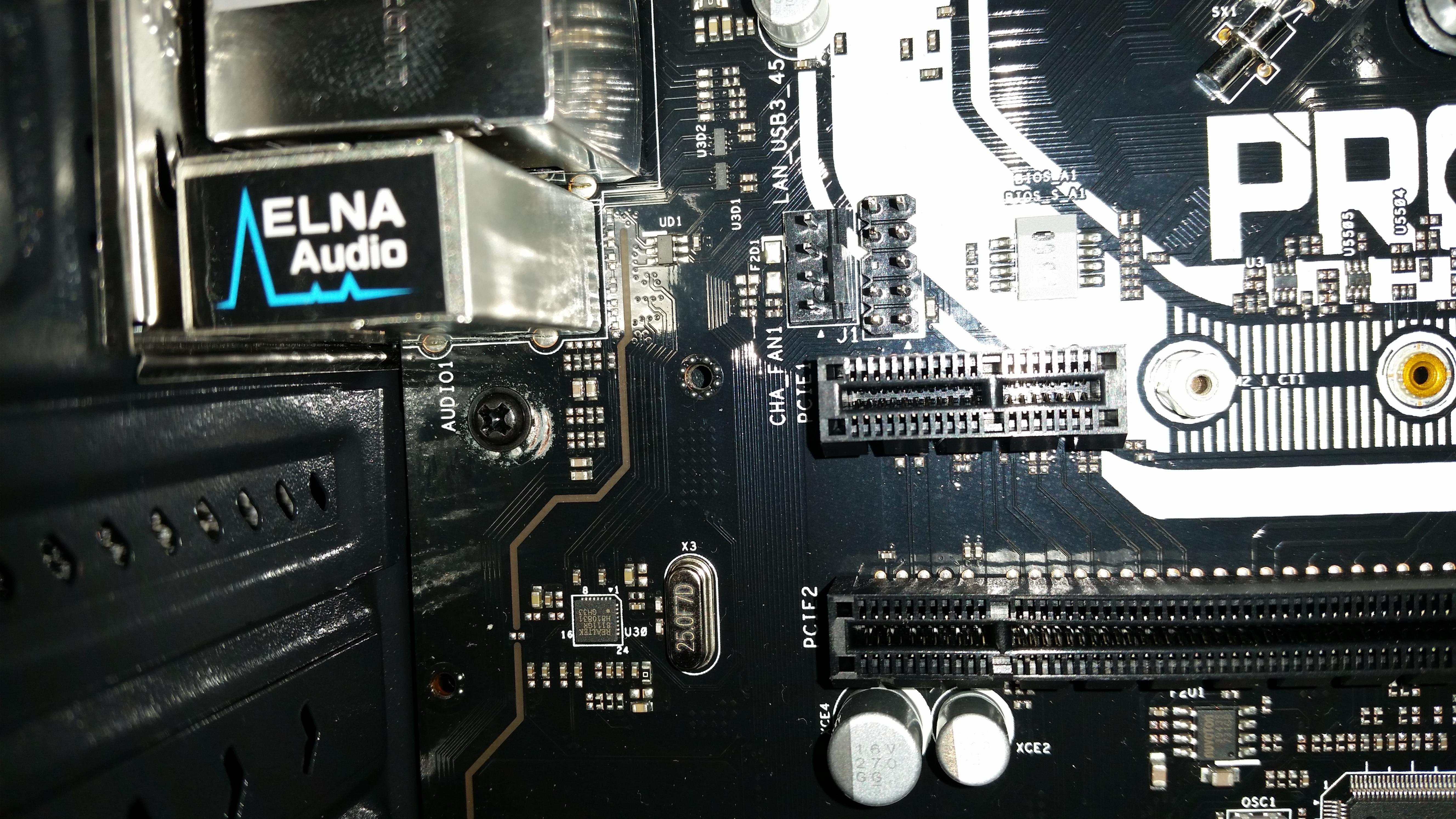

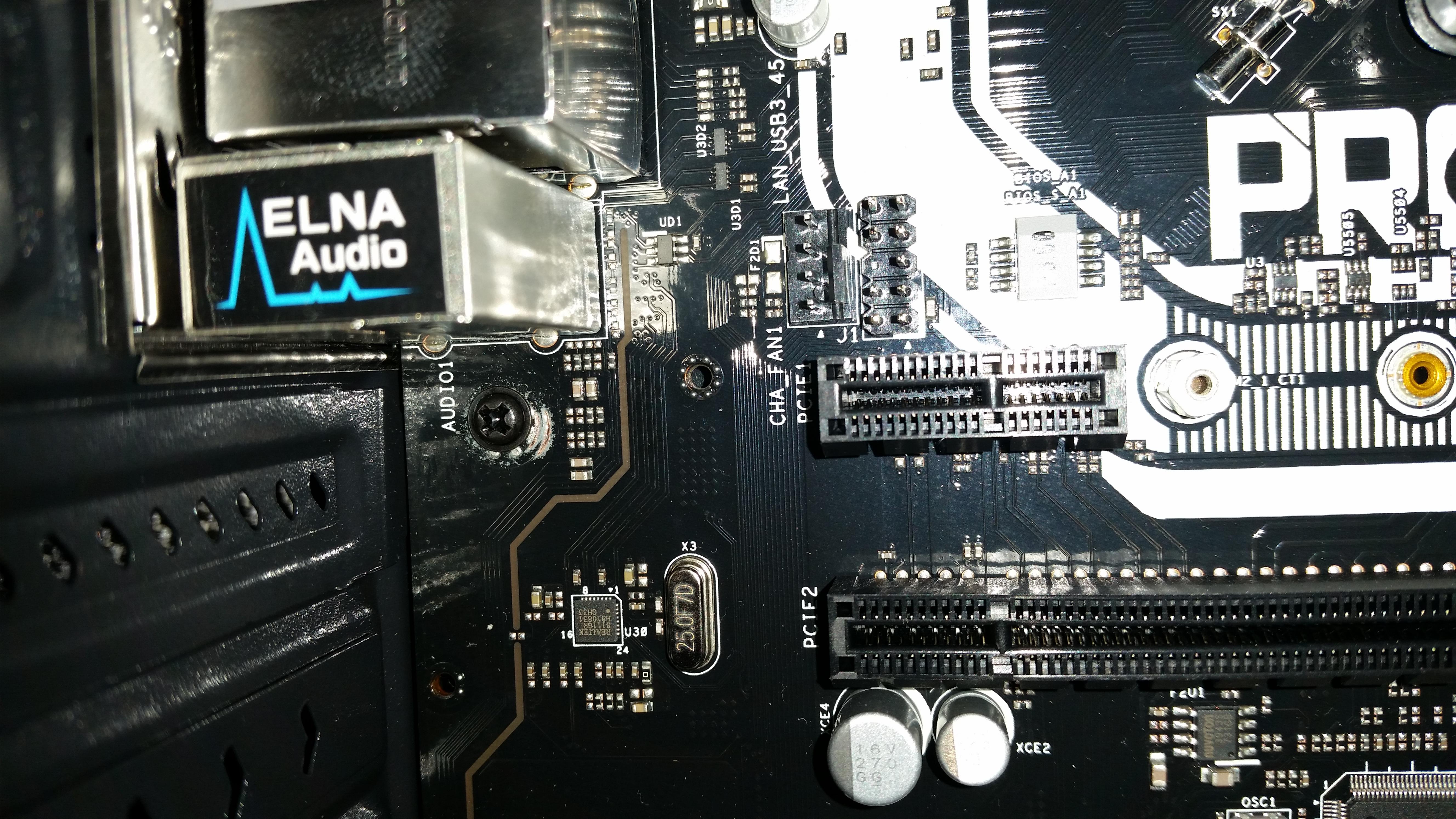

Das Programm läuft jetzt seit 10min ohne Absturz. Ich lass es mal noch ein wenig laufen. Ich habe heute zufällig einen Thread gefunden in dem Leiterbahnen des Mainboards ein Thema waren. Ich kam darauf, weil ich das Mainboard nochmal komplett ausgebaut hatte und dabei Schwierigkeiten hatte, es aus dem Gehäuse zu bekommen weil sich fast alle Schrauben verklemmt haben. Sollten laut Anleitung aber die Richtigkeiten gewesen sein. Jedenfalls sind mir auf dem Board einige Kratzer rund um die Bohrungen aufgefallen und bei einem bin ich mir nicht ganz sicher ob er eine solche Leiterbahn evtl trifft. Könnte das ein Grund sein? (Bilder im Anhang)
Kannst Du irgendwie reproduzieren, dass ein Blackscreen kommt, sobald die Grafikkarte belastet wird? Also sobald Du ein Spiel startest oder ähnliches?
4 kurze Beeps bedeuten "bad mainboard". Das hatte ich vor kurzem auch, lag aber an einer defekten SSD. Gut ist das jedenfalls nicht. Würde nur der Vollständigkeit halber mit CrystalDiskInfo die SMART Werte der SSD auslesen und schauen ob hier irgendwo gelbe oder rote Lichterlein brennen. Im schlimmsten Fall kann's natürlich sein, dass Du beim Ausbauen irgendwas geschrottet hast am MB.

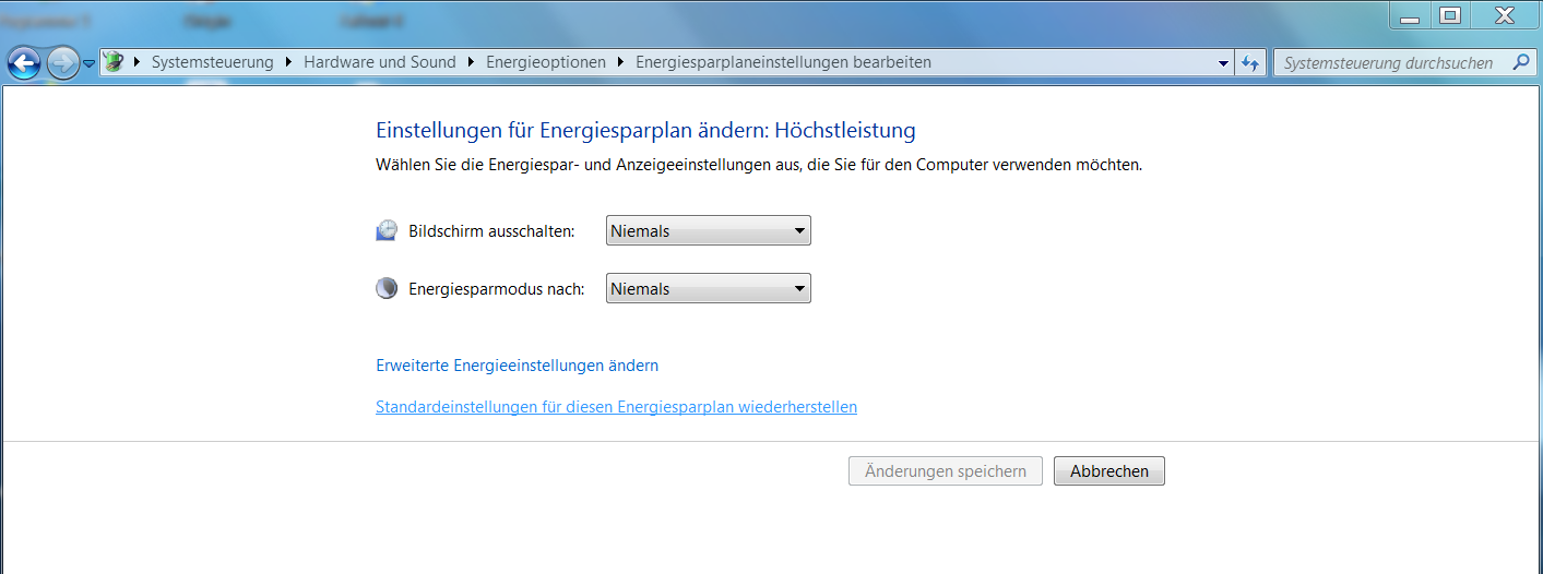

Das hört sich schlicht danach an als ob dein PC einfach nach 15 min in den ruhemodus geht .......
Schon mal nachgeschaut wie das eingestellt ist ?
Hier zu finden bei Wind 7 :
Ich schau gleich mal nach.. allerdings erklärt das die Speaker Töne nicht und das finde ich schon beunruhigend. Und normalerweise müsste man doch den PC dann wieder "aufwecken" können oder nicht?
