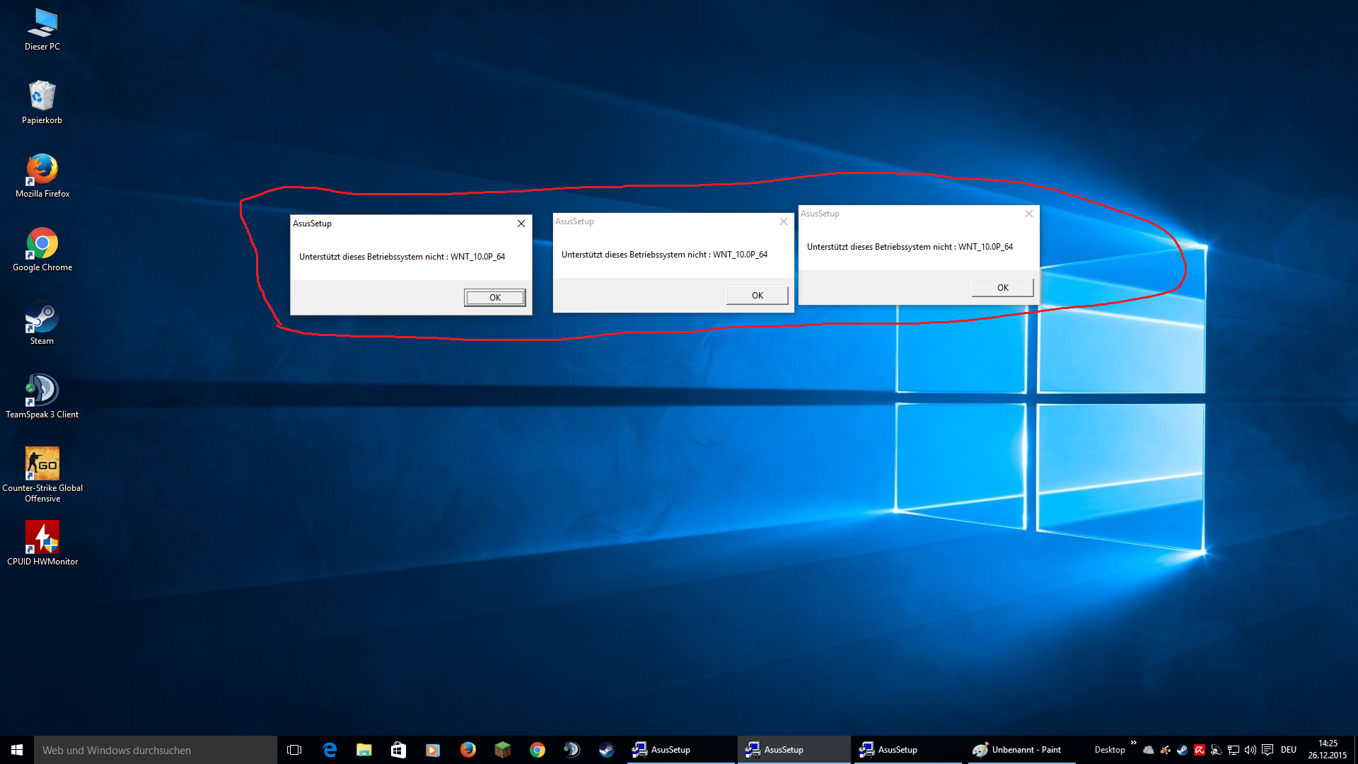

Hallo liebe Community,
ich habe zu Weihnachten einen neuen PC bekommen und habe jetzt auch alle Treiber installiert. Trotzdem ist mir aufgefallen das nach jedem Start vom PC die Fehlermeldungen erscheinen ->"AsusSetup: Unterstützt dieses Betriebssystem nicht WNT_10.0P_64"
Ich weiß nicht woran es liegen könnte, deswegen bitte ich hier um Hilfe.

Also wenn ich den PC starte erscheinen 3 Fehlermeldungen die jedoch alle gleich sind und wenn ich dann auf OK klicke erscheint die Fehlermeldung nochmal und beim 2ten Mal OK drücken ist die Fehlermeldung auch weg. Also funktionieren tut eig alles ich habe überhaupt keine Probleme nur trotzdem möchte ich diesen Fehler beheben falls möglich.

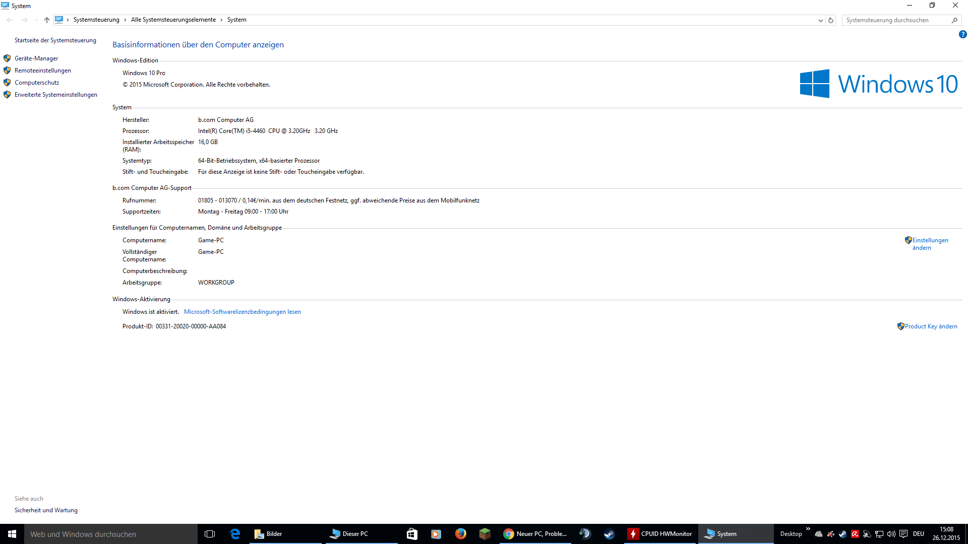

Und du hast auch ganz sicher ein Windows 10 64bit installiert? Drück mal Win+Pause und lade den Screenshot hoch.
Danke für deine Tipps Coalminer :)

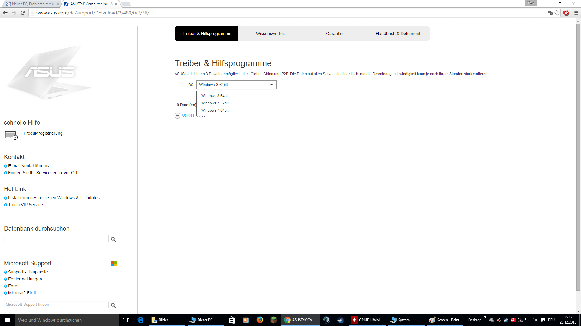

Kann mir ASUS Live Update Utility gar nicht runterladen siehe Screen ->ASUS.png
Dann gibt es halt noch keine aktuelle Version für Win 10.Das Utility braucht man auch nicht es lädt halt alles automatisch herunter wenn aktuelle Treiber vorhanden sind,aber das kann man ja auch selbständig machen und so oft gibt es auch keine neuen Treiber.
Würde das Gedöns einfach deinstallieren,dann bist du die Probleme los.:D

Das ist auch nur die Downloadseite für dieses Asus Live Utility und das gibs bislang noch nicht für Windows 10.
Schon nach dem Update von 8.1 auf 10 hatte ich den Support von Asus in Ratingen im Zusammenhang mit meinem Asus Transformer Book T300L auf dieses Utility angesprochen und der meinte nur, das ich es weglassen kann. Ob überhaupt noch eine Version für Windows 10 kommt, war nicht geklärt.
