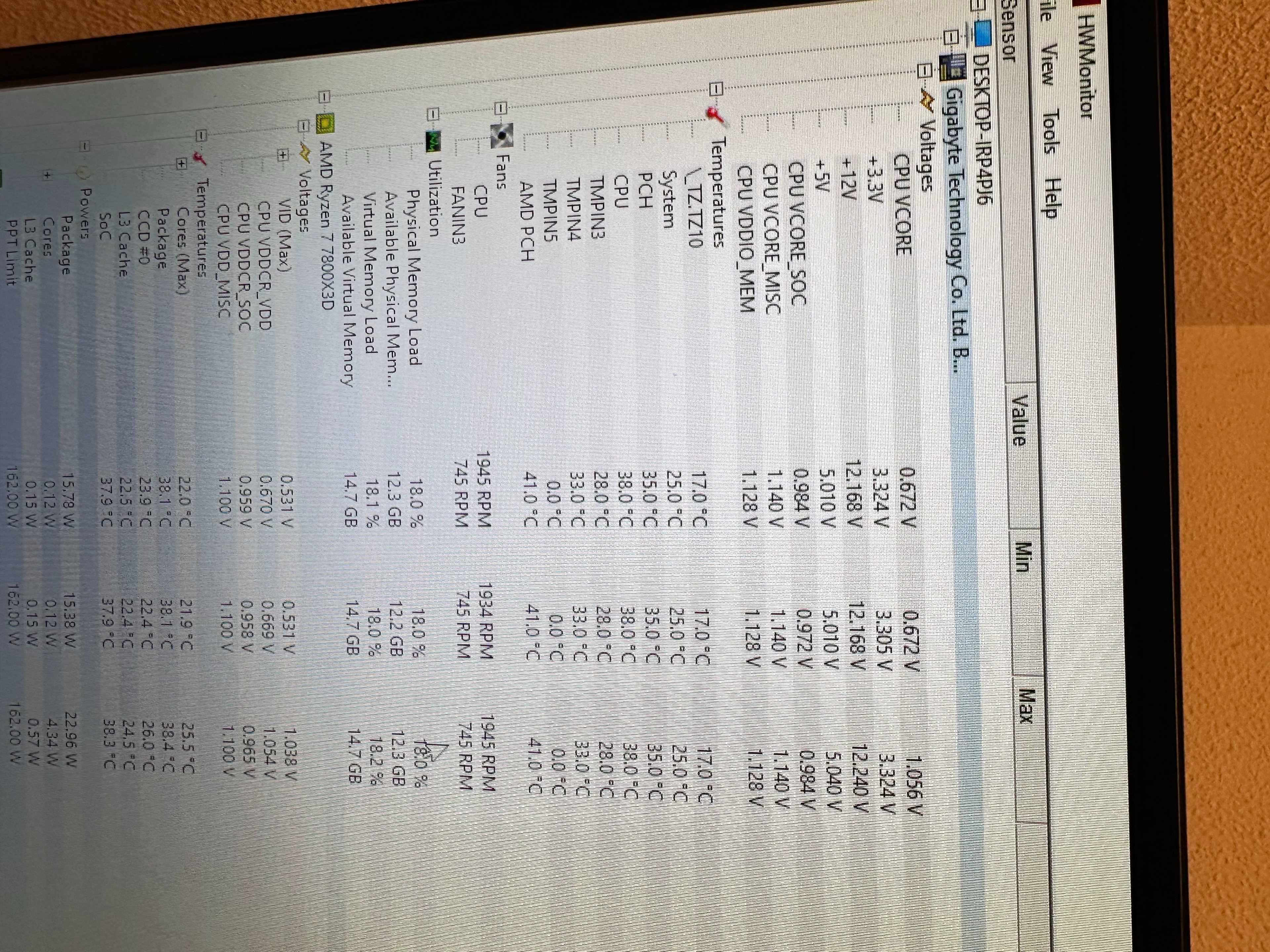

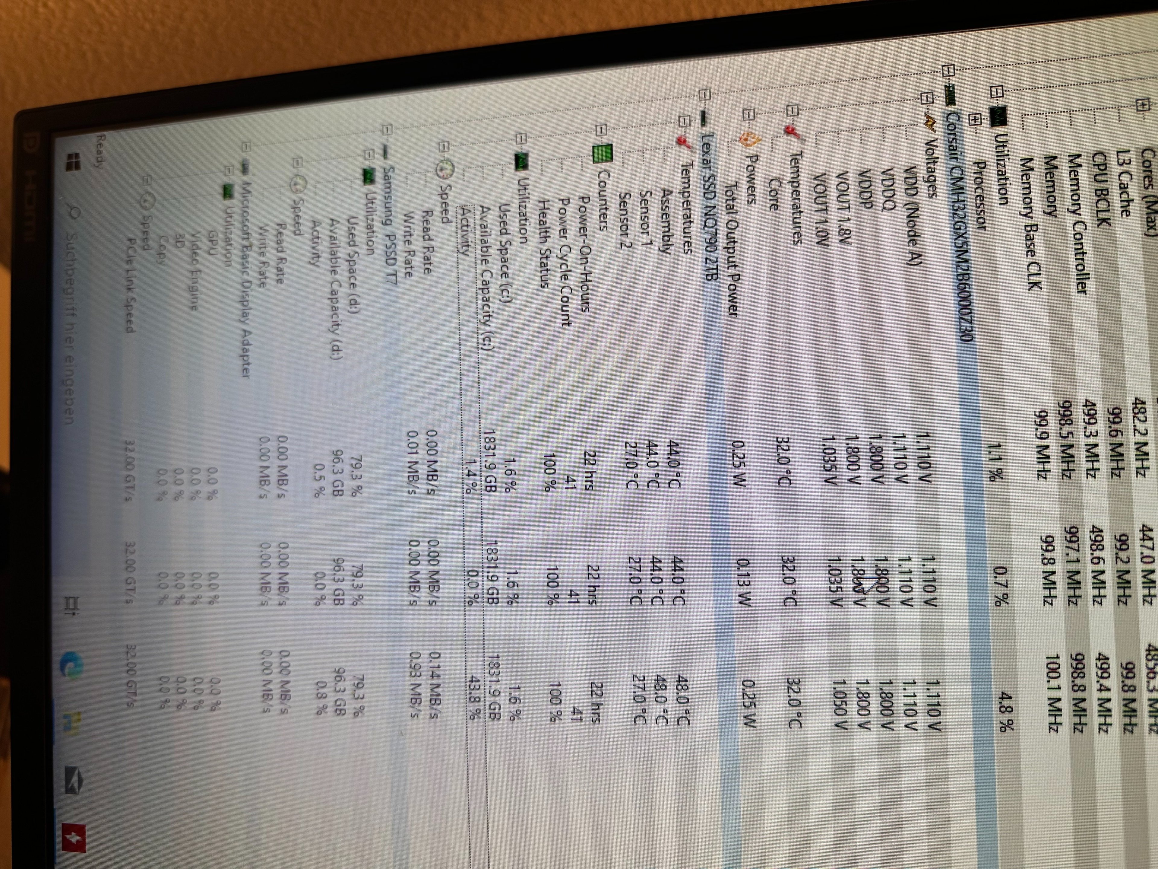

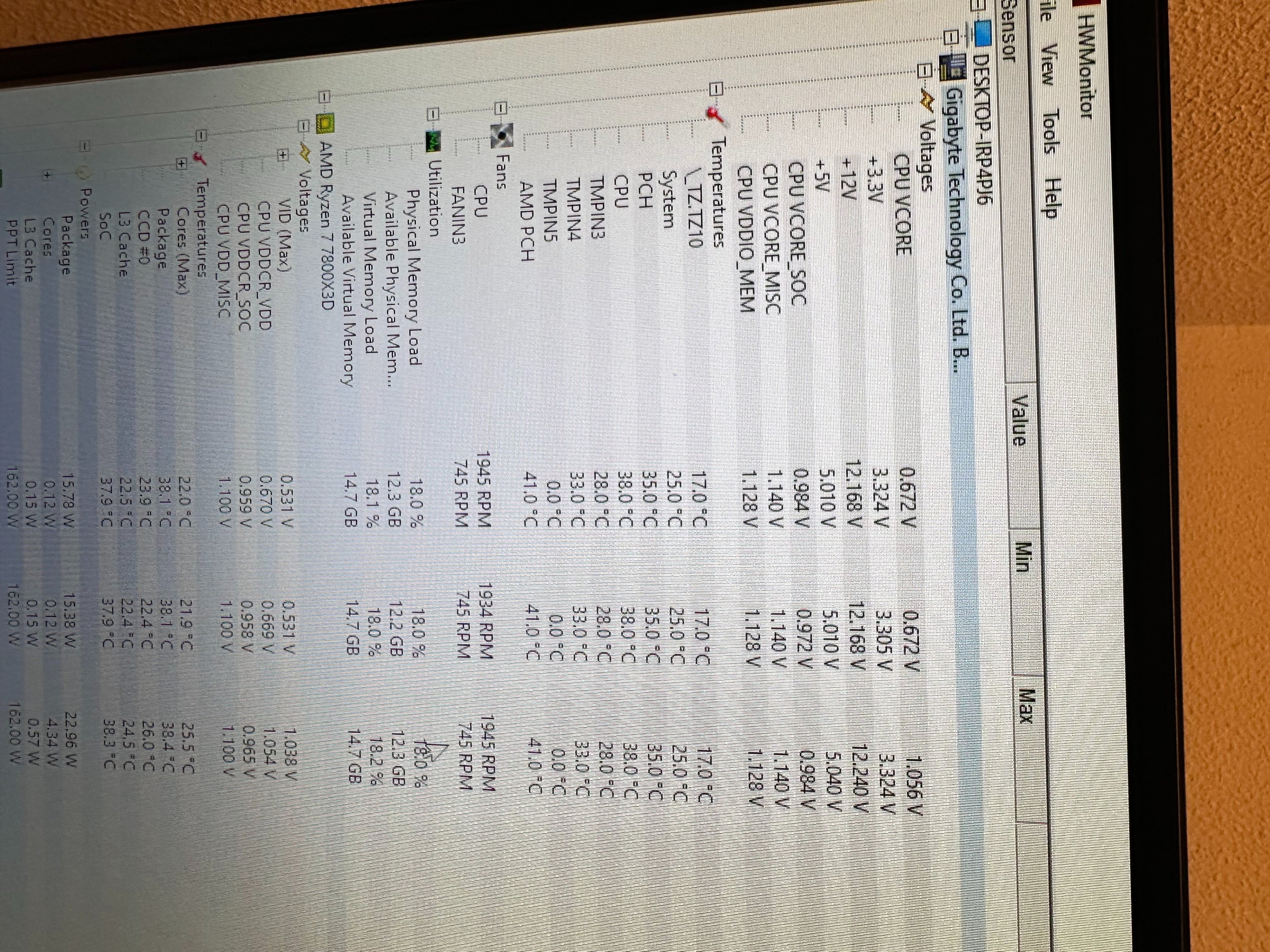

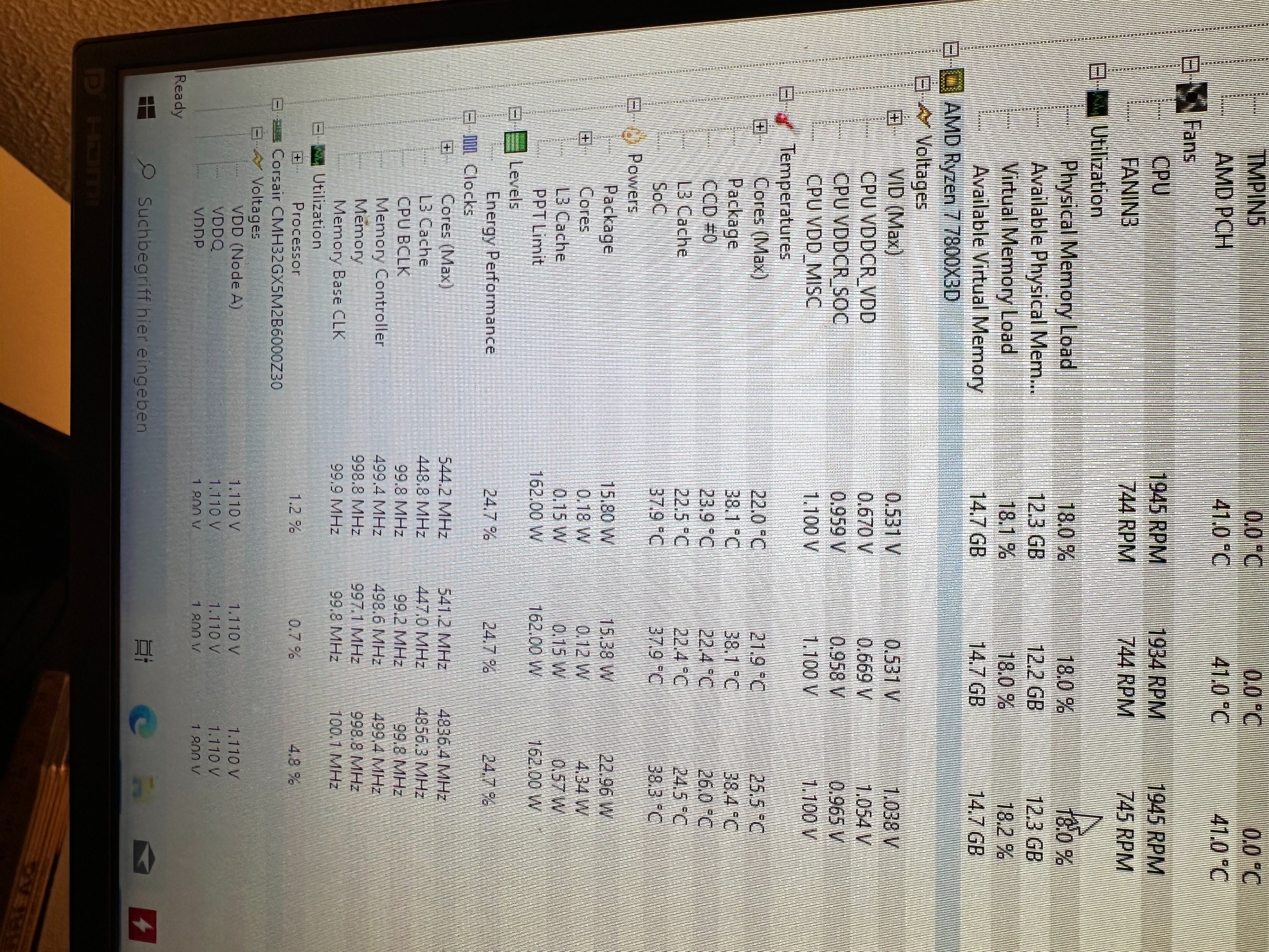

Ein Ram Riegel ist verbaut, und jeweils eine SSD wurde in den verschiedenen M2 Slots eingebaut.
Habe Windows 10 installiert und auf der anderen Windows 11, jeweils nur eine zum Testen eingebaut mal.
Bios update auch nochmal durchgeführt auf eine ältere Version.
Windows ist sehr langsam, lief aber auf 2.5Ghz.
AMD Treiber, Nvidia Treiber egal was, installiet sehr sehr langsam.
HWMonitor nichts auffäliges.
Im bios scheint war die CPu über 4 Ghz, und überhitzen tut die auf keinen fall.
Ich gehe langsam wirklcih von einen Motherboard defekt aus, dass alles iwie nicht miteinander spielt.
Bei Ereignisprotokoll auch nichts auffäliges.
Bin langsam wirklich nicht mehr am wissen was ich noch testen soll.

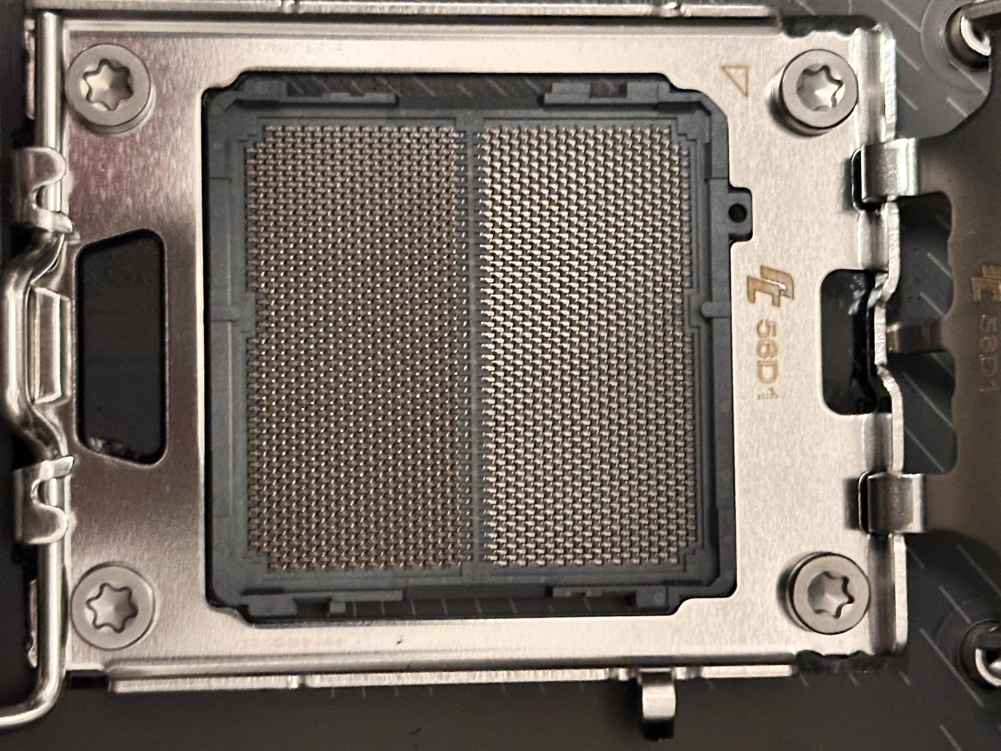

Ja sorry, aber ich kann den PC nicht wirklich benutzen um Screenshots zu machen?
Alles ausseinander geschraubt noch, pins scheinen auch in Ordnung zu sein.
