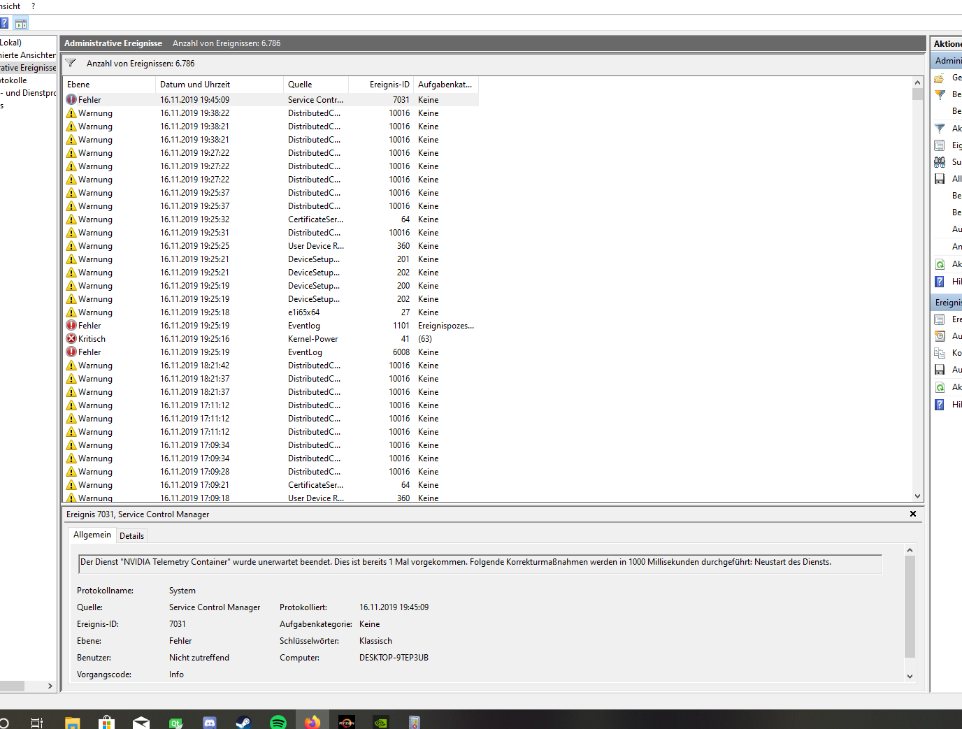

Hab grade in den Ereignislog unter Administrative Ereignisse häufen sich grade die Fehlermeldungen und Warnungen.....
Mit denen kann ich leider nicht viel Anfangen, kann ich die hier einfach uploaden?

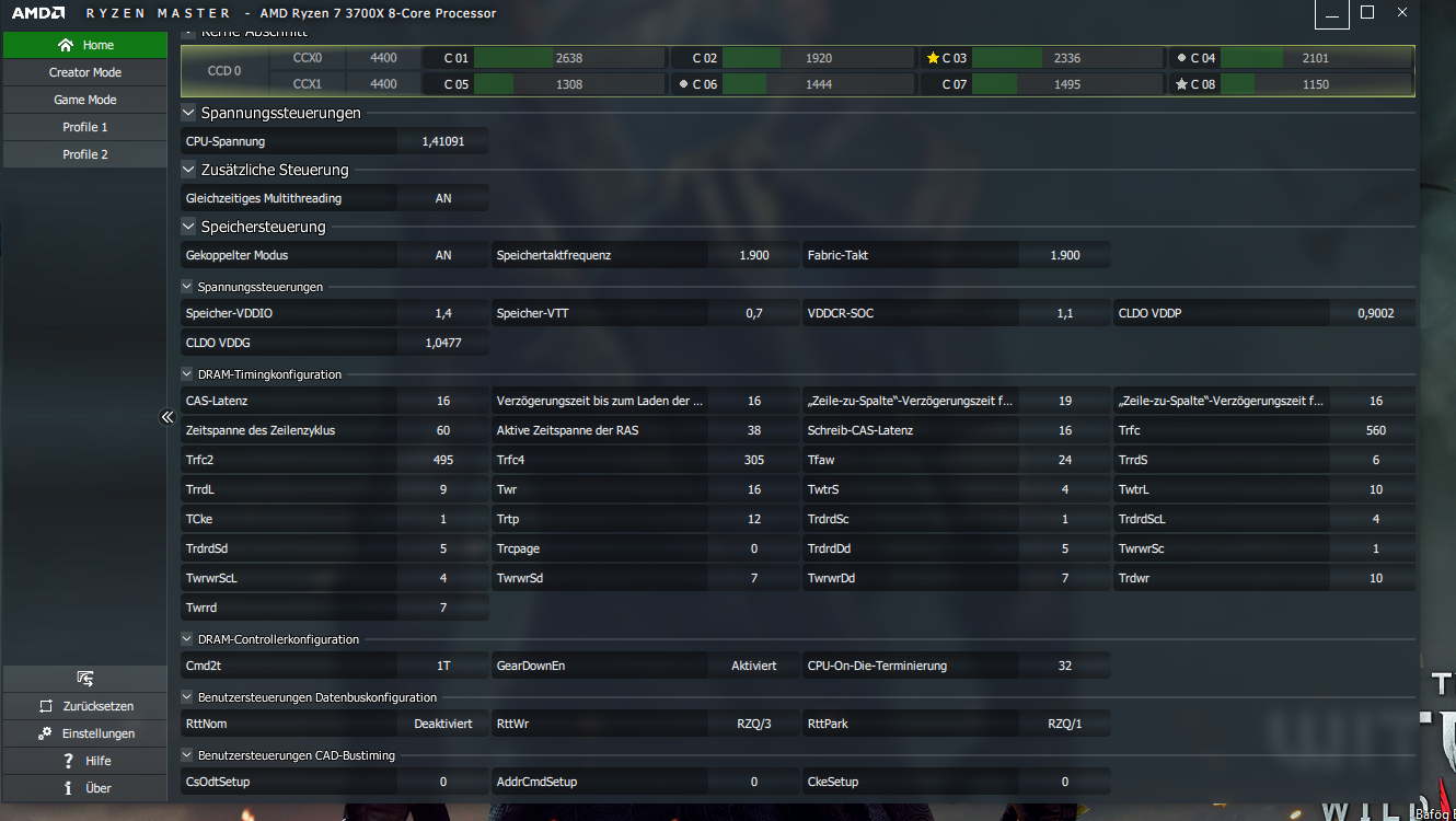

Ram OC, schalte ich gleich mal ab und sage dann (denke morgen) bescheid, ob es geholfen hat. Die Abstürze sind nicht oft, aber meistens an ungünstigen Zeitpunkten.

Oc bleibt in der Regel schon stabil, aber nur wenn man nicht komplett an die Grenze Oc´t. Dann kann es passieren das es nach einer Weile zum Beispiel mit einem Treiber Update instabil wird, oder das es nie völlig stabil war und es am Anfang nur nicht aufgefallen ist. 3800 auf einem 3000er Riegel ist schon heftig, und alles über 3600 sollte deine Leistung sogar senken wenn du nicht ebenso den FLCK übertaktest, so das es wieder im 1:1 Modus läuft.
Die IF läuft ja laut Screenshot auf 1900 und dann Kernel Power kritisch, könnte auf nicht bemerkte Reboots deuten,
so war es bei mir.
Dann wäre das eine wichtige Info gewesen, weil dann könnte auch der Overclock vom IF instabil sein und er sollte ebenso einmal ohne diesen testen.
