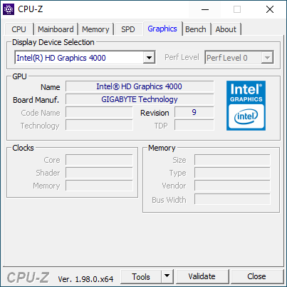

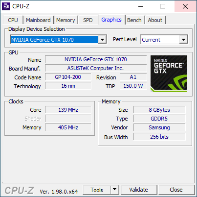

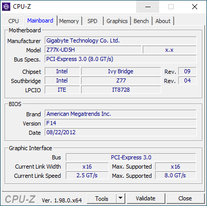

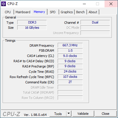

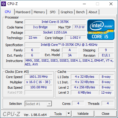

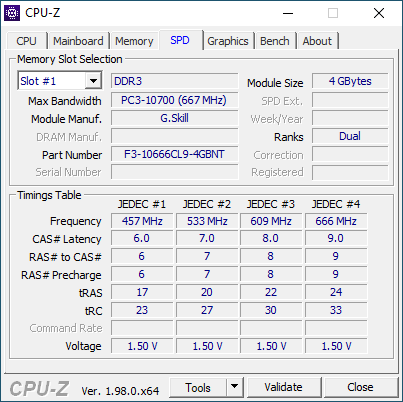

Hab Bilder von CPU-Z oben angehängt. Wenn noch Daten gebraucht werden, reiche ich die gerne nach. Danke

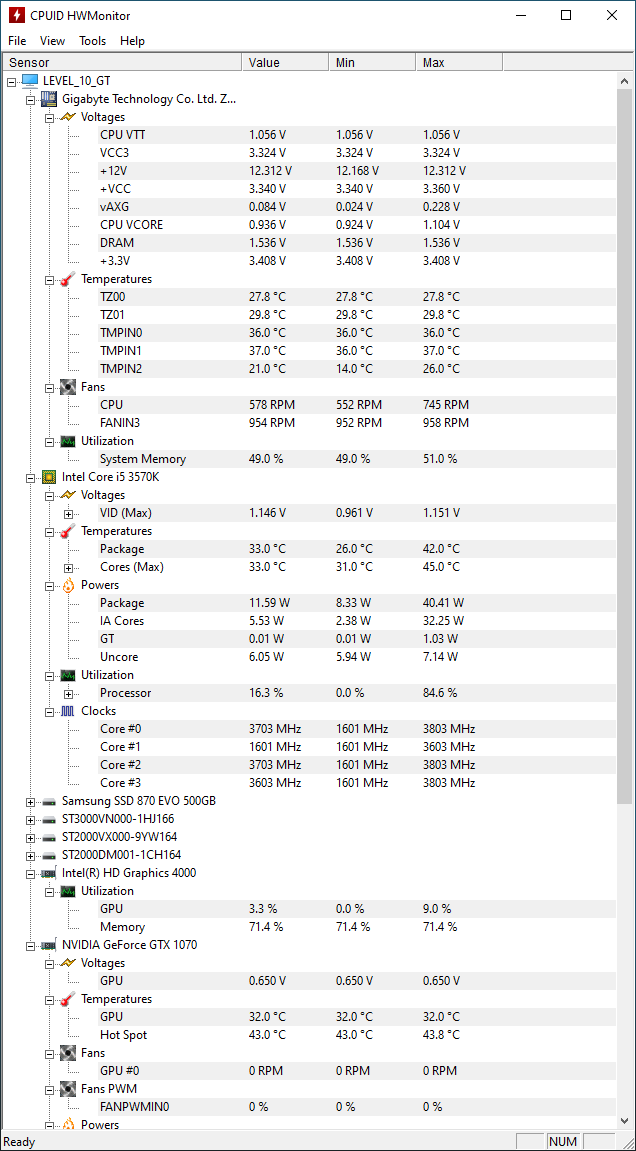

Hab die Kiste nach den ersten Abstürzen mit Druckluft feinsäuberlich innen und außen gereinigt. Ist ein Level-10-GT Gehäuse von Thermalrake mit ordentlich Luftdurchzug. Da wird nix zu heiß - sagt auch hwmonitor

Die CPU ist 14 Jahre alt, das Mainboard ebenso.
Da kann schon mal ein Defekt auftreten.
Das BIOS könnte man auch mal erneuern:
https://www.gigabyte.com/de/Motherboard/GA-Z77X-UD5H-rev-10/support#Support-Bios

sagt auch hwmonitor
Auch das Programm ist stark veraltet.

Ich hatte vor vielen Jahren im Rahmen einer "Modernisierung" (Graka, CPU-Lüfter, BIOS, etc.) die CPU (i3570K) von seinen 3,4 GHz auf 4,6 GHz übertaktet und auch ausgiebig unter Volllast getestet. Gab über Jahre nie Probleme damit - auch unter Dauerlast etc.
Als vor zwei Wochen dann die Probleme losgingen, habe ich u.a. auch die CPU wieder auf die Basiseinstellungen gesetzt und das wurde mir im Taskmanager auch so angezeigt. Ich habe dann durch Zufall nochmal bisschen im BIOS gestöbert und hab gesehen das der reale CPU-Takt komischerweise bei 4,6 GHz steht, obwohl laut Einstellung die Basiseinstellungen mit 3,4 GHz im BIOS gesetzt waren.
Daraufhin habe ich im BIOS die "Defaults" geladen, neu gestartet und seitdem läufts 👍.
