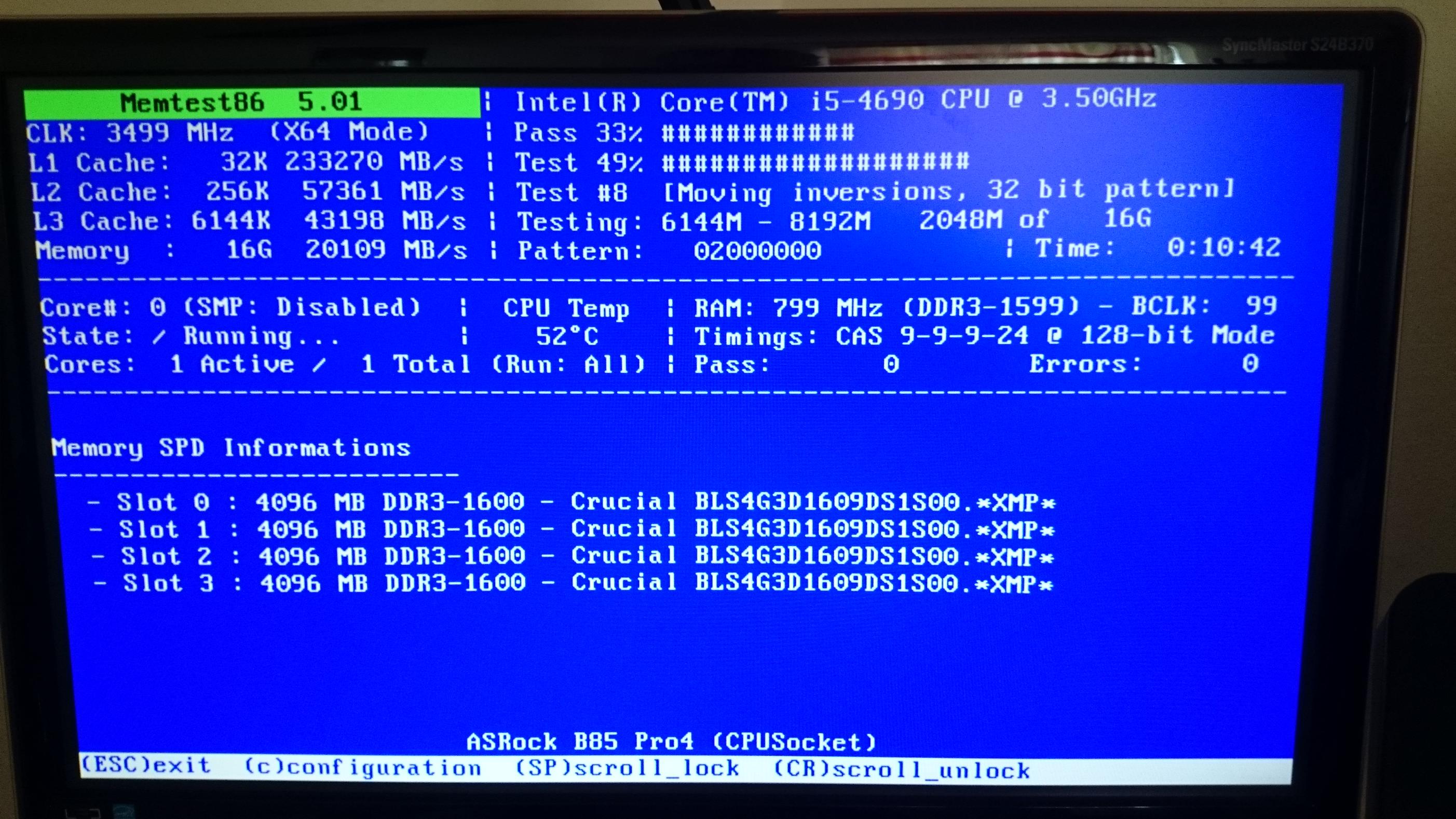

core#:0 (smp disabled)
alternativ den test dann mal mit allen kernen laufen lassen

im Programm... mit (c) config und denn mal schauen... es sei es wäre im bios nur ein kern angeschaltet, was ich nicht hoffe
nope nope nope im bios ist es ok hab auch den moo systemmonitor und der zeigt mir auf allen kernen die Aktivität an und Temperatur usw. ist wahrscheinlich nur nicht eingeschaltet denke ich werde ich dann gleich umstellen sobald der test vorbei ist
so Programm fertig das mit den kernen habe ich gschaut hab auf c gedrückt dann core ausgewählt und die 1 gedrückt für alle kerne aber er bleibt auf0 stehen...und im Motherboard hab ich jetzt geschaut das xmp Profil war auf Auto das hab ich jetzt auf xmp Profil 1 gestellt und dann noch 1600 und dann war numehr ganz unten 1.5 V sonst gabs da nichts ....

vllt hast memtest auch im safemode gestartet
Was sich ändert ist "cores active/total" >1
Prollpower
Captain
- Juli 2008
- 4.026
an sich schon... oft kommt danach dann eine Auswahl ob normal oder safe... oder er fragt dann in den nächsten Sekunden
ich kann es nur noch einmal starten und darauf achten
ahhhhhhhhhhhh ok ja mein fehler habe zuerst die zeit ablaufen lassen ^^ ich hätte F2 drücken müssen ok..... ja so ist das wenn man das noch nie gemacht hat ^^ gg aufjedenfall steht da jetzt cor 0123 und cores 4 active/4 total

ja... so soll... naja nu abwarten... paar mal durchlaufen lassen
geht nu auch glaub etwas schneller

überprüf nochmal die ganzen Timings.. hattest ja iwas verstellt
die Timings konnte ich nicht verstellen... aber ich habe alles wieder zurück auf Auto gesetzt
ok irrgendwas stimmt da nicht... hat sich schonwieder aufgehängt.... aber auch wieder bei 'Test#7 [Block move] pass20% test 49%
