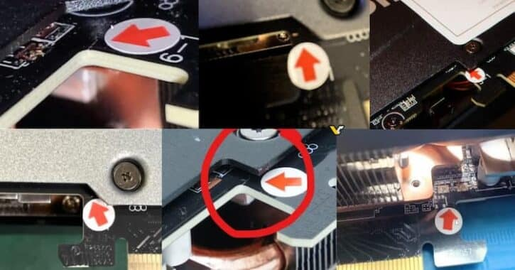

Wie ist der PC zu dir gekommen? Transport mit Auto?
War die GPU verbaut oder für den Transport entfernt worden?
Wenn verbaut gewesen, dann hat sie evtl. einen Haarriss am PCB.
Er wohnt 1 min von mir entfernt war alles noch verbaut und habe ihn zu mir getragen
Während die GPU installiert war? Ohne Stütze?
Das führt dann gerne mal zu Brüchen:
