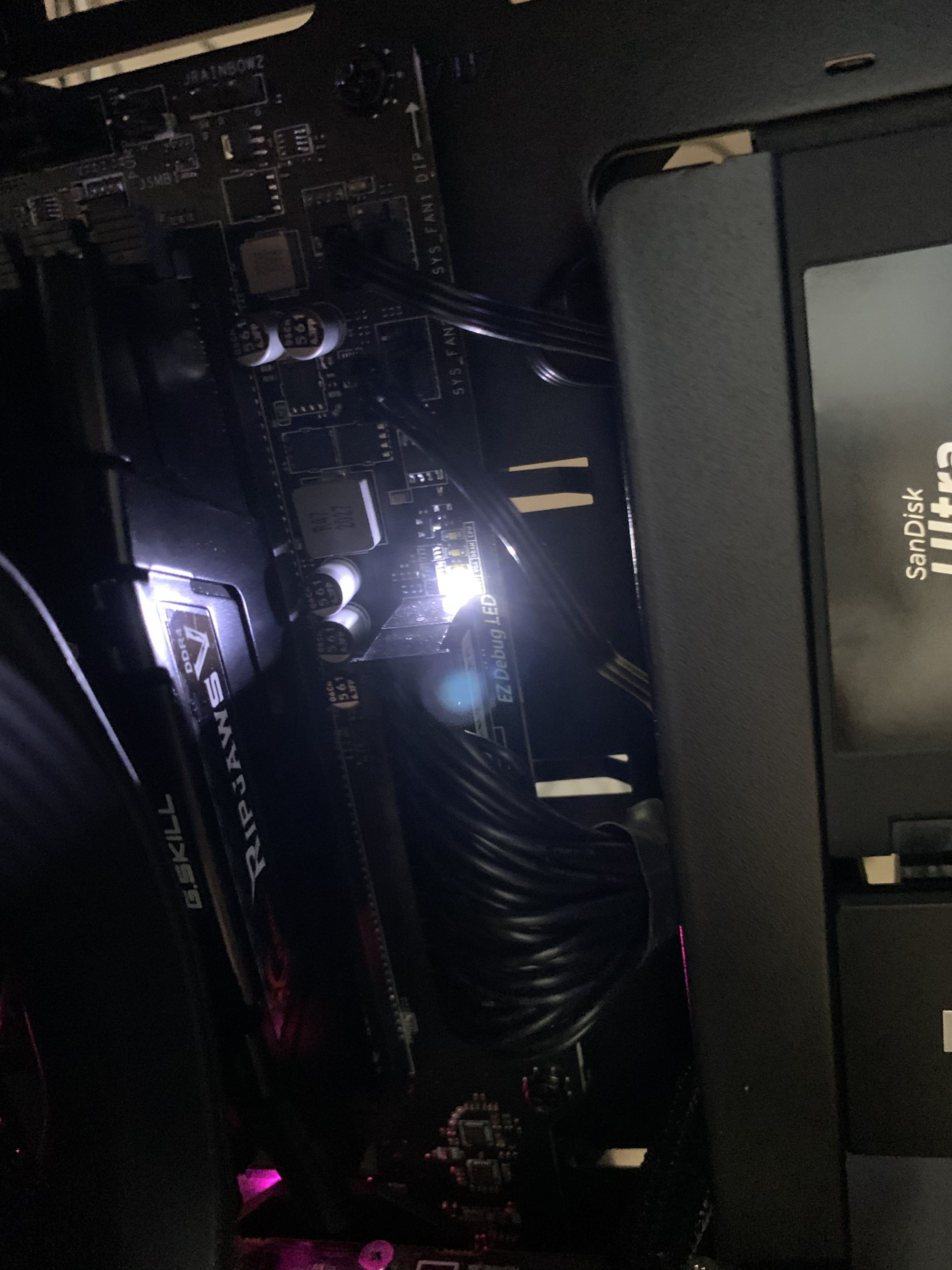

Wenn ich den Rechner starte gehen alle Lüfter an. Beim EZ Debug LED leuchtet erst die CPU Lampe, geht wieder aus, dann die DRAM Lampe, geht wieder aus, dann die VGA Lampe geht wieder aus und zum Schluss die Boot Lampe. Diese geht aber nicht aus, da ja noch kein Bootmedium vorhanden ist. Ein Bild bekomme ich aber nicht. Auch nicht nach 10 Minuten...

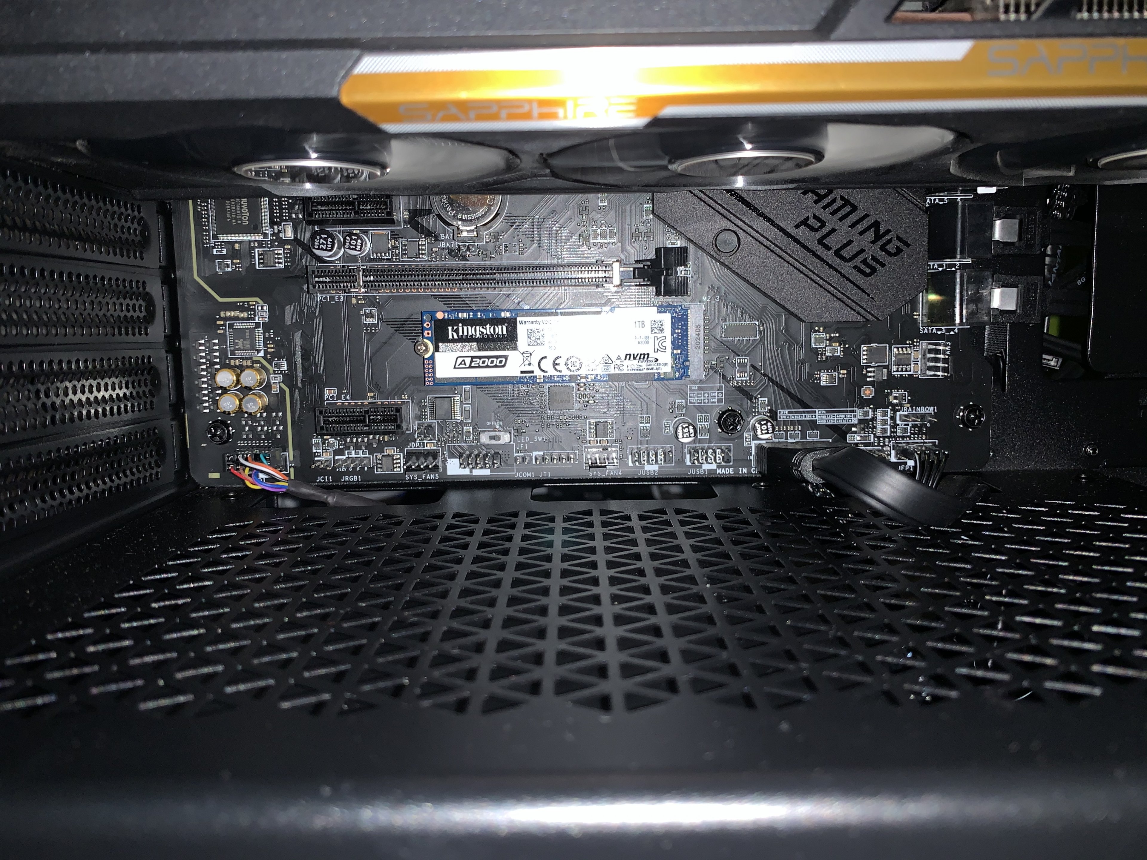

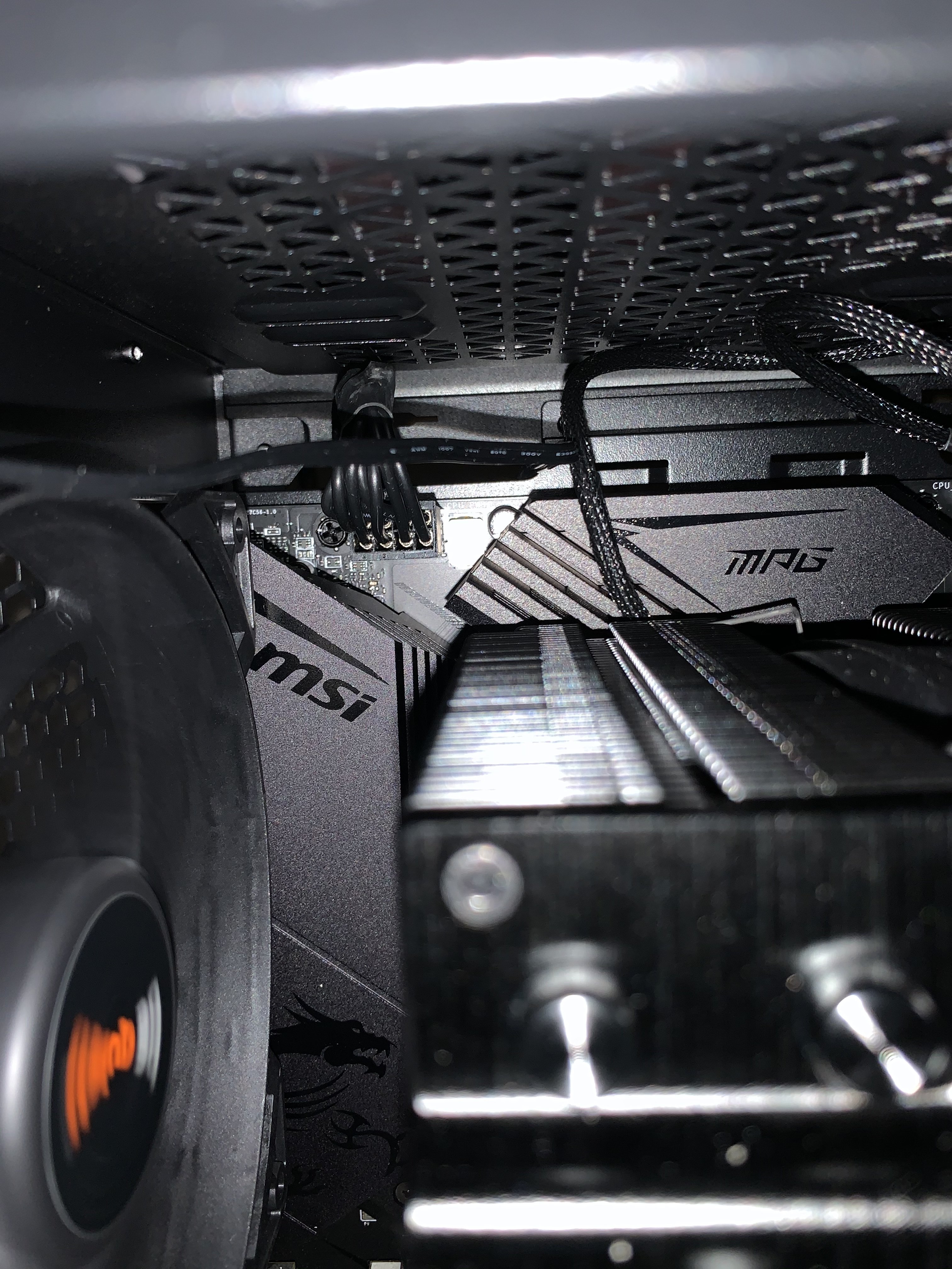

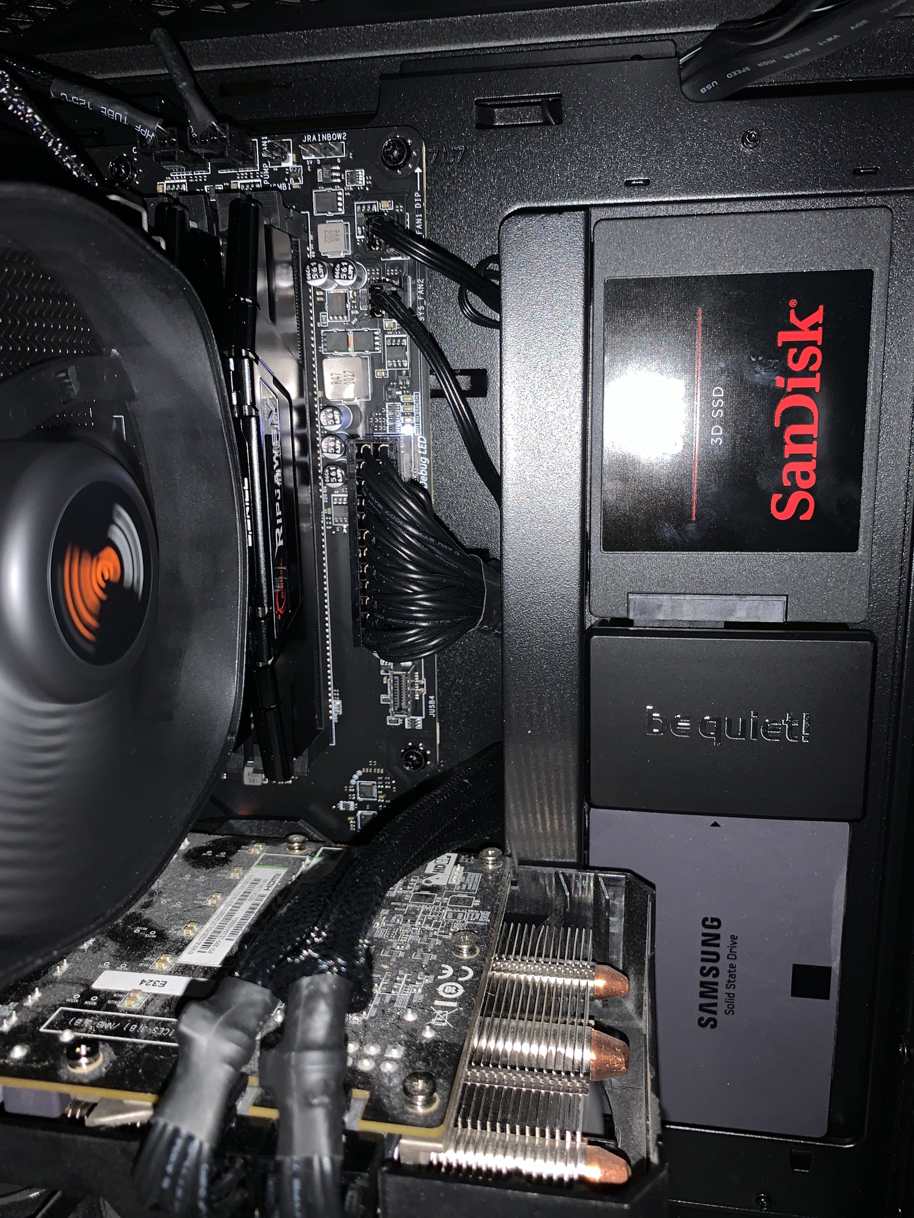

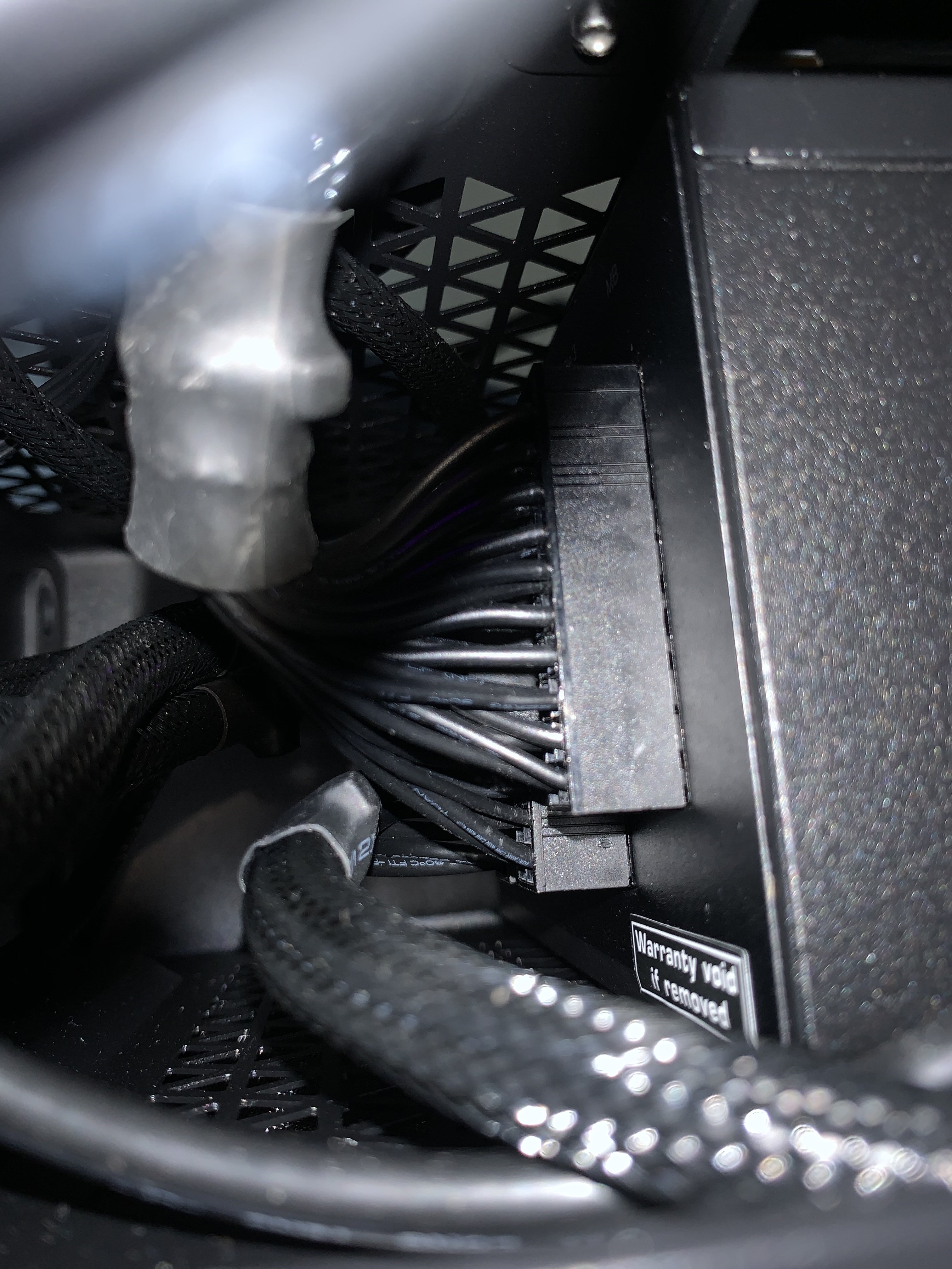

Am einfachsten ist es immer, wenn hier einfach mal Bilder vom Aufbau (Mainboard, Verkabelung) gepostet werden. Bitte scharf und hell genug, so dass mensch auch etwas erkennen kann ;)
Reaktionen: thompson004
Ok ich versuch es mal:
PS: ich hab schon 25 oder mehr Rechner zusammen gebaut...aber hier bin ich ratlos :(
