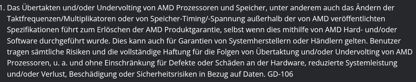

Eine Frage hätte ich noch zu diesem Kit: https://geizhals.de/crucial-pro-dimm-kit-48gb-cp2k24g56c46u5-a3004582.html
Was hat das EXPO Profil hier denn überhaupt für eine Auswirkung, wenn man es aktiviert?
Der RAM läuft ja ohnehin mit 5600MT/s? -> (JEDEC-Standardprofil (DDR5-5600/CL46)
Es wäre ja somit relativ sinnlos? Sorry falls die Frage dumm ist, ich versuche es nur zu verstehen und traue auch hier der KI Antwort nicht.
In diesem Fall einfach aus lassen da AMD folgendes in den Fußnoten angibt und SPD- und EXPO-Profil sich hier fast gleichen.
Quelle:
https://www.amd.com/de/products/processors/technologies/expo.html
Es gibt durchaus Fälle, wie die Vollbestückung mittels vier Sticks, wo man dann die 5.600MT/s versuchen kann zu erzwingen, ob das der Speichercontroller der CPU dann mitmacht ist wieder ein anderes Thema.
