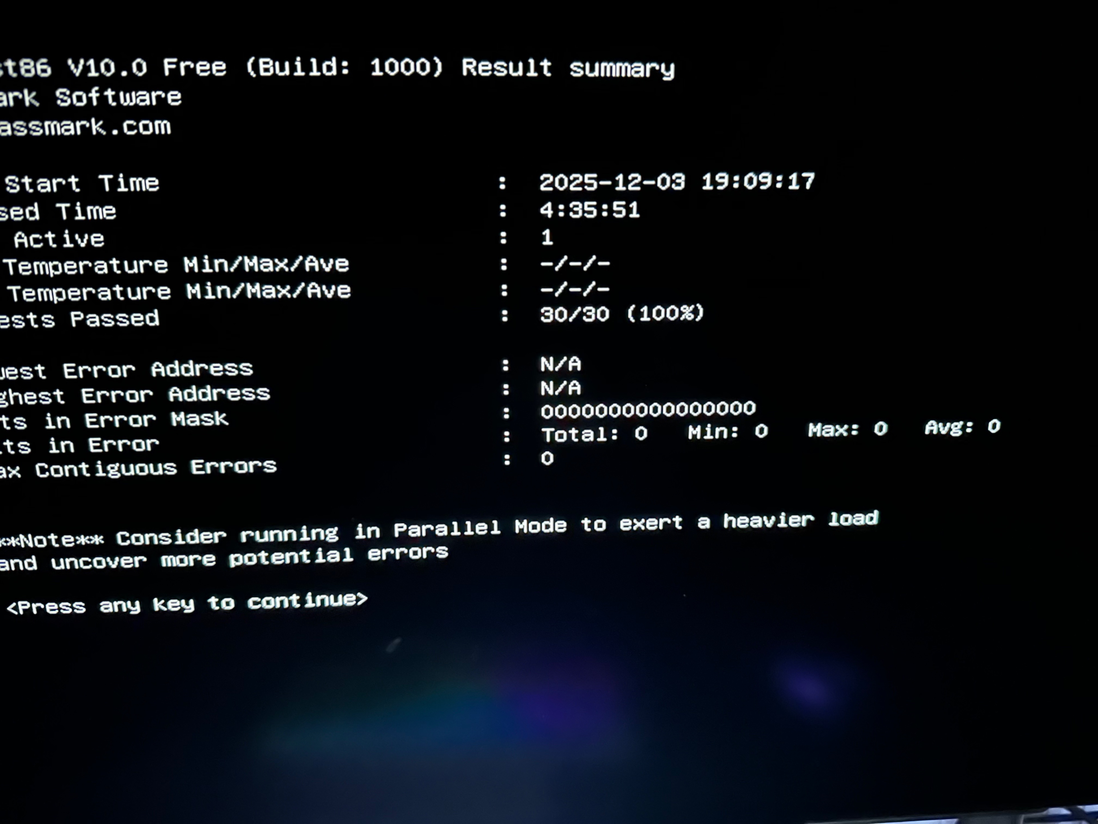

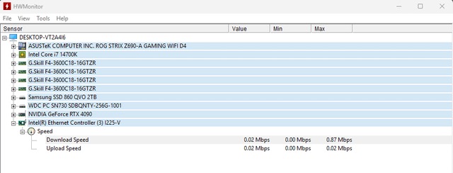

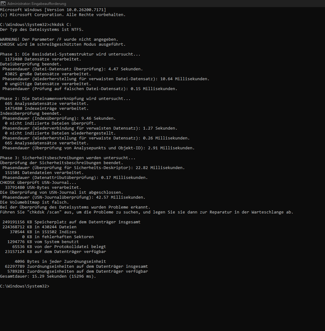

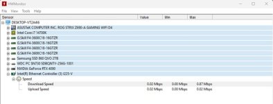

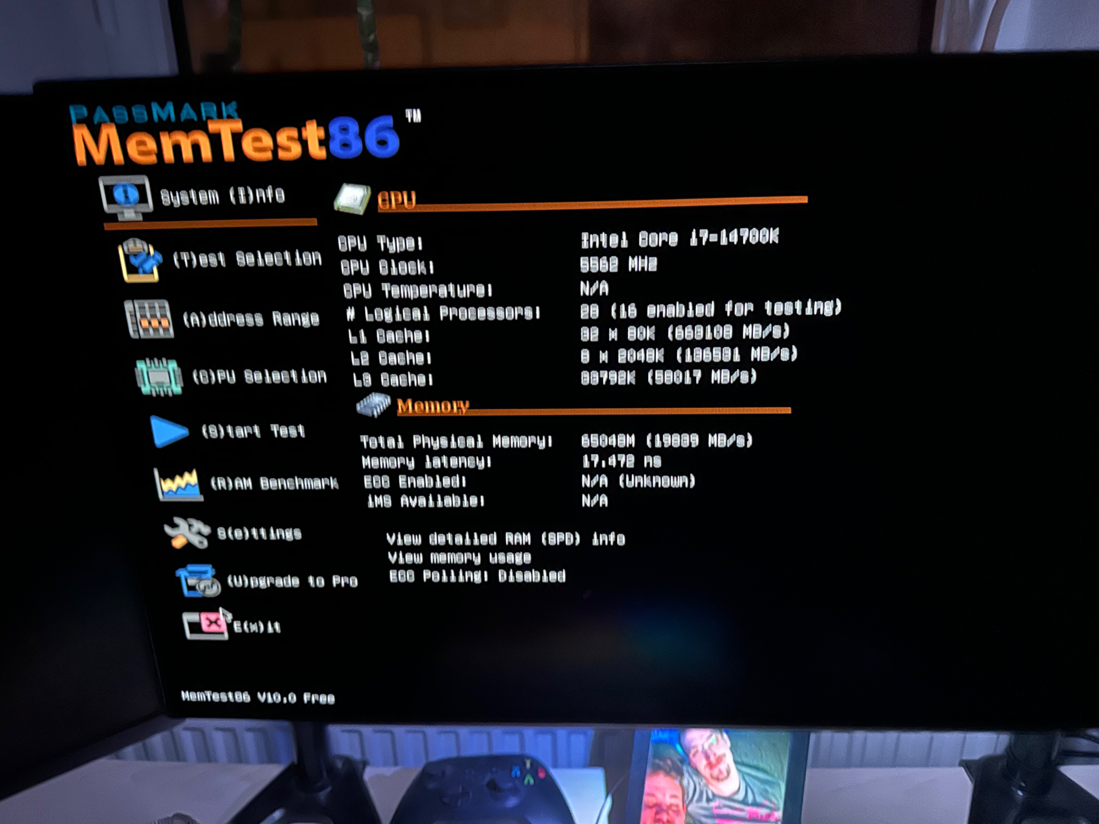

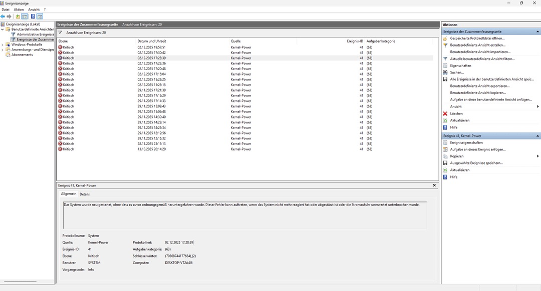

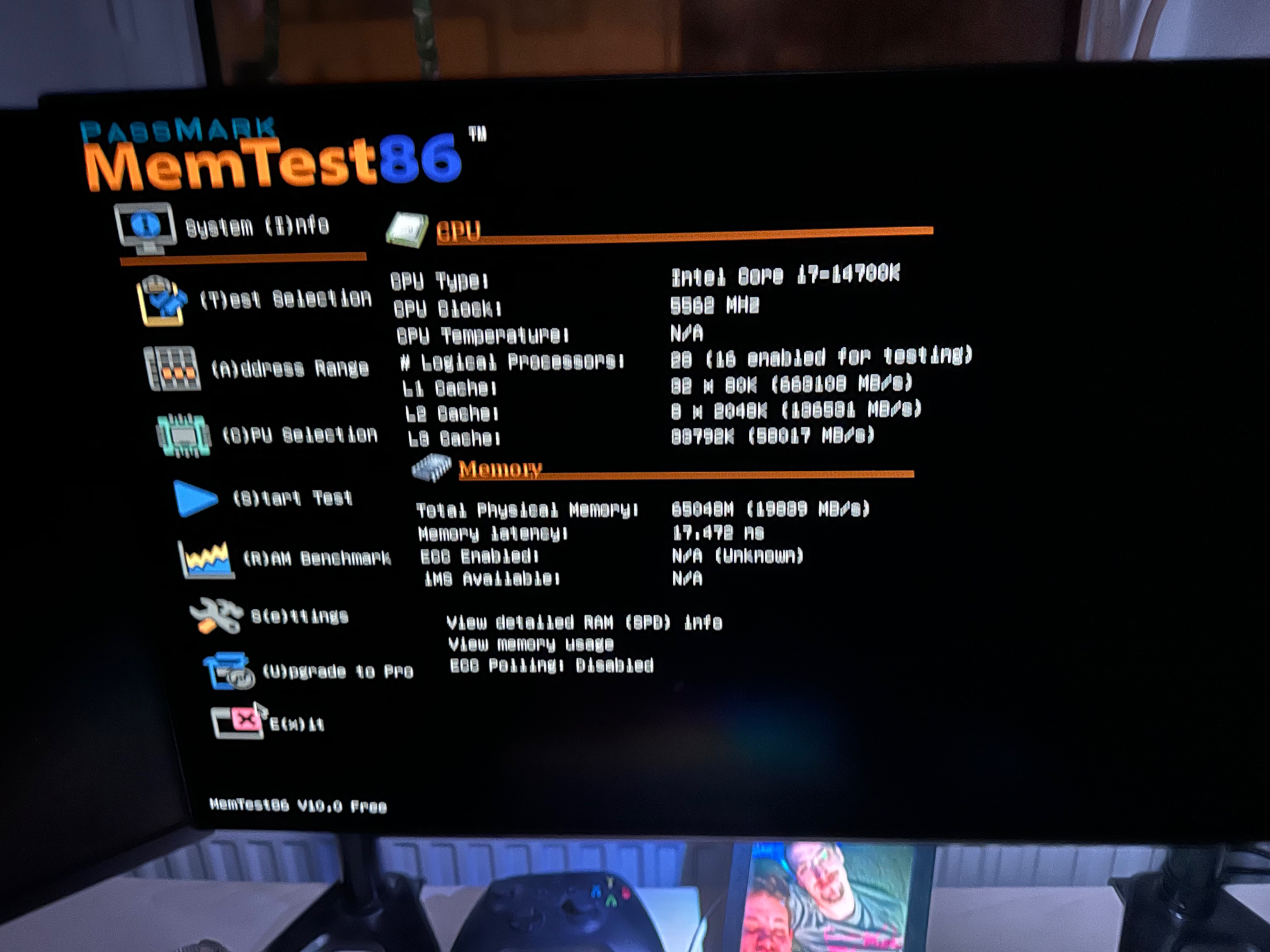

Hey das einzige was ich geschafft habe ohne das der PC perma Blackscreened ist chkdsk c:. Und dabei zeigt er mir Fehler in der Volumen Bitmap an (Siehe Screenshot). Wenn ich dann versuche zu scannen startet er immer neu bis der pc blackscreened und obwohl er an ist kein Signal zeigt.
Habe versucht den Monitor an das Mainboard direkt anzuschließen, so komme ich nichtmal zur Passwort eingabe und er hängt sich beim hochfahren auf. Über die Grafikkarte komme ich kurz ins Windows rein. Maximal 3-4 Minuten. Memtest lief ohne Probleme durch das. Danke für den Tipp.

Okay, also mgw. zerschossene Windows-Installation mit / ohne Grafiktreiberbeteiligung. (ggf. von ner defekten Festplatte kommend)
Boote in den abgesicherten Modus ohne Treiber. Falls das läuf GPU-Treiber runter, SFC /scannow durchlaufen lassen, neu starten und nochmal in den abgesicherten Modus ohne Treiber, checkdisk mit Reperaturauftrag durchlaufen lassen.
Dann normal booten, Windows Updates durchlaufen lassen, den aktuellen GPU-Treiber frisch herunterladen und installieren und wieder versuchen.
