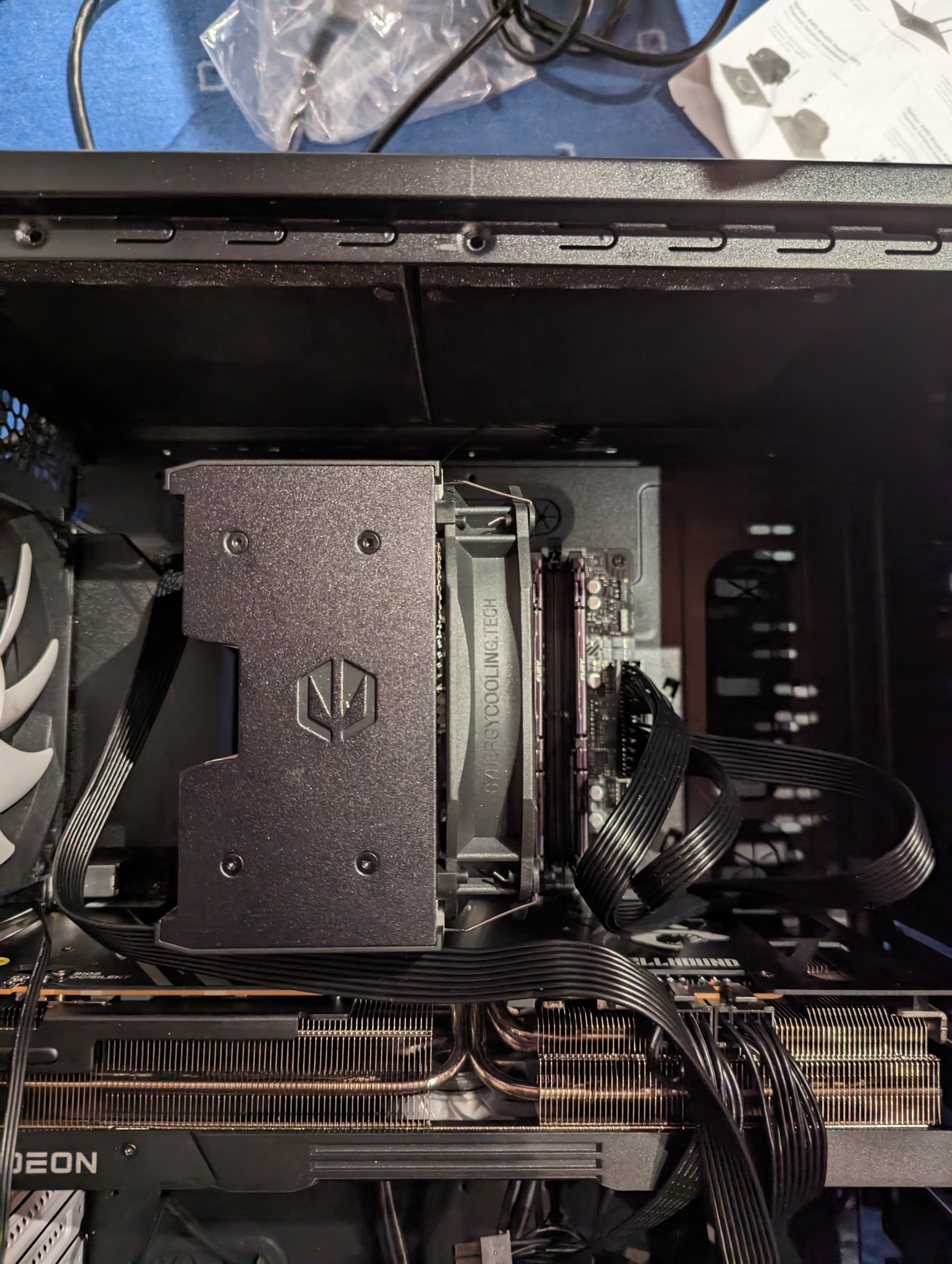

Und vor allem, zeige uns bitte ein paar gut ausgeleuchtete und scharfe Bilder von der Verkabelung auf deinem gesamten Board und auch am Netzteil!

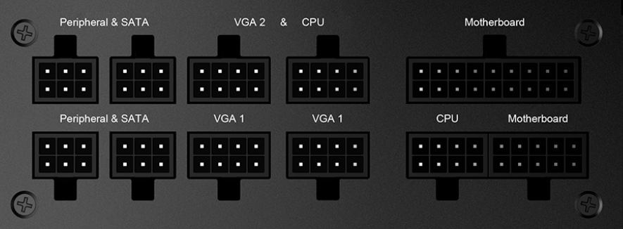

Hast du an dem Netzteil beide mit "Motherboard" beschriftete Buchsen mit dem geteilten Mainboard Haupt ATX- Stecker belegt!?
Hast du das Kabel für die CPU- Zusatzstromversorgung auf dem Board eingesteckt und hier am Netzteil mit der Buchse "CPU" verbunden, die CPU- Buchse in der unteren Reihe neben dem Aufdruck Motherboard!?

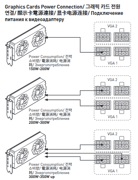

Hast du deine Grafikkarte mit den PCIe- Kabeln am Netzteil an VGA 1 und VGA 2 angeschlossen (bei zwei Strombuchsen an der Grafikkarte) oder zusätzlich noch an der zweiten VGA 1- Buchse, wenn deine Grafikkarte drei Stromanschlüsse hat!?

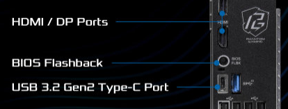

Ist ein BIOS- Update notwendig, dann kannst du das am einfachsten über die BIOS Flashback Funktion (Taste) hinten am I/O- Bereich des Boards bewerkstelligen.
Die genaue Anleitung dazu findest du im Handbuch unter Kapitel 2.13 (Smart Button): https://download.asrock.com/Manual/B650M PG Riptide_English.pdf
https://pg.asrock.com/mb/AMD/B650M PG Riptide/index.de.asp#Manual
