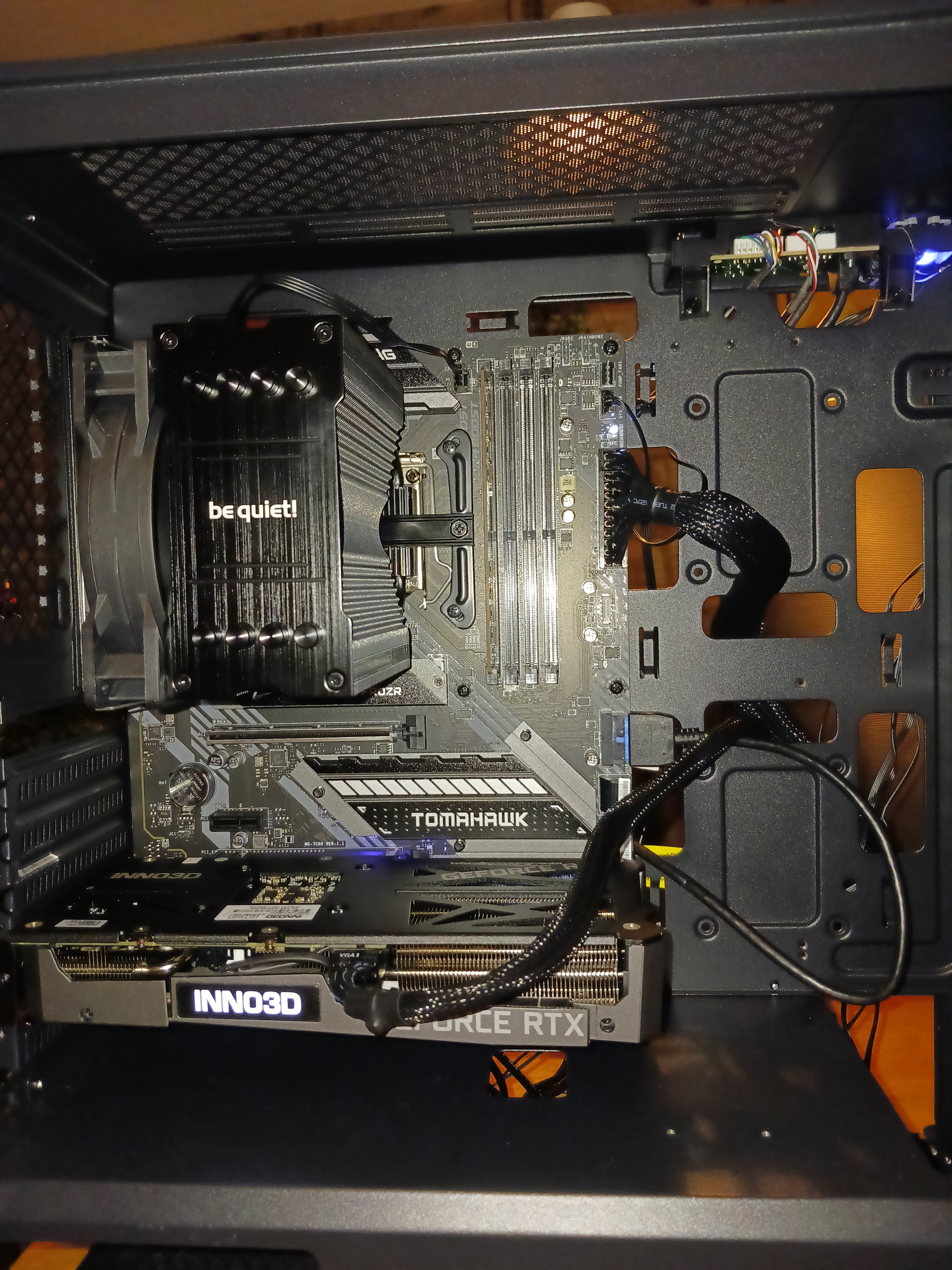

Guten Tag, ich habe folgendes Problem:
1. aktuelle Hardware:
  • Prozessor (CPU): i9-10900KF
  • Arbeitsspeicher (RAM): 16GB DDR4
  • Mainboard: MSI MAG Z490 Tomahawk
  • Netzteil: beQuiet! Straight Power 11 750W black
  • Gehäuse: DeepCool Matrexx 55 V3
  • Grafikkarte: inno3D RTX 3060 12GB Vram
  • HDD / SSD: Unbekannte 1TB HDD
Die LED auf meinem Mainboard leuchtet weiß, laut Handbuch ein Problem mit der CPU was eigentlich nicht sein kann. Bild bekomme ich auch keins.
Ich habe bereits das BIOS resettet
(Dies ist mein erster selbst zusammengebauter PC)
LG Greyz1412

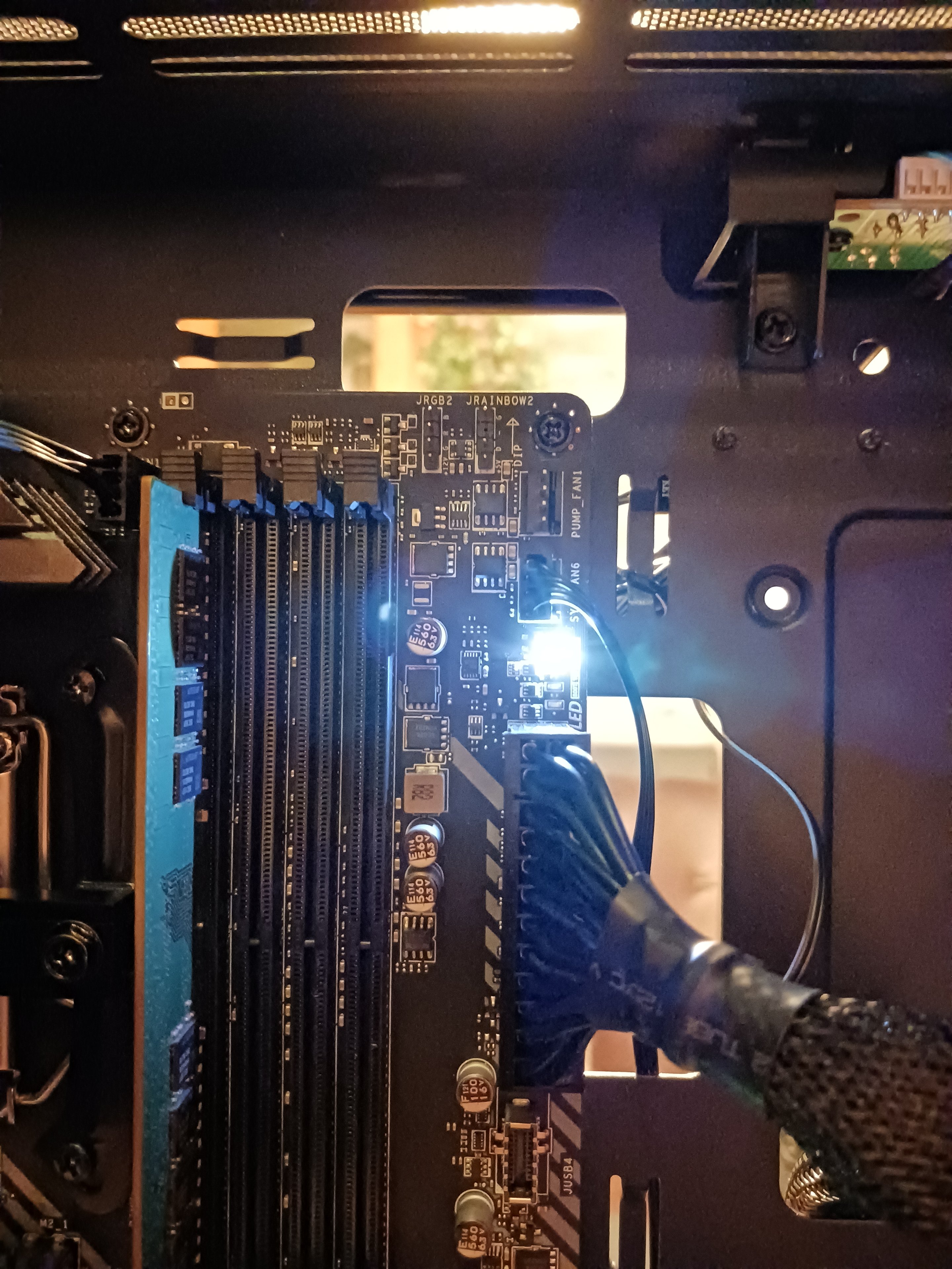

Bin ich blind oder ist da kein RAM drin
edit, war vorher am handy, jetzt am PC seh ick ihn, sorry
Der RAM und die Grafikkarte stecken schon mal im falschen Slot.
Die Grafikkarte gehört in den obersten PCIe x16 Slot.

Ist oben links am Board der der 4+4pin CPU Stromstecker angeschlossen?

Doch da ist ein RAM drin , der ist nur grün und das Foto ist aus einem komischen Winkel .
DDR3 auf einem Z490?

Weshalb nur ein Ram-Riegel?
Dadurch hast du kein Dual-Channel und verschenkst Leistung.
GPU kommt in den ersten oberen Slot!
Sehe den 4/8Pin CPU-Stecker nicht - ist dieser angeschlossen?
Reaktionen: Greyz1412
Der CPU Kühler ist auch falsch rum verbaut, der Lüfter muss über den RAM Riegeln hängen und durch den Kühler nach hinten Blasen.
Also Grafikkarte, RAM und den Lüfter erstmal richtig verbauen.

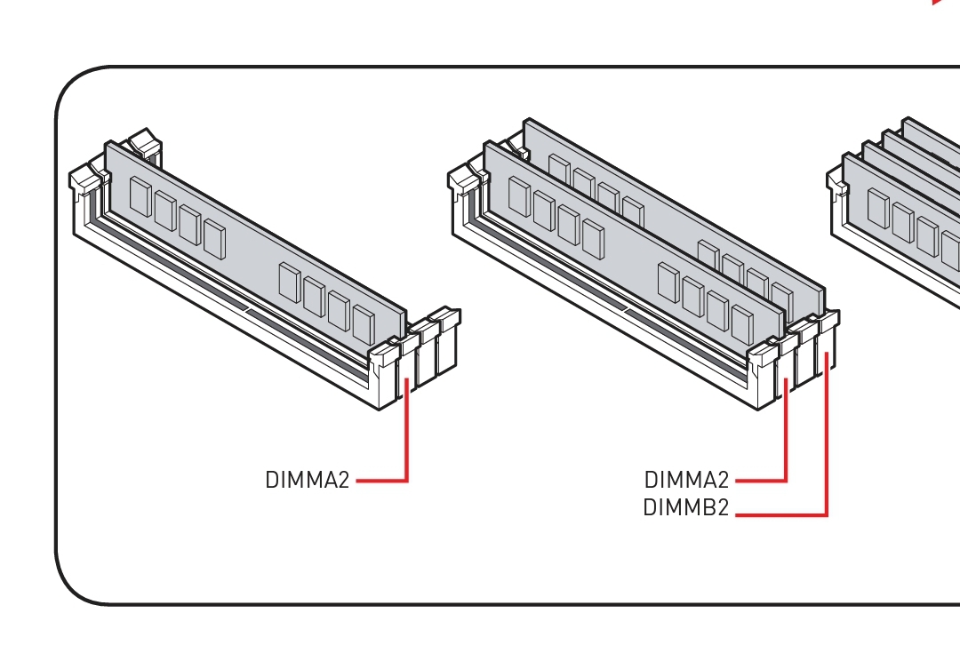

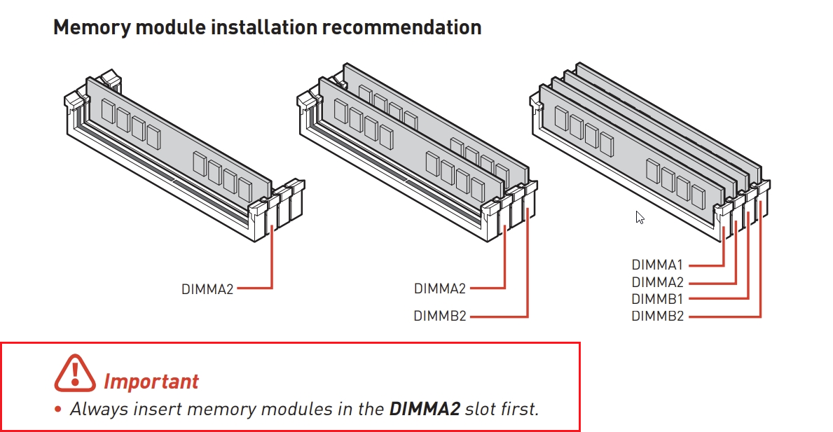

RAM bitte einen Slot weiter stecken wenn nur ein Riegel benutzt wird. Siehe Handbuch:
Und hast du oben links am Board auch die CPU Stromstecker vom Netzteil angeschlossen?

Zudem fällt auf, das kein einziger Gehäuse-Lüfter zu sehen ist, sowie der CPU Lüfter, der normalerweise in die andere Richtung blasen sollte. Nämlich nach hinten hin, wo normalerweise ein Gehäuse-Lüfter sitzen sollte.
Es geht um die Stromversorgung der CPU - nicht! GPU. Für die CPU ist ein 8Pin Stecker vorgesehen, der meist oben links auf das Board gehört.
Bitte das Handbuch des Boards lesen!

Kann ich auch einfach vom Kühler denn Lüfter Links dran bauen ? Das würde gehen oder muss der komplette Kühler ungedreht werden? Lg
@Greyz1412
Den CPU Lüfter baust du rechts an deinen Kühler so das er durch die Kühlerlamellen hinten raus blässt.
Da sollte noch ein Gehäuselüfter warten der die Abwärme raus bläst.
Bitte bau erstmal alles so zusammen wie es sich gehört, du hast bis jetzt genug Hinweise bekommen.
-> RAM! -> 8 Pin CPU Stecker?!
Der Zusammenbau ist eine Katastrophe und so ziemlich alles falsch.
