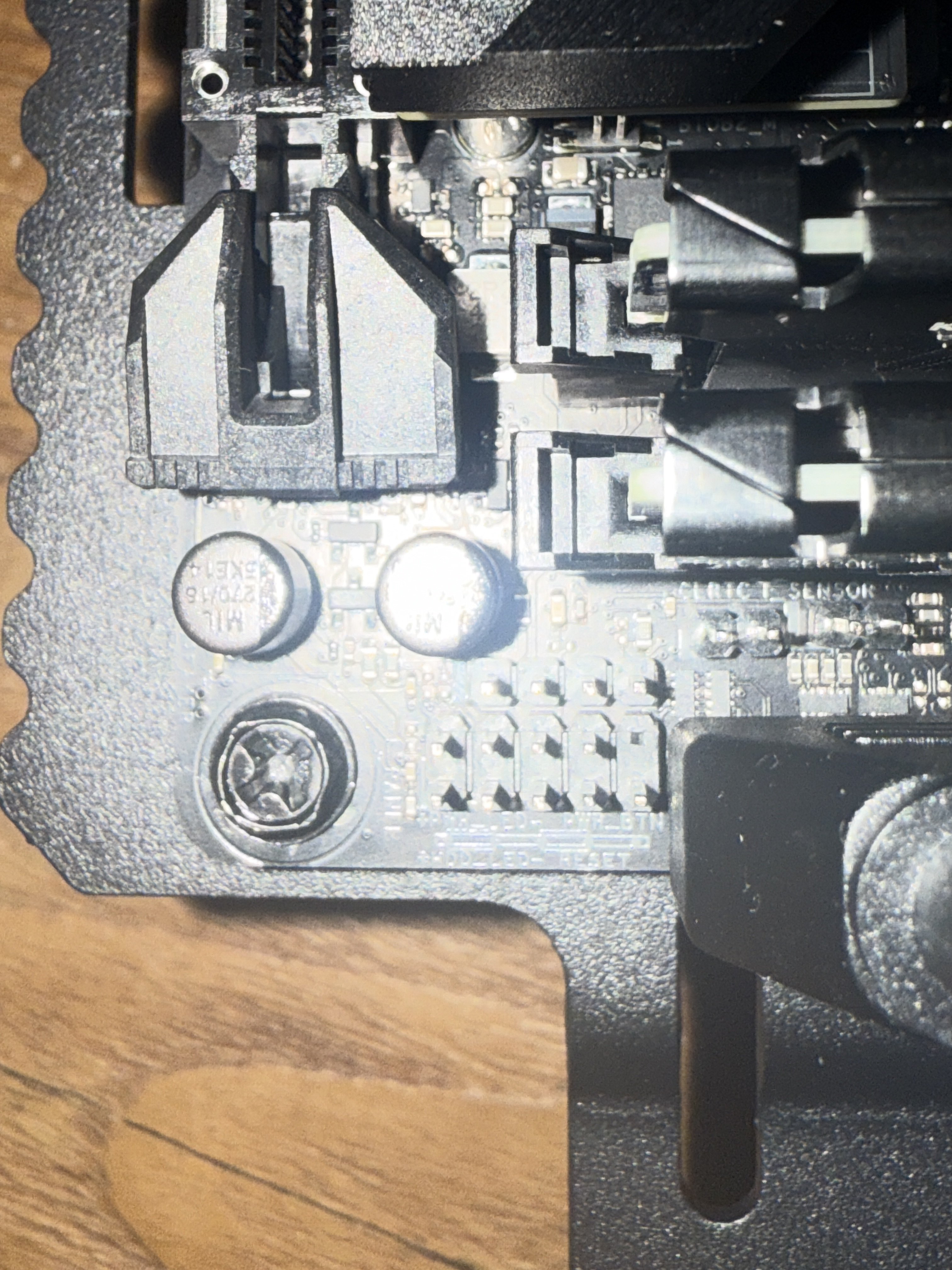

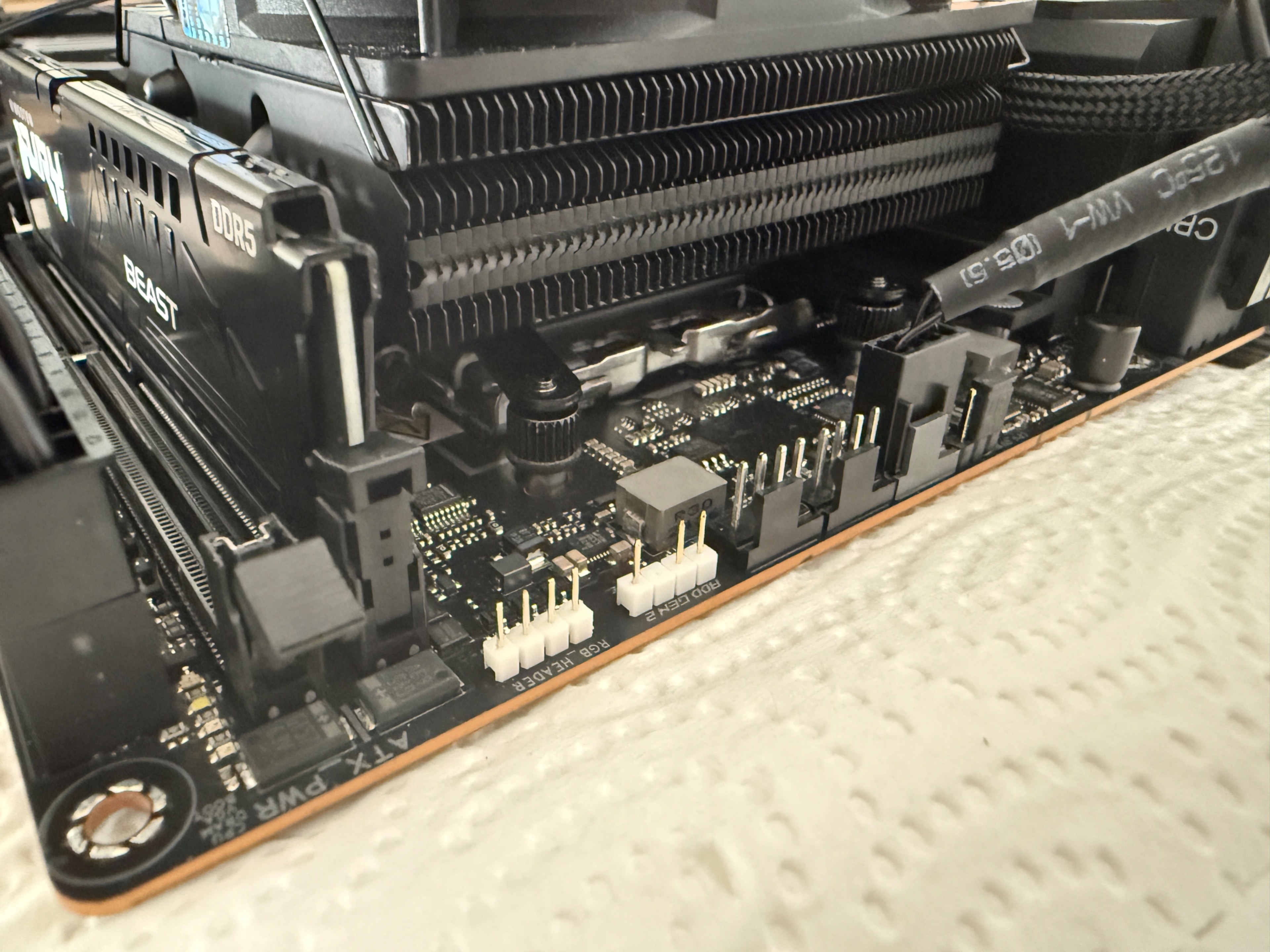

ich habe heute meine Komponenten zusammengebaut und trotz Verkabelung startet der PC nicht (ITX). Kein Lüfter dreht sich, weder Netzteil noch CPU. Es leuchten aber LED des Boards, also scheint Strom zu fließen. Den Power-Button hatte ich erst in Verdacht, aber da ist auch alles angeschlossen.
Ist mein erster Zusammenbau seit 20 Jahren und ich bin mit meinem Latein am Ende. Anbei mal zwei Fotos. Es startet sowohl mit als auch ohne GPU nicht.

Das Mainboard kann Bios Flashback wurde das neuste Bios schon aufgespielt ?

Das ist nur der Aufkleber am Riegel. Also nichts, was dazwischen steckt. Oder muss der ab?

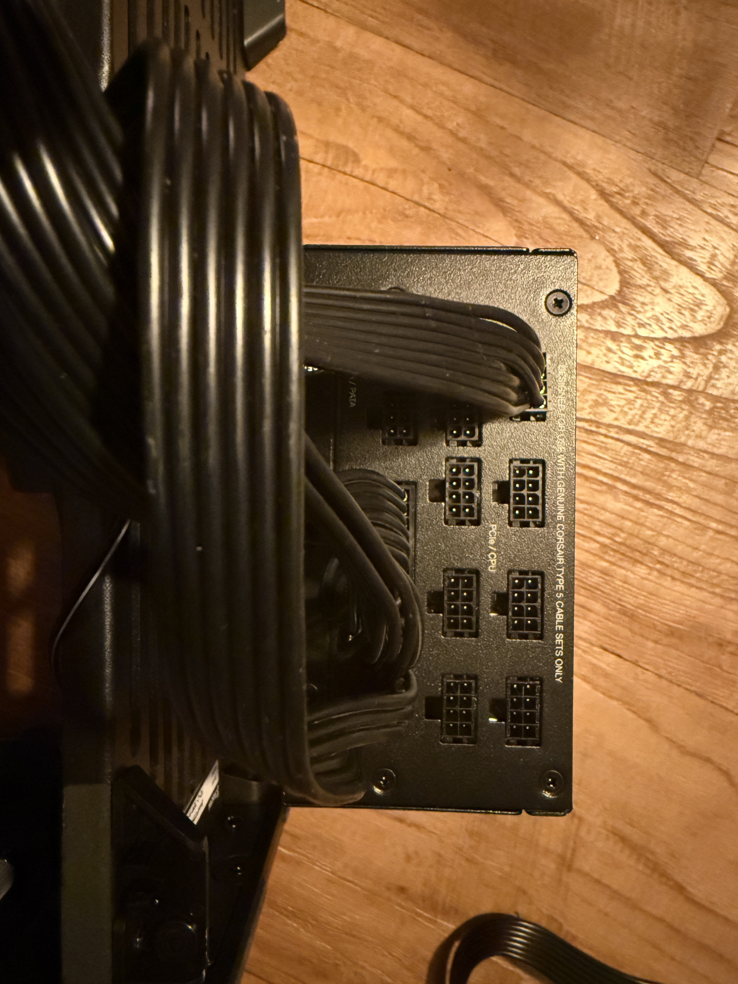

Mit GPU - es sind doch keine PCIe-Stromanschlüsse am Netzteil angeschlossen, richtig?
Beim ersten Versuch war alles angeschlossen, auch die GPU. Auf den Fotos habe ich den zweiten Versuch mit ausgebauter GPU dargestellt.

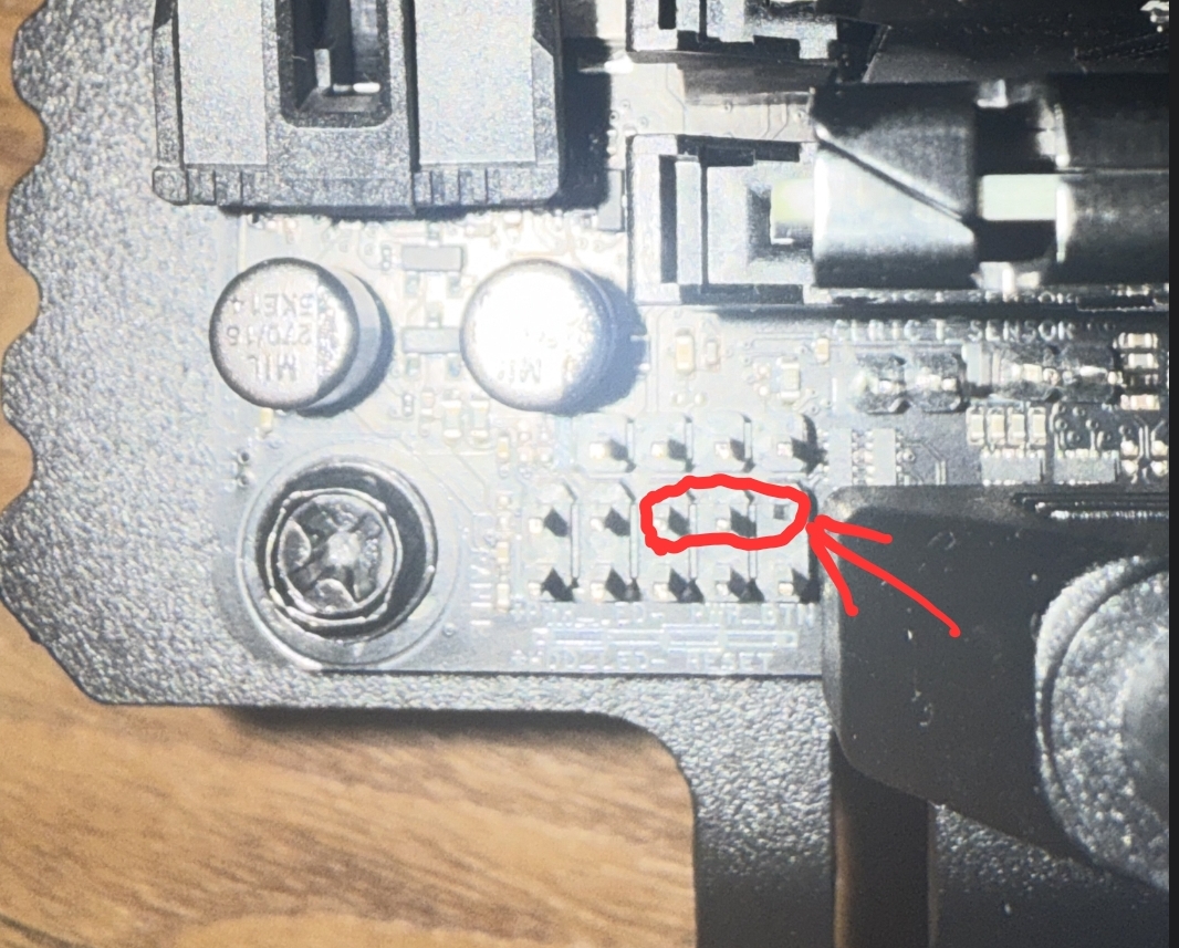

leider springt er auch nach dem Flashback nicht an. Kein Lüfter dreht sich. Kann es am Power-Button liegen? Siehe Foto. Dort muss er doch rein (habe ihn auf dem Foto draußen). Im Handbuch des Gehäuses steht das nur so halbgar beschrieben, wo er rein muss.
Auf diese zwei Pins kommt der
Kannst auch ein Schraubendreher oder den Reset Taster zum brücken der zwei Pins nehmen
Japp das was Bisy eingekreist hat ist richtig.
Wieso sollte auch im Gehäuse Handbuch stehen wo auf dem Mainboard das Kabel hinkommt das Gehäuse Handbuch kann ja nicht wissen welches Mainboard du hast.

Leider tut sich da auch nichts. Ich habe es in alle Richtungen probiert. Totenstille. Das mit dem Schraubenzieher hat leider nichts bewirkt.

Ich persönlich würde das Board noch mal ausbauen, es auf ne Pappe legen, nur CPU mit Kühler, einen RAM Riegel und Netzteil (Board und CPU Strom) verbauen, und den Monitor mal am Board anstecken. dann mal mit nem Schraubendreher die 2 Pins für den an/aus Taster für eine Sekunde brücken zum PC anschalten und gucken ob da dann ein Bild kommt.
Halt mal die Minimal Konfig testen. wenn das dann geht, Stück für Stück wieder zusammen bauen

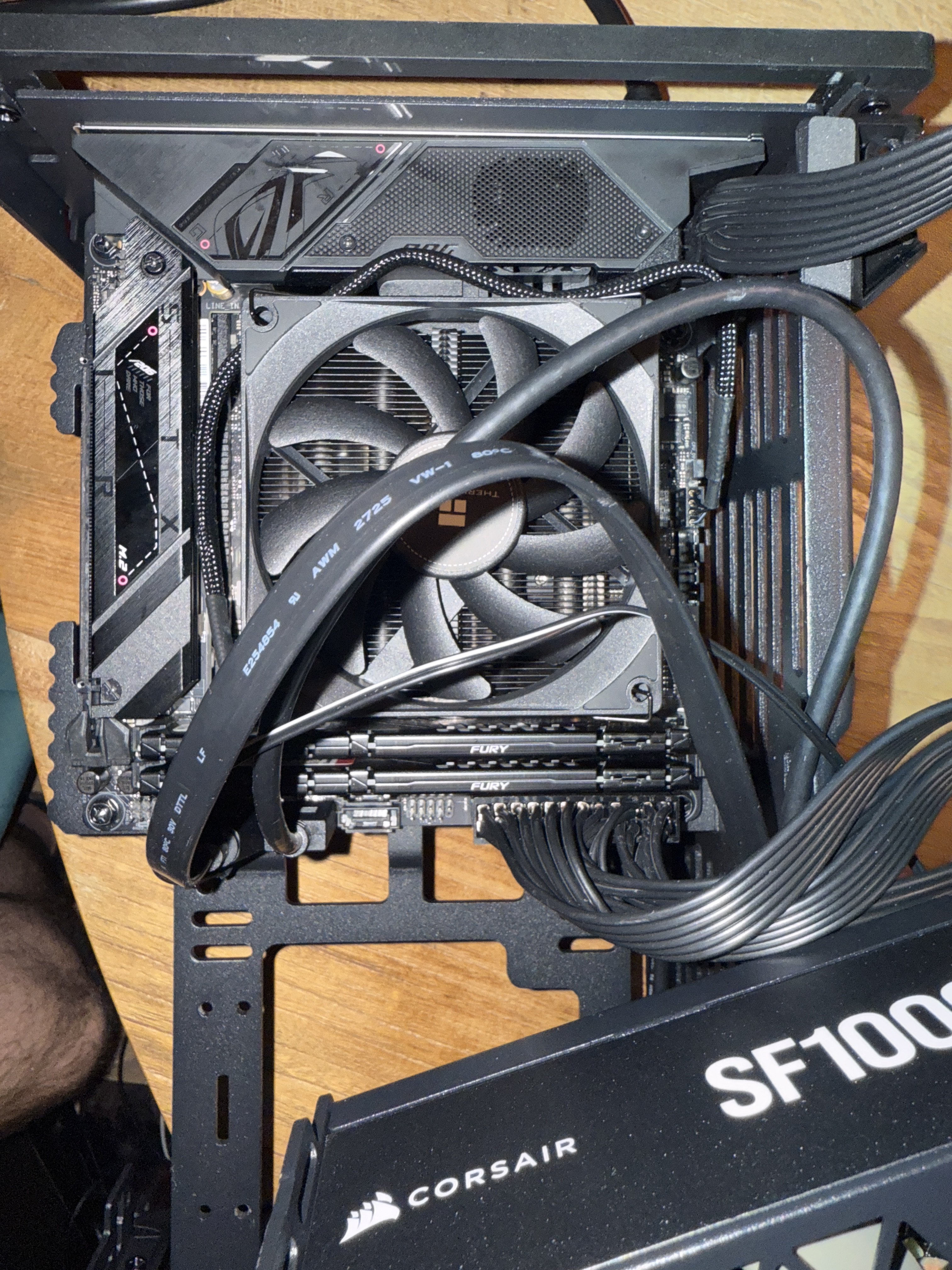

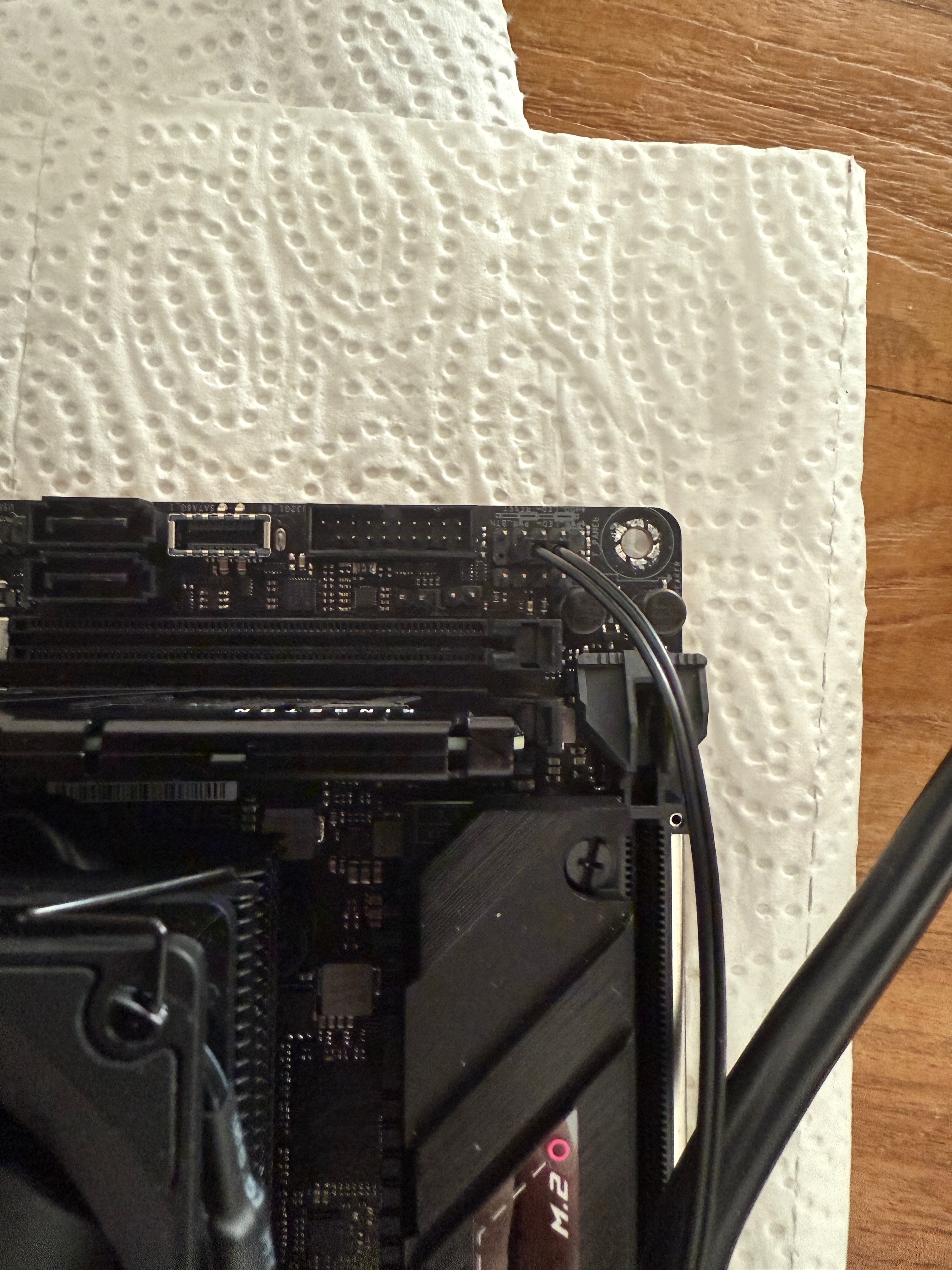

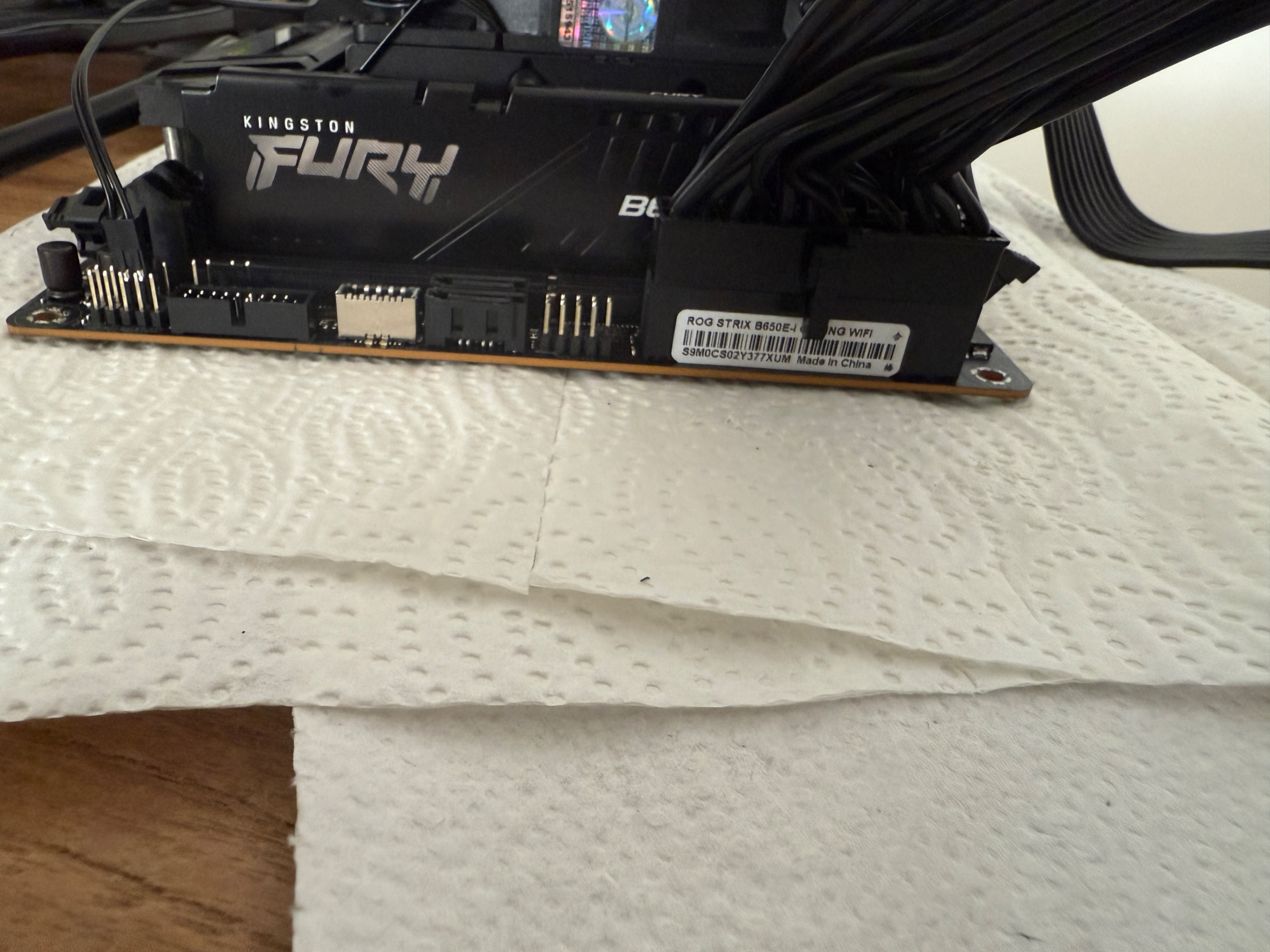

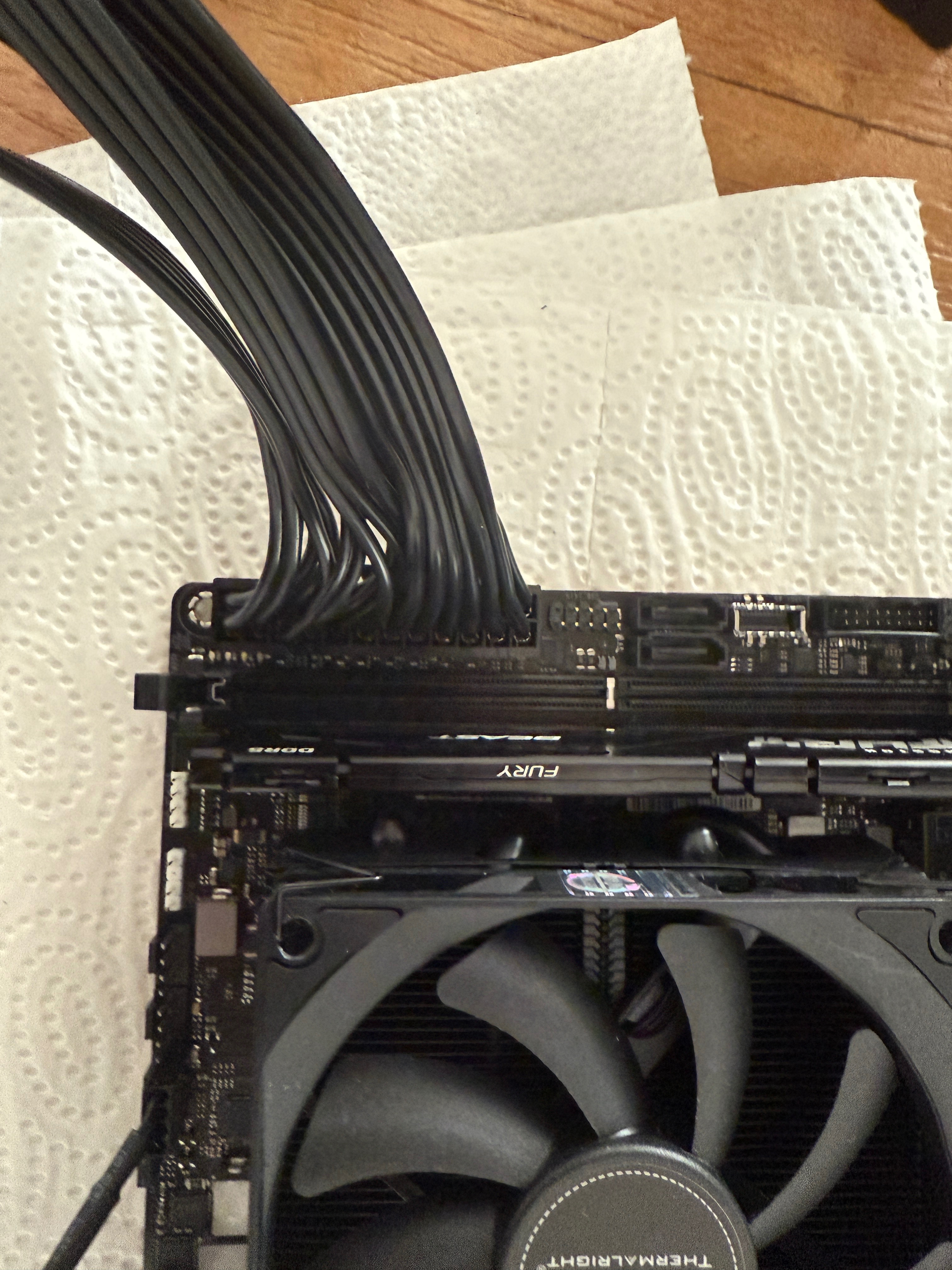

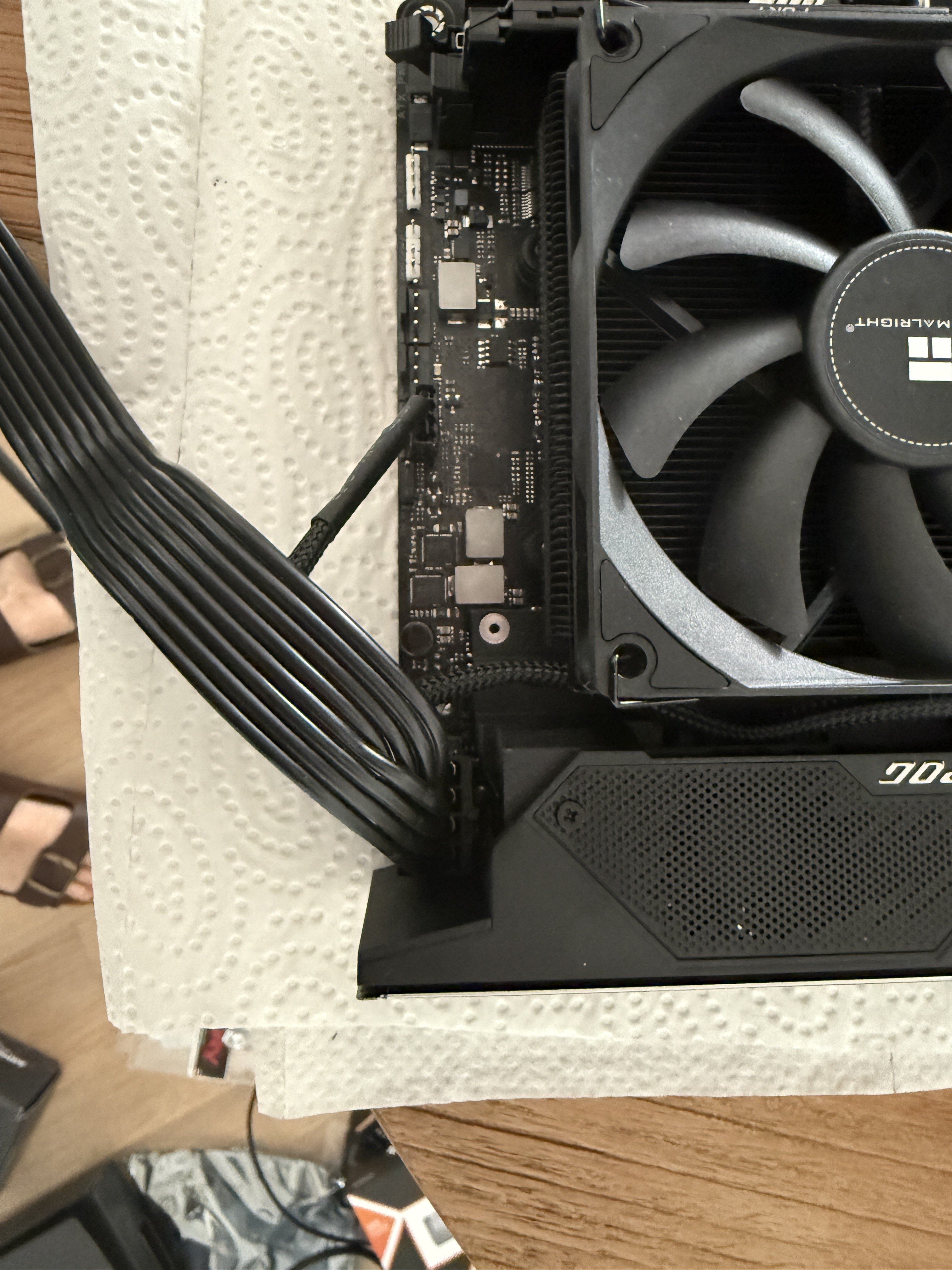

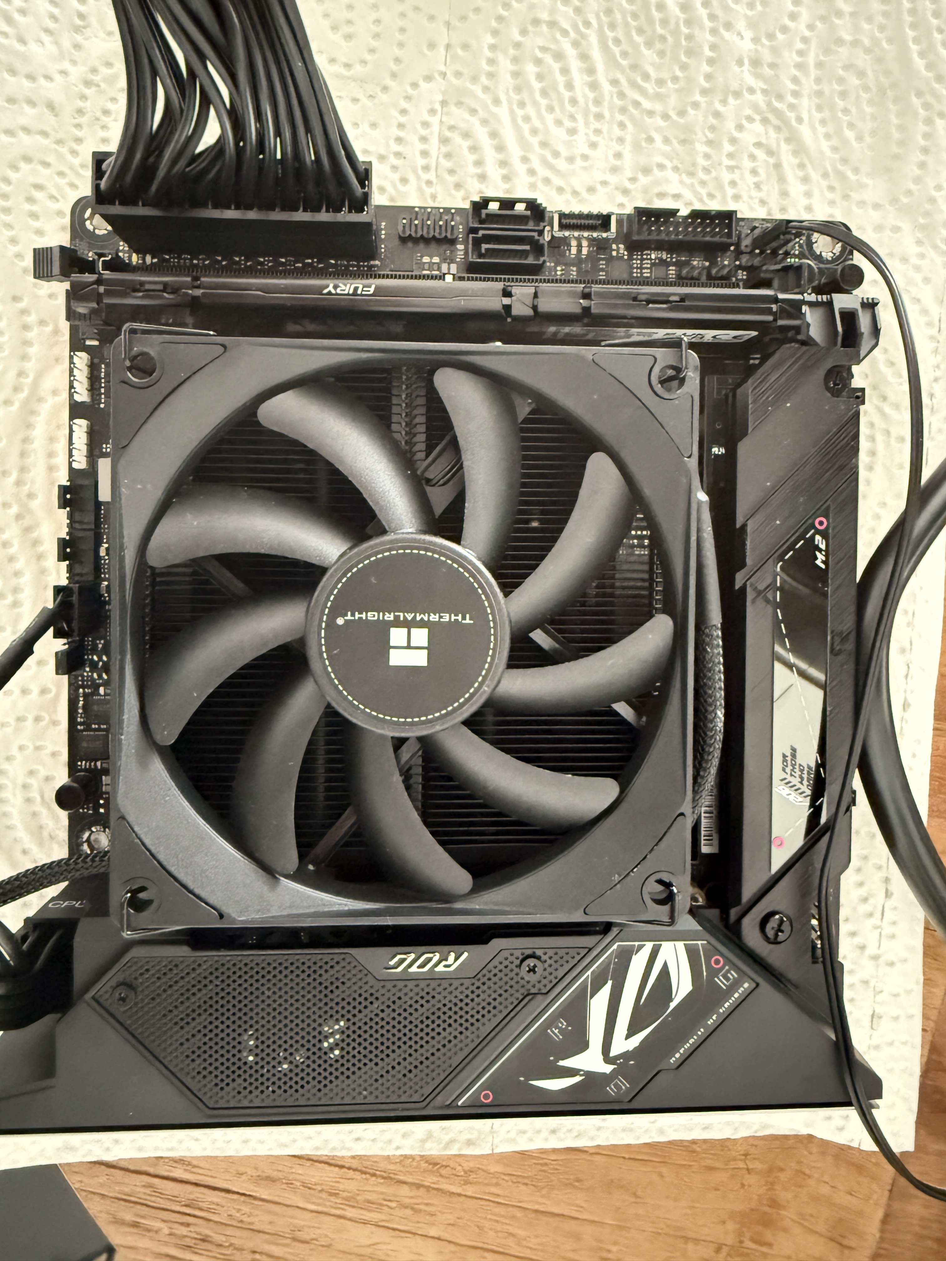

kannst du davon noch mal Fotos machen, da sieht man das alles besser als in den ersten ,wo alles eingebaut war
Nach vielen Probieren noch immer kein Ton. Ich habe parallel ein anderes Netzteil bestellt, das morgen kommt. Funktioniert es damit auch nicht, werde ich den Rest unter die Lupe nehmen oder einfach aufgeben und alles zurücksenden.
Hier noch ein paar Fotos.
