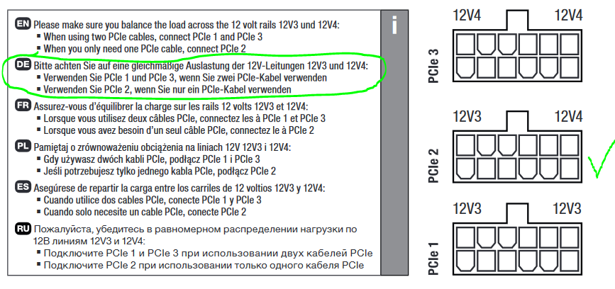

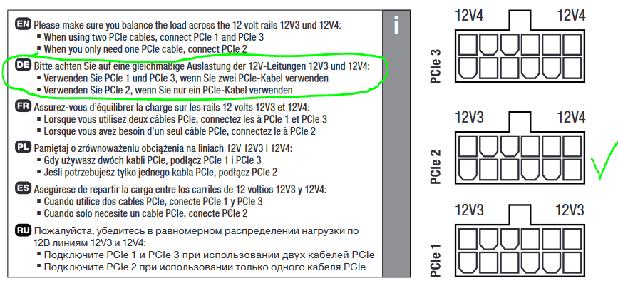

@Greyz1412 , mach das später noch, mit einzel Kabel an PCIe2 gehen - #55
Dann erst hängt deine Karte mit eimal 8 PIN an Rail 12V3 und 12V4

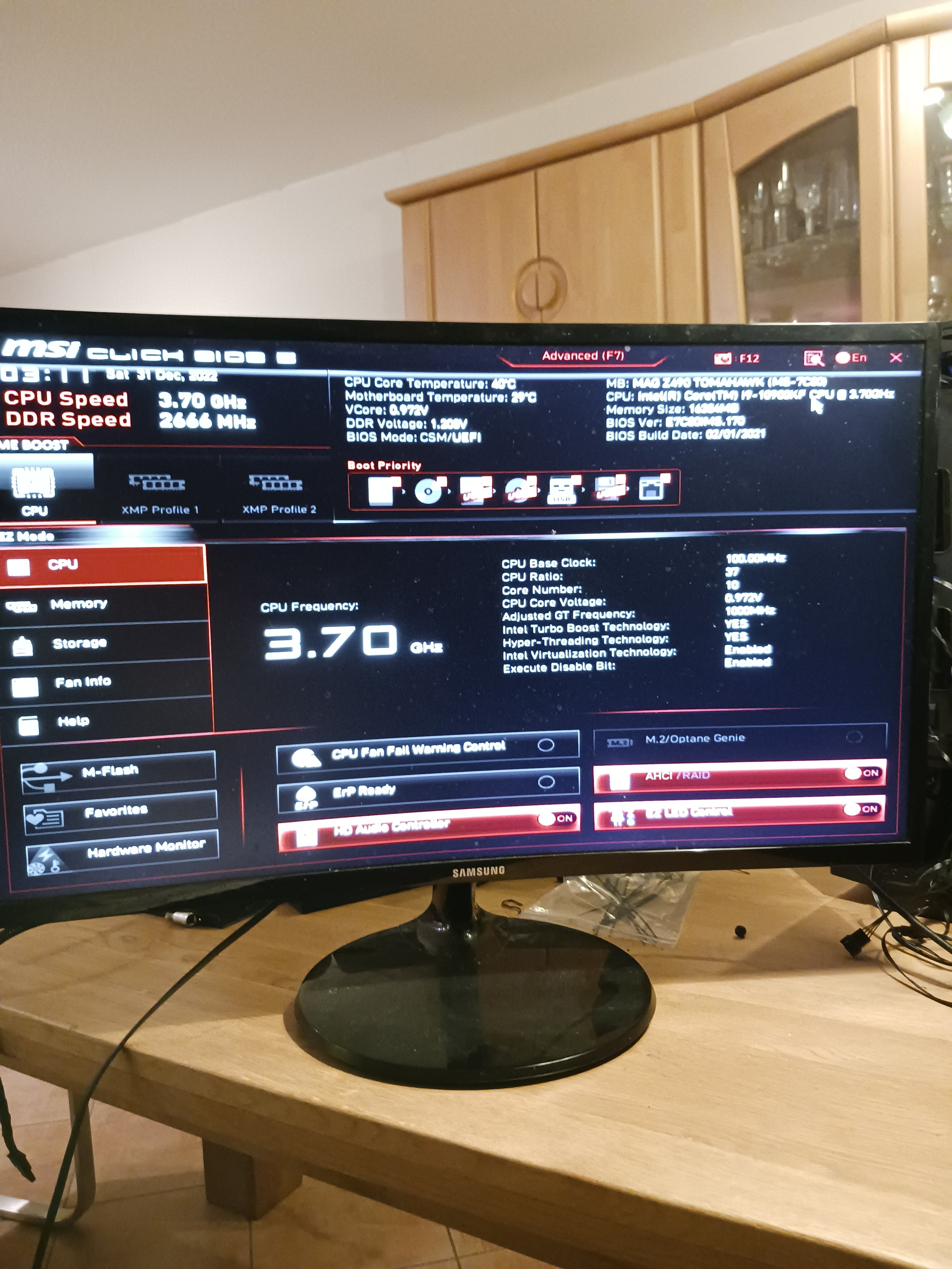

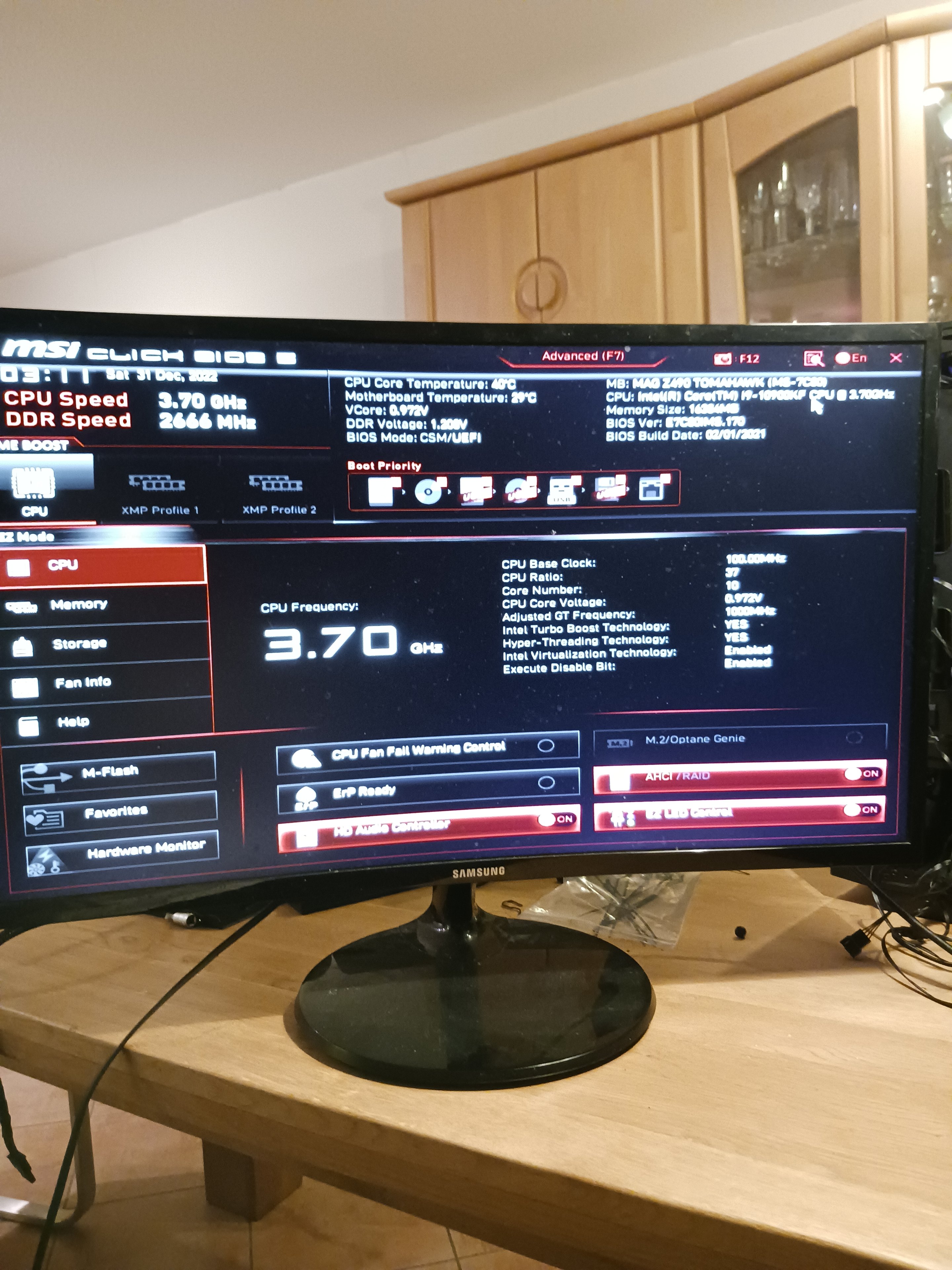

UPDATE:
Habe nun mal meine alte GTX 1050TI verbaut und der PC läuft. Jtz muss ich wohl das BIOS Updaten damit meine neue Graka geht. Hatt jemmand vllt einen Link für das Update ?
LG und danke für die bisher erhaltene hilfe :)

https://www.msi.com/Motherboard/MAG-Z490-TOMAHAWK/support#biosda lade das neueste Bios runter. Spiele es auf einen mit FAT 32 formatierten USB-stick. (entpackt) Geh ins Bios und starte das Flash tool

Habe gerade die GTX 1050Ti ausgebaut und in meinen alten PC gesteckt um das BIOS auf mein Stick zu ziehen . Sollte ich einfach damit weitermachen oder nochmal die RTX 3060 an meinem neuen PC mit dem richrigen Kabel probieren ? LG :)
Mach erstmal das Bios mit der alten Karte fertig sonst hast du kein Bild. Das heißt wieder vom alten Rechner in den neuen umbauen.
Danach machen wir das mit den Kabel mit der neuen Karte.
