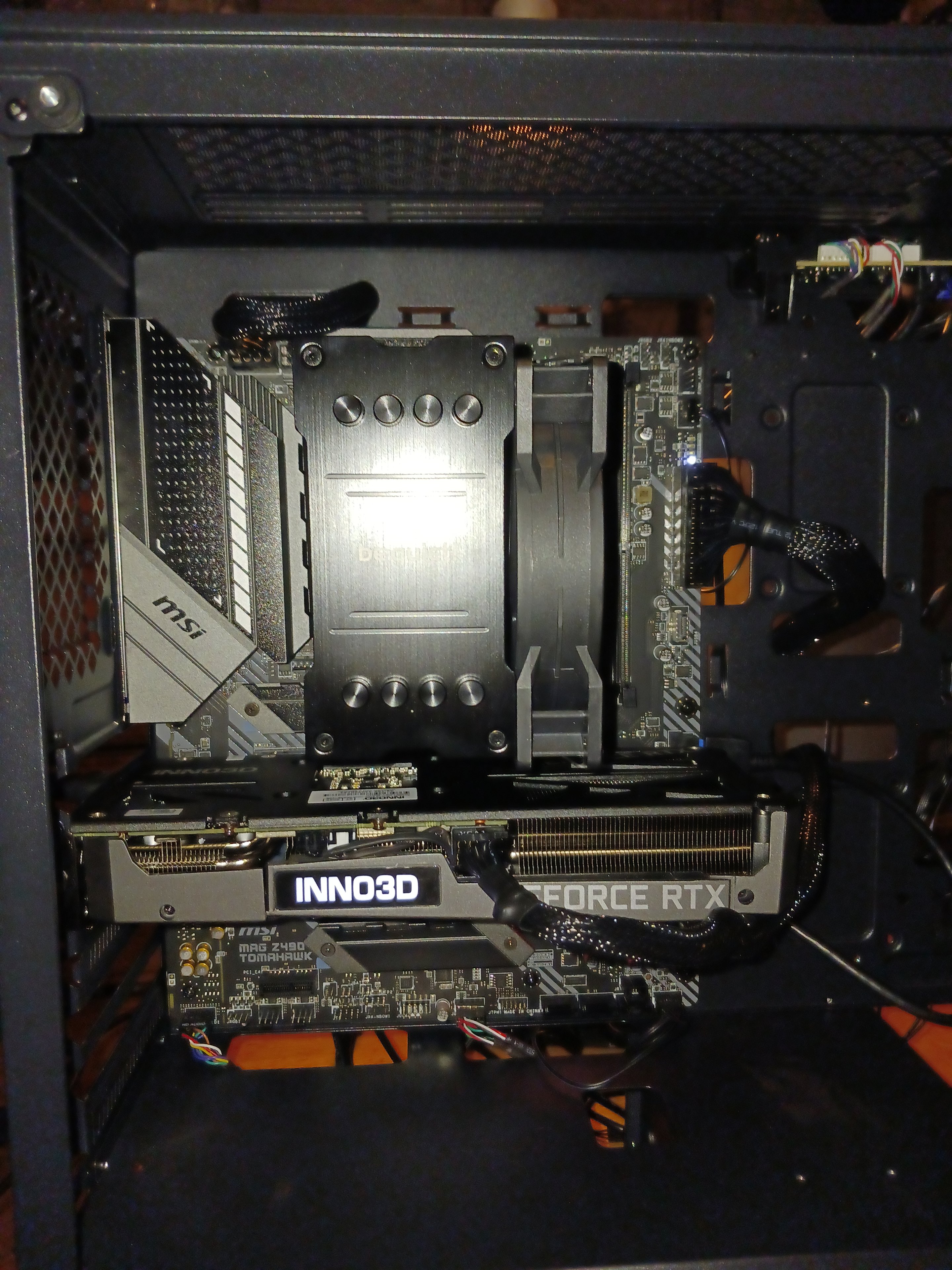

Vielleicht hilft eine kleine Zusammenfassung, was dem System offensichtlich fehlt:
  1. Wahrscheinlich CPU-8Pin Stromversorgung fehlt.​
  2. Kein Dual-Chennel Betrieb, da nur 1 Ram Riegel verbaut. Hier sollte ein baugleicher gekauft und zugesteckt werden. Alternativ, 2x8GB Riegel kaufen und den einen 16GB Riegel.. verkaufen, zurückgeben oder was auch immer. (viel verschenkte Leistung)​
  3. Gehäuselüfter fehlen. (Hitzestau und Abschaltung droht)​
  4. CPU-Lüfter verkehrt herum.​
  5. Grafikkarte muss auf den ersten oberen PCIE-Slot gesteckt werden. (viel verschenkte Leistung)​
  6. Einbau einer SSD​

Na das is doch schon mal gut.😉 Dann am besten die Tipps mit dem 4+4 CPU-Kabel beachten und natürlich auch die anderen Tipps (GPU, RAM, etc.) beherzigen.
Viel Erfolg! Der erste Zusammenbau ist immer der schwerste!😉

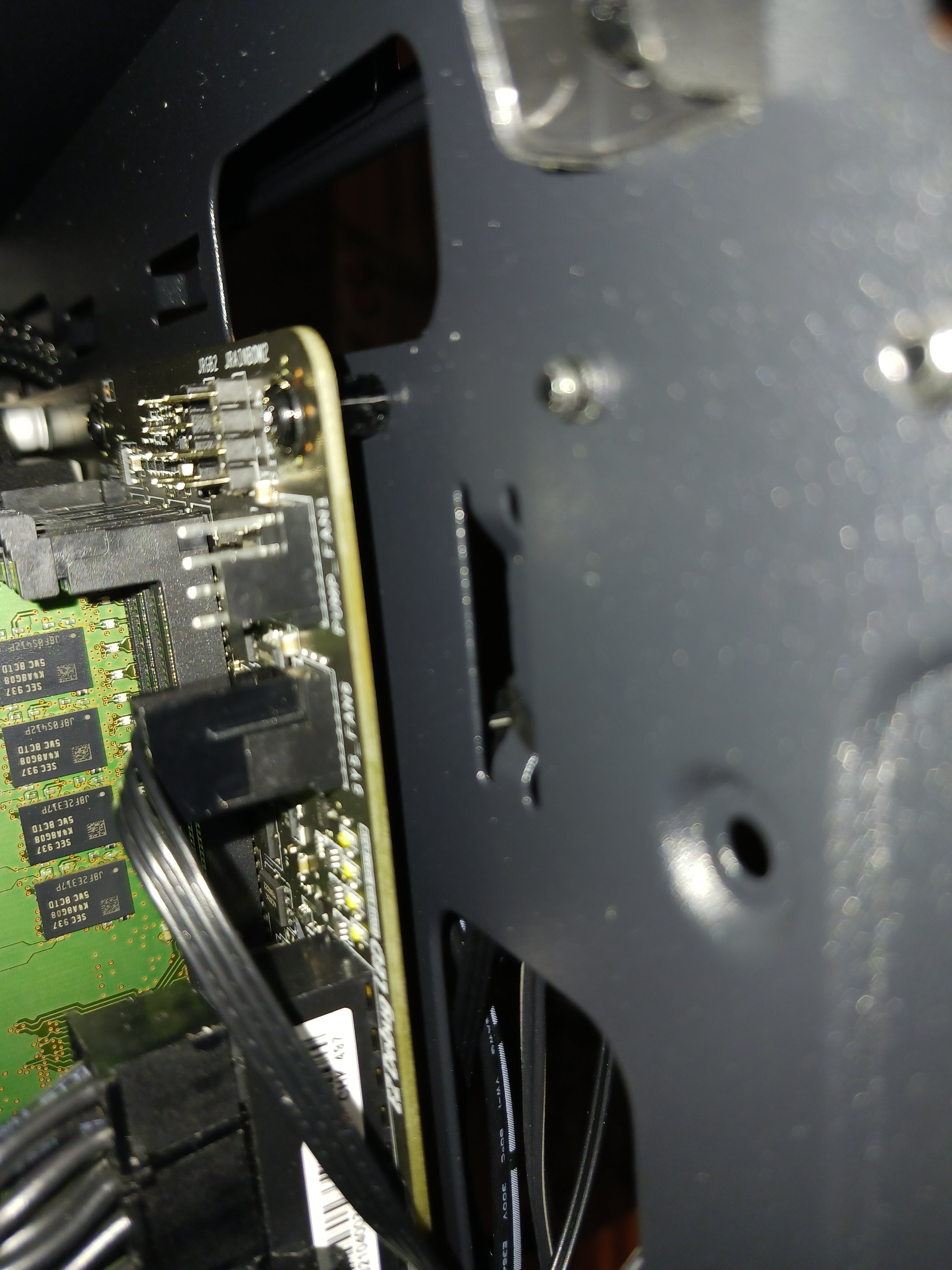

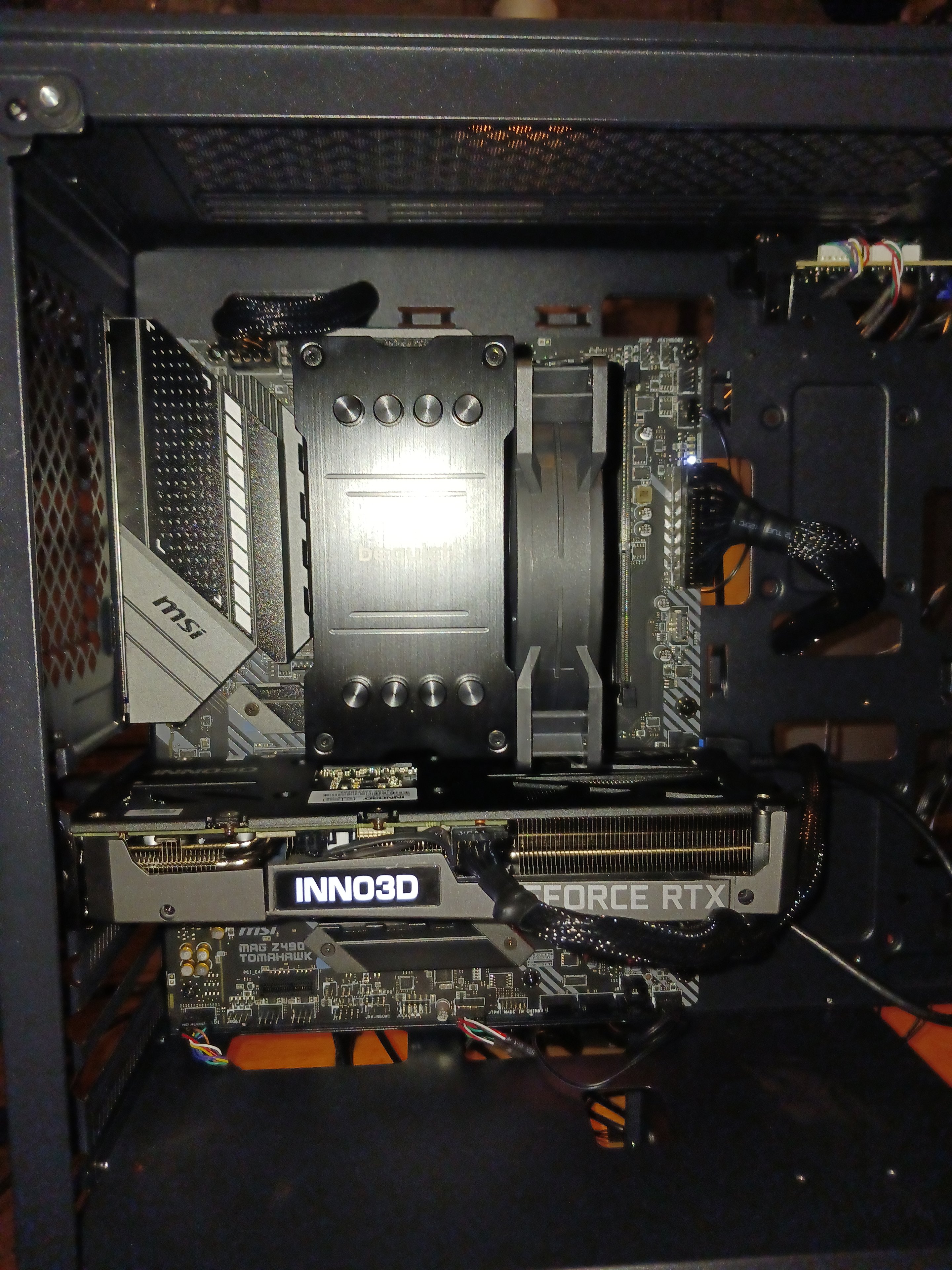

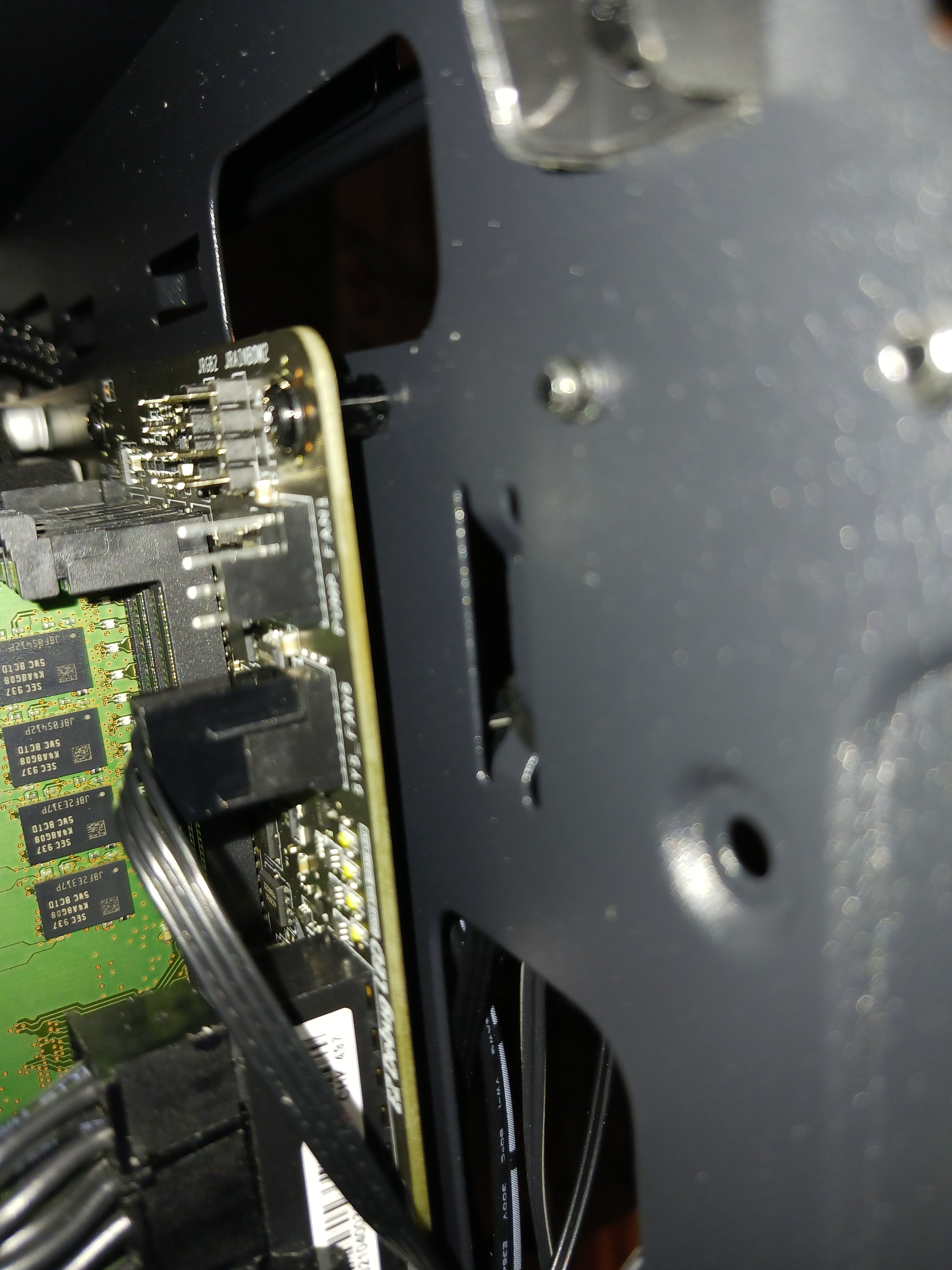

Das Board wirft iwi keinen Schatten auf den Tray. Hast du Abstandshalter installiert (das wäre wichtig) oder das Mainboard plan aufs Metall geschraubt? Bitte prüfen.
Sind ggf. noch andere Teile übrig, zu denen du ggf. Fragen hast?
Reaktionen: Alexander2

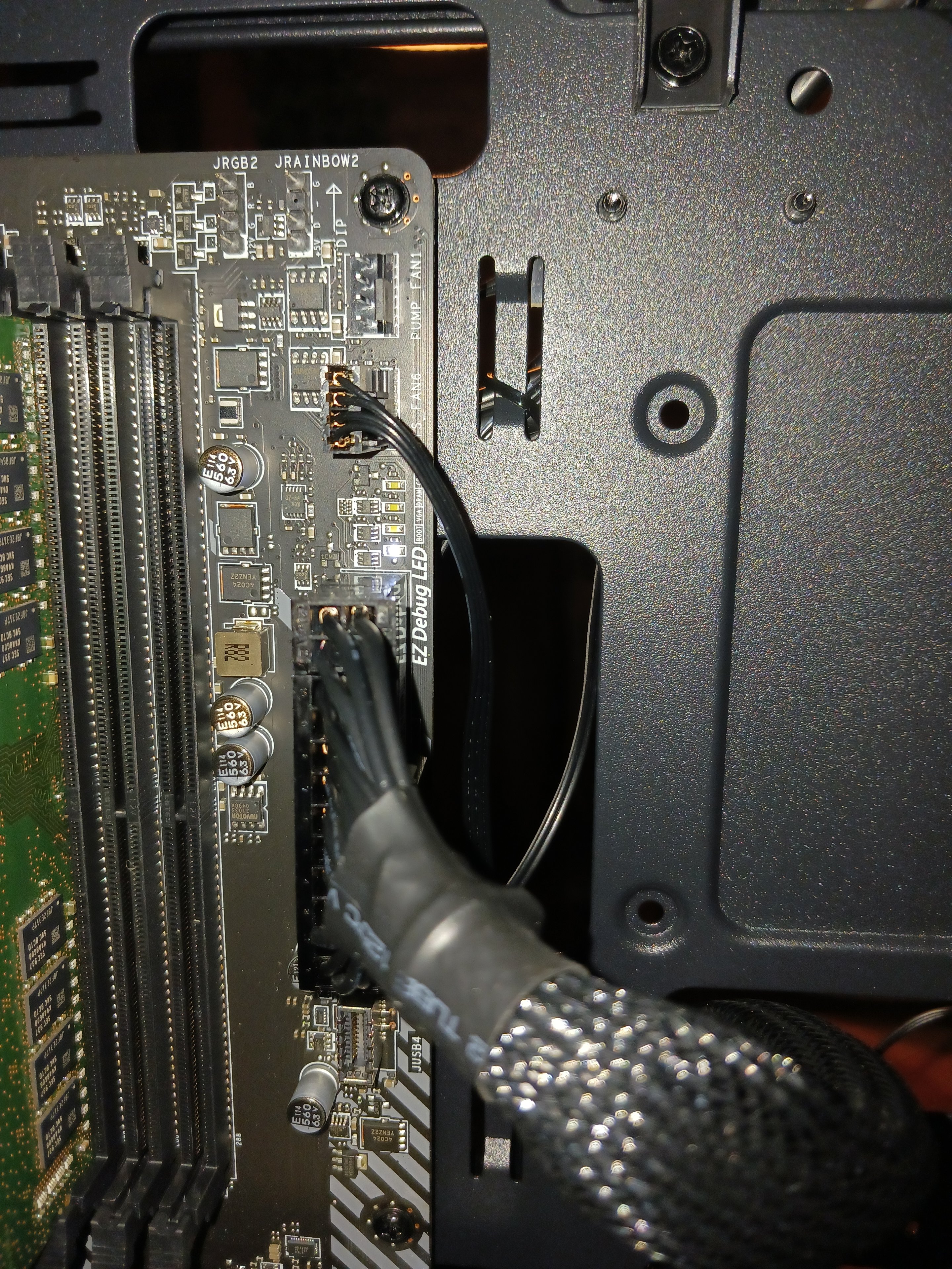

Gerne auch noch mehr Bilder. zum Beispiel Oben links die Ecke über der CPU da wird ja spekuliert.

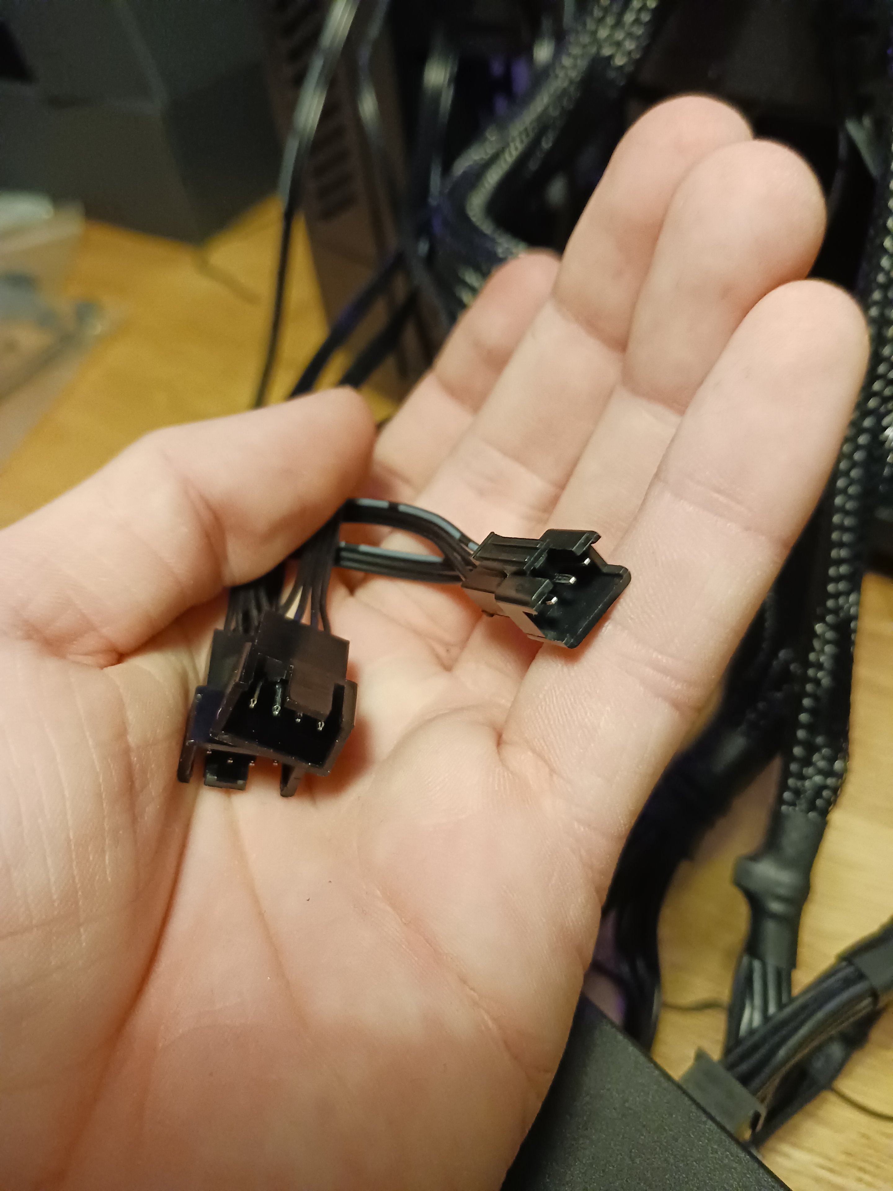

Alles wie in euren Antworten behoben . Danke für die Tipps erstmal. Nachwievor leuchtende CPU LED und kein Bild . Dieses VGA Kabel ist übrig von der Graka vllt spielt das auch eine Rolle.
Die RGB beleutung vom Gehäuse ist noch nicht angeschlossen da ich keine Ahnung habe wo diese hingehören. Bild ist im Anhang.
Ich baue denn PC komplett alleine mithilfe von YT und co.
LG :)
Oh je, du könntest Recht haben, sieht man eigentlich, meiner Meinung, eindeutig, das keine Abstandshalter verbaut worden sind :hammer_alt:

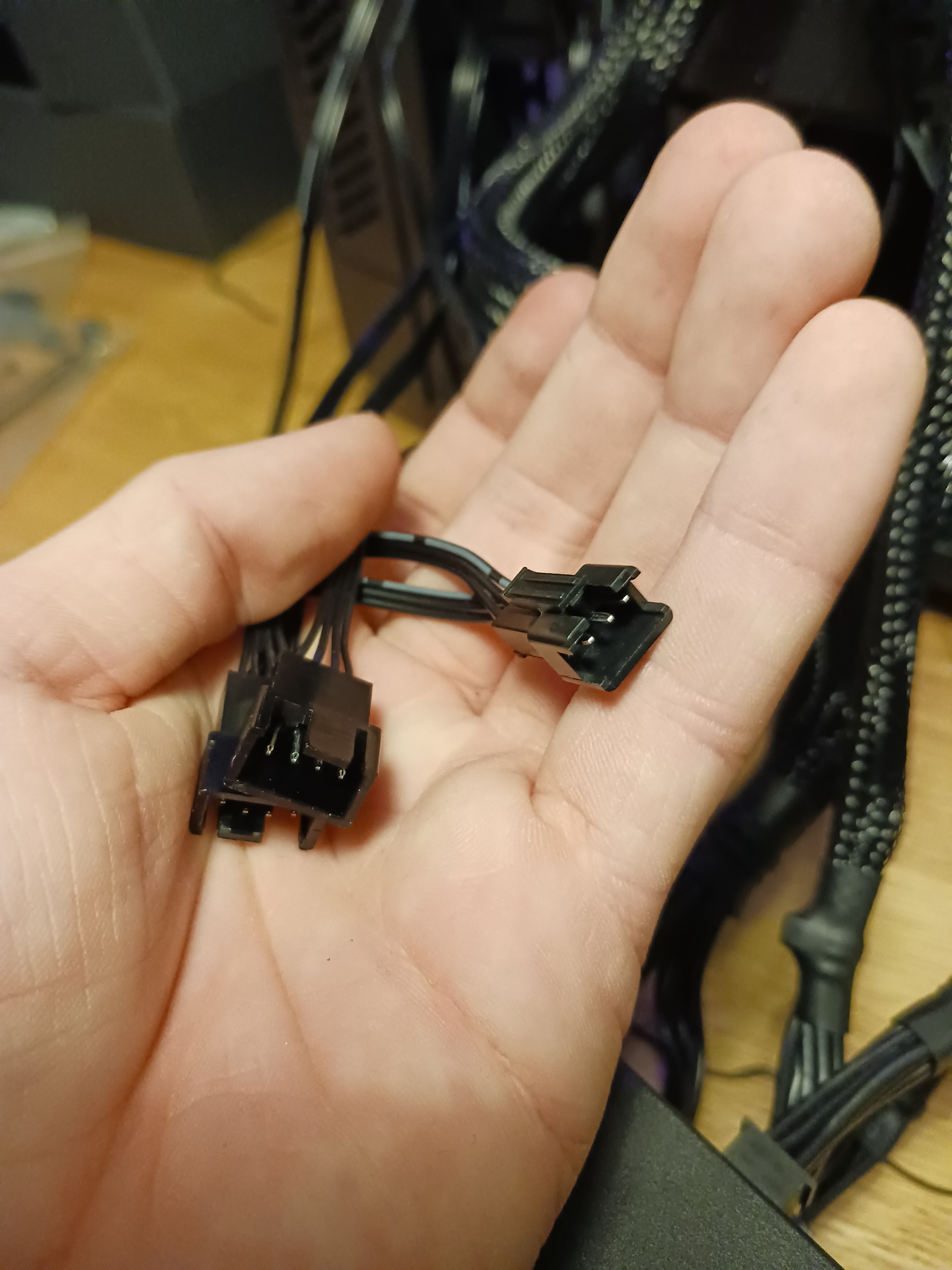

der PC muss erstmal angehen, danach kann man sich um die Beleuchtung kümmern.
Man sieht, das auf der Gehäuseseite da noch ein SATA Stromstecker rum hängt, der wird sicherlich von dem Controller der Beleuchtung sein, den muss man noch mit dem Netzteil verbinden
Die Abstandshalter der CPU sind verbaut und die vom Gehäuse fürs Mainboard ebenso.

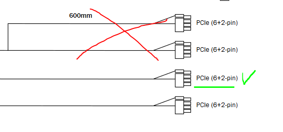

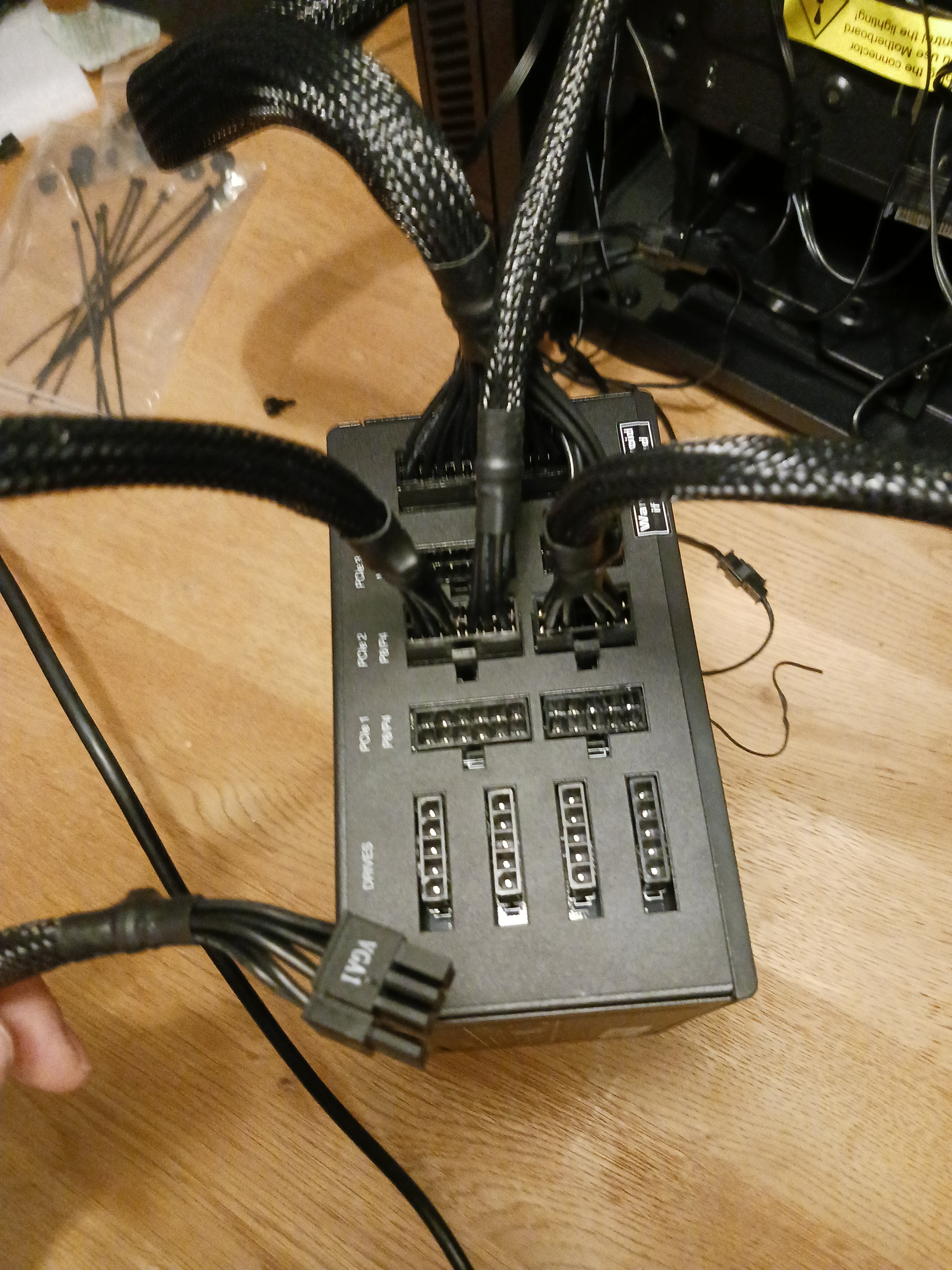

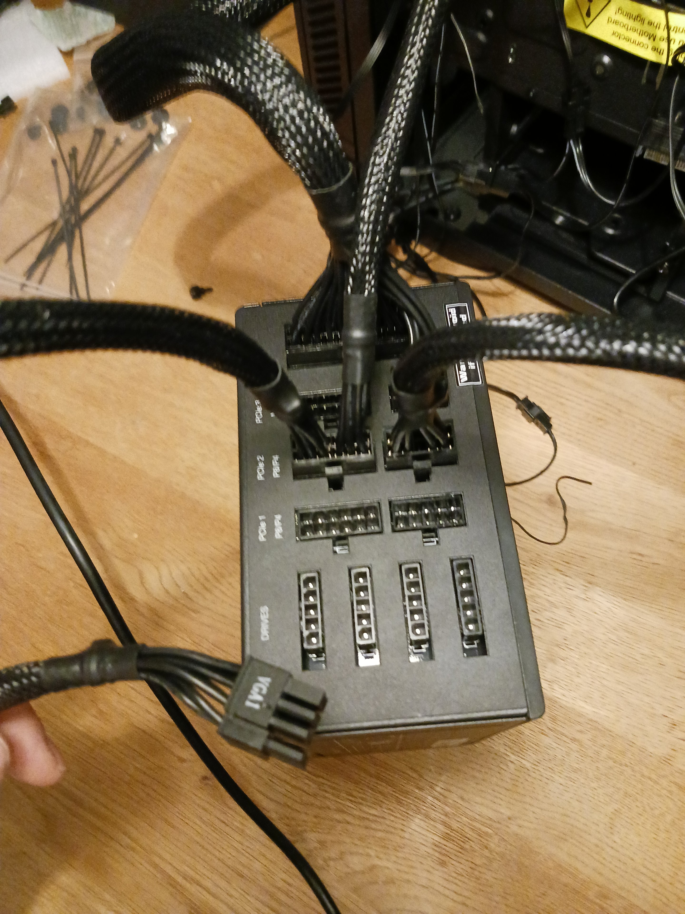

#48 nicht das Doppelkabel nehmen an PCIe2 für die Grafikkarte mit nur einem 8PIN.
Nimm hier eins der "Einzel-Kabel", an PCI2 und damit zu Grafikkarte in den 8 PIN.
So wie jetzt, zapftst du auch nur eine 12V Leitung an.
Hast du beim Einbau von dem Board Abstandshalter verwendet oder hast du das Board einfach aufs Metall raufgeschraubt ?
Den Stecker in deinem NT, in Pcie2, finde ich seltsam, da dort 2 Stränge weggehen. Kenne ich nicht. Was sind an den Enden für Stecker? Nicht dass der andersrum an die Graka müsste?
@Nick Jupp, zu langsam.
Kennt sich wer mit Bios & Kompat. zu der Cpu aus?
Reaktionen: Skudrinka
Schau zwei Beiträge über dir.
Das ist das Doppelkabel, PCIe2 hängt an 12V3 und 12V4.

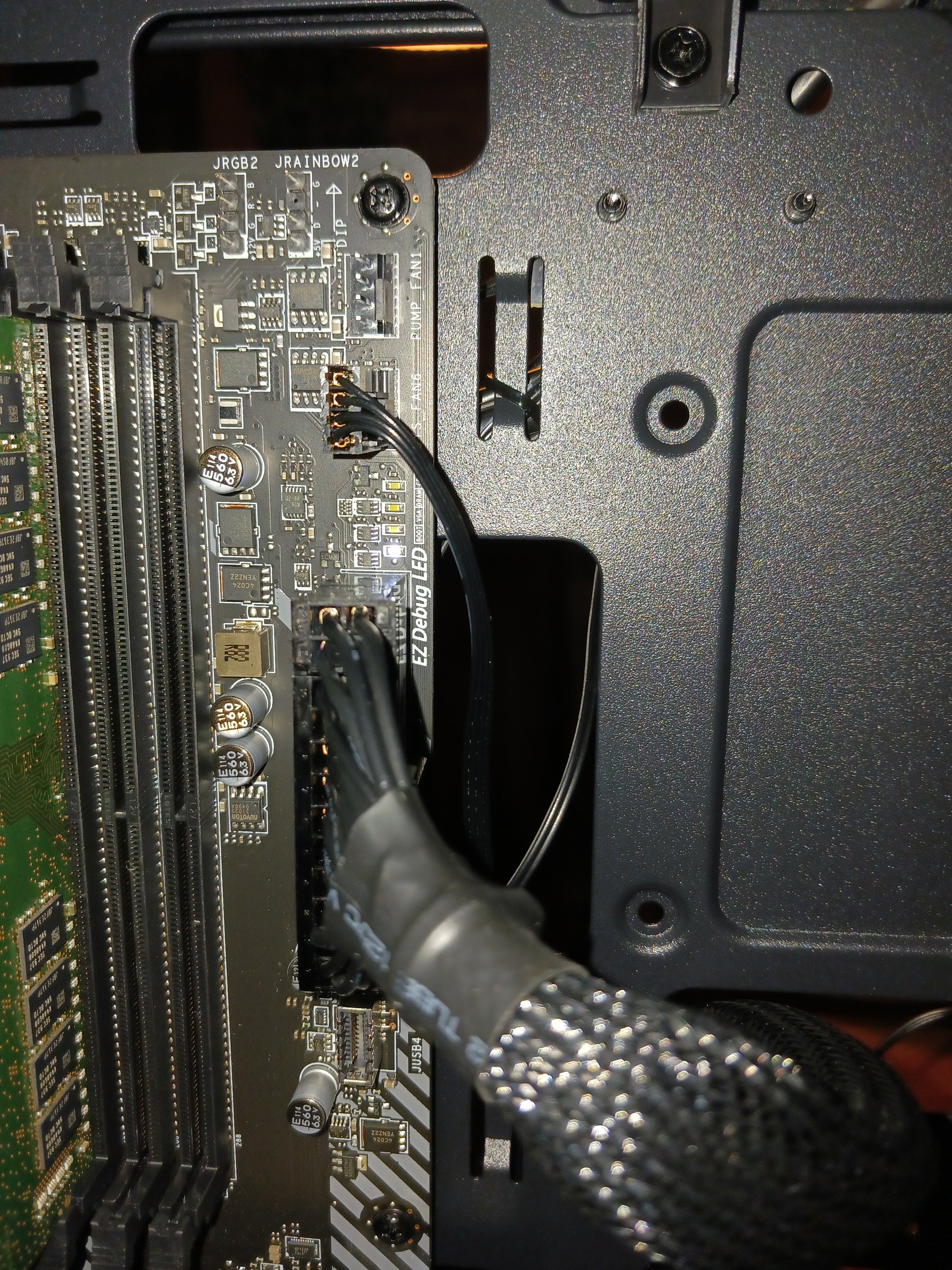

CPU Fehler wurde wohl behoben. Nun leuchtet eine andere LED die laut Handbuch wohl Probleme mit dem Boot(gerät)en anzeigt. Eventuell nochmal das BIOS zurücksetzen ?
LG :)
