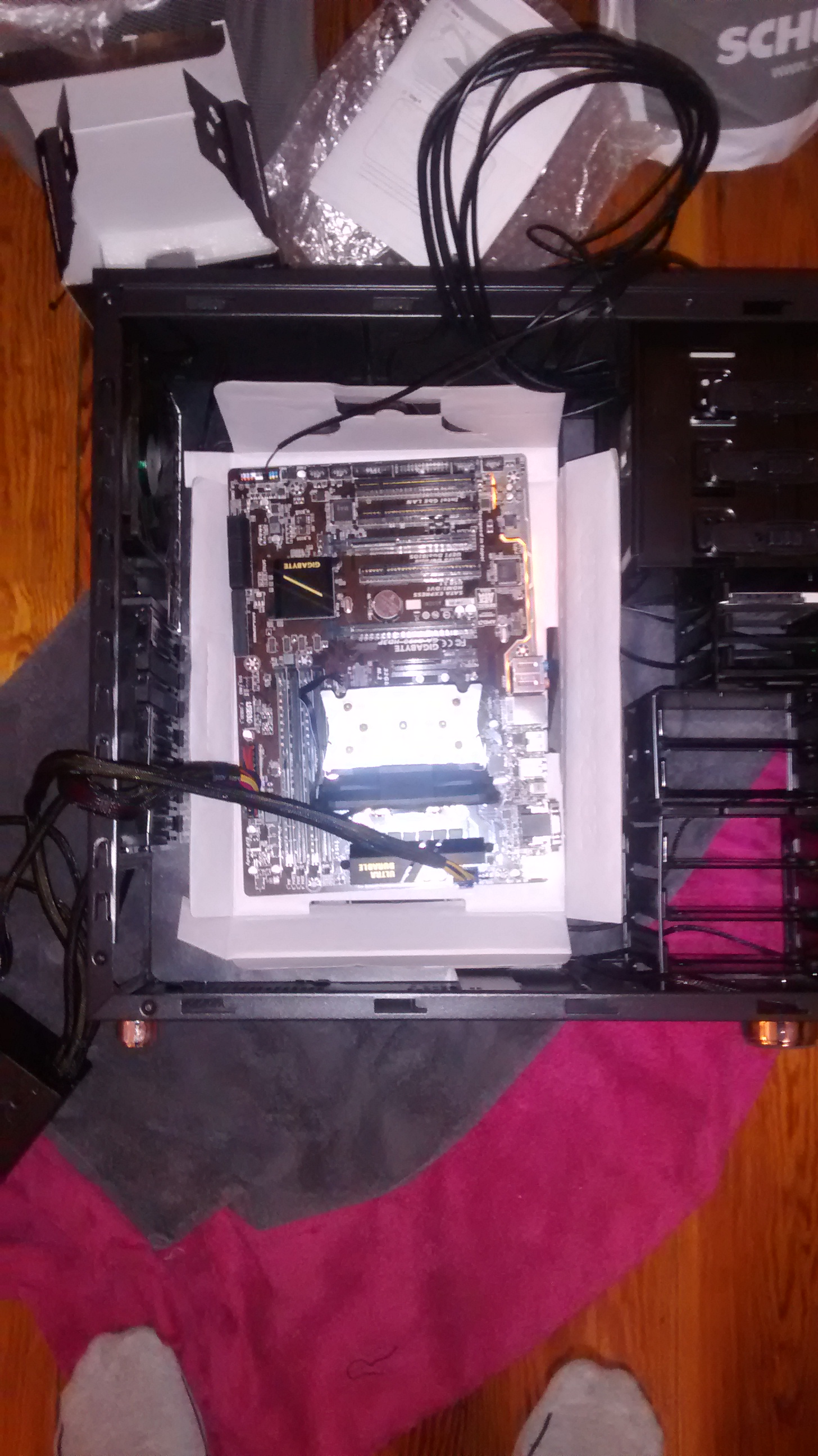

- habs auf minimal Konfig laufen lassen siehe Bild

Ggfs. Motherboard, CPU, CPU-Kühler und RAM außerhalb des Gehäuses z.B. auf dem Motherboardkarton aufbauen und mit ATX 24Pin u. CPU 8 Pin vom Netzteil anschließen. Monitor an die Rückseite von der I/O-Blende des Motherboards. Diese Minimalkonfiguration mit einem Schraubendreher und den beiden Pins Power-Switch starten.
Kommt ein Bild?

Beim minimaler Konfig bitte trotzdem den CPU-Kühler drauf. Kann sein, dass das Board erkennt dass kein Lüfter angeschlossen ist und vorsichtshalber den PC ausschaltet.
Sehe ich da keinen Lüfter? Und ohne Lüfter geht das?

An dem Board ist eine LED-Leiste die ist glaube ich nur kosmetisch.
und ich hab den Lüfter nochmal drauf gesetzt - immer noch das gleiche problem

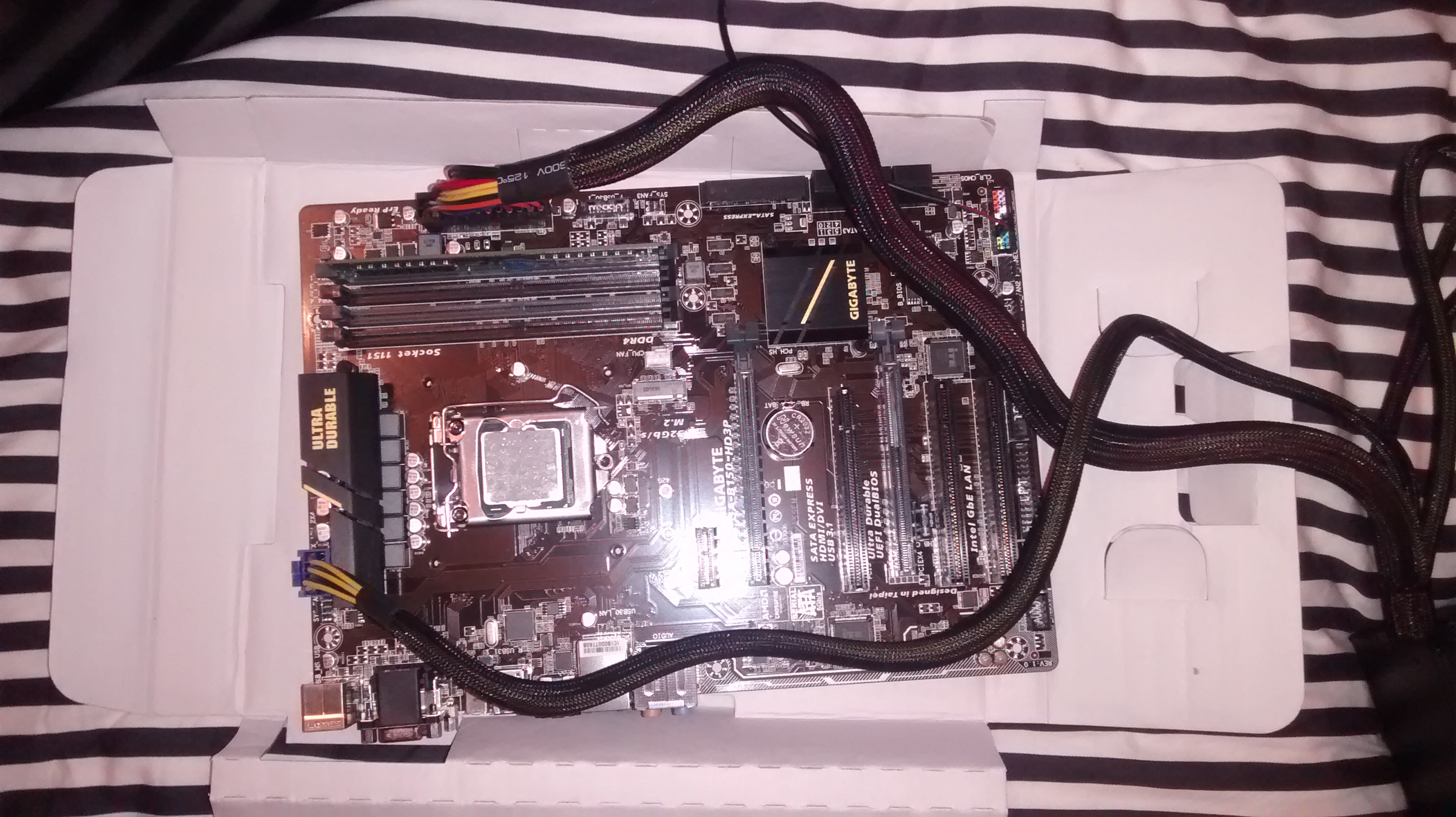

Wenn du keinen Monitor an die Rückseite des Motherboards anschließt wird auch nie ein Bild kommen, wenn du die Minimalkonfiguration so aufbaust. Steht aber auch so in Beitrag #2 im letzten Absatz wie die Minimalkonfiguration außerhalb aufgebaut werden soll.
ps: bitte das Mainboard nicht direkt auf die Pappe legen . Entweder dadrunter die Tüte legen in dem es verpackt war. Oder im Gehäuse fest verschrauben.
Danke, habe ich versucht jedoch keinen Unterschied festgestellt.
Bildschirm hatte ich auch dran - kein Signal.
