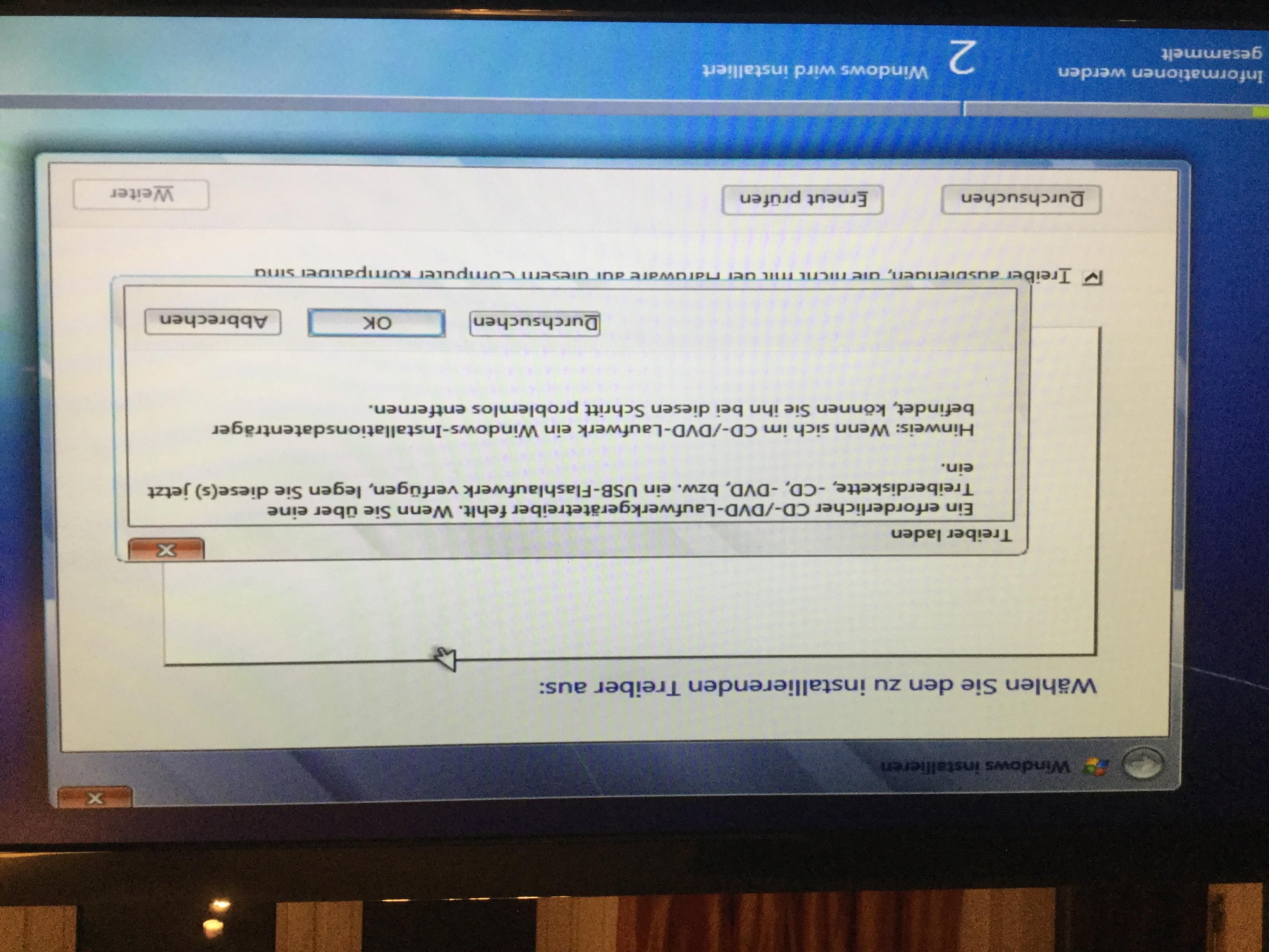

XHCI bzw. USB 3.0. Sind beides USB Probleme.
Für beide muss man das Windows 7 Installationsmedium, das ISO, behandeln und die richtigen Treiber integrieren.
warscheinlich versuchst du win7 zu installieren.
es gibt bei jedem Hersteller ne Anleitung wie man Win7 auf den neuen Intel 100er chipsätzen installiert bekommt. denn es gibt in dem Sinne das interfache für USB2.0 nicvht mehr, sondern nur noch das für USB3.0, win7 kennt aber kein uSB3.0, daher diese Fehlermeldung. man muss den USB3.0 Treiber mit in das Win7 Install Medium integrieren
hier die Asus Anleitung für Win7 http://dlcdnet.asus.com/pub/ASUS/mb...int.pdf?_ga=1.218343577.1021953415.1463163658
oder du installierst einfach win8.1 oder 10, schon hast du das Problem nicht

Du lügst. Der PC hat Windows gebootet: du hast einen Screenshot davon gezeigt oder war das deine und unsere Einbildung? Massenhalluzination?Er will ja nicht mal per USB Stick Bootn
Das ist egal. Alle USB Ports seit Skylake nutzen XHCI welches Windows 7 von Haus aus nicht kann.Das Board hat noch USB 2
Weniger posten, mehr "XHCI Windows 7 Installation" googeln.
hab dir in post 4 ne Anleitung von Asus verlinkt, da steht drinn wie du das machen muss.
man kann auch die Tools von anderen Boardherstellern nutzen, da sie alle das gleiche machen
man kann übrigens immernoch win10 installieren und mit nem win7 Key aktivieren, fals du kostenlos auf Win10 willst.

Dann ist die Frage wie du den USB Stick erstellst.
xxMuahdibxx
Fleet Admiral
- Juli 2011
- 38.437
Ach und das externe Laufwerk ist nicht über USB angeschlossen ?

Entweder die EHCI Emulation im Bios von MSI aktivieren ("Windows 8/10 Feature" auf "Disabled" und "Windows 7 Installation" auf "Enabled", dann kann man zumindest die Installation zu Ende führen, besser ist ein im Installationsmedium integrierter Intel USB 3.0 Treiber) oder alternativ einfach mit dem Win7 Key ein aktuelles Win10 installieren, dann klappts einwandfrei...
- Aug. 2012
- 3.902
Du brauchst eine Win7 Iso, und das Tool von Asus. EZ Update oder so heißt das. Hatte das Problem letztens auch. Damit klappt es auch mit USB 3.0 Stick und 3.0 Port.
https://www.computerbase.de/forum/threads/win-7-usb-stick-treiber-fehlen.1623170/
ahhhhh - entschuldiung und gute besserung. ich bekomme es einfach nicht hin - hab eine iso erstellen ein usb stick boot fähig gemacht und mit xcopy die sachen aufm stick gepackt und dann wie in der anleitung von asus die ordner und die XML aufm stick mit gepackt aber es funktioniert trotzdem nicht.
ich verzweifle
ich verzweifle

Wenn man das Bios entsprechend umgestellt hat...
