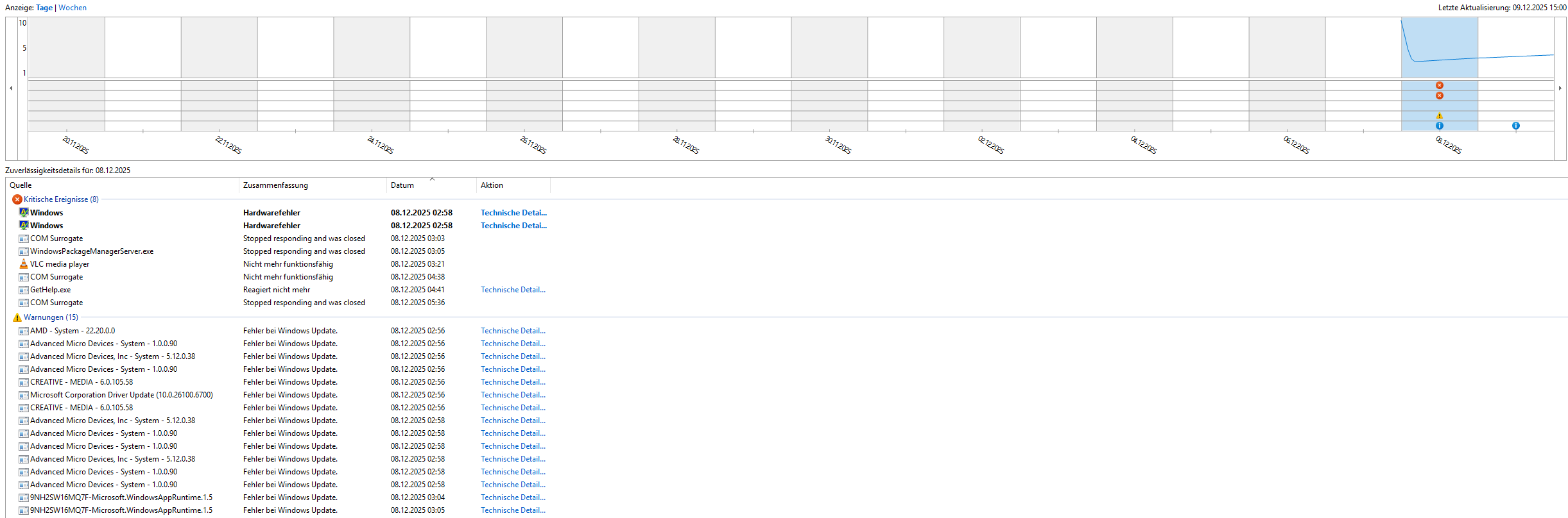

Müritzer schrieb:Schau auch mal in den Zuverlässigkeitsverlauf, sind dort Fehler?

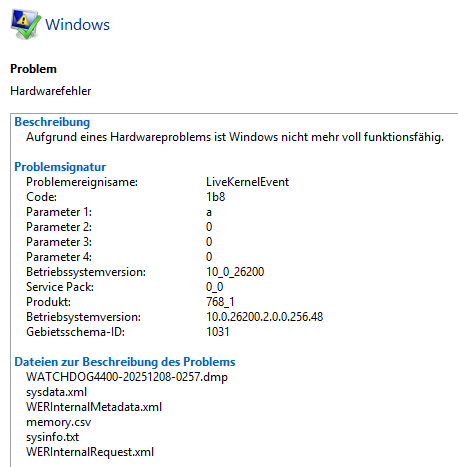

Diese 2 Windows Hardwarefehler um 2:58 Uhr müssten die sein, wo ich jeweils getestet habe, die Crucial P3 und Kingston KC3000 wieder in den 2. Slot zu stecken, das passt zur Uhrzeit und auch zum Namen des Fehler, denn wenn Windows nach Ewigkeiten nicht starten kann, kommt irgendwann die Meldung "Problem bla bla, wir starten ihren PC neu, CODE WATCHDOG". Der 2. Hardwarefehler ist quasi der gleiche, nur mit Code "1a8" statt 1b8.
Das gehört eh zu meiner Standard-Routine beim Installieren usw. dort ist alles super.Müritzer schrieb:Auch im Gerätemanager nachschauen ob dort Fragezeichen oder Ausrufezeichen sind.
