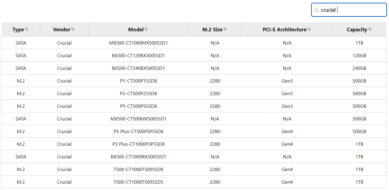

Ja, nur dass die Crucial P3 nicht offiziell kompatibel ist (nur Crucial P3 Plus) und die M470 Pro ist offiziell kompatibel, also beide SSDs sind jetzt offiziell kompatibel. Bei NVME kann es doch nicht so kritisch sein wie bei RAM, 2 unterschiedliche zu benutzen? Haben denn alle Menschen Probleme, wenn sie 2 unterschiedliche benutzen? (du kannst natürlich trotzdem völlig Recht haben)

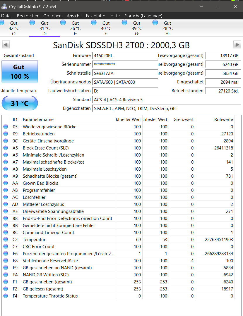

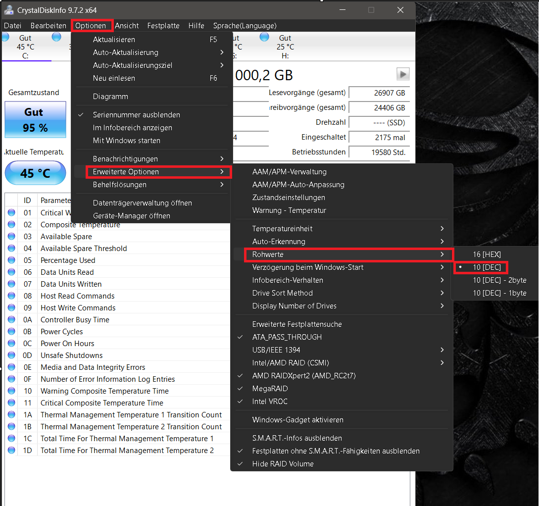

Hast du mal mit Crystal Disk Info die FP überprüft?
Stell die Rohwerte auf 10DEC um, da sieht man Fehleranzahl besser.

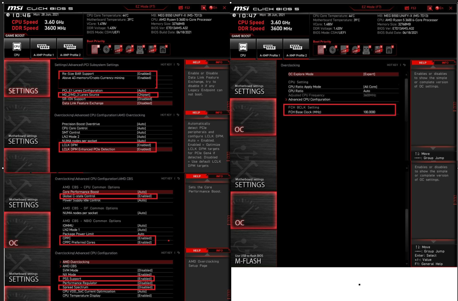

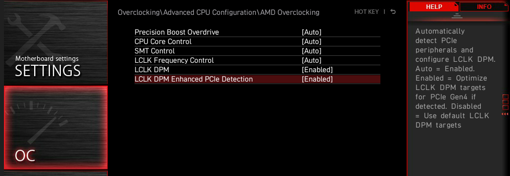

Du kannst mal diese BIOS Einstellungen probieren, bei mir ist die Systemstabilität dadurch sehr gut, keine Probleme.
Mainboard: MSI B550 UNIFY-X
Reaktionen: gruuli

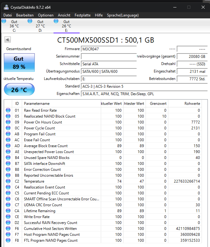

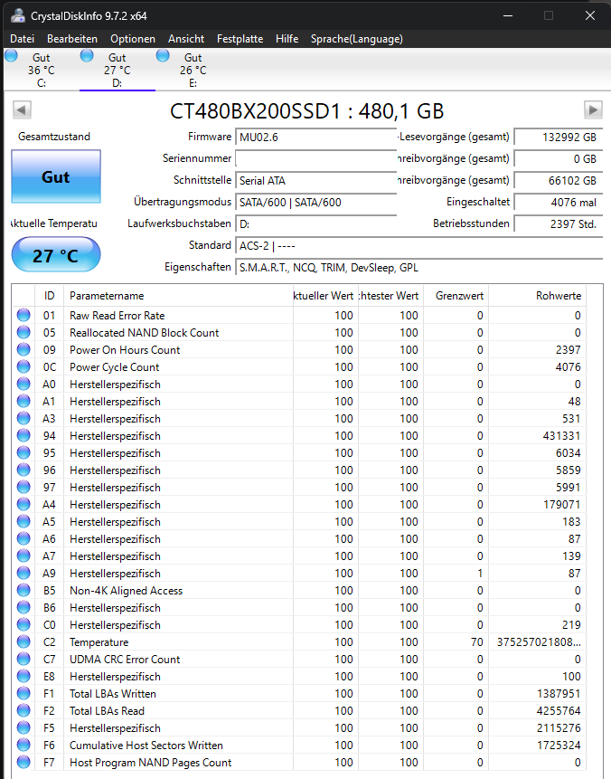

Okay habe ich, hilft dir das irgendwie weiter? Nun, ich habe jetzt einfach nur noch die 2x SATA dran und die MSI M470 Pro 1TB im ersten Slot (PCI 4 SSD), im 2. Slot hab ich jetzt nix und sobald da nix mehr drin ist, bootet auch alles sofort problemlos. Ich hab leider gar keine Nerven mehr im BIOS Sachen auszuprobieren, ich bin so gestresst die letzten Wochen und kostete so viel Geld :/ Jetzt kann man sich eine neue gute 1 TB SSD gar nicht mehr leisten, die kosten alle schon 120€ oder mehr.
Achso und danke natürlich für deinen Kommentar, sehr interessant auf jeden Fall! In meinem BIOS habe ich quasi alles standard bis auf Lüfterkurve und Pumpe, Curve Optimizer -20 All Core negativ, XMP drin für 3200 MHz und sonst nix weiter. Grüße
C7 UDMA CRC Error Count ist ein Fehler der auf ein defektes Kabel hindeutet.
Die SSD hat ja noch nicht viele Stunden runter.
Hier mal als Vergleich meine SSD die hat schon ein paar Stunden auf dem Buckel aber keine Fehler.
Reaktionen: gruuli
Wow okay, danke, du bist ja der Wahnsinn! Das prüfe ich gleich mal nach, aber sowas kann dann auch Boot-Probleme auslösen? Windows ist ja auf der MSI SSD, die SATA sind nur für Games und Kram. Weil jetzt ohne die 2. Nvme funktioniert alles bisher.

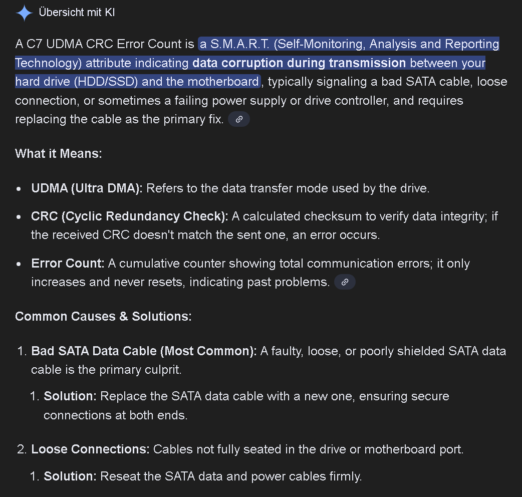

Ist eine Übersetzung von einer englischen KI:
Was das bedeutet
Kommunikationsfehler: Dies ist die Anzahl fehlgeschlagener Datenübertragungen, bei denen die vom Empfänger berechnete Prüfsumme nicht mit der Prüfsumme des Senders (des Laufwerks) übereinstimmte, was eine erneute Übertragung erforderlich machte.
In der Regel kein Laufwerksausfall: Eine hohe Anzahl deutet oft eher auf defekte Kabel oder Verbindungen als auf ein ausfallendes Laufwerk hin, obwohl auch ein defekter Controller eine Ursache sein könnte.
Steigt mit der Zeit: Die Anzahl steigt nur und wird nicht zurückgesetzt, daher sollten Sie die Steigerungsrate beobachten.

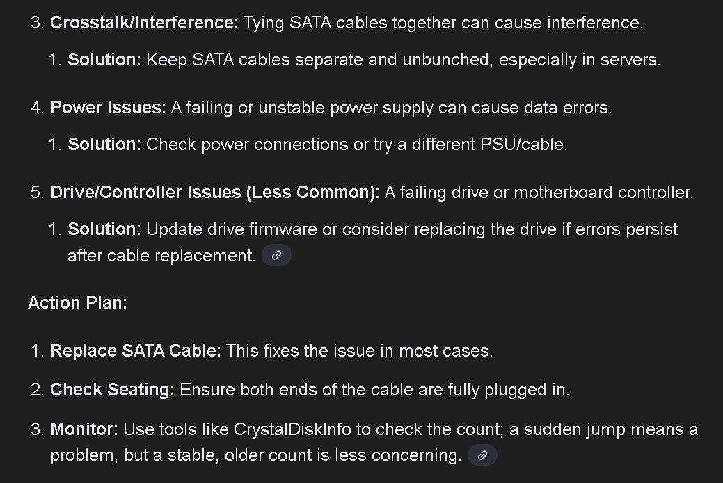

So beheben Sie das Problem
Überprüfen/ersetzen Sie SATA-Datenkabel: Dies ist die häufigste Lösung; probieren Sie neue, hochwertige Kabel aus.
Stecken Sie die Anschlüsse neu: Stecken Sie beide Enden des SATA-Datenkabels fest in das Laufwerk und die Hauptplatine.
Überprüfen Sie die Stromkabel: Stellen Sie sicher, dass der SATA-Stromanschluss fest sitzt.
Vermeiden Sie Kabelbündel: Bündeln oder verbinden Sie Signalkabel nicht zu fest miteinander, um Interferenzen (Übersprechen) zu vermeiden.
Aktualisieren Sie Firmware/Treiber: Manchmal helfen Firmware-Updates für den Controller oder Treiberänderungen.
Testen Sie andere Anschlüsse/Controller: Versuchen Sie, das Laufwerk an einen anderen SATA-Anschluss oder HBA anzuschließen.
Wenn die Anzahl weiter steigt
Wenn die Fehler nach dem Austausch des Kabels weiterhin bestehen, ist möglicherweise der Controller des Laufwerks oder der SATA-Controller der Hauptplatine defekt.
Führen Sie eine Laufwerksdiagnose (z. B. mit CrystalDiskInfo) durch, um eine gründlichere Zustandsprüfung durchzuführen, die über die SMART-Attribute hinausgeht.
Übersetzt mit DeepL.com (kostenlose Version)
So erstmal vielen Dank nochmal @Müritzer, ich habe die mal eben ausgebaut und geschaut und tatsächlich im SATA Kabel drin irgendwie minimal Staub und ein kleines Haar gefunden, k.A. wie das da reinkommt, ich pflege meine Hardware und puste den PC alle 2 Jahre mal durch oder so, neue Paste auf GPU/CPU usw. der Anschluss selber sieht soweit eigentlich gut aus?

Hast du mal die von mir geposteten Einstellungen vorgenommen?
Gerade wenn man PCIe 4.0 Geräte verwendet ist diese Einstellung ( LCLK ) wichtig.
Die ist für die Stromversorgung zuständig:
Die Steht ja auf Auto aber "Auto" kann auch "Aus" bedeuten also, vor allem bei MSI, immer wenn man eine Funktion benötigt auf "Enabled" Stellen.

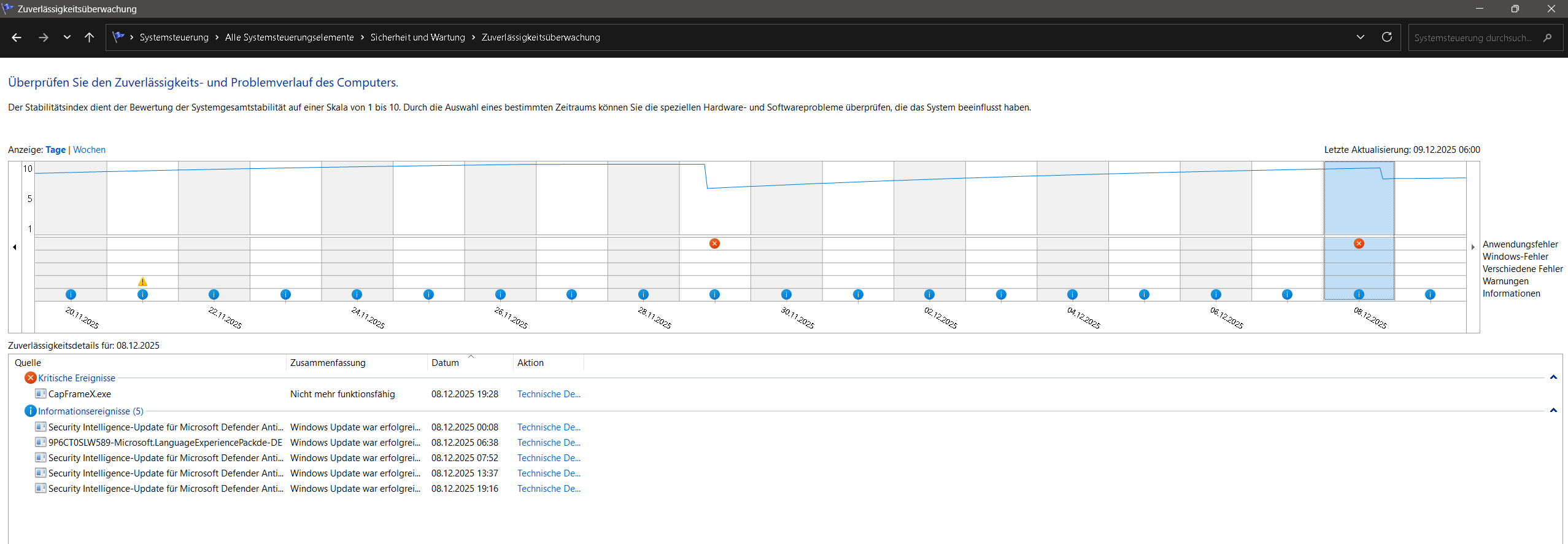

Schau auch mal in den Zuverlässigkeitsverlauf, sind dort Fehler?
Auch im Gerätemanager nachschauen ob dort Fragezeichen oder Ausrufezeichen sind.
