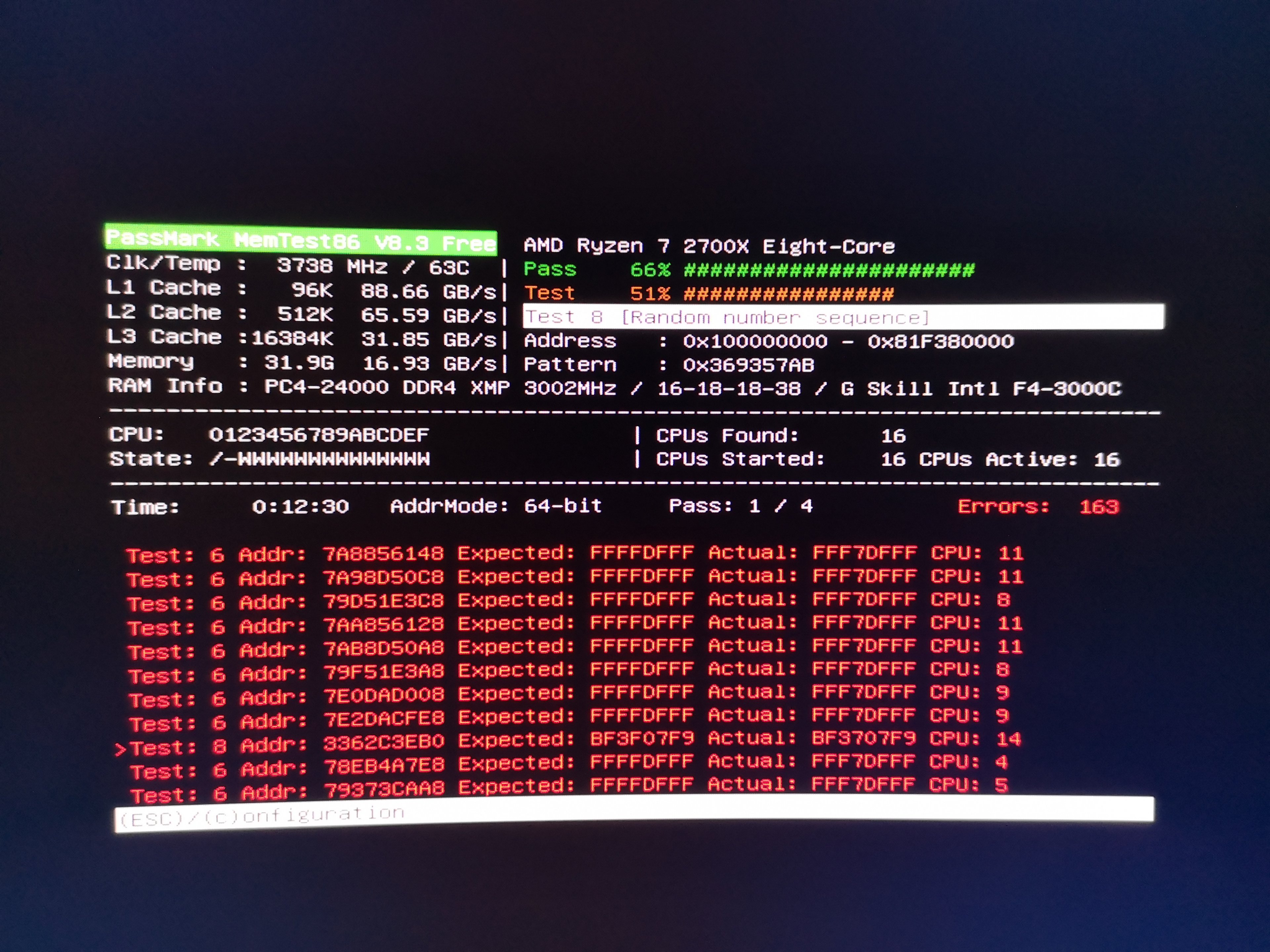

Im laufe der Woche habe ich bei spielen oder auch so im Windows 2-3 Bluescreens bekommen, immer unterschiedliche Fehler. Aber immer "ntoskrnl.exe+1c14e0" dabei.
Da ich sonst keine Hardware Änderungen außer RAM upgrade vorgenommen habe, wollte ich mal MEMTEST laufen lassen.
Nach wenigen Minuten ergaben sie 163 Fehler. Siehe Screenshot:

Ich habe nun den RAM auf 2733mhz eingestellt. Und nun startet das System wieder und es gibt auch keine Fehler mehr im MEMTEST.

4 Bänke zu bestücken belastet den Ram Controller anders - würde nach wie vor empfehlen nur 2 Bänke zu belegen. Gibt jedoch auch genügend die mit 4 Riegeln OC-Recorde einfahren. Für 4 Riegel (unter Gen 1+2 Ryzen) sollen Mainboards mit T-Topology besser sein ala Crosshair 6 Hero etc... Dein MSI fällt da glaube ich nicht drunter... Der x470 besser gesagt der 2700x kann offiziell nur 2933 MHz, das darüber kann funktionieren und tut es in der Regel auch, muss es aber nicht. Als generelle Aussage, je mehr Riegel desto schlechter ist der Takt. Evtl kann man hier oder da was machen mit optimalen RAM Settings bzw Voltage anpassungen, da mal im RAM Forum nach gucken ;-)

Das ist bei Ryzen 2xxx nicht so einfach. Ich hatte selber einen 2700x und mit vollbestückung höher Taktraten ans laufen zu bekommen ist echt schwer. Der Memory Controller zickt da gerne mal rum.

Oder halt du beschäftigst dich mit RAM OC. 2933Mhz wirst du da schon ans laufen bekommen.
Auf alle Fälle solltest du für 4x8GB, die DRAM Spannung etwas über 1.35V ansetzten. Eher Richtung 1.37V
Auch SoC Voltage wird meist bei Vollbestückung etwas zu niedrig angesetzt und sollte manuel gestzt werden. Genaue Werte hab ich nicht mehr im Kopf. Setze auch die Hauttimings auf die Werte aus dem XMP Profil. Dann sollte der RAM schon laufen.

Da die Fehler vorher schon nach 12 minuten auftauchten, hab ich jetzt bei 1 Stunde und 41 min aufgehört. Schein soweit wieder zu laufen. Ich bleibe bei 2733mhz. Der Lüfter ist so schon zu laut jetzt.
