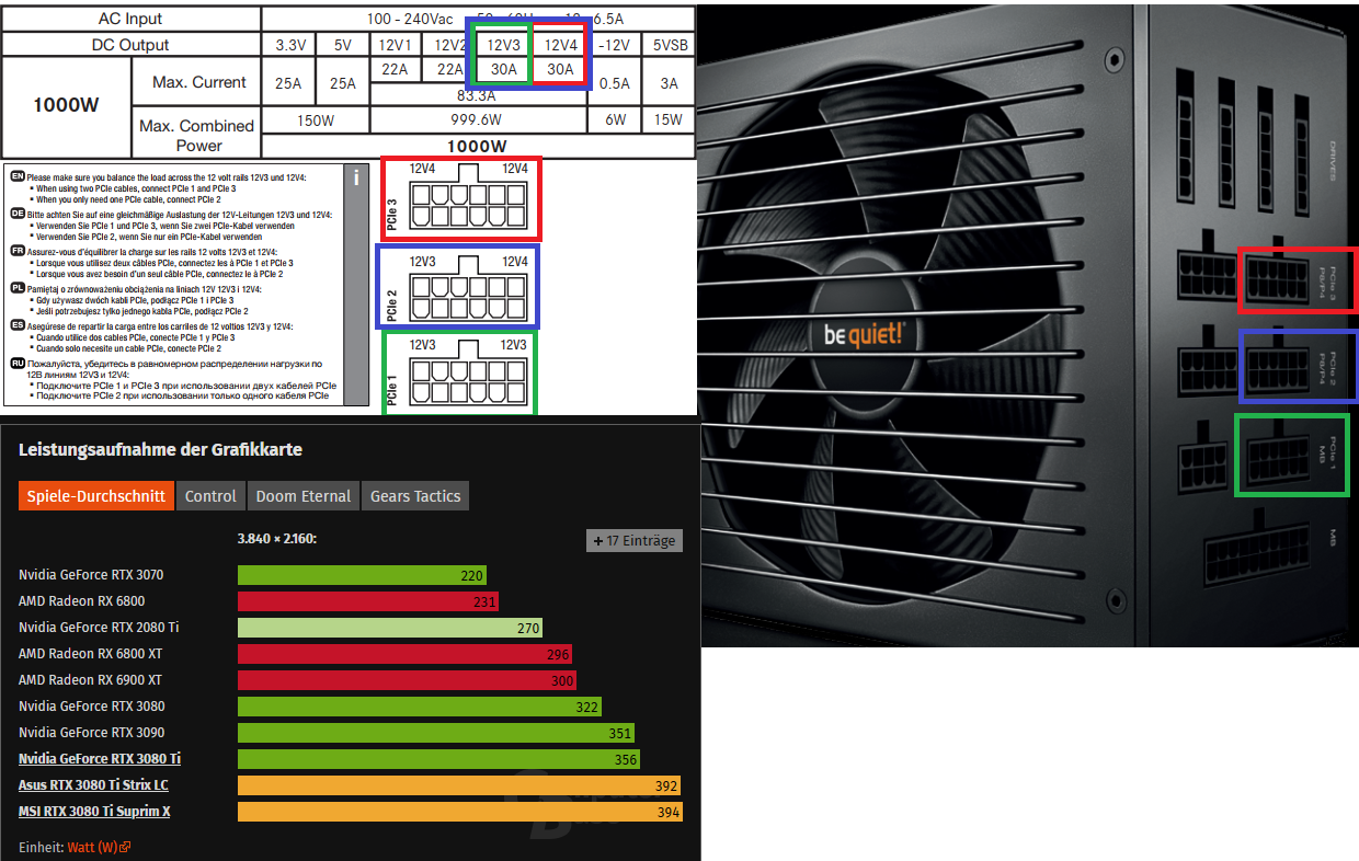

Grafikkarte mit zwei oder drei Stromanschlüssen?
Wie sind die Stromkabel der Grafikkarte am Netzteil angeschlossen?
Eigentlich würde ich gerne meine Sachen verkaufen, aber ich kann ja keine instabile möglicherweise defekte Hardware verkaufen. Wobei ich die GPU heute auf Ebay gestellt habe.
Dann ein etwas moderne Plattform wählen mit einer 9070XT
Grafikkarte entweder mit einem Y-Kabel an PCIe2 (blau) (12V3 und V4) anschließen oder wenn zwei separate Kabel verwendet (rot/grün), diese an PCIe 1 und PCIe 3 anschließen! 2mal 30 A X 12V = 360W +65W vom PCie Slot selbst theoretisch Möglich, wenn nur eine 12V Rail benutzt wird ebend das Netzteil nicht richtig genutzt!
Ne OC geht mal schnell an die 400W wie man sieht also Karte richtig am Netzteil anschließen und dir ist geholfen!
3x 8Pin ganz normal am Modularen Netzteil angeschlossen.
Was bedeutet ganz Normal das ist keine Einheit nix?
Bilder sagen mehr als tausend Worte und die habe ich weiter oben dargestellt.
Also das gucke ich mir gerne an, aber während Stress Tests, Benchmarks und Co sind diese Fehler eigentlich nie aufgetreten. Habe heute morgen unter Linux einen Test gemacht wo GPU,RAM und CPU 60 Minuten bei 80% Auslastung waren. Dort war die 3080ti immer unter 70 Grad und bei max 289 W.
Also mir wäre keine Powerlimit Überschreitung bekannt, der PC lief die ersten 3 Jahre auch sehr gut unter häufiger Last.
Abstürze gabs auch bei 90W unter Arch.
