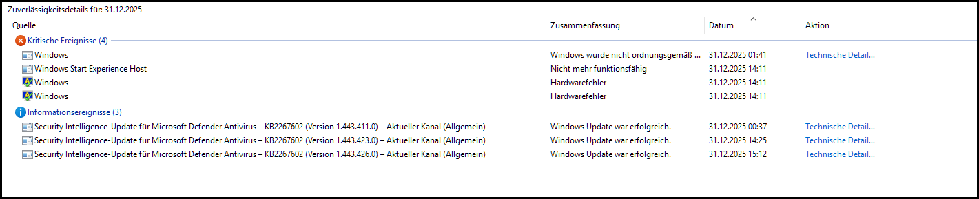

und hier der zuverlässigkeitsverlauf:
Der Fehler vom 31.12. 14:11 ist irreführend, weil ich vergessen hatte die Grafikkarte mit Strom zu versorgen (fehler 1B8 und 117) . Danach ca 16:30 hatte ich den neuen Grafikkartentreibver installiert , abder der fehlt seltsamerweise in der Übersicht

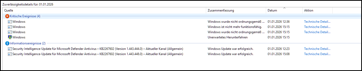

von heute (1.1.)
31.12.
was steht dort, wo "hardware-fehler" (31.12.) steht, drin?
aber das ist ein hinweis.

bzgl Hardwarefehler: s.o. im Beitrag:
"Der Fehler vom 31.12. 14:11 ist irreführend, weil ich vergessen hatte die Grafikkarte mit Strom zu versorgen (fehler 1B8 und 117) . Danach ca 16:30 hatte ich den neuen Grafikkartentreiver installiert , abder der fehlt seltsamerweise in der Übersicht"

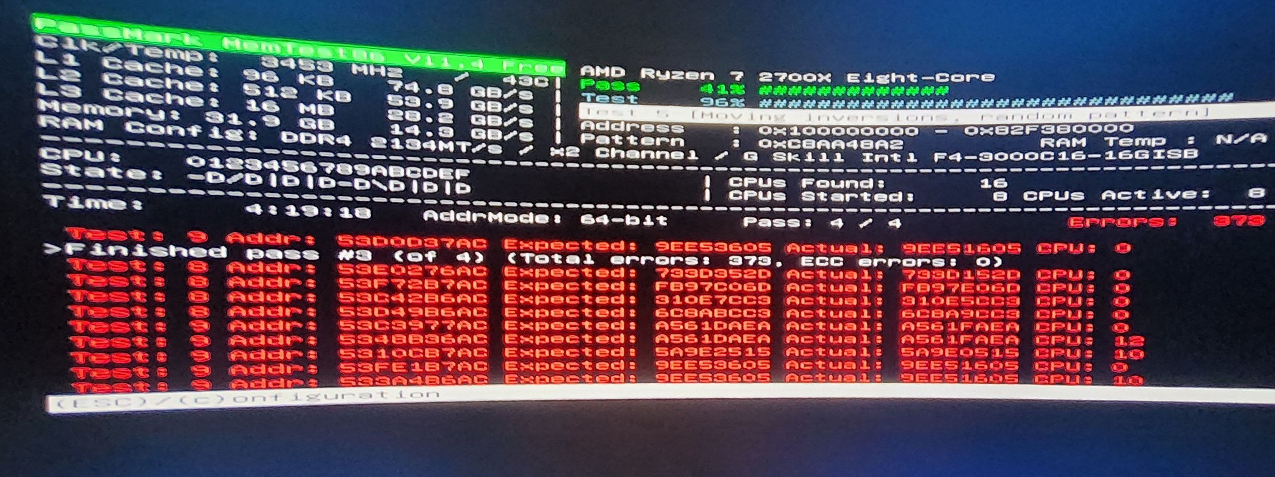

@All : Ich habe die Taktrate auf 2133Mhz ohne xmp Profil reduziert und memtest86 gestartet. Aktuell läuft er noch im
4. Durchgang.
Aber schon jetzt gibt es 373 Fehler!!!!!
Jetzt verstehe ich die Welt nicht mehr! Wieso jetzt das? Und vor allem wieso auf einmal so viele Fehler? Gestern 31.12. gabs 0 Fehler.
Oder hängt das mit der Reduzierung der Taktrate zusammen?
Ist das RAM wirklich defekt? Ich mein trotz aller Chippreise muss dann wohl neues RAM her, aber da sollte ich schon sicher sein.
Nicht dass dann wo öglich das Mainboard oder der RAM Controller ne Macke weg hat.

Die Speichermodule würde ich einzeln testen
