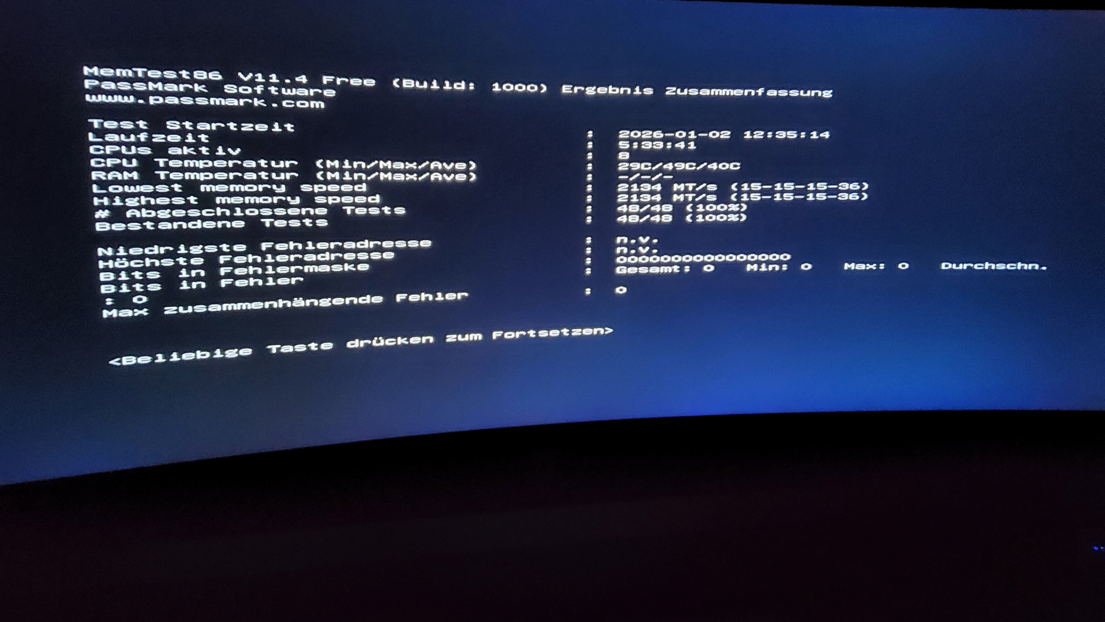

Heute habe ich nochmal memstest laufen lassen und jetzt ? s. Anhang.
Ja was jetzt ? RAM Defekt oder nicht ?
Die CPU hab ich heute auch mal gestresst - 1Std - auch hier alles i.o: Temp immer knapp unter 80 Grad.
Wenn mem mal dabei bleibt, dann würde ich den jetzt mal i.O. ansehen. Bleibt wieder nur die GraKa oder das Netzteil. Furmak hatte bei mir gestern nach ca 30min (?) den Blackout (ohne BSOD).
Und nun ? Iwie komme ich keinen Schritt weiter.

Jetzt den Takt doch wieder auf 2667? Wieso das jetzt ? 2933 sind doch die default Spezifikationen, das leuchtet mir ein, aber die 2667 sind mir jetzt neu. Die 3000 sind XMP Profil. Die hatte ich jetzt nicht schon immer, aber ja, seit längerem (>2 Jahre) .
Bei dem memtest86+ hatte man mir immer den von Passmark empfohlen und explizit nicht memtest86+. Jetzt ist memtest86+ doch wieder besser ?
probiere einfach mal mehrere Tools aus. Ich habe immer memtest86+ genutzt. Teste mal jeden Stick einzeln und schau ob du wieder Fehler hast.
Hab jetzt memtest86+ über Nacht laufen lassen.
Auch memtest86+ ergibt jetzt 0 Fehler.
