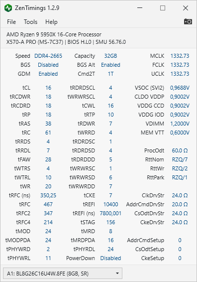

Und das hier ist ZenTimings alle Rams sehen gleich aus.

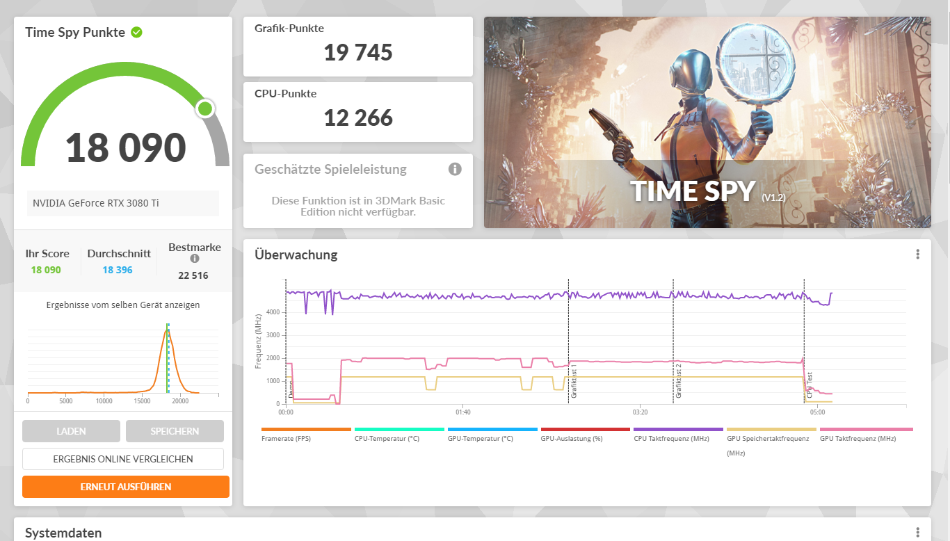

so also er scheint zu gehen mit 2666mhz ich werde mich in die Materie etwas reinlesen mit rams und co und vlt wenn ich etwas versaue sehen wir uns wieder hier. Ich lass alles erstmal so wie es ist Hauptsache er läuft Danke an alle die bei den Problem mit gerätselt haben. Das der letzte 3dMark mit 128gb, ist nicht perfekt aber ok ich kann damit leben.
Am ende lag es wohl doch nur am Bios Update.

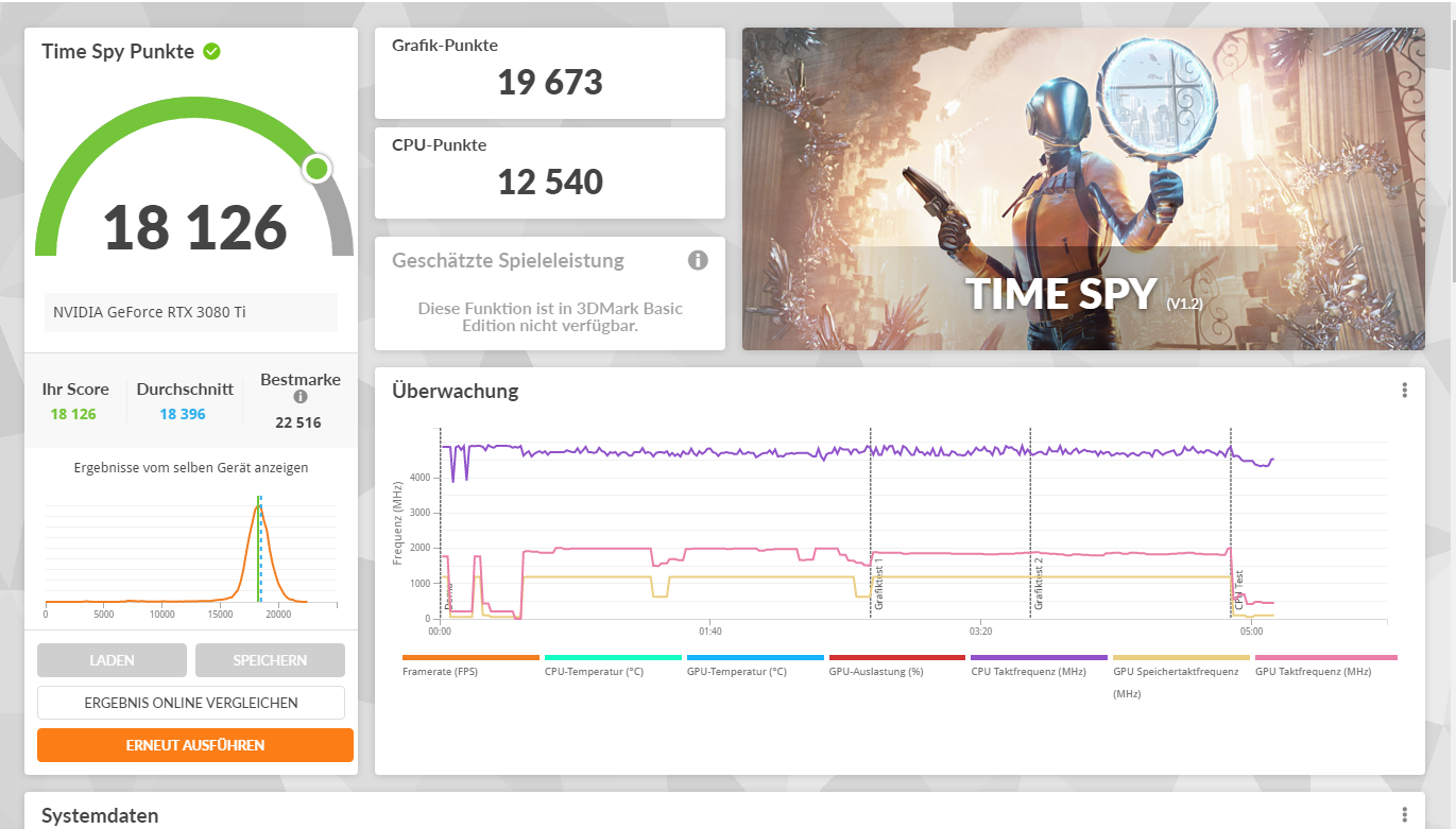

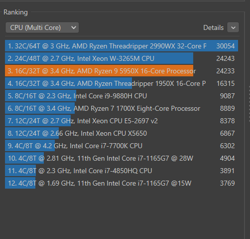

Meine CPU hat nie mehr als 13k geschafft seit ich sie besitze das einzige was ich mir immer runterlade ist das
Und auf Höchstleistung halt alles stellen
Das ist Cinebench
Alle kerne laufen bei 100% mit maximal 3.75GHz meist nur mit 3.75GHz
Das ist Cinebench

Sowohl 3DMark als auch Cinebench ist jetzt leicht unterdurchschnittlich aber prinzipiell in Ordnung.
