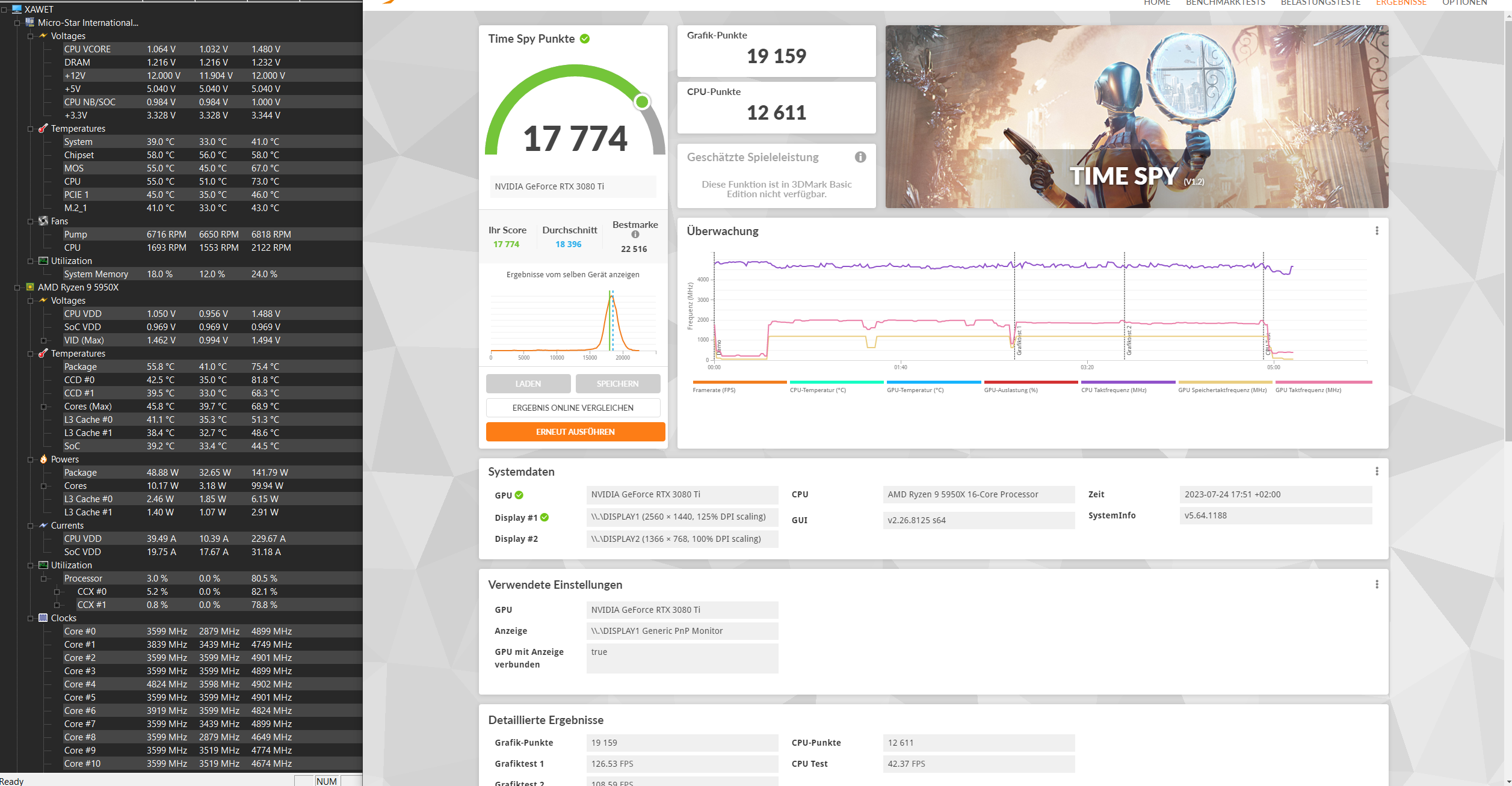

Aber deine Screens vom TimeSpy zeigen doch einen CPU-Takt von etwa 4,5 GHz an, was für alle Cores laut Herstellerangabe Standard ist?

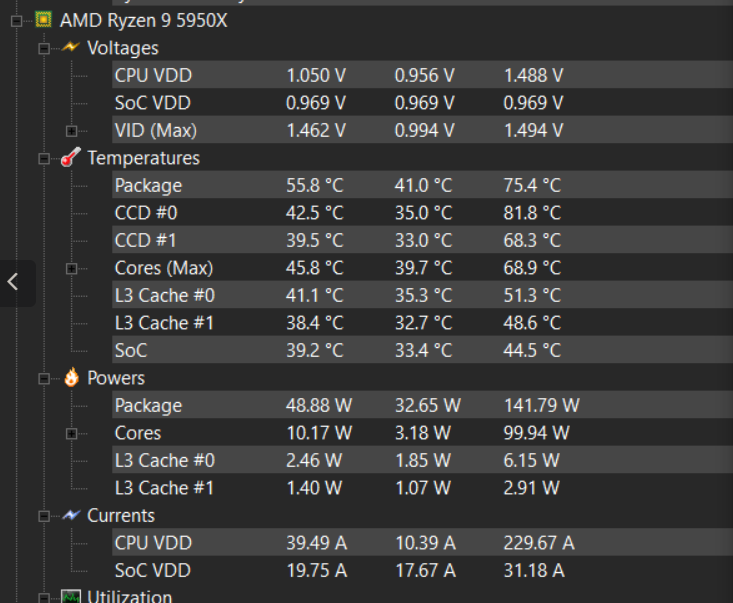

wie sind denn die Temps von der CPU?
Power Limit von 142W wird ausgenutzt?
Am besten mit HWinfo64 auslesen.

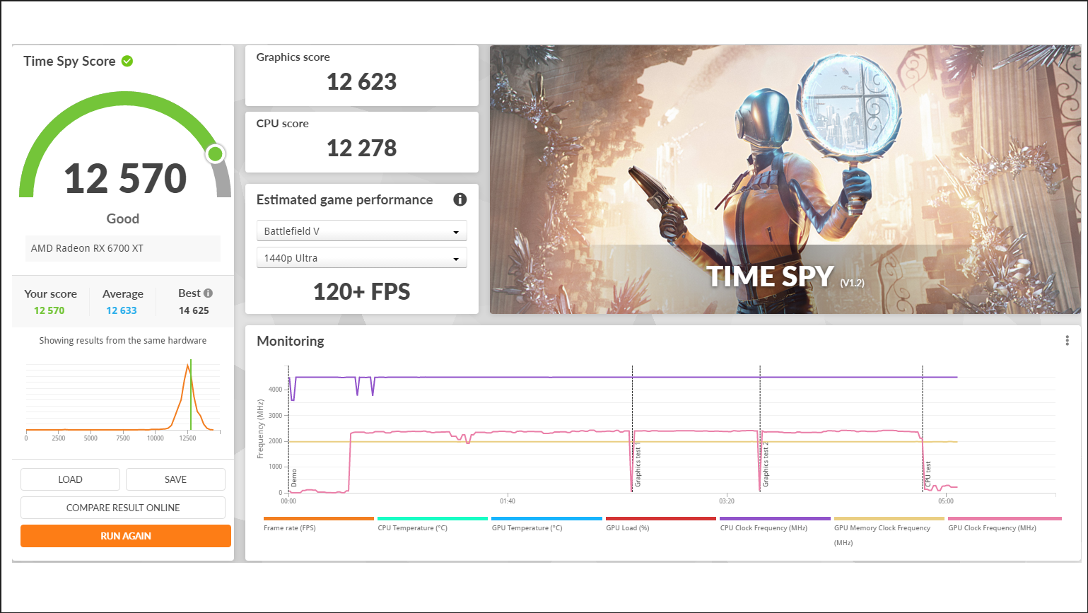

Mein 5800X (Limt von 4,5 Ghz Boost) macht überigens fast den gleichen CPU Score. Ich weiß aber nicht wie gut Timespy mit den vielen Threads deiner CPU klar kommt.

Temperaturen sind ok denk ich, ja keine Ahnung woran es noch liegen kann ich hab so gut wie alles gemacht was mir geraten wurde. Komischer weise benutzt er beim 3Dmark CPU test nur 80% Auslastung und geht über 4.50GHz bei cinebench r23 100% Auslastung aber nur 3.75GHz

ja Cinebench ist auch noch ein ganz anderes Pfund
Sieht jetzt erstmal nicht ungewöhnlich aus. Kannst du den CPU Profile Test nochmal laufen lassen und
mal ein Spiel spielen? Benchmarks zocken wir alle wohl nicht die meiste Zeit =)
Cinebench sah ja aber auch ganz gut aus mit deinen Punkten. Mit mehr Kühlung und mehr Energie kommt
da auch noch mehr raus, aber dass kann man sich meistens schenken denke ich. Wird nur heiß, laut und ineffizient. Der Boost im Cinebench kommt wohl auch hin. 4,9 Ghz ist ja SC Max.

Die der CPU sind hier jedenfalls nicht zu sehen.Xawet schrieb:Temperaturen sind ok denk ich,
Nur der letzte "CPU Test" lastet die CPU richtig aus, die beiden Grafik-Tests vorher nicht so.Xawet schrieb:Komischer weise benutzt er beim 3Dmark CPU test nur 80% Auslastung
Ist irgendwas übertaktet (MSI Software, Ryzen Master, ...)? Spitzenwerte sind bei 4,9 GHz, Leerlauf bei > 4 GHz ... kommt mir komisch vor. Hatte meinen Ryzen 5 3600 mal kurz zum Test etwas höher laufen lassen, da waren auch die Benchmark-Werte schlechter.Xawet schrieb:geht über 4.50GHz bei cinebench r23 100% Auslastung aber nur 3.75GHz
Sind das hier nicht die CPU Temperaturen ?

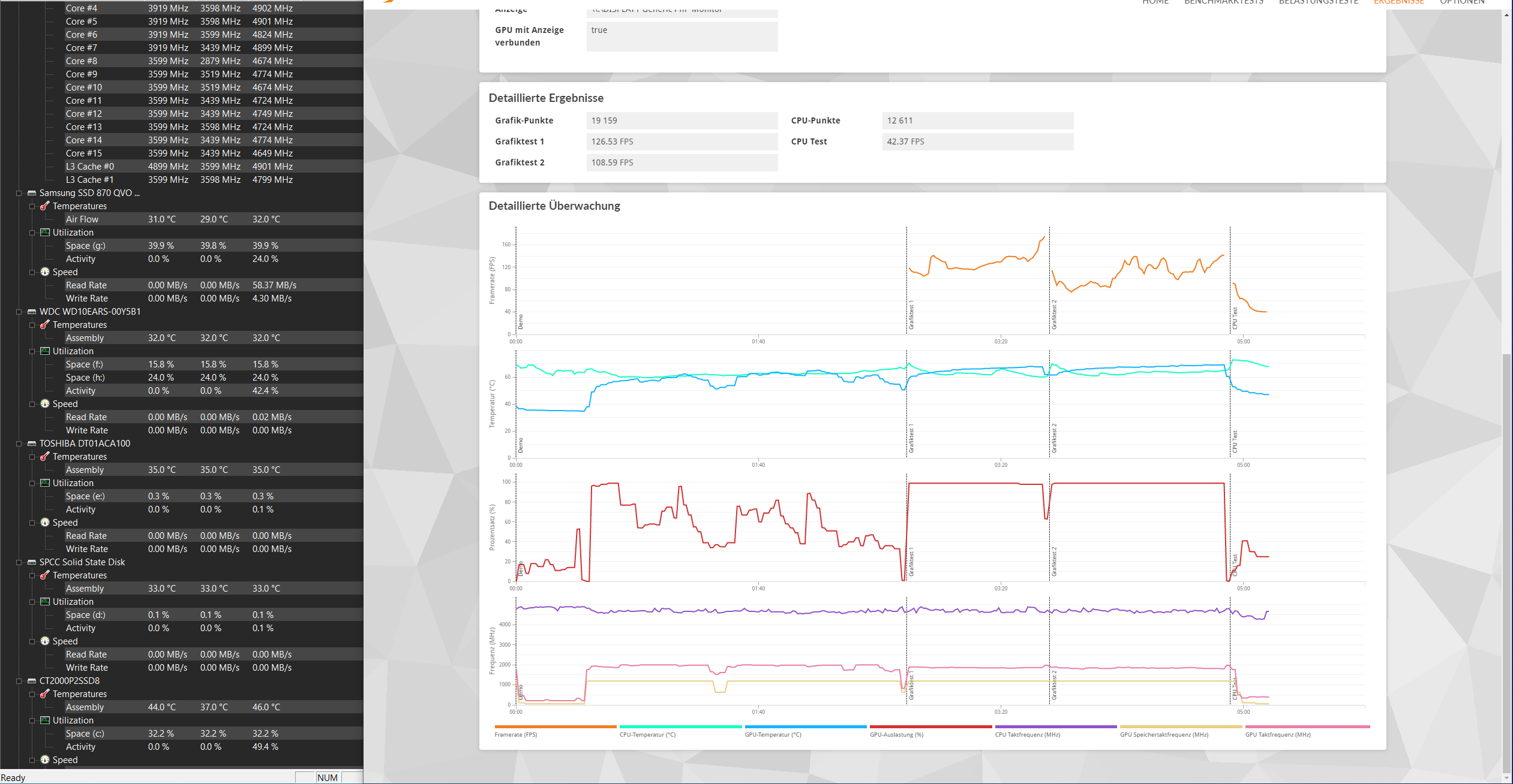

Das schon ja, aber man kann sich den Temperaturverlauf von CPU und GPU auch im TimeSpy-Ergebnis anzeigen lassen, wie Taktraten und FPS.
Ach so ist sogar zu sehen, die geht ja kaum über 70 °C (grüne Kurve).
Die FPS gehen beim CPU Test (letzer Abschnitt) ordentlich runter, und die CPU-Auslastung ist dort nicht höher als 40 Prozent!, obwohl sie in den Grafik-Tests 100 % erreicht!
Da stimmt echt was nicht.

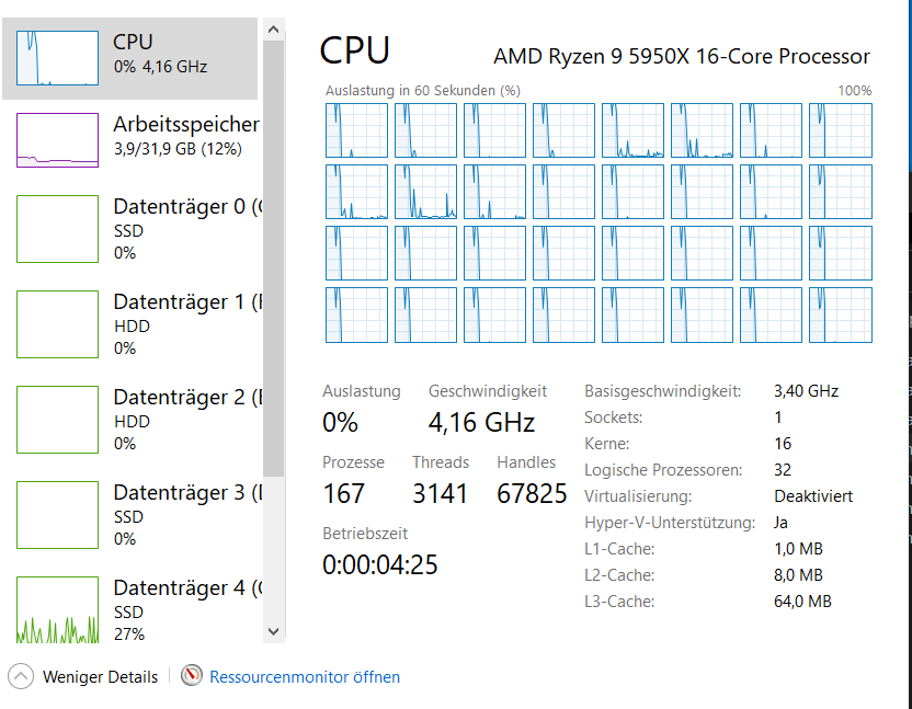

Wie sieht das im Taskmanager währenddessen aus?

Das mit den FPS ist normal. Rot ist die GPU Auslastung.eYc schrieb:Die FPS gehen beim CPU Test (letzer Abschnitt) ordentlich runter, und die CPU-Auslastung ist dort nicht höher als 40 Prozent!, obwohl sie in den Grafik-Tests 100 % erreicht!
Der Temperatur und Taktverlauf ist auch halbwegs normal. Der Test wird über den Verlauf anspruchsvoller, wodurch mehr Kerne belastet werden und man ins Powerlimit rennt somit weniger Takt für alle Kerne.
Die großen Ryzen CPUs werden dazu schlicht nicht so heiß wegen der größeren Fläche.
