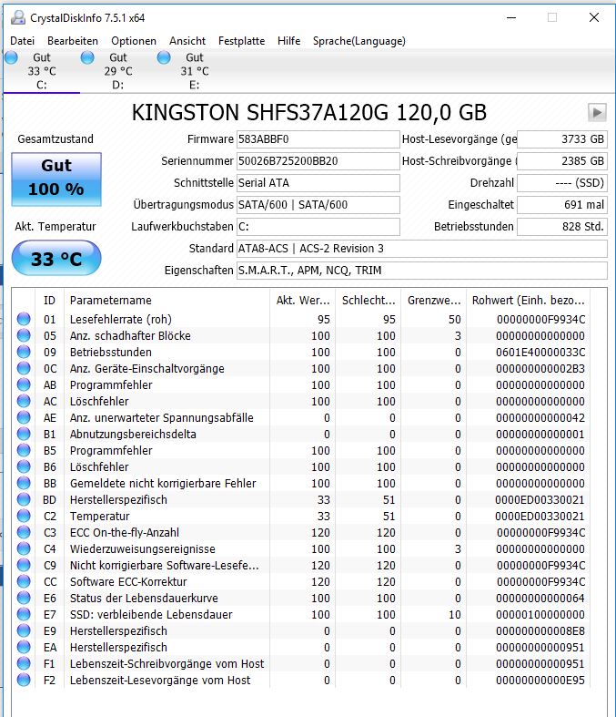

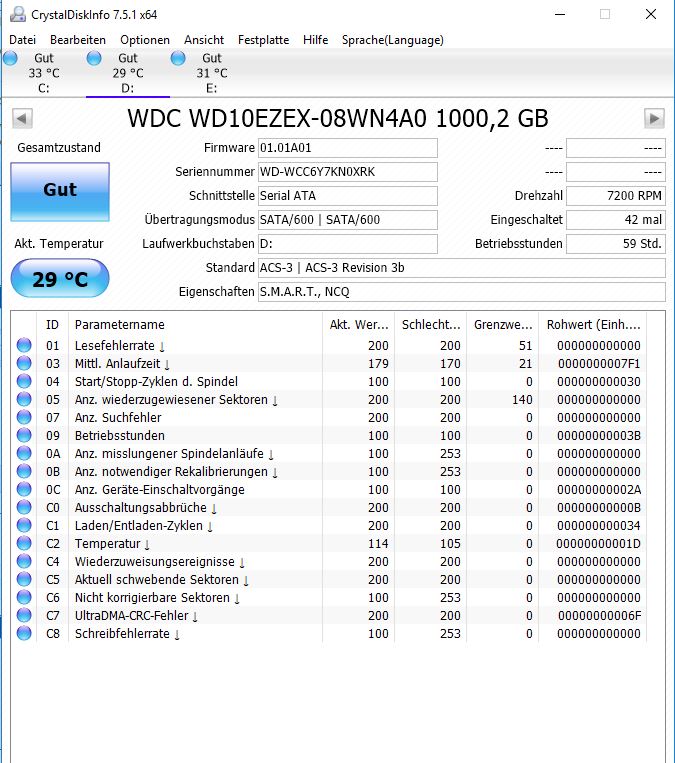

Was sagt denn die Ereignis-Anzeige vor dem Absturz? Möglicherweise ein SATA-Kabel wackelig? Neueste Treiber installiert?
